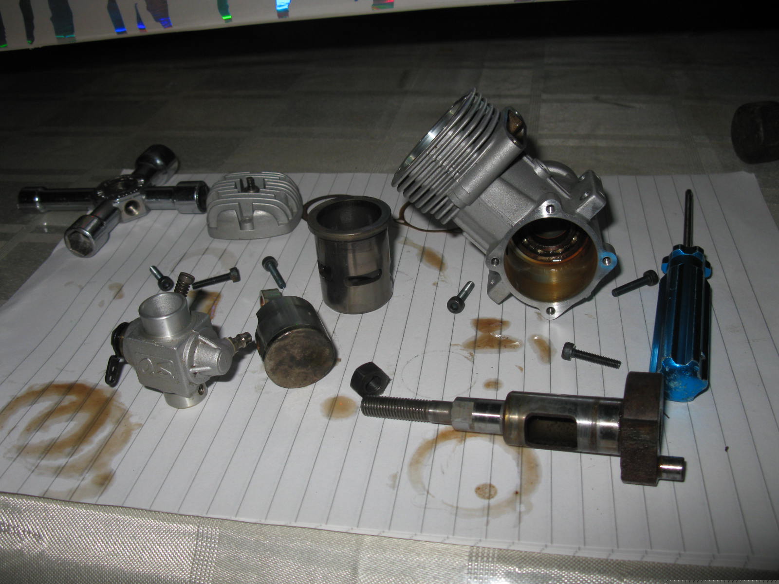

Motor uit elkaar gehaald, en het volgende aangetroffen:
Deze motor heeft zuigerpen clips, en de uitlaatpoort dwars naar opzij.

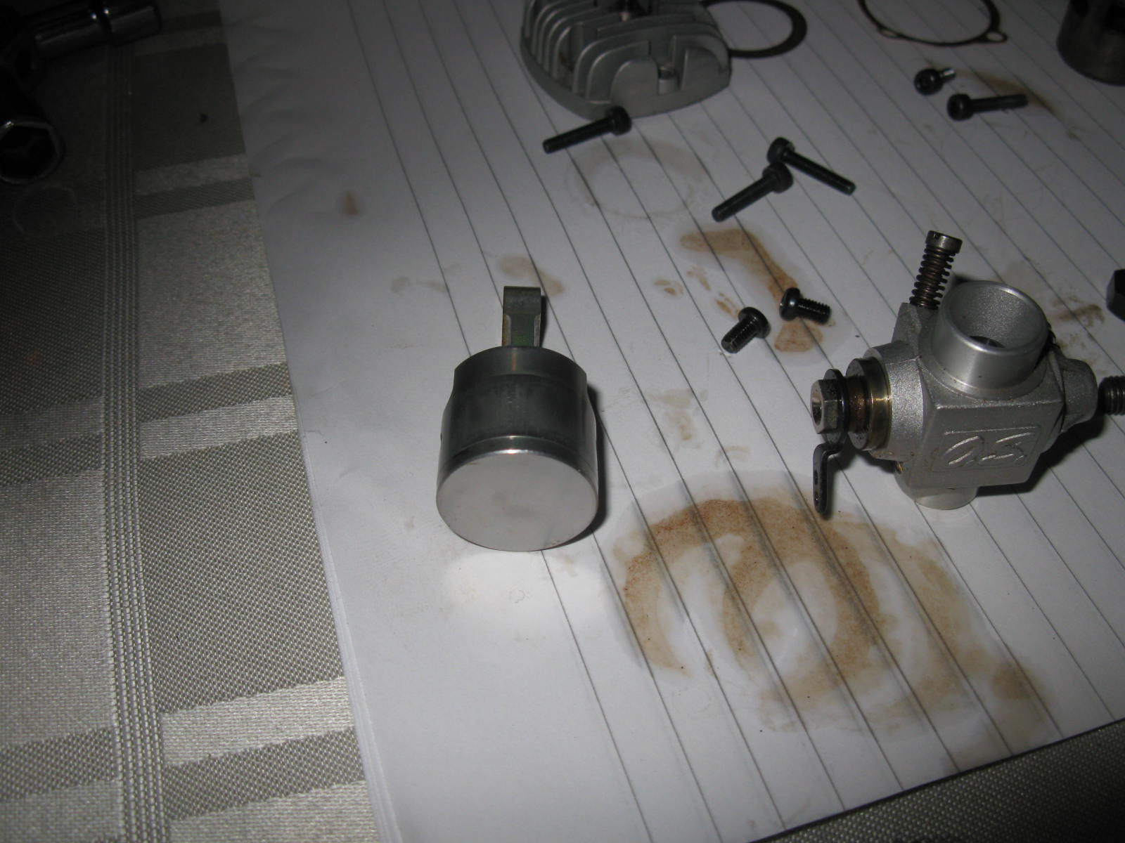

Dat maakt me een beetje blij. Om een of andere reden ben ik niet zo kapot van die teflon dopjes op de pistonpen.
Zuiger hemd was perfect, en ook de voering, helemaal puntgaaf. Opvallend is dat de voering heel kort is, en de zuiger in ODP voor de helft uit de voering vrij hangt. Zoiets ben ik niet zo gewend eigenlijk. Mischien dient dat om de zuiger te laten koelen door het binnenstromende mengsel? Geen idee.
Verbrandingskamer licht aangeslagen, en wat aanslag op de zuigerkroon die ik niet goed thuis kan brengen. Niet echt kool, zeker geen roest, meer een soort van as of slak. Met wat poetsen en wrijven (gewoon met een vette lap) verdween dat helemaal, een puntgaaf zuiger oppervlak achterlaten.
Op het topland (waar bij een gewone motor de zuigerveer zou zitten) is de zuiger een fractie dunner, en hier zit een iets hardnekkiger aanslag, maar die laat zich met iets zachts zoals een vingernagel ook wegkrabben.
De olie in het carter was een roest-drab, en dat was minder leuk.
Lagers roestig, en de krukas verzette zich over de hele lengte tegen verwijderen. Ook die bleek best wel wat aantasting te vertonen. Maar eens voorzichtig met een schuursponsje op tekeer gaan....
De lagers dienen gewoon zonder meer vervangen te worden. Zijn besteld, wachten....
EDIT: lager wat er uit kwam bleek inderdaad een 6902 te zijn, wel een C3.
Ik heb een 61902 C3 besteld, en die zijn eigenlijk wel schrikbarend duur.... Maar dan is het wel een kwaliteitslager, dat dan weer wel....
Edit 2: zo ziet het zuigertje er nu uit na alleen een behandeling met de poetslap en de duimnagel...

Die verjonging bovenin de zuiger is idd voor koeling, de klempassing te vrijwaren van de verbrandingshitte. Afschreming. Beetje als een zuigerveer, die zit ook iets lager, tenzij je een dyke zuigerveer hebt zoals de HB motoren dat hebben.
De ASP heeft dezelfde opbouw. Heb daarover gelezen dat de zuigers van iets mindere kwaliteit zijn dan OS. Hoger aandeel siliconen in de legering. Meen dat dat bij OS behoorlijk hoog is.
De lager zijn stervens duur. Laten we het maar handelsprijzen noemen en geen fabricageprijzen. Behoorlijk vies veel marge op.
Is je big end lager (nouja... big?) ook nog netjes? Bij mijn afgetrapte AX was die prachtig ovaal. De kruktap had echter amper slijtage. Met een nieuw drijfstangetje was dat geheel weer als nieuw.

Drab... daarom blijft het verstandig om de motor altijd na het vliegen van een drup afterrun te voorzien. Bij Airosave hoeft dat niet. Bij Klotz is het vragen om problemen. En met draaien op wonderolie bied de Castor olie voldoende bescherming tegen de zuren die uit de verbranding/oxidatie van methanol voortkomen...
Aanslag op de zuiger... kan troep zijn van de reeds gedesintegreerde lagers van de laatste vlucht... Maar een beetje aanslag kan geen kwaad, zet je ook nooit de zuiger verkeerd weer terug. :) Hoewel je dat ook goed ziet aan de 'geturnde' krasjes op bij het drijfstanglager, van het schuren tegen het carterdeksel...
Roestvorming op de as haal ik weg met een Proxxon koperborstelje op de Proxxondremel. Pitting blijft, dat krijg je niet meer weg.
Zet de borstel niet op high-speed, want de prikdraden vliegen je om de oren en dringen de huid binnen. Verder laat een mooie anti-roest messing coating achter...

;) ik weet hoe het moet, Bas... Ik heb alleen de oven gebruikt op 150 graden, en met de ovenwant het cartertje op een oude snijplank geklopt.... ging ook méér dan uitstekend: één tik en het lager lag er uit....
Bigend lager was uitstekend, maar de krukpen had sporen van corrosie, de hele krukwang ook.
Heb ik opgelost met een beetje auto-was en een groen (non-metallic) schuursponsje. Ging prima.
De bruine aanslag uit het carter vloog er op die manier ook af.
Heb de hele boel onderdeel voor onderdeel in de motorolie gezet, en in plastic zakjes opgeborgen tot ik de lagers binnen heb.
Zuiger kun je niet verkeerd plaatsen, MITS je de drijfstang laat zitten. Het bigend heeft aan een kant een soeverijnrand, en die moet tegen de krukwang aan.
Tot mijn verbazing kwam de voering er direct uit (gewoon met de vingertoppen, zonder warmstoken) en verder ziet het ding er perfect uit van binnen. Eigenlijk moet ik nog even een extra koppakking plaatsen om de compressie wat te verminderen (benzine.... zucht).
