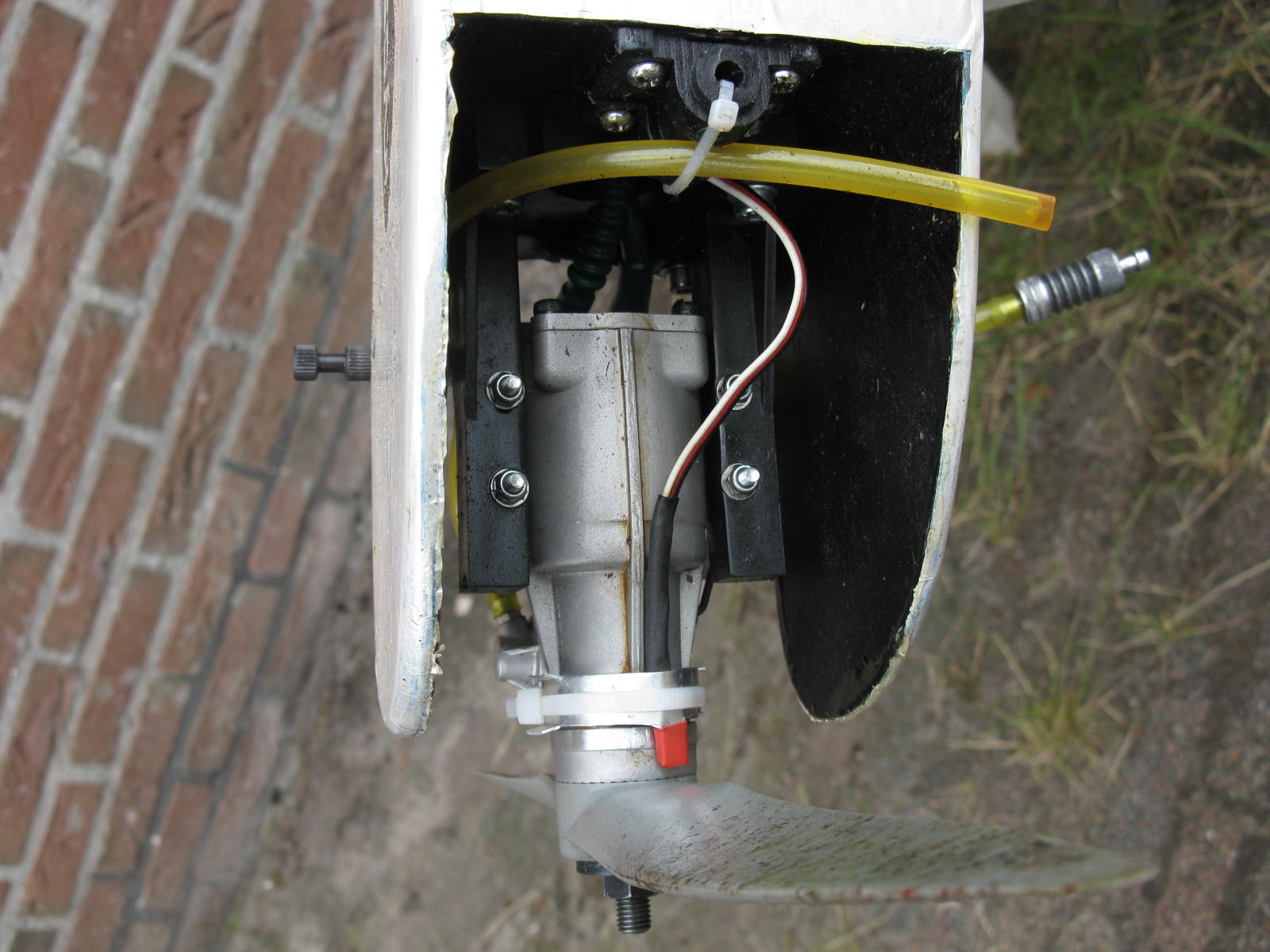

Voor ik naar het veld ging, nog wel eerst even een betere beugel voor de ontsteking gemaakt uit een plaatje aluminium. Simpele T-vorm, waar de sensor met een krimpkousje aan de poot van de T zit, en met één dikke Tie-rap om het Lagerhuis. Zit perfect, verloopt ook niet.
Wat ik zo raar vind: ik heb de sensor thuis op 28 graden gezet. Maar denk niet dat hij daar mee lopen wilde... Gewoon domweg niet. Ik moest minstens naar 35 graden toe (niet gemeten, maar nóg vroeger dan methanol).
Ervaring tot nog toe: die ontsteking is záááálig als je de prop tijdens het taxiën in het gras steekt, of wanneer je op de startlijn nog effe snel iets wilt veranderen waarvoor je veiligheidshalve de motor even uit wilt hebben: Één tik en hij loopt weer. Geen gedoe met glowshots in je kontzak, geen teruglopen naar de startkist, gewoon een simpele mep tegen de prop.
Hij heeft tot nog toe nog een enkele keer teruggeslagen, of op andere manier geprobeerd mijn vingers te amputeren.

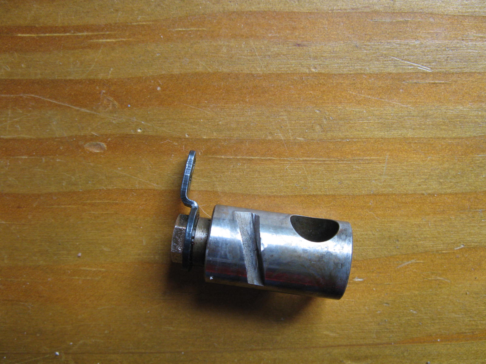

Deze carb heeft geen mengselschroef, alleen een LSN, en een gasschuif die via een soort wormgroef een beetje naar binnen en naar buiten schuift als je gas geeft. Op die manier word de LSN naald "open getrokken" als je gas geeft.
ik denk dat ik eens flink de vijl in die schuine groef ga zetten, die de gasschuif naar binnen en naar buiten werkt.
Kijken of ik die verhouding kan aanpassen.
Dát, of een hele nieuwe naald maken die veel vlakker is....

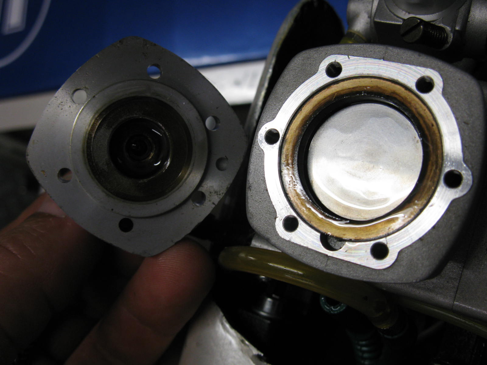

En toch: hoewel hij baggervet gelopen heeft, kwamen zuiger, kop en bougie zó te voorschijn:
Brandschoon dus (zuiger) lichtjes schoon aan het branden voor de kop, en de bougie nog wel erg nat maar zeker niet aangekoold.
Ziet er op zich veelbelovend uit.

Aan de konushoek van die naald kan ik weinig doen, maar aan die groef wel, dus:
Modificatie 1:
de groef van de barrel aangepast, zodat de LS naald wat langzamer open gaat....
eens kijken wat dat op gaat leveren....
EDIT: zojuist even een paar minuten stationair gedraaid, en zeker het eerste stuk van de gasrespons is aanmerkelijk verbeterd.
De motor braakt gelijk ook al stukken minder zwarte vettigheid uit, en het brandstofverbruik op stationair is gehalveerd... de brandstof kruipt tergend langzaam door de slang:

Na het testen de kop nog weer even gelicht, en nu was in plaats van een heleboel heldere olie, een veel normalere hoeveelheid op de zuigertop, en die was een beetje rood/bruin, wat meer de kleur zoals het uit de fles kwam.
