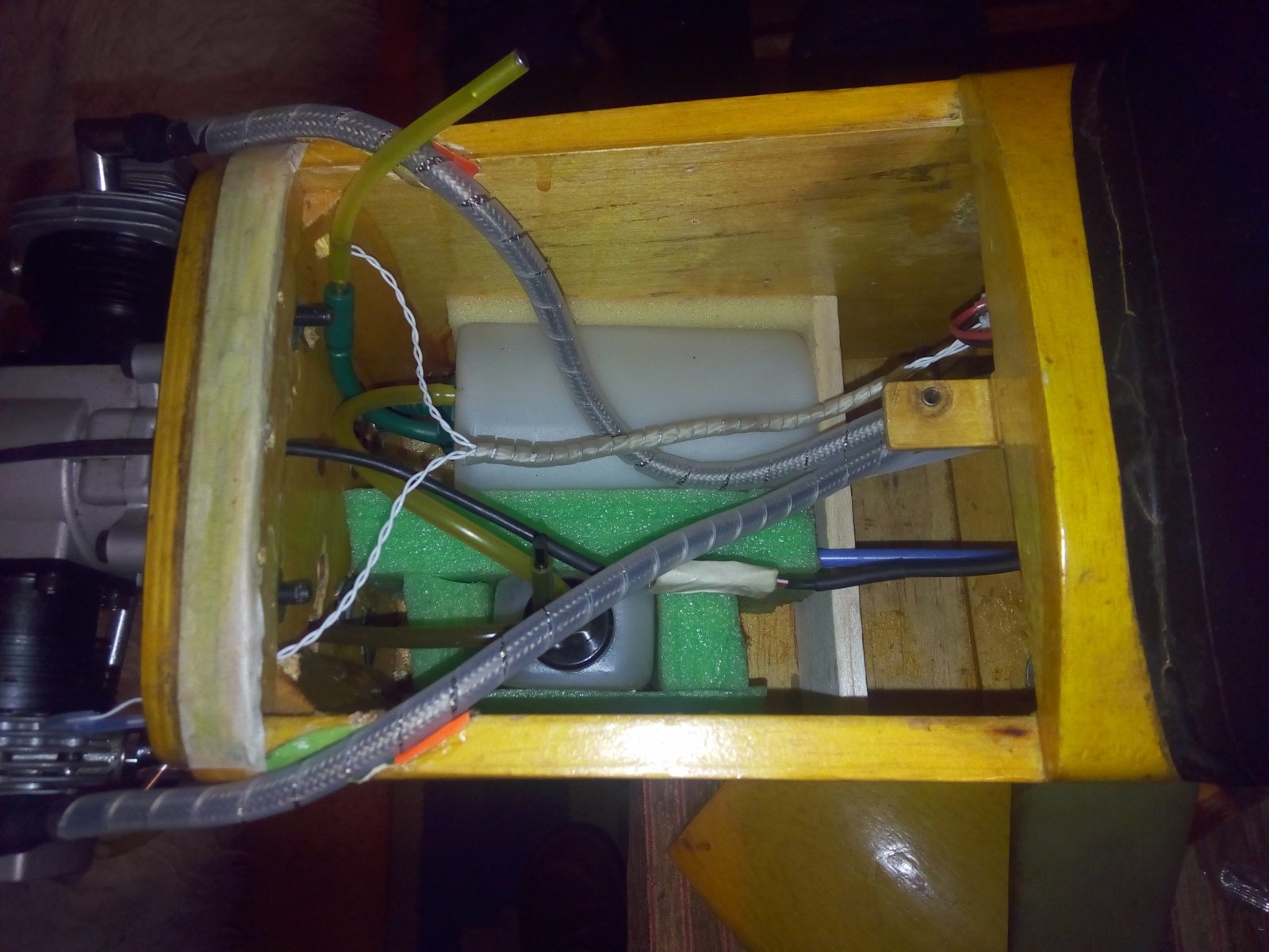

De tankruimte is lekker toegankelijk, en ruim, dus ik heb de "craptrap" maar naast de brandstoftank gezet.
Dat houd al die loodgieterij die ik op de Cap 232 nodig had, buiten zicht.

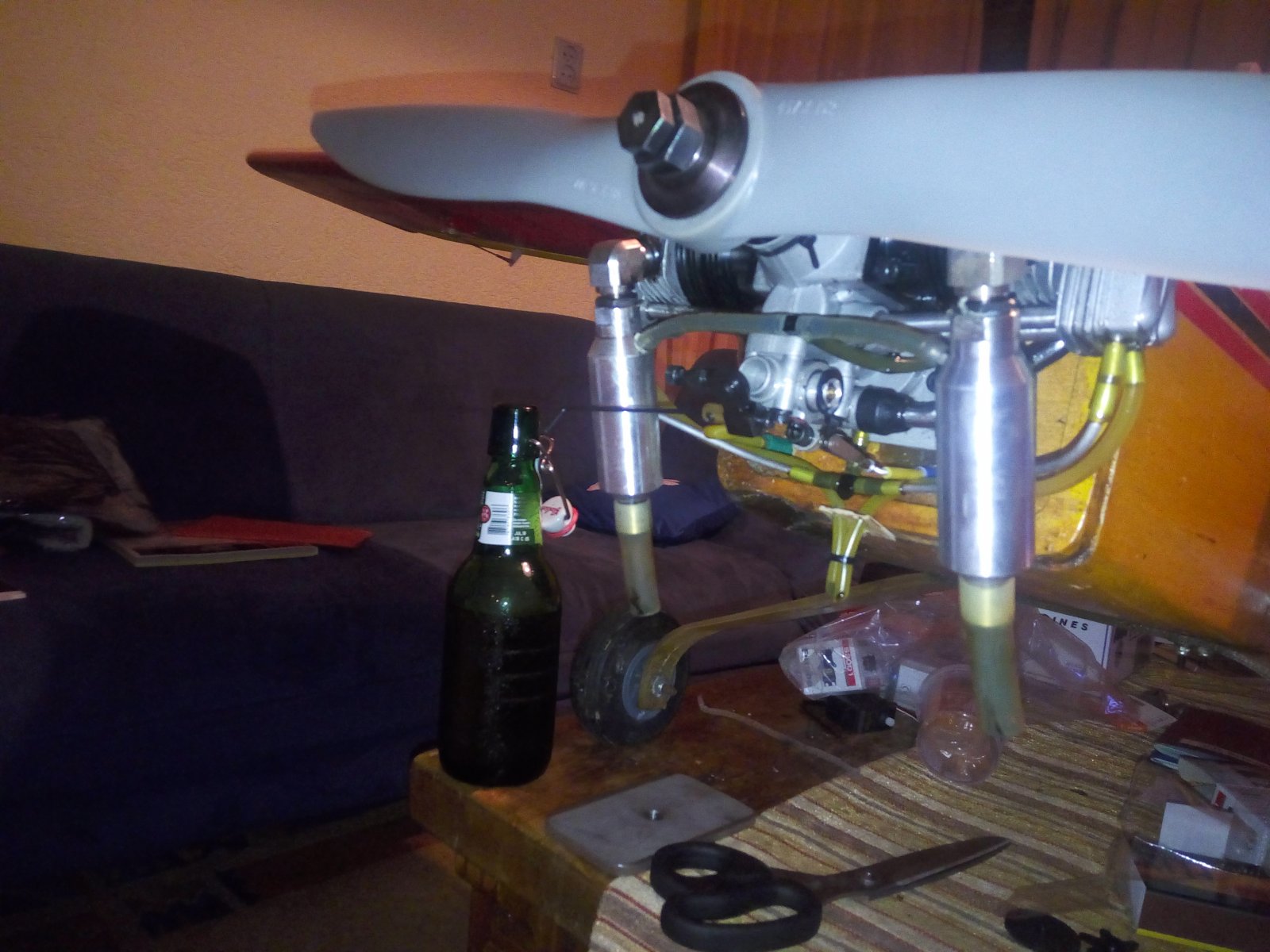

Brandstoftank ligt op de bodem, en da's wel fijn, want de Boxer heeft de carburateur erg laag zitten:

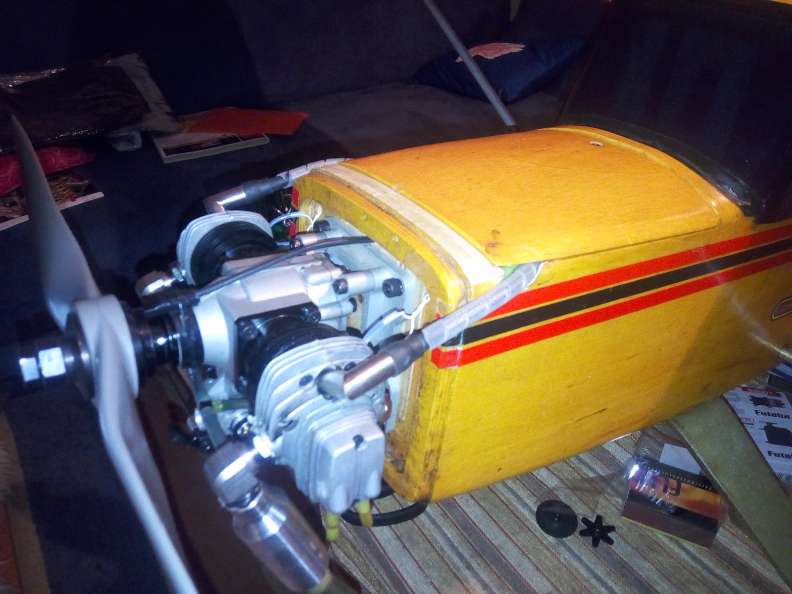

Verder is het neusje tamelijk "opgeruimd" gebleven, de bougiekabels piepen mooi kort onder het deksel door, in gootjes die in de zijwanden uitgehaald zijn.

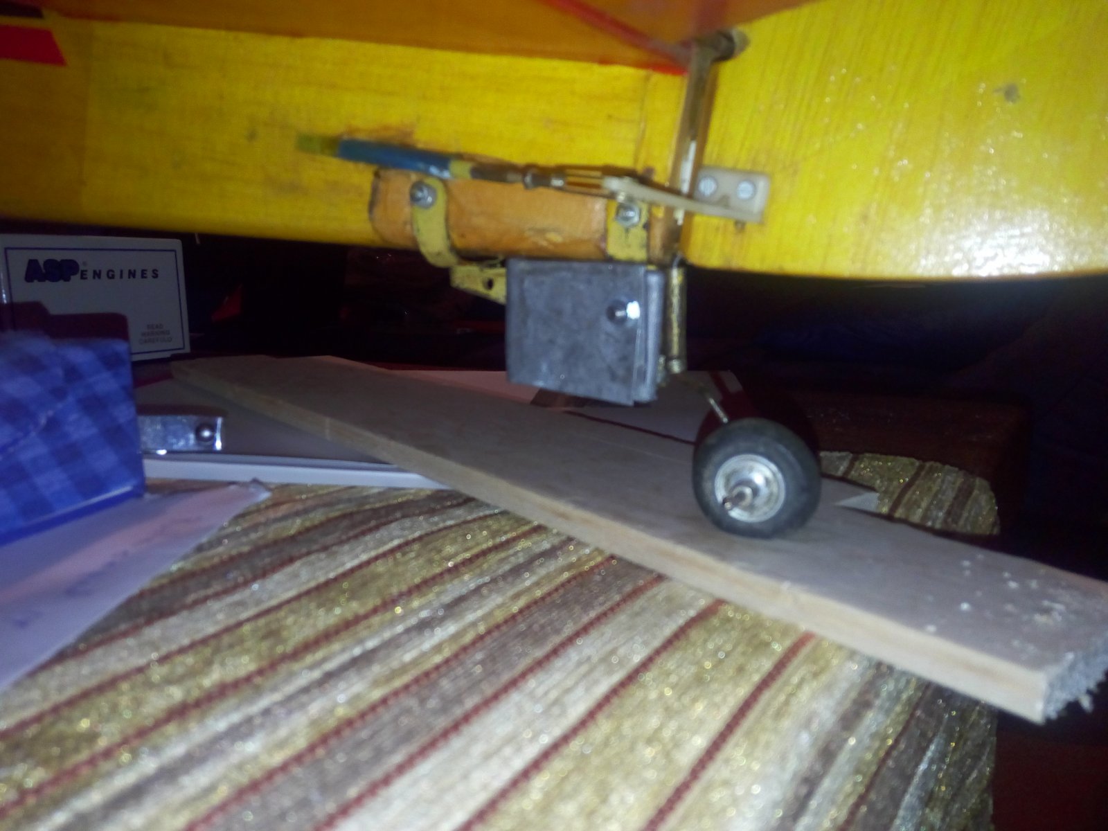

En zoveel lood had ik nodig:

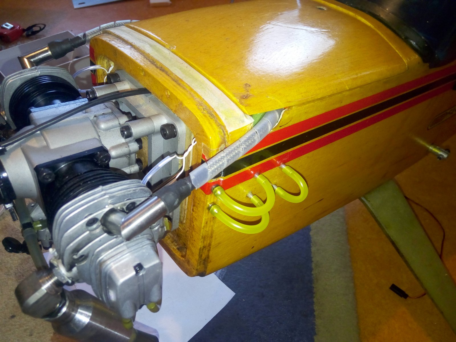

Op het oog lijkt dat een nogal ingewikkelde bende te zijn geworden:
Maar dat lijkt maar zo, en valt in de praktijk reuze mee... :D
Wat ik gedaan heb, is vier korte stukjes buis als schot-doorvoer in de rompwand gelijmd, en twee kogelkoppen (oud heli-materiaal) in de zijkant van het motorschot geschroefd.
Daarop zijn drie "elleboogjes" van brandstofslang gestoken.
Hoe werkt dat nu?
De voorste twee elleboogjes zijn aan de voorkant (bij het motorschot) op een kogelkopje gedrukt, die als stopje en tegelijkertijd als "slang-vasthouder" fungeert.
De bovenste is de vul/leeg aansluiting voor de brandstoftank, de onderste is de afvoer van het vuiltankje.
In het model is de uitlaatdruk op een opvangtankje aangesloten, om te voorkomen dat vieze olie en water van de verbranding in de schone benzine terecht komt.
Vanaf dat opvangtankje gaat de druk via het achterste verticale elleboogje door naar de brandstoftank. Het elleboogje heeft twee functies:
1-tijdens het vullen van de tank, dient het als overloop als de tank vol is. Daarvoor moet je het slangetje even los trekken van de onderste aansluiting.
2-tijdens gewoon bedrijf dient het als indicatie voor wanneer het vuiltankje vol is: dan word het slangetje donker/vies. Het is dan tijd om het vuiltankje leeg te halen.
Het vuiltankje kan plm 30 ml bevatten, en dat is zomaar een hele maand of meer vliegen....
In elk geval hoef ik nu niet meer het neusdeksel te verwijderen voor tanken of leeghalen.
Nou, voorlopig niet: die kist is wat groot om op te gooien, en landen in dat hoge gras zie ik ook niet zo zitten.... Een Charter kan het nog wel hebben om een buitelingetje in hoog gras te maken, maar dit is allemaal wat groter en zwaarder....
Wel zojuist even het tanksysteem getest, en dat werkt flitsend: makkelijk, duidelijk en gewoon "practisch".
