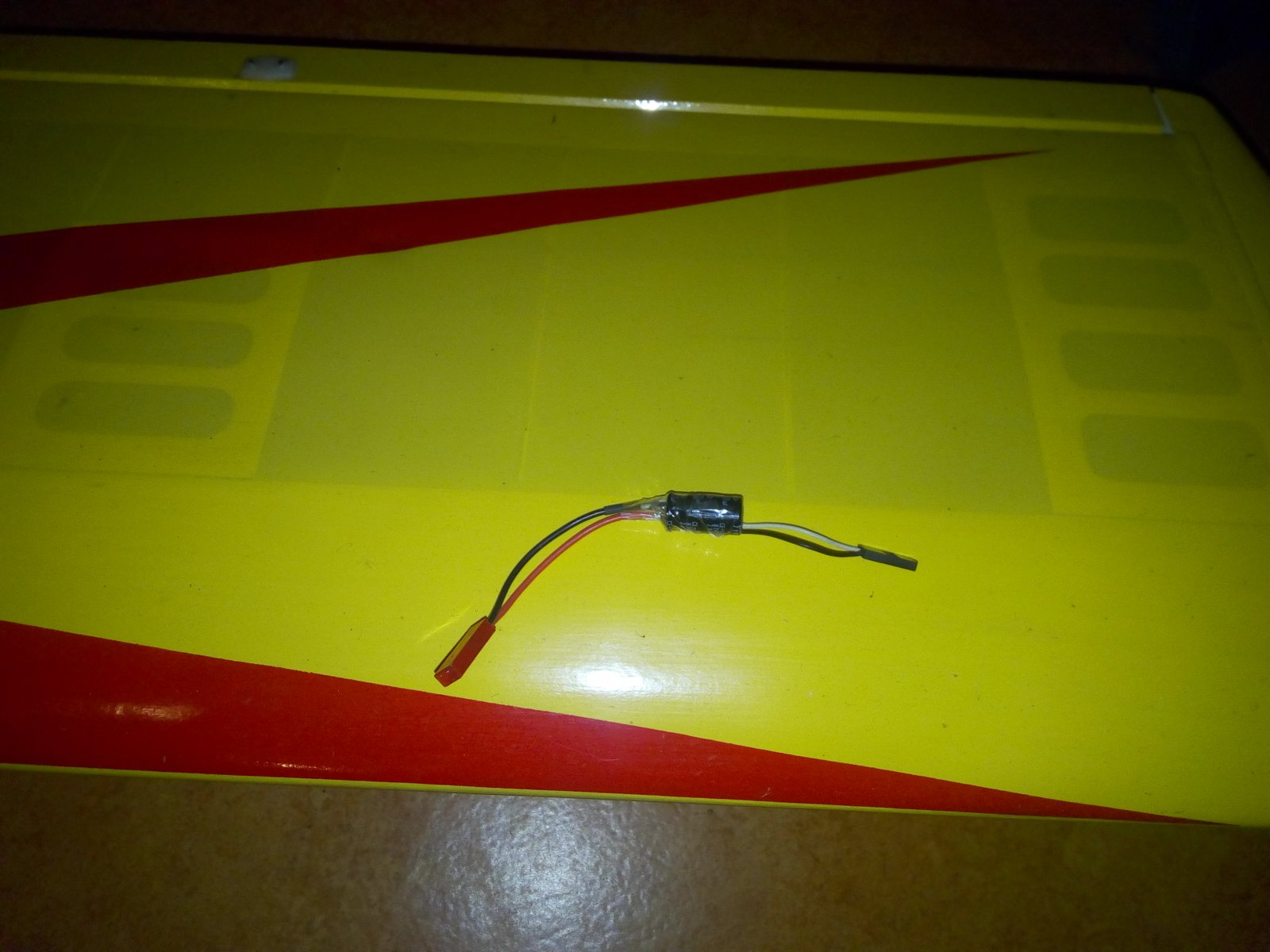

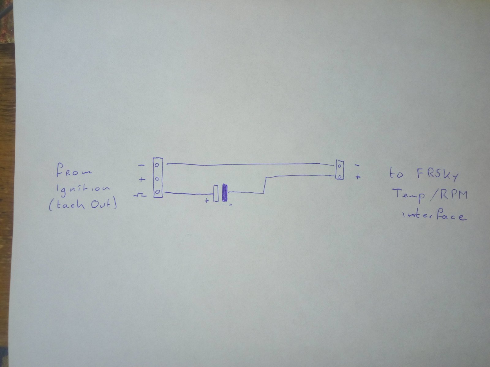

Eindelijk tijd gevonden, en dit idee uitgevoerd. Gebruikte Elco is 100 uF.
Wat kan ik zeggen? Perfect, van minimum gas tot vol toerental, een stabiele uitlezing. Uitlezing nagenoeg 100% identiek aan de tacho in mijn FC-28
Waar het spoeltje al gauw een slingering in de toerental-uitlezing gaf van een paar honderd toeren (terwijl het motorgeluid nogal constant leek), laat deze manier van meting mischien 25 tot 50 toeren slingering zien, en ik denk eerlijk gezegd, dat die slingering er daadwerkelijk ongeveer wel in zit, want geen enkele motor loopt 100% constant.
Hoe dan ook, ik heb nu weer een betrouwbare "motor-uit melding" (erg handig als er veel toestellen in de lucht zijn en je viertakt een van de stilsten is), en ook de draai-uren teller functioneert weer zoals het hoort: geactiveerd door het toerental in plaats van door de ontstekingsschakelaar of andere "hulpwaardes" zoals motortemperatuur.
Uiteraard heb ik niet het exacte schema zoals door Arie getekend gebruikt, omdat in mijn geval de puls vanaf de ontsteking komt, en er dus geen "sensor-voeding" nodig is. In mijn geval, is het gewoon een twee-aderig snoertje tussen ontsteking (tacho-uitgang) en interface ingang, met een Elco in de signaaldraad, plus-zijde van de Elco aan de puls komend vanaf de ontsteking.
Ik ben happy....
Voor alle duidelijkheid...
Zo simpel kan het zijn:
En ik maar klootviolen met spoeltjes en optocouplers en wat nog meer niet....

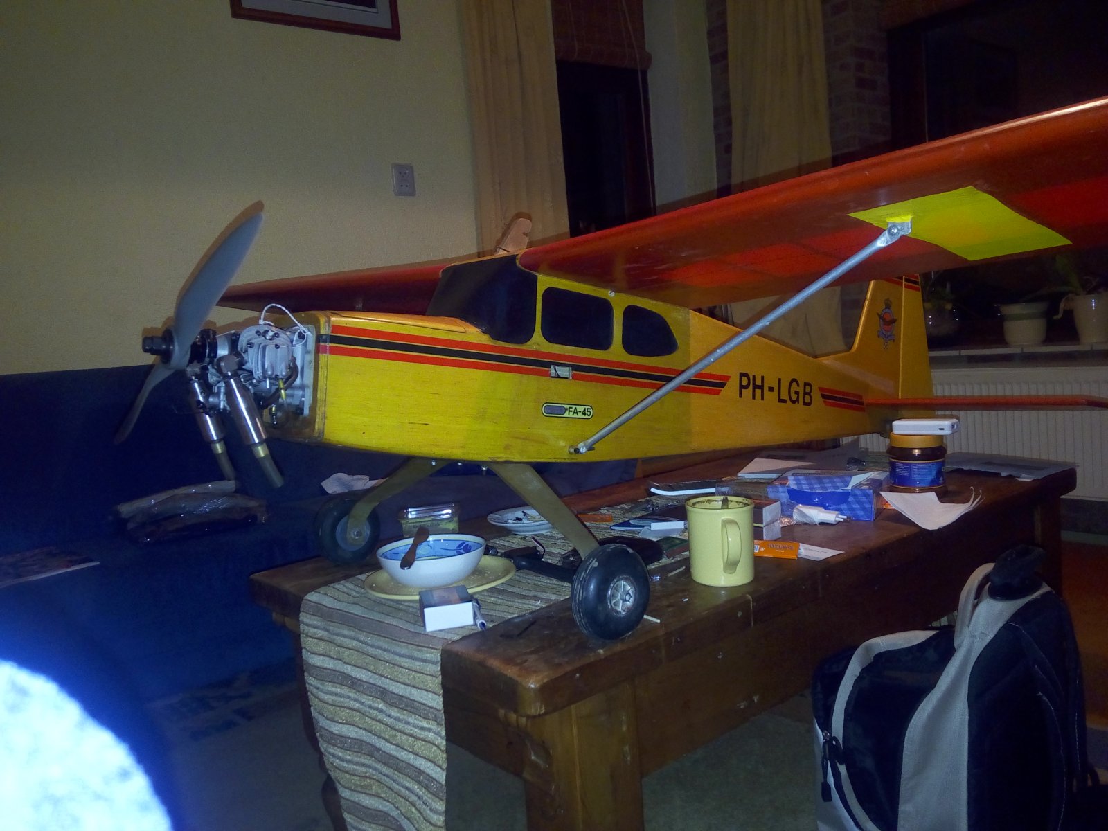

Ondertussen de kogel door de kerk gejaagd, en de Boxer een nieuw kantoortje gegeven....
Dit al wat oudere beestje kwam ik op Facebook tegen voor een vriendelijk prijsje. Is duidelijk al wat ouder, maar nog helemaal "hard", niet versjompt met olie.
Strak en recht gebouwd, met achteraf aangebrachte rolroeren. Die zijn wat klein naar mijn smaak, maar we gaan er eerst mee vliegen, aanpassen kan altijd nog.
Zou wel jammer zijn, want hij zit nog mooi strak in de bespanning, en bespanning verwijderen en opnieuw aanbrengen is best een grote klus.
Volgens de verkoper had hij deze kist met gewone standaard servo's op hoogte en richting gevlogen (en er staat mij van bij dat heel vroeger bij mijn eerste vliegclub de BigLift óók met gewone servo's gevlogen werd) maar ik zit er toch over te denken in elk geval iets van S9202 of zo te gaan gebruiken, die zijn tenminste wat sterker...
Hoe dan ook.... lijkt er op dat het vliegklaar maken niet een mega-klus gaat worden. Enige wat me wat zorgen baart zijn de nogal oude Multiplex rolroer-servo's.

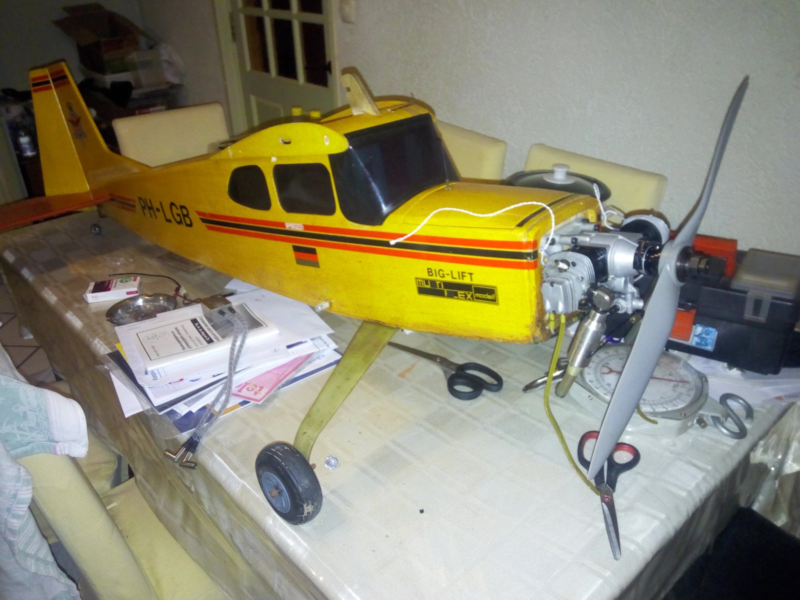

Dat die Boxer "een beetje zwaar" is, wist ik al.... Maar ik had niet verwacht dat ik bij de Big Lift 250 gram helemaal bij het kielvlak zou moeten aanbrengen om de boel in balans te krijgen....
Nu zit ik een beetje te twijfelen of ik de ontvangeraccu helemaal achter in de romp zal leggen, want dat is nogal een gedoe: luikje in de romp, lange draden voor de voeding....
Ik ben wat verbaasd, want de staartvlakken lijken mij massief hout toe, dus ik had verwacht dat de Big Lift wel wat gewicht op de neus zou verdragen....
Hij weegt nu met alle spullen er in maar nog niet gebalanceerd ongeveer 6,3 kilo (nog steeds geen enkel probleem) dus hij zal toch uiteindelijk dichter tegen de 7 kilo aan gaan komen.
Wat er nog gebeuren moet: de tank en craptrap moeten geïnstalleerd worden, ontvanger en ontvangeraccu moeten een mooi plekje krijgen, de gasaansturing moet nog gemaakt worden, en het zwaartepunt moet in orde. Ook moet ik nog stuurstangetjes fabrieken voor de rolroeren....
Vandaag ziet er uit als een regenachtige dag.... dus het zou vanavond klaar moeten kunnen zijn, je zult alleen nét zien dat ik een aantal kleine dingen voor de stuurstangen niet in huis ga hebben.... :frustie:
