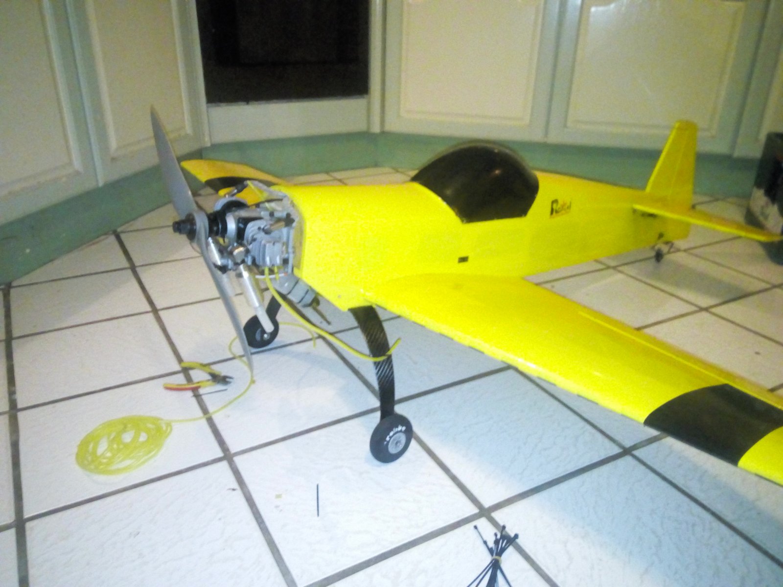

Nou... :( vandaag maiden geprobeerd, liep helaas niet zo geweldig af....
Had alle roeren neutraal gezet, en een beetje expo op de roeren, zoals de verkoper me destijds aanraadde.
Had ik dus niet moeten doen (dat neutraal zetten), want de kist wilde heel erg naar rechts rollen (met de prop mee, dus het lag niet aan het motorkoppel), en hij stuurde erg onvoorspelbaar: beetje niks, en opeens heel veel, dus Expo was ook duidelijk een minder goed idee, al zal dat eerder liggen aan dat ik zelf ook niet zo'n expo liefhebber ben.
Doordat ik nogal veel stick moest houden lukte het me niet om in de lucht te trimmen, en dus geprobeerd de kist weer binnen te halen.
Ik denk dat ik me bij de landing blijkbaar verschatte in het remmende effect van die enorme 18 x 6 lepel, of ik was door de kou het gevoel in mijn vingertoppen kwijt, maar hoe dan ook, ondanks een volgens mij goed vlakke aanvlucht brak bij het allereerste grondcontact het landingsgestel er finaal onderweg, bodemplaat en al....
Gelukkig is dat wel de enige schade, verder nergens wat mis.
Pluspunten die ik in de korte vlucht opmerkte, was dat zolang ik de sticks "hield" de kist redelijk neutraal en behoorlijk strak vloog, en dat hij niet heel veel snelheid nodig heeft, dat de Boxer MEER dan voldoende vermogen heeft, ook al draait hij maar 7500 toeren met een 6"spoed prop (plm 65 km/u).
Dus dat word een avondje plakken (het mooie is er dan wel vanaf... :( ) en de boel nog eens goed nalopen qua zenderinstellingen.
Dat rechtsom rollen had ik niet verwacht. Ik herinner me, dat ik met alles in de zender Neutraal, de aillerons redelijk scheef vond staan, en dat ik dat rechtgezet heb, maar ik heb er niet op gelet welke kant dat uit was.... Mischien had ik dat niet moeten doen, maar ik dacht dat wellicht de neutraalstand van FrSky iets anders kon zijn dan die van Futaba....
Hoe dan ook, de kist heeft gevlogen, vliegt in potentie goed, dus ik denk dat het wel goed komt.
En tussen het "knokken" met de besturing door, toch wel een beetje kippevel van dat prachtige Boxersoundje....
Nee... achteraf had ik thuis moeten blijjven, al is het maar de vraag of me dat deze schade bespaard zou hebben, want bij nadere beschouwing, krijg ik sterk de indruk dat het multiplex van de bodemplaat bezig was te de-lamineren. Die plaat bleek helemaal uit elkaar gerukt, en de reparatie gaat toch wel wat voeten in aarde krijgen helaas.
De hele verdere romp is onbeschadigd, op de tab-verbindingen tussen romp en bodemplaat na, dus daar moet even flink greatief met nieuw hout en glasmat gespeeld worden.
Jammer....
Maar och och och, wat loopt zo'n Boxer mooi....

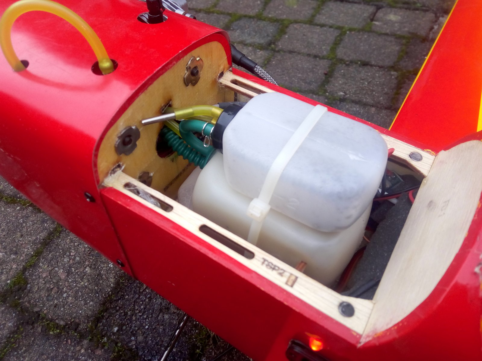

Ondertussen ben ik, na de goede ervaringen met een vuil-opvang reservoirtje in de tankdruk aansluiting, bezig alle benzinemotoren hiervan te voorzien.
De uitvoering hiervan hangt een beetje af van de lay-out van het betreffende vliegtuig: voor de Camping-Charter werkte een simpel benzinefilter al erg effectief en practisch, want dat soort toestellen heeft geen motorkap en je kunt overal goed bij. Zo'n filter kun je na een of twee vliegmiddagen even doorspoelen en de benzine blijft mooi helder en watervrij.
Voor vliegtuigen zoals de Spacewalker en de Cap 231, waar de motor normaal gesproken onder een motorkap zit, en je dus eigenlijk in practische zin NIET "effe vlot" bij dat filter kunt komen, maak ik gebruik van een klein, enigszins aangepast brandstoftankje.
Hier komt het feit dat benzinemotoren zo lekker weinig verbruiken goed van pas.
De Spacewalker heeft origineel een tank van 250 ml, en die tank is ruim groot genoeg voor drie vluchtjes van 10 minuten zonder bij te tanken. Da's leuk, maar ook best wel overbodig, dat kan gerust wat kleiner en dan komt er ruimte vrij voor dat opvangtankje.
Ik heb dus de originele tank vervangen voor een van 180 ml (nog steeds genoeg voor 2 vluchten zonder bij te tanken), met een "piggy-back" opvangtank.
Het tankje heeft drie aansluitingen. De slang van de uitlaat komt op een aansluiting die direct achter de dop eindigt: de prut spettert gewoon het tankje in. Dat "spetteren" valt overigens reuze mee, er zit geen kracht achter, meer pruttelen dan spetteren.
De druk word doorgegeven aan de brandstoftank via een aansluiting die precies in het ruimtelijke midden van de tank uitkomt: het tankje kan dus half vol komen, in alle oriëntaties (rugvlucht, meskant, verticale klim of duik) zonder dat de viezigheid in de brandstoftank terecht komt.
De derde aansluiting loopt door tot het laagste punt van de tank, en kun je gebruiken om de derrie met een grote injectiespuit uit het tankje te zuigen wanneer nodig.
Ik had er voor kunnen kiezen, de uitlaat op die laagste aansluiting te verbinden, en theoretisch zou dan bij iedere tankbeurt het vuil via de uitlaat naar buiten gedrukt worden, maar ik heb nog geen ervaring met hoe dat gaat, en ik wil voorkomen dat door drukopbouw tijdens het tanken, brandstof ongecontroleerd naar de carburateur gedrukt wordt. Dat ga ik nog wel eens proberen, maar dan wel in een toestel waar een en ander wat makkelijker visueel te controleren is.
Ik heb nog geen exacte data over hoeveel vuil er per vlucht geproduceerd word (hoeveel je kunt vliegen voor het tankje geleegd moet worden) maar daar ga ik denk ik nu vlot genoeg achter komen.
De oude brandstoftank woog 65 gram leeg, dit samenstel weegt 80 gram. Maar de brandstofvoorraad is met 70 ml (50 gram) afgenomen, dus het vliegklaar afgetankt gewicht is toch niet toegenomen.
Zometeen maar eens een proefritje maken in de achtertuin (motor op 5000 toeren een tank leeg laten draaien).

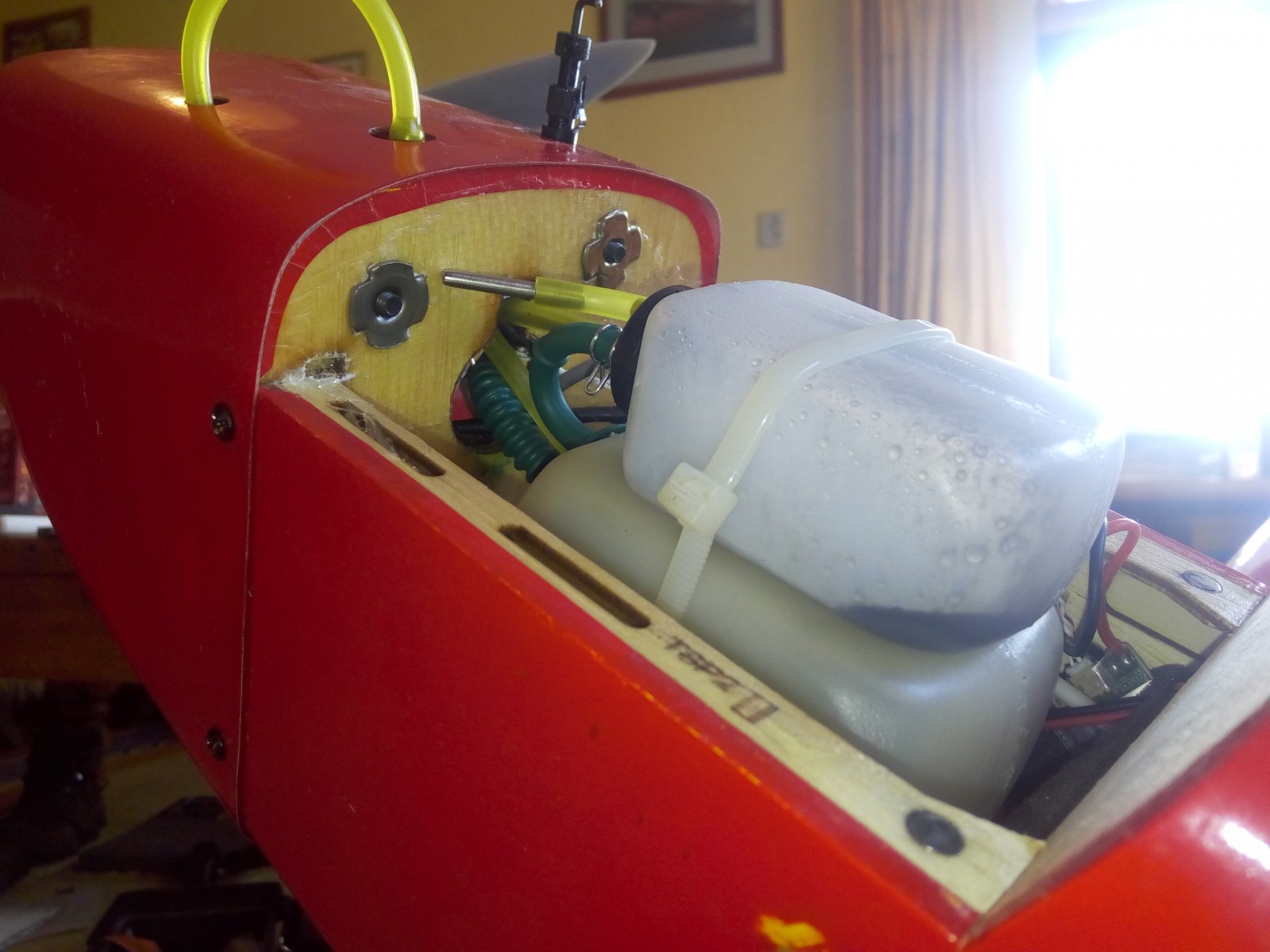

Ondertussen is de testrun met het opvangtankje achter de rug. Motor blijkt op 180 ml brandstof bij rond de 5000 toeren constant (ongeveer kruisvlucht) en zo nu en dan wat spelen met het gas, nagenoeg 1 uur te blijven draaien.... o_O
Maar goed....
Een foto na het eerste kwartier laat nog niet zo heel veel zien.
Beetje prut, maar niet veel.
Foto na een half uur, laat al iets meer zien:
Op de foto niet zichtbaar, maar met het blote oog is wel te zien, dat de brandstof in de tank nog precies dezelfde kleur heeft, als toen ik hem vulde.
Dat was zonder het opvangtankje wel anders, dan was na een halve tank duidelijk zichtbaar dat de brandstof langzaam zwarter werd.
Nadat de tank leeg was, heb ik het toestel schuin achterover gezet, en nu is te zien hoeveel prut er opgevangen is, en (dankzij een waterig zonnetje op de achtergrond) is nu ook duidelijk te zien dat het tankje niet alleen vieze olie opvangt, maar ook behoorlijk wat waterdamp.
Ik denk dat dit te weinig is om goed te kunnen "meten" hoeveel bagger er word opgevangen, een voorzichtige poging leverde ongeveer 3/4 ml aan waterige olieprut op.
Heel cru, zo ik dan minstens 5 liter benzine weg moeten kunnen stoken voordat het tankje werkelijk leeggehaald moet worden.
Aangezien het me nog nooit gelukt is een halve liter op een middag weg te stoken met deze kist, is dat dus minstens 10 vliegmiddagen, mischien wel 20....
Ik denk dat dit wel gaat werken....

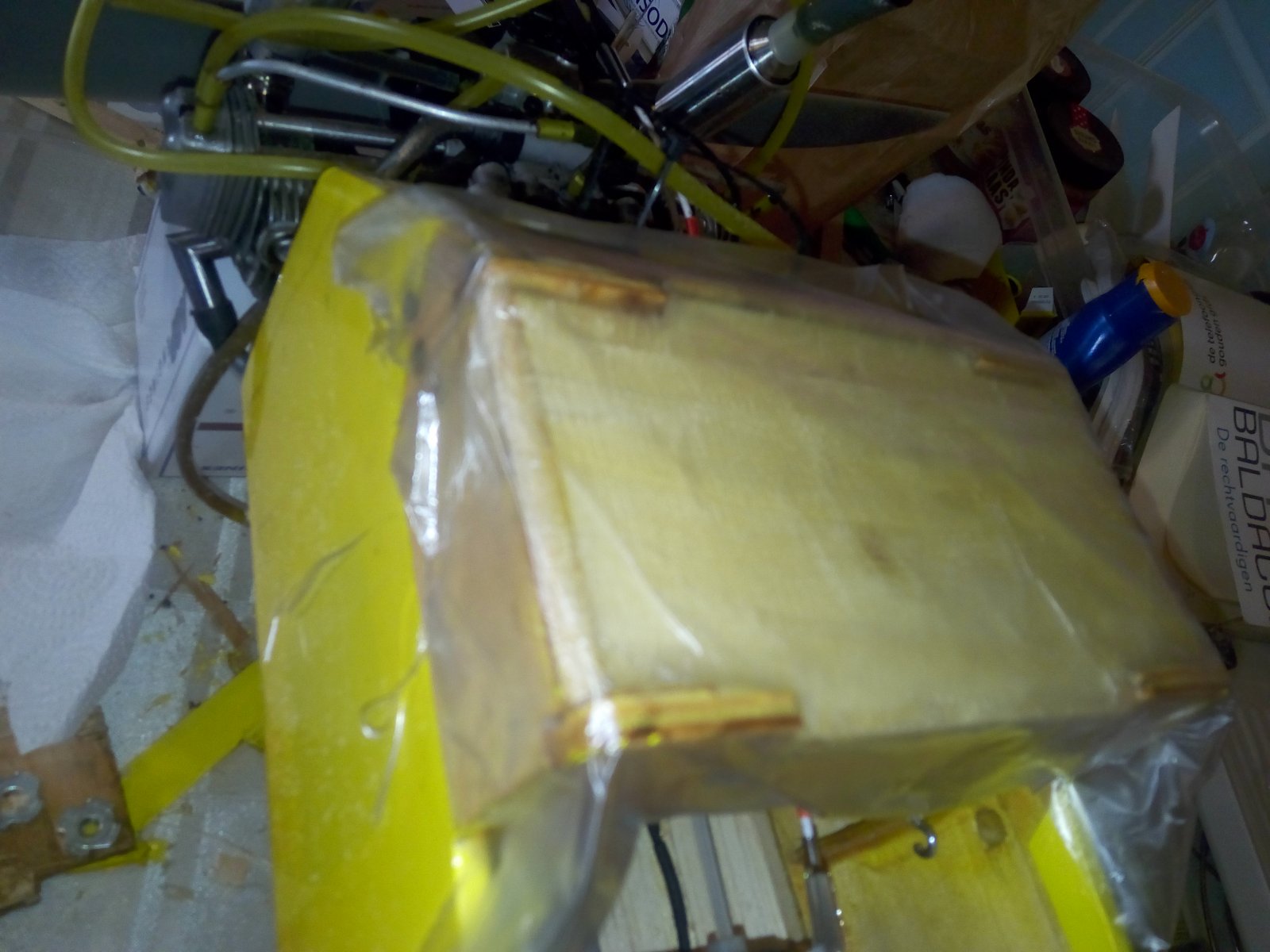

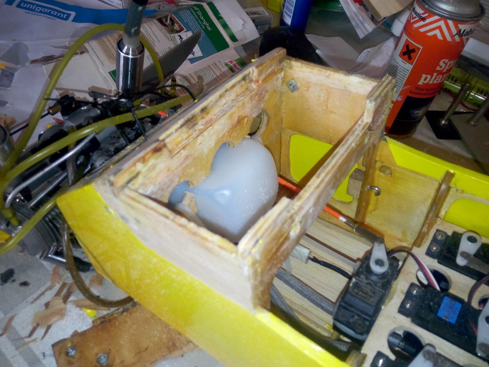

Even een kort overzichtje van de reparatie:
De restanten van de bodemplaat, inclusief lijmresten zo goed mogelijk verwijderd en de resterende constructie schoongemaakt.
Het oude stuk hout was volledig onbruikbaar, zelfs om de maten over te nemen had ik er niks meer aan (de lagen hadden onderling losgelaten, dus er zat geen vorm meer in). De oorspronkelijke bodem was 6 mm watervast multiplex, maar dat was nogal lastig om aan te komen. Daarom uit 10 mm dik meubelplaat als alternatief, een vervangende bodemplaat gemaakt.
Deze bodemplaat eerst met "véél" UHU plus in de romp gelijmd, en nadat dit ongeveer uitgehard was, éérst met de Föhn een half uurtje het hout warm gestookt, daarna op het warme hout lamineer-Epoxy gesmeerd, en gewacht totdat dit net wel, net niet meer plakkerig was. Dan blijft het glasmat beter liggen.
Glas mat er op, dat ook goed doordrenkt, en vervolgens het glasmat afgedekt met een boterhamzakje, zodat er geen lucht onder het glasvezel kan trekken
Dat geheel een uurtje onder de warme lucht van de Föhn gehouden, en daarna de gaten geboord en het landingsgestel teruggemonteerd.
Volgens mij moet dit het wel weer een tijdje volhouden.
