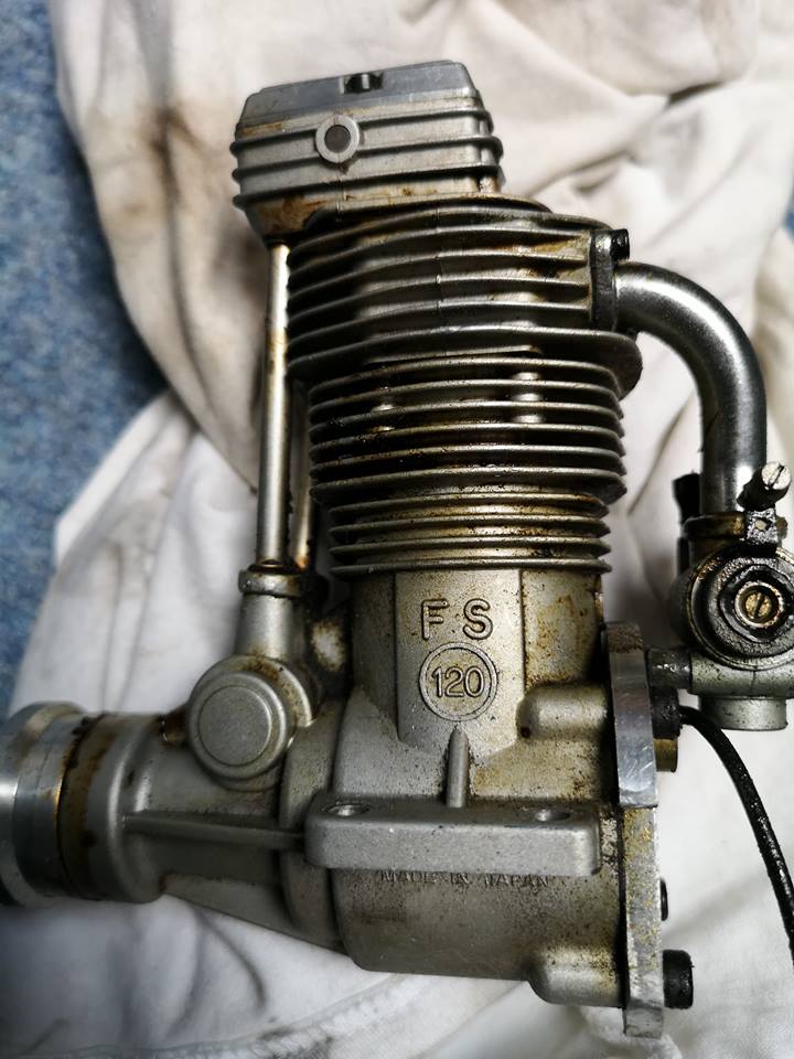

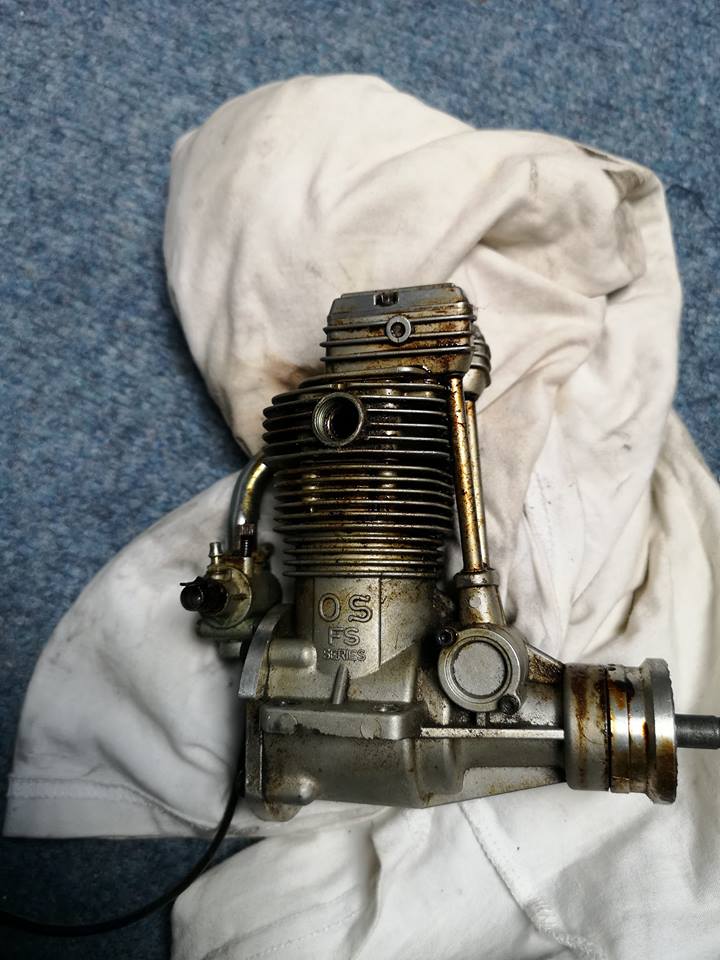

Dat zit zo: Medeforummer "Jonkje" woont redelijk in de buurt, we vliegen zo nu en dan wel eens samen, en het gesprek gaat dan over van alles en ook wel eens over modelvliegtuigen.
Dus vanmiddag kreeg ik opeens een paar foto's via de social media, of ik daar wellicht ook wat leuks mee kon...
Die foto's zal ik jullie niet onthouden:
Bekijk bijlage 283171
Bekijk bijlage 283172
Bekijk bijlage 283173
Bekijk bijlage 283174
Nu had ik nog een oude ongebruikte frituur staan, en al jaren de verhalen over de "crockpot method" gelezen, en ik ben meestal ook wel in voor een uitdaging.
Dus de afspraak gemaakt dat als hij 5 liter antivries mee zou nemen, dat we dan altijd een poging zouden kunnen wagen.
De motor verzette zich hevig, en ieder boutje, asje, dekseltje moest verbitterd strijd voor geleverd worden, maar nu liggen de grote onderdelen in de frituur, in de antivries, op een graad of 80 a 90 te sudderen, en de kleine onderdeeltjes (spie-tjes, boutjes, kleine asjes etc, die door het frituurmandje heen vallen) liggen in een klein bakje aceton te weken..
Om de zoveel tijd pak ik er een onderdeeltje uit en borstel ik het wat af onder de hete kraan, en tot nog toe lijkt het er op, dat die Amerikanen niet gelogen hebben: de aangebakken wonderolie lijkt er behoorlijk goed af te komen.

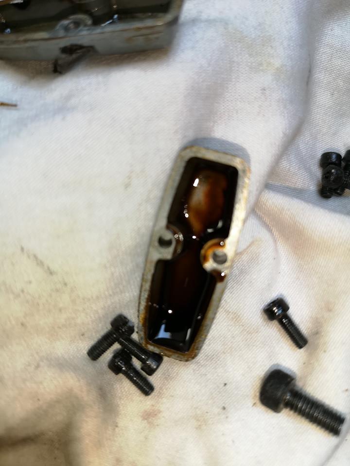

Maar ik weet ook gelijk weer waarom ik nooit wonderolie wil gebruiken... Het is ten hemel schrijend, wat een teringzooi het achterlaat in je motor....
Helemaal mee eens alhoewel ik het nog steeds gebruik voor oude motoren en diesels.
Aan de andere kant zijn dit meestal de beste motoren die je kan vinden. Helemaal bruin van de wonderolie.
Het conserveert namelijk wel er goed is mijn ervaring.
Wat er onderuit komt is meestal nog heel netjes mits het op de juiste manier schoon gemaakt wordt.
Een glimmende motor die 10 jaar heeft gelegen zit ook vaak vast maar dan door roest.
Dan toch liever dit.

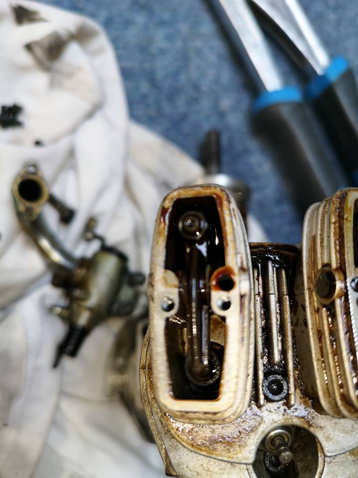

Een ander dingetje wat me tijdens het uit elkaar halen opviel, was dat er een verticale verkleurde baan in de cylinder zit. Je voelt er niks van, is glad, maar verkleurd, bijna alsof er iets chemisch langs heeft staan lekken. Deze baan bleek precies overeen te komen met de plek waar de zuigerveer vast zat in de sponning, en precies op die plek ziet het loopvlak van de zuigerveer er ook wat anders uit. wat matter dan de rest van de ring, die glanzend is.
Mijn gedachte is dat de motor nog heeft gelopen met een reeds vastzittende zuigerveer (heel lang geleden dus, en het zou me weinig verbazen dat dit aanleiding is geweest om de motor op de plank te leggen wegens "loopt niet goed"), en dat de verkleuring in de voering het gevolg is van blow-by.
Op de zuiger is verder niks te zien.
Mijn gedachte is om de voering met watervast korrel 600 o.i.d. lichtjes te honen, en ook de zuigerveer even met het loopvlak heel licht langs een schuurpapiertje te halen, en dan de voering een kwart slag gedraaid terug te zetten, zodat het geheel weer op nieuw kan inlopen.
Honen van de voering heb ik wel vaker gedaan, een zuigerveer opruwen niet. Zijn er mensen die hier gedachten bij hebben? Het is fijn te weten dat ASP onderdelen passen, maar toch wilde ik proberen de motor zo origineel mogelijk te houden... Nog niet eens om de kosten, maar omdat het verschil tussen de onderdelenprijs en de prijs van een nieuwe alternatieve motor anders erg snel erg klein wordt... (eigenlijk zijn dat toch wel de kosten, maar dan anders).

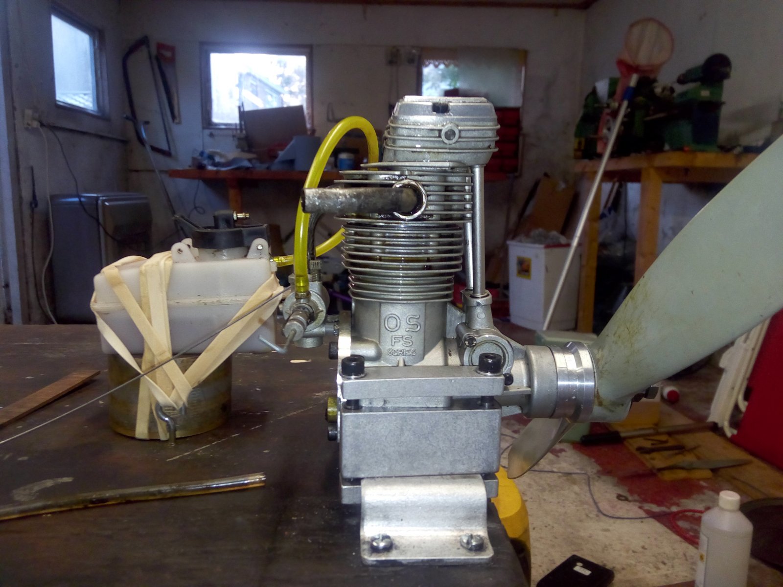

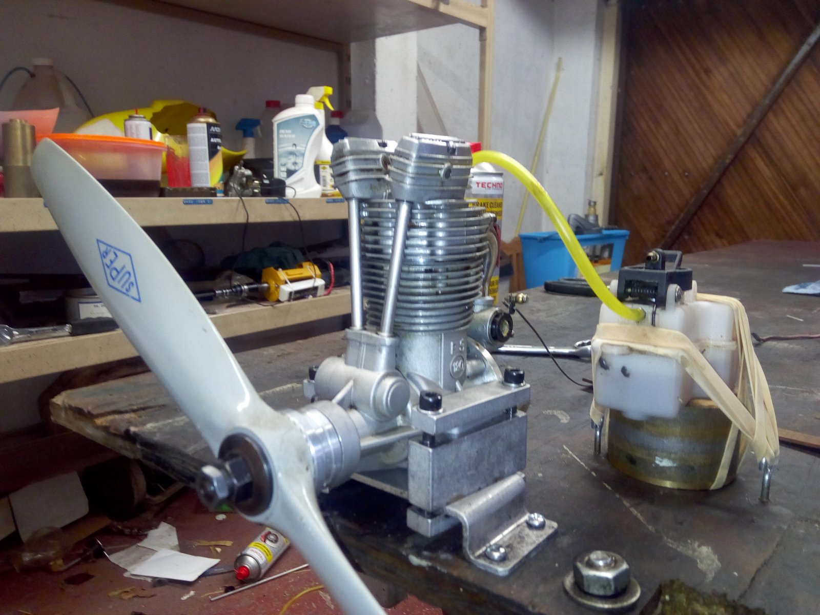

We blijven wat "hink-stap-sprongen", even weer een stapje terug naar de motor van Bart, waarvan ik denk, dat die nu wel klaar is.
Ik vind hem eigenlijk wel mooi genoeg lopen zo, hij blijft voor langere tijd stabiel stationair lopen (testduur 15 minuten), pakt ook daarna alleszins goed op (behalve als je het gas té snel open ramt, maar lang leve de servo-slowdown), wil prachtig laag draaien ondanks een houten prop, en het vermogen is wellicht nog niet helemaal je van het, maar een goede 1,3 pk, waarvan ik eigenlijk verwacht dat het in de loop der tijd nog stijgt tot tegen de 1,5 pk.
Zoals ik het nu gezien heb, draait hij ongeveer 7500 toeren op een houten Menz 17 x 6, wat zich dus vertaalt in ongeveer 1,3 pk, een stuwdruk van 4,8 kilo (zonder vliegtuig), en ik denk dat daar wel een leuk stuntkistje mee te vliegen zal zijn.
Plopperdeplop! Ding draait top! :)
Klopt als een bus! Zuigerveren moet je rustig losmasseren... soms een beetje porren met een dunne stiknaald... met veel veel synthetische motor olie (5W40) en WD40... en een lekker deuntje uit een luidsprekertje...
Thermische verkleuring...heeft ie idd met vast zittende zuigerveer gedraaid. Meestal draait het dan brak... compressieloos. maar met de elektrische slinger aangewaaid... loopt het dan toch...
iets beroerd... en zo dus maar kort ingezet... verkleuring geen schade...

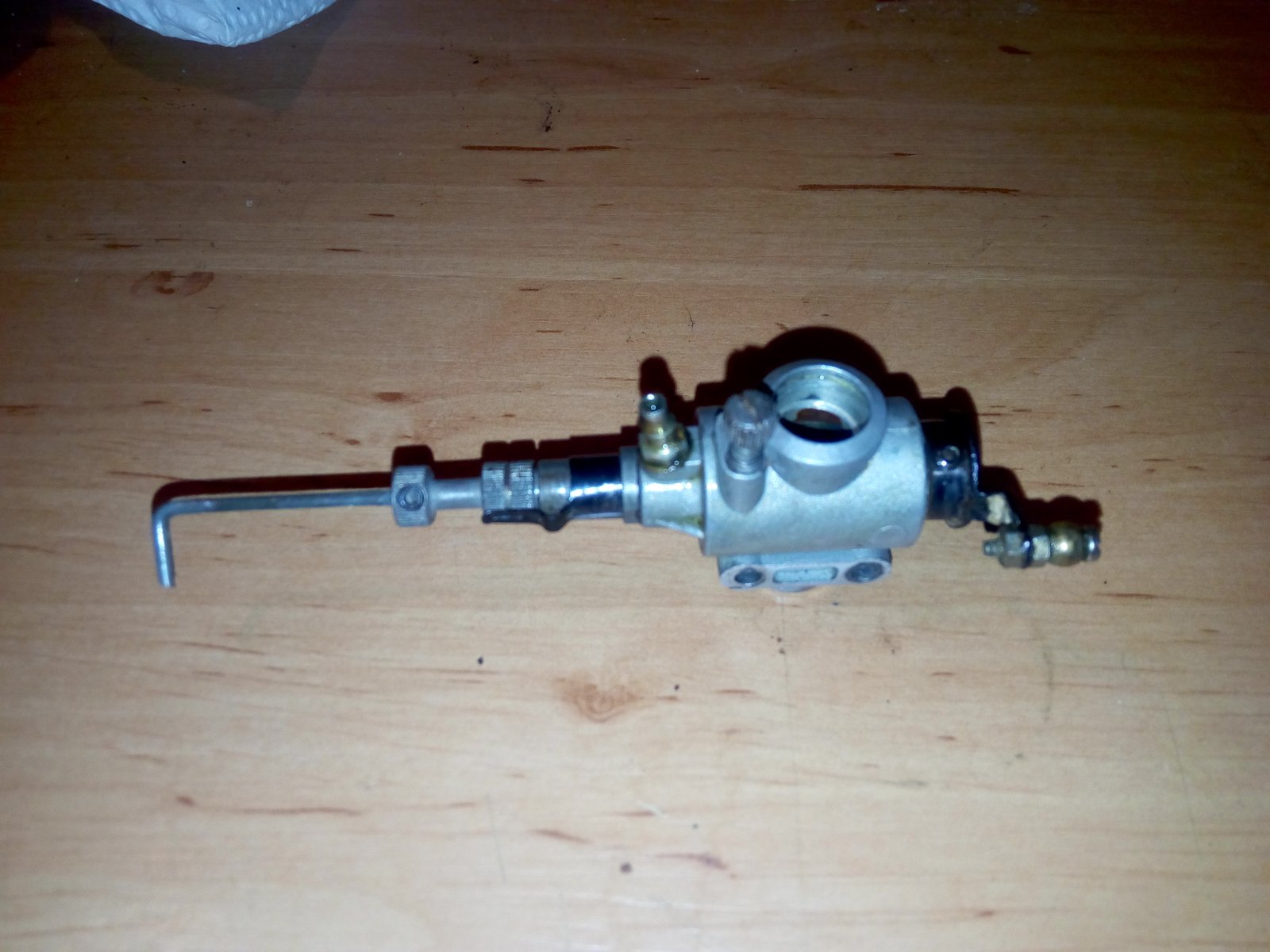

De carburateur is nog onaangeraakt, dat is een projectje op zich, maar ook dat komt wel goed.
De carburateur was nogal even een priegelwerkje om schoon te krijgen, maar het is gelukt: Gasklep beweegt weer soepel, O-ring van zowel HS als LS sproeier vervangen voor een benzinebestendige ring, slangnippel is met loctite ingelijmd, en het ding is weer van binnen en van buiten zo schoon als ik hem kriijgen kon.
Hij is nog niet "getuned" voor benzine, daarvoor wil ik eerst de motor lopend hebben.

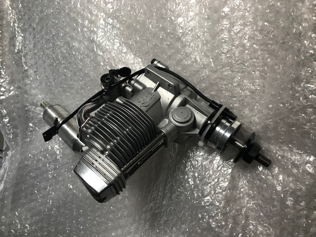

Vervolgens de doos openmaken. Een nieuwe motor met een nieuwe gebruiksaanwijzijng :) :
En daar istie dan. Dezelfde maar volgens Bert dus een andere, NIEUWE motor:
(sorry had de foto even moeten draaien)
Aan mij nu de taak om hier te melden wat mijn ervaringen zijn. De bedoeling is om hem op een (redelijk kleine.....) Protech Christen Eagle te zetten, een kistje welke ik kort geleden van een ander forum lid heb overgenomen. De bouwbeschrijving van het kistje geeft aan dat er maximaal een 1.20 viertakt op mag, dat heeft de bouwer van de kist dan ook gekozen. De kist en motor zijn nieuw en hebben nog niet gevlogen, en hij zal dus zijn maiden krijgen met een benzine- ipv. methanol viertakter. Overigens denk ik dat ik nu (voorlopig) de enige ben met een viertakt benzine op het veld!

En even weer een berichtje tussendoor: de Boxer heeft zijn draaiurenteller naar de 15 uur gewerkt (Wat inclusief de tijd op de testbank "ongeveer 20 uur" betekent), en dat houd in dat het weer tijd was om de klepspeling te controleren.
Waren er de vorige keer (bij 10 uur op de teller) nog twee kleppen die wat aandacht behoefden, beide op de linker cylinder (http://www.modelbouwforum.nl/threads/test-methanolmotor-op-benzine.243104/page-55#post-3885187) dit keer was het er maar één, de inlaatklep van de bakboordscylinder.
De boel begint dus duidelijk te stabiliseren.
Wel heel opvallend dat het de inlaatklep is die er het langst over doet....
Maar als je er over nadenkt, het betekent dat de stuurboordscylinder dus al 10 uur gedraaid heeft zonder merkbare verandering van de klepspeling, en dat vind ik toch ergens best wel indrukwekkend....
Oude beestje is zo te zien geen vermogens-wonder, maar ik heb toch de 1 pk in zicht zien komen (6950 toeren met een grijze Graupner 15 x 8).
Continue 4500 toeren levert in elk geval al geen problemen op, maar heel apart, zodra het toerental onder de 2000 toeren komt, is het net alsof er een afsluiter open gezet word, en gaat de zuigerveer blazen als een dolle.... Hopen dat dat nog wat beter inloopt.
Ondertussen lijkt het er toch sterk op dat de zuigerveer niet helemaal 100% jofel is, en het is maar de vraag of dat nog bijtrekt....
Bij lage toerentallen verliest de veer soms zijn aanlig-druk, en begint dan hevig te lekken.
