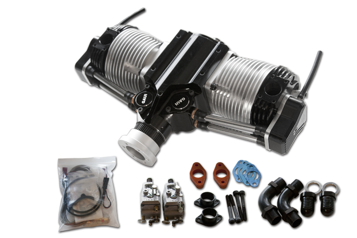

Ben stiekum een heel klein beetje trots: een redelijk bekende helifabrikant, maar minder bekende motorfabrikant, Gaui, heeft mijn klepsmeersysteem gekopiëerd voor hun.....
Jawel, 100 cc viertakt boxer benzine motor....
Vermoedelijk loopt bij hun de carterventilatie via de stoterstangbuizen, maar de afvoeren op de klepppendeksels zijn overduidelijk....
Gaaf! Heel even dacht ik dat Gaui zo fantastisch gek was om een boxer voor in een heli te ontwikkelen totdat ik het aantal cc zag [emoji16]
Wel een zeer compacte motor en ook nog twin carb. Dit gaan we eens even volgen. Wist inderdaad niet dat zij motoren produceren.
Nou.... Gaui WAS dus zo gek, want die boxer is specifiek ontwikkeld voor hun UAV heli....
Net als hun 50 cc eencylinder, die ook als vliegtuigmotor te krijgen is, maar ontwikkeld voor die UAV....
Heb begrepen dat de boxer nog in ontwikkeling is (nog geen prijs zichtbaar, geen lijst met onderdelen), maar die eenpitter is al een tijdje verkrijgbaar, alle onderdelen leverbaar, rechtsstreeks te bestellen via de fabriek, kost zo'n 1000 dollar, te krijgen in twee uitvoeringen: zij inlaat of achter inlaat, en beide zijn ook electrisch startend leverbaar tegen meerprijs.
http://www.gauigpower.com/
(tabblad "Engine")
Heb contact met iemand op RCGroups die met de eencylinder vliegt, en er razend enthousiast over is.
