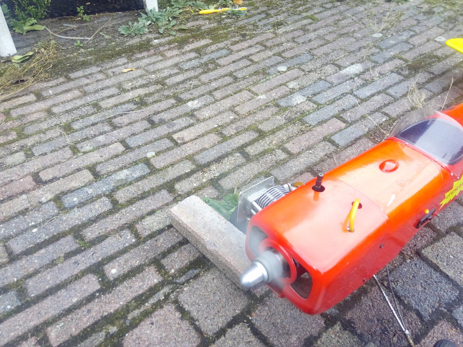

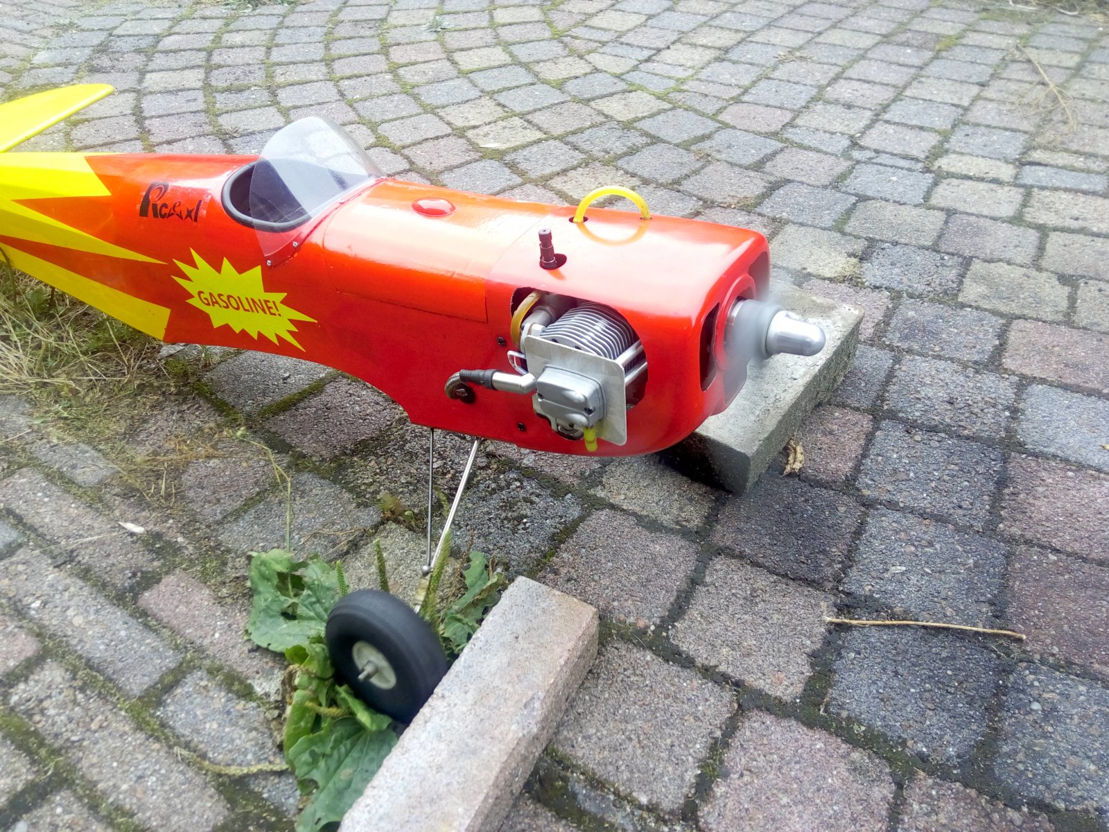

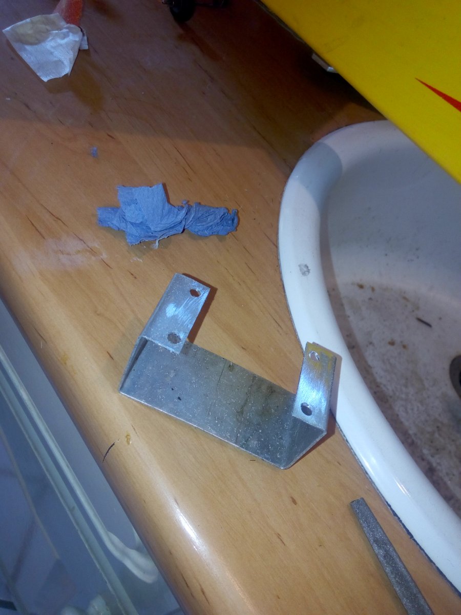

Ondertussen nog maar weer even vlug die motor onder de kap vandaan getrokken, en naar die koelplaat gekeken.
Of het gelukt is om het goed op de foto te krijgen, weet ik niet, dit is in elk geval de duidelijkste foto.
Maar ik heb dus de koelplaat losgehaald, en een zoetvijl over de aanleg-vlakken gehaald. Dat leverde op dat wat ik dacht dat vlak was, dus in werkelijkheid zo hobbelig als een alpenweide was....
Op de foto is de rechterkant reeds vlak gevijld, de linker kant heb ik drie streken met de vijl gedaan om de hoge punten duidelijk af te laten tekenen.
Uiteraard is die linker kant ook gewoon goed vlak gevijld.
Daarna een heel dun laagje geleidende pasta geprobeerd aan te brengen op de manier van Ernst en Ron, middels uitstrijken met een creditcard o.i.d, maar dat wilde totaal niet: dat spul werd heel erg streperig en ongelijkmatig verdeeld,
Dus heb ik het gewoon met de vinger uitgewreven tot ik het metaal er doorheen zag, echt een héél dun filmpje dus...
Daarna de motor zo vast als enigszins mogelijk was op de koelplaat geklemd. Kijken of dit wat oplevert. Momenteel waait het nogal, maar met wat geluk gaat vanavond de wind liggen...
