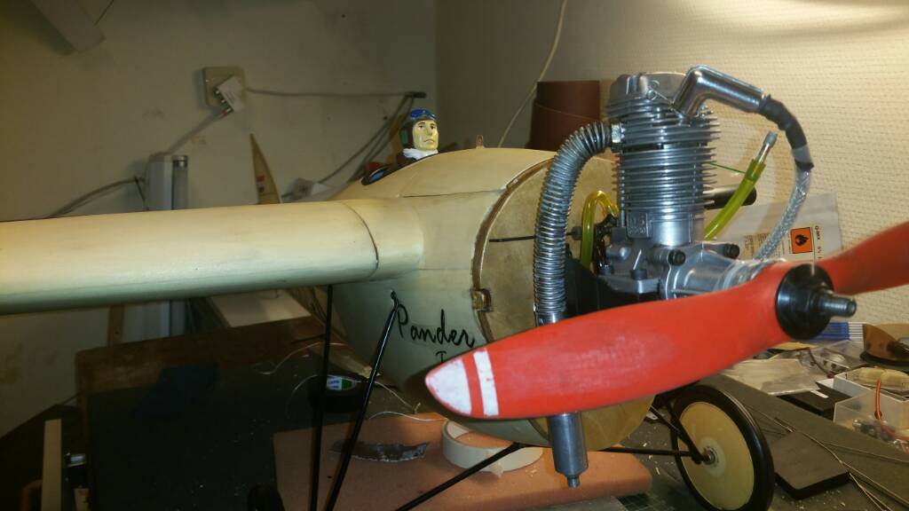

Voorlopig loopt hij (voor zover ik dat van afstand aan het geluid kan beoordelen) gewoon betrouwbaar, en wat hij ook zal doen, hij zal niet afslaan (technische mankementen daargelaten uiteraard).
Goeie prop er op, en vliegen met dat ding!
Heb nu een 11 x10, 5 er op die is qua propload iets minder als een 14x7. Loopt hier prima op . Kan de motor met de hand starten. Vanavond verder pruttelen op de bouwavond van rc wings in klarenbeek
Nou, dan knip-en-plak ik ook maar even van feesboek…
Dat klinkt heel positief... bijna alsof je een 13 x 7 of een 14 x 6 nodig hebt. Handstarten is goed! Betekent dat zowel ontsteking als mengsel behoorlijk goed zijn.
Nu rap dat vliegtuig er achter knopen :D :D :D Ben héél benieuwd.
Mooi....

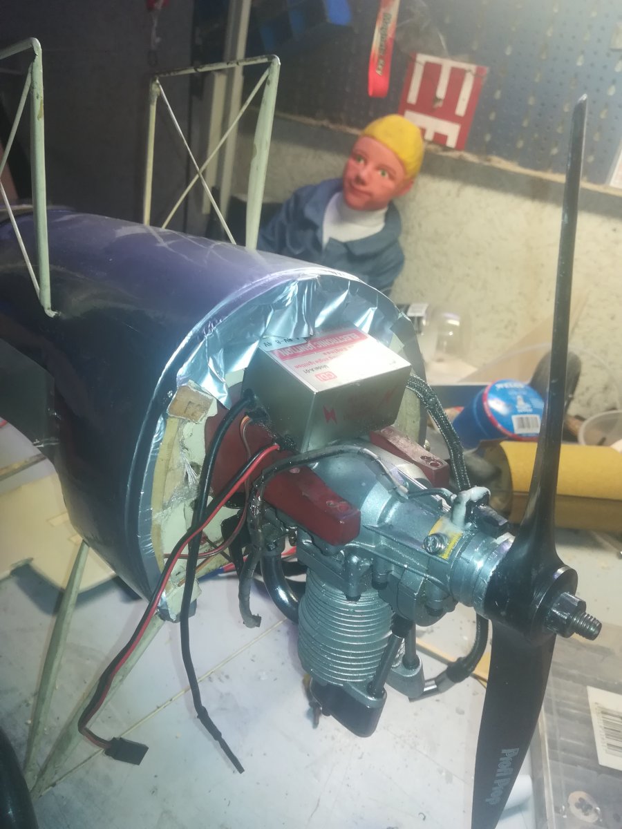

Was al fervent Saito FG36 vlieger op de Veenstra Piper (1:3.6) waarbij regelmatig 45 min. op 500 ml met nog plenty reserve (125 ml) in de tank.[emoji16]
