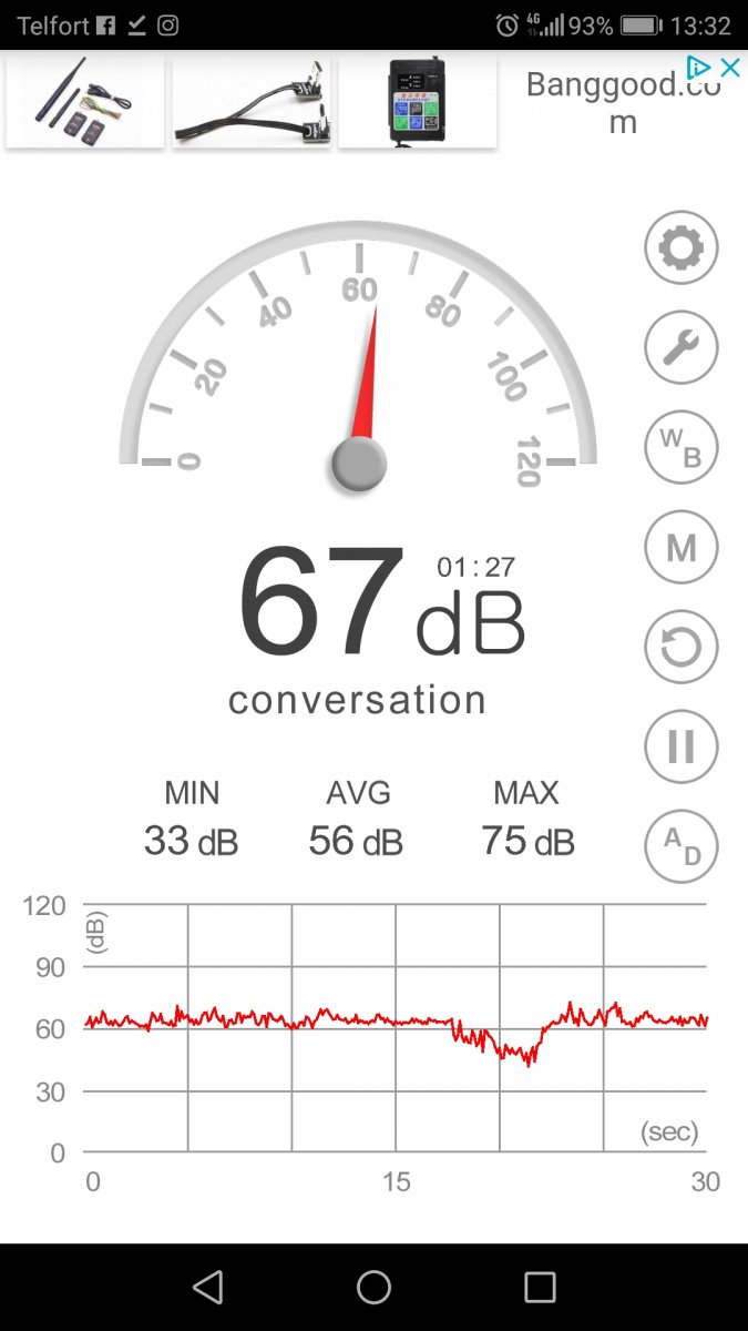

Net even laten lopen . Ik zeg dikke prima. Het scherpe ploffen is weg, dat is nu een mooie diepe pruttel. Het volgas is nu een mooie doffe roffel . Laat de DB meter maar komen

De officiële meting gebeurt met een gekeurde meter en toestel en meter op 120cm boven de grond. In 4 windrichtingen gemeten en daar het gemiddelde van .
Vandaar mijn opmerking van 5db omdat ik hem enkelt op de grond gemeten heb en met de wind op me af.
