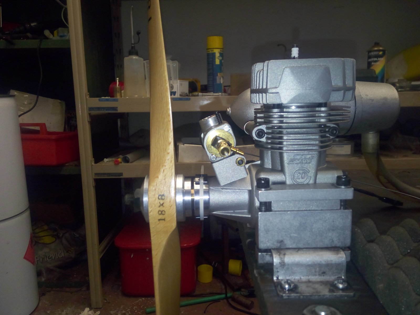

    De NVA (Needle Valve Assembly) word op zijn plaats gehouden door twee kleine schroefjes, zoals je op de foto kunt zien.
    Als je die een beetje lost, kun je de hele NVA verdraaien, waardoor de "cats-eye", de opening waardoor de brandstof verstoven wordt, een beetje anders in de luchtstroom komt te staan.
    Draai je de NVA rechtsom, dan wordt de midrange wat armer, draai je hem linksom, dan word hij wat rijker.
    Als je er zo naar kijkt, zou je zeggen dat het niet uit mag maken, omdat bij vol gas de cats eye recht naar beneden wijst, dus linksom of rechtsom zou niet uit mogen maken... Maar dan vergeet je dat de gasklep OM de NVA heen zit, en als het gas dicht staat, gaat de luchtstroom schuin door de carburateur van (op de foto) linksboven naar rechtsonder, en dus zit bij halfgas, de cats eye dus niet symetrisch in de luchtstroom.
    Het zijn maar kleine beetjes die je verstelt, maar het maakt merkbaar verschil.

    Graag gedaan! Veel mensen klagen over deze carburateurs omdat de LS naald alleen het stationair pakt, en vol gas alleen het toptoerental, en de midrange voor sommigen totaal knudde uitvalt. Maar dat is dus te verhelpen....

    Hoewel.... ik heb vandaag geleerd dat het maximale gewicht in de F3A 5 kilo is, toch? En het beestje wat hier op de testbok staat produceert zo ongeveer 7,5 kilo trekkracht. Belachelijk veel in elk geval, want ik zie mijn heftafel bewegen onder de trekkracht, en dat is voor het eerst dat ik dat zie....
    Zou toch voldoende moeten zijn, dacht ik zo....

    Ontsteking weegt ongeveer 125~150 gram, maar je kunt wel een véél kleinere tank plaatsen. Ik weet niet of die 5 kilo vol of leeg is?
    Gezien die Saphir van mij, toen ik hem kocht een tank van een halve liter had (oorspronkelijke motor 10 cc) schat ik dat jouw kist toch zomaar een tank van 3/4 liter of groter heeft. Geen idee hoe lang een wedstrijd-vlucht duurt, maar met een kwart liter heb je al aardig wat vliegtijd...
    Turnigy hout, 18 x 8, op 7500 toeren.
    Geen idee. Ze zijn met het blote oog niet te zien, ook niet na wat looptijd
    Vast wel... maar zoals het is, denk ik dat de zuigerveer meer lekkage toelaat dan die gaatjes... Ze zijn écht maar héééél klein.
