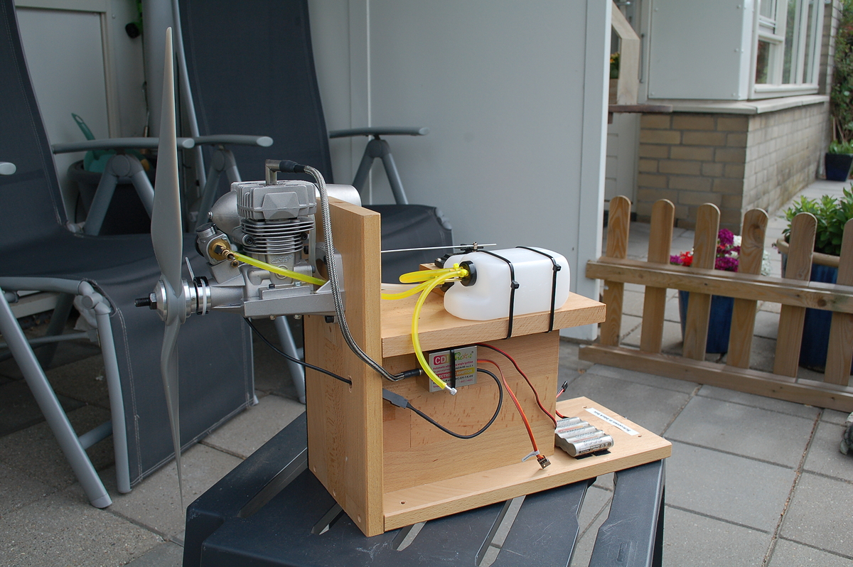

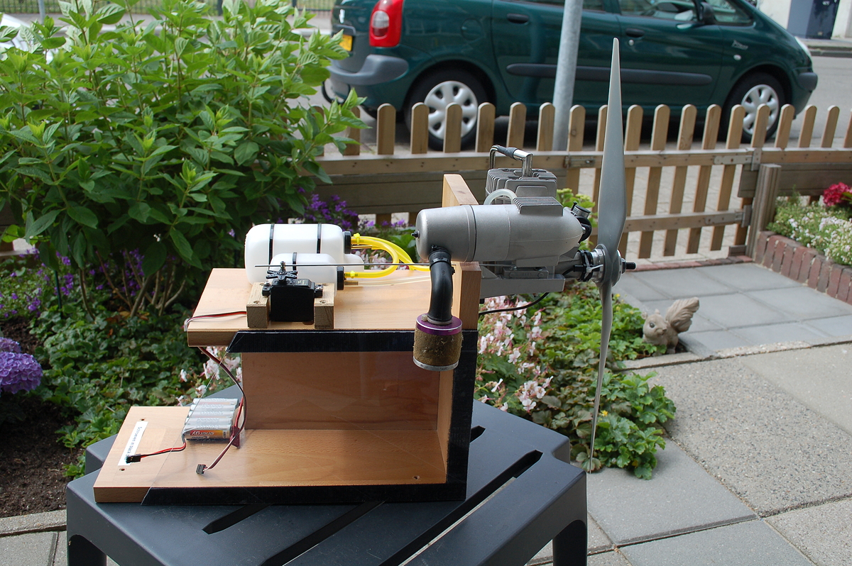

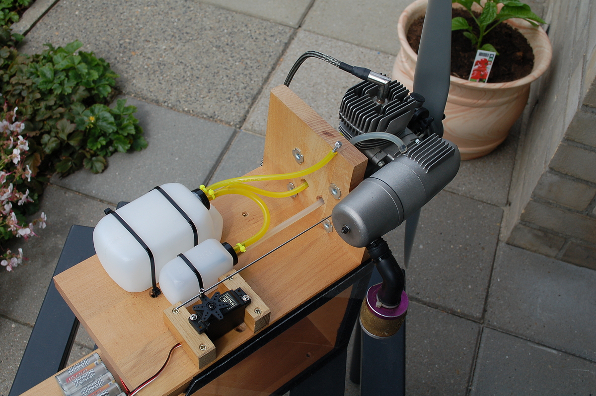

    Afgelopen donderdag de gebrutificeerde SuperTigre G2300 retour gekregen met een goed uitgelegde beschrijving erbij.:banana: Waarvoor dank Bert!
    Alvorens ik deze ga inbouwen in de Big Lift, alwaar ik de nodige aanpassingen voor moet doen, maar even een testopstelling gemaakt, om de motor nog wat in te laten lopen en goed onder controle te krijgen wat starten etc. betreft.
    Ook leuk zo met die kleine tankjes. Een 300cc en een kleinere 60 cc voor de prutafvoer. Dit geeft tevens ook een goed overzicht voor mij, hoe dit straks allemaal in te bouwen in de BL, alhoewel daar ruimte zat voor is.:D

    Mooie testbok!:thumbsup::thumbsup::thumbsup::wave
    Maarre…. waarom heb je een luchtfilter op de uitlaat????
    Inlopen, tsja... hij is nog niet volledig los, maar hij kan al wel gewoon gebruikt worden op de neus, hoor.
    Niet vergeten: primen en starten doen met plm 2 mm gasklep opening. Dat wilde bij mij eigenlijk het beste.
    Koud 6~8 slagen met de vinger op de inlaat, (flippen alsof je start, NIET langzaam ronddraaien) en dan nog 6~8 slagen zonder vinger op de inlaat.
    Vonk er op, aanslaan en hij zou met de eerste klap moeten pakken.
    Warm is wat meer "aanvoelen wat hij nodig heeft", meestal twee a drie slagen met de vinger op de inlaat, en dan gelijk starten.
    Vergeet niet die vonk er af te halen voor het primen, want die ontsteking is electronisch: hij vonkt OOK als je langzaam aan die prop draait!

    o_O Hahaha, ja dat luchtfilter :hammer:, is er al af hoor. Was vergeten om het van het tuutje te verwijderen.
    Testbokje vond ikzelf ook wel geslaagd zo, en altijd makkelijk om andere motoren in te laten lopen.
    Duidelijk beschreven handleiding staat inmiddels fotografisch in mijn geheugen, en tevens gelamineerd in mijn zenderkoffer! :D:D:D
