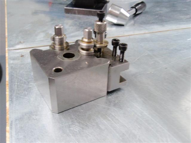

    Ik heb dat erbij gekocht en het is een snelwisselaar ofzo. Maar ik heb geen flauw idee hoe het werkt , en moet installeren. Het enige dat ik weet is dat ik het passend moet maken volgens HBM voor mijn machine. Ik neem aan het middelste gat iets uitboren, maar dan, wat zijn die andere onderdeeltjes, en hoe werken die uitstulpsels aan de bovenkant?

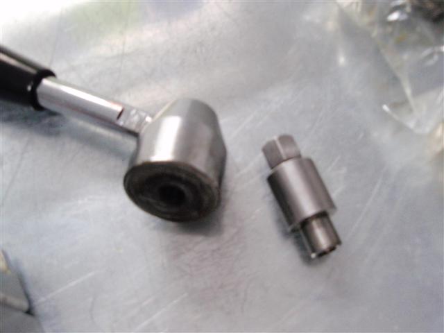

    Het linker onderdeel van de onderstaande foto, daarmee maakte ik de vorige beitelhouder vast , ik neem aan dat ik die weer moet gebruiken, maar het lijkt erop dat hij niet tussen de 2 "uitstulpsels" kan. Het rechter onderdeel is ook een raadsel.
    Hier zou het stuk op moeten komen, het uisteekseltje aan de linkerkant kan ingedrukt werden en komt met een veertje weer omhoog. de "oude" beitelhouder werd hiermee in een hoek van 90 graden gezet.

    Is dat het rechter onderdeel op onderstaande foto? En dat moet ik dus nieuw maken zoals op die website.

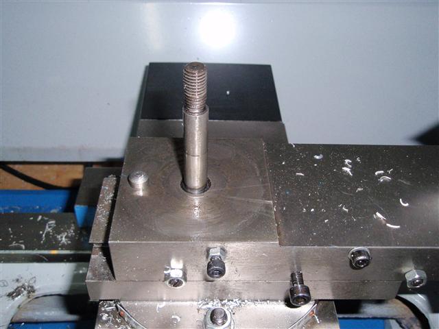

    Is dat het gat rechts boven in de hoek op de foto?
    Als ik dat gat "gebruik" dan staat de deze wisselaar niet haaks op de draaibank , maar onder een hoek van een 45 graden?
    Is het dus de bedoeling dat het verend palletje (foto onder links van de staaf met schroefdraad) )wat op de draaibank zit in dit gat komt van bovenstaande foto?

    Hoi Cor, zie de aanvullingen hieronder:
    Dus de nieuwe gaten die aansluiten op het loze gat in de nieuwe houder dien je zelf in het conussupport te maken. Maar je hoeft dat nog niet te doen als je dat op dit moment nog niet aandurft( -beter te weinig geboord dan 1 keer ernaast!), kan altijd later nog. Belangrijkste is dat je de nieuwe beitelhouder parallel aan je (draaibank-)bed kan uitrichten, dan kan je referenties opbouwen en daarmee routine opdoen.

    Je hoeft helemaal geen gat in je support te boren.
    De beitelsupports hebben op alle machines waar ik mee gewerkt heb altijd alleen met de centrale bout vastgezeten.
    Je kan dan ook als je beitelsupport onder een hoek staat je beitelblok lossen en in een gunstige hoek voor je beitel zetten.
    Een afsteekbeitel bv moet haaks op je werk staan, dus als je beitelsupport onder 16 graden staat, draai je het beitelblok weer tot deze in lijn staat met je werk.
    Zo blijf je flexibel, en het beitelblok zit stevig genoeg vast, die gaat bij gewoon draaien niet van zijn plek.
    Wat ook fijn is bij een aanvaring, dat die dan wel meegeeft, anders breekt of buidt er waarschijnlijk ergens anders wat.
    Dus beitelblok over de as heen zetten, gat pas maken of vulbus in doen ( afhankelijk of gat te klein of te groot is ) en vastzetten.
    En draaien maar.
