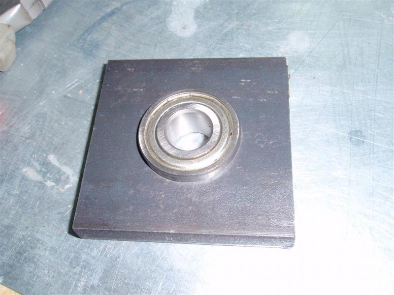

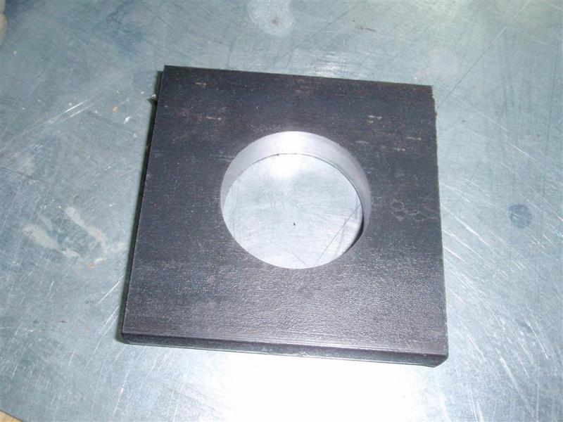

    pfff, ik weet niet waar ik me zo zorgen om maakte. Heb een mooi rond gat gedraaid van 30 naar 40 mm op 800 rpm ... dat ging als een tierelier (0,5 mm per pas).
    Ik heb geprobeerd naar 1100 rpm te gaan ,maar dat begon erg te "daveren" , waarschijnlijk omdat het stuk metaal niet precies vierkant/uitgelijnd is. Het piepen van de beitel was ook iets minder , helemaal weg is het niet gegaan. Ik denk , zoals Zorre zei dat het komt door het vibreren van de beitel, het is zo'n eentje (HSS) die op een steel staat , en en het snijpunt zelf bijna 4 cm verder is.

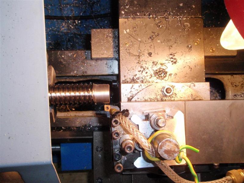

    Een vraagje ivm het draadsnijden. Ik moet M18 fijne draad draaien (M18x1,5) over een afstand van 3 cm ofzo. aan het einde zal ik een "vrijloop" maken , waar ik dan de beitel uit kan halen ... dat lukt met RPM 165. Maar Hoe ga ik dat voor mekaar krijgen met een 800 tot 1100 RPM, dat gaat nogal een snelheid zijn!!
    Hoe ik de M20 draad maakte (op het einde met de dwarslede de beitel eruit halen en tegelijk op de stopknop drukken) . Maar tussen op de stopknop drukken en dat de draaibank daadwerkelijk stilstaat daar zit zeker een 1,5-2 seconden tussen... en dat met RPM 165. als ik 5x zo snel ga , dan zal het nog wat langer duren voordat de draaibank stilstaat, daarnaast... het zal zo snel gaan ... ga ik op tijd de beitel eruit kunnen halen. Hoe doen jullie dit??

    Draadsnijden doe je met een laag toerental, ergens tussen de 100 en 300 toeren.
    Ik wil nog wel eens sneller gaan, maar de machines op mijn werk hebben een rem, die staan lekker snel stil. Bovendien speelt ervaring ook mee dat je dan wat harder durft te gaan.
    Ik heb overigens bij mijn vorige werkgever op een Cazeneuve draaimachine gewerkt, geweldig ding. Supernauwkeurig, en de langsslede had een speciale aanslag, daar kon je met 1500 omw/min tegenaan lopen, en vervolgens de beitel weer terugdraaien en dan weer in de voeding zetten. Die Fransen hebben bij het ontwerp de rode wijn even laten staan, wat een machine was dat zeg!
    Nu de realiteit, invoeren op 29,5 graden doe je om de beitel op de voorste snijkant vol te laten snijden en op de achterste snijkant alleen de flank schoon te poetsen.
    Hierdoor heb je vooral bij grotere spoedmaten minder druk op de plaat staan.
    Tot spoed 1,5 mm voer ik overigens gewoon recht in, alleen bij uiterst taaie materialen niet.
    Is je machine niet al te stabiel, kan deze methode erg helpen om een gladde draad te krijgen. Nadeel is dat je invoerdiepte anders berekend moet worden, het maakt de lastige materie alleen maar lastiger.
    Voor de koeling heb je niet de meest mooie, maar wel de meest functionele oplossing, 100 punten!!
