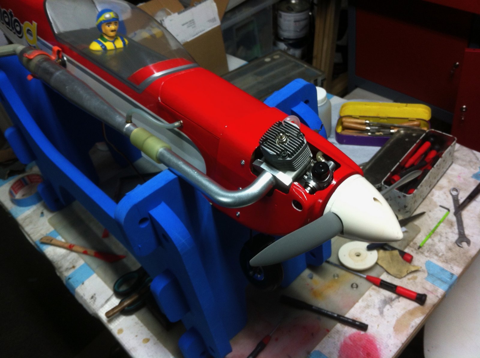

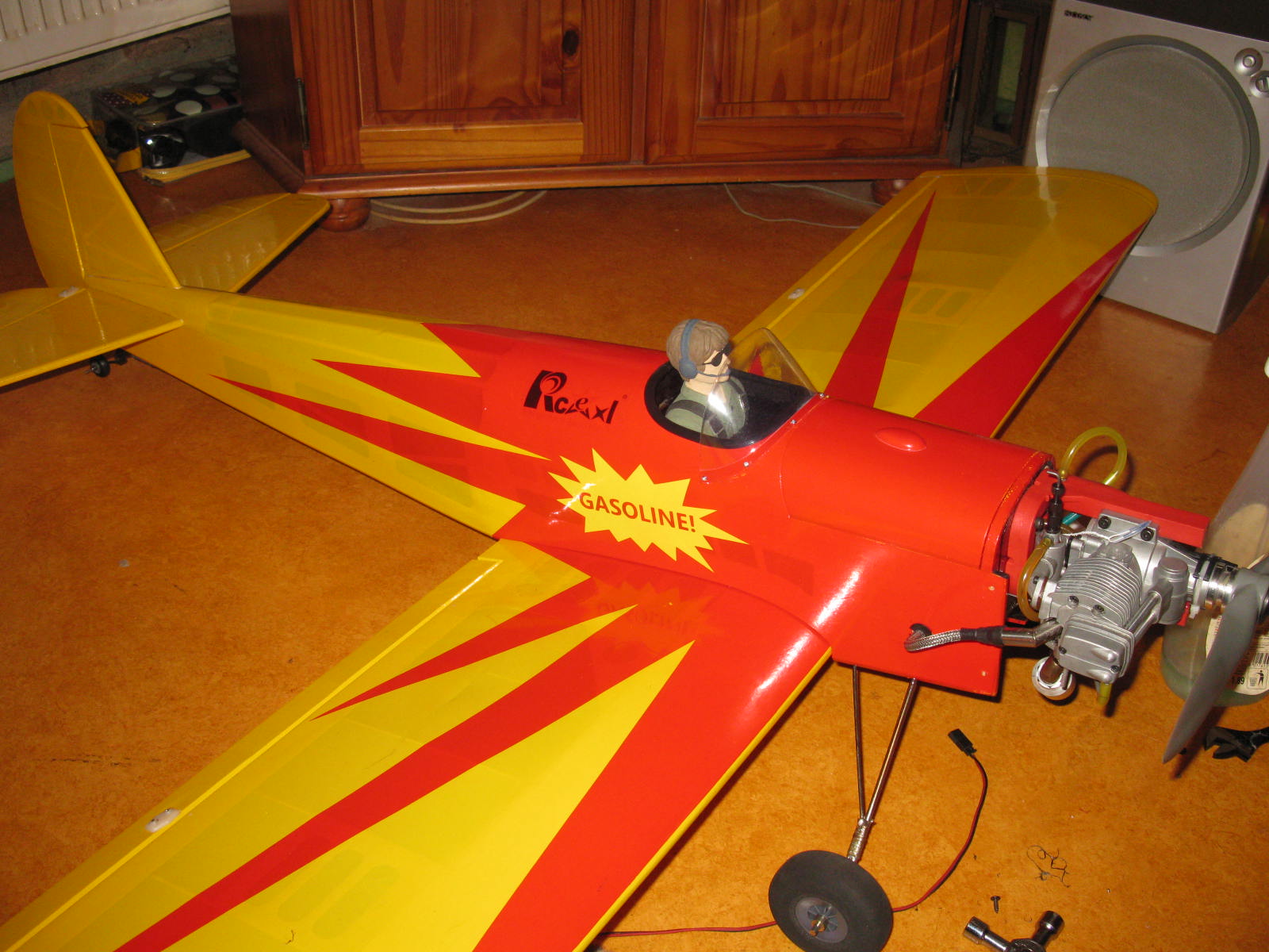

    Project Sport... simpel en absoluut 'loony-proof' brandstof systeem...slang op de uitlaat, en een naar de carburateur.
    Motorisch ook nog eens ultra laag in dB door het gekozen uitlaatsysteem.

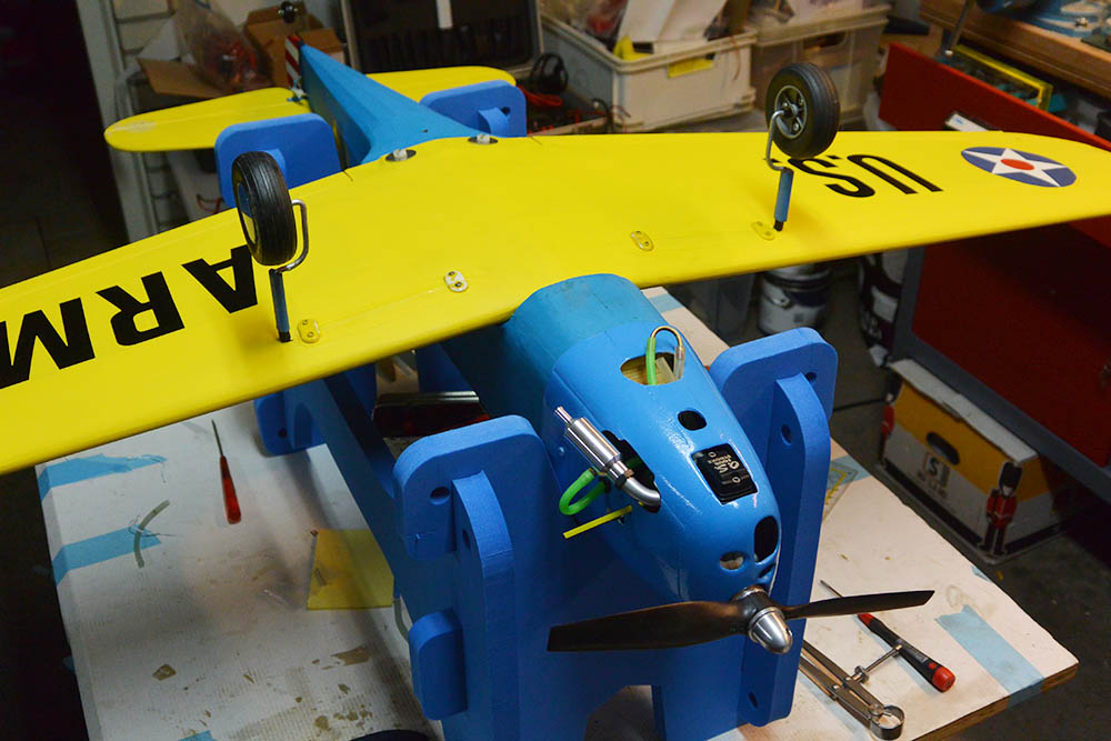

    Oude Pilot O.K. PT-19 met OS 26 FS. De leidingen voor tanken en vliegen, ook weer een stom eenvoudige loop-constructie.
    Choke is het gele stangetje. Choke is zelfbouw. Origineel op de motor was stuk.
    Het kan ook via de uitlaat. Net zo goed. Vlieger voor de zomer... Starten gaat het best met de kop omhoog. Vliegt op 5% nitro toevoeging. 10% zou iets meer vermogen geven en kan het model eigenlijk ook goed gebruiken. Geen onboard glow. Maar blijft keurig torren.
    5% is de norm, voor het geringe aantal vluchten ga ik het niet 10% aanschaffen.
    De groene leidingen gaan naar de tank.
