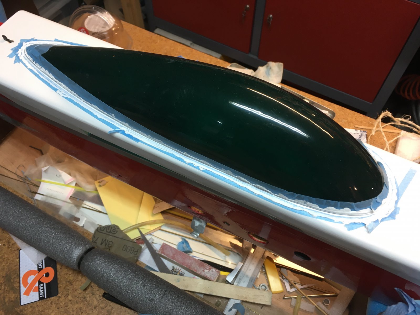

De kap... voor het lakken eerst even opengewerkt, daarna in model geschaaft
met opgerold schuurlinnen grof...
Kap nâh...
Nu ook in wit... eerste 'stofcoa' met De IJssel-koppijnverf...
2k Double Coat jachtlak... methanol bestendig... en ook nitromethaan... 5%...
Volgende ronde schuren.... dan weer opzetten, maar iets verdund... iets te stroperig...
maar vloeit gestaag uit... zie je later pas ontstaan....
Werken in goed geventileerde ruimte...
Maar woei iets te hard... en neemt dan landbouwstof mee... het is ook nooit perfect...
Tot zoevers...

Kap gaat in de schuurronde met 600 of 1000 even aanzien... en dan idd in een nieuwe coat.
Ik beschouw deze als een soort primer. Ik heb deze kwaliteit lak ook op een motorblok gezet...
zit er na 9 jaar nog rotsvast op. Niets te mopperen wat dat betreft.
Er onder zit wel de IJ-pox van het zelfde merk...
Stoft dat kapje overigens weer vol omdat ik niet in optimale omstandigheden kan werken?...
dan polijst ik hem wederom en zet ik eer een rappe 2K blanke lak over...
Spuitbujes 2K... aangebroken en gemengd kort houdbaar... daarna kan het de vuilnisbak in...
Of dat nu high end is? Valt te bezien... wel goed te verwerken... autospuiter zegt... vooral veel oplosmiddel...
Maar ik ga niet mikken op een 100% finish... goed is goed genoeg. Ergens genoegen nemen.

Als je de dd lak de laatste coat redelijk stofvrij weet te houden is blanke lak nergens voor nodig. Dat spul is al 2k en glimt als ik weet niet wat, hooguit beetje napolijsten.
T'is supergoede verf maar vergt wel wat oefening om aan te brengen.
Wil het niet spuiten, maar dat kan wel...10% verdunning...
De volgende laag wil ik Iets verdund op gaan zetten... idd 5% lijkt me dan ook...
met een vlakke kunsthaarpenseel... mar het verdunnen gaat iets on the fly... daar ik met een minieme hoeveelheid werk...
Ja... die lak kan goed glanzen. Was eerst bezig met 400... maar toch maar de 240 grid waterproof nat... toen gebeurde er wat. Verrekte hard.
Vervolgens nog even met 400 alu oxide papier. Het zaakje is nu nog iets gladder geworden...
De blanke lak.... noodmaatregel, voor als ik het niet strak genoeg krijg...
Ik heb met deze lak ook een vleugel gerold van een andere RC1 kist.
Dat ging behoorlijk goed.
Tevoren geglast met PU en 25gr weefsel... puur als experiment... maar pakte goed uit...
Geen top finish maar ook niet slecht. met een poesmachine en 3M poets... dan wordt het wel echt strak. Nu iets matte... maar ook geheel niet storend... moet de 'lively' nog worden opgezet.
Dat wordt Motip en 2K blanke lak om het te sealen voor brandstof.
Schuren met 240 of 320 tussen de lagen.
Verdunnen met < 5% kwastverdunner (ik weet helaas niet wat daar in zit, moet passen bij de lak).
30 minuten gemengd laten staan voor gebruik.
Object ontvetten en goed ontstoffen met een kleefdoekje.
Rolleren, verdelen, 1 keer narollen en NIET MEER aankomen.
Zorgen dat je in een stofvrije ruimte werkt, dan moet het in 1 keer glanzend en goed blijven.
Niet buiten laten drogen.
De IJssel heeft een eigen verdunner speciaal voor deze verf. Heb ik staan.
Dus dat komt goed.Verspuiten moet de verdunning op 10% worden gezet...
Ontvetten heb ik met remmenreiniger gedaan.
En eenmaal de lak opgezet is zeker afblijven. De eerste laag heb ik getamponeerd... met iets te stevig penseel...
Echt vlak trekt het door het tamponeren niet... dat is dus gevlakt met 240 waterproof en daarna 400 aluminium oxide droog papier...
Wel heb je iets van 2 uur verwerkingstijd... staat op de blikken.. maar het lijkt me korter...
Maar aangebracht zet de verf zich snel...
Ik laat het niet 30 minuten staan... 5 minuten. Meng zeer kleine hoeveelheid op de weegschaal.
Roer dat stevig met een spatel...
Reageren mag het op de kap... in hoeverre dat de lak anders doet zetten weet ik niet.
Wel wordt het goed hard... over de hele kap is dat gelijk... dus de mening is goed geweest.
Het restant eveneens... dat veranderd in een staaie iets elastische kunsstof...
De verf is niet geschikt om direct mee te lamineren met glas...
daar is het door vulmiddelen en kleurstoffen niet sterk genoeg.
Wat overblijft aan verf bewaar ik, daaraan kan je zien hoever het reactieproces is...

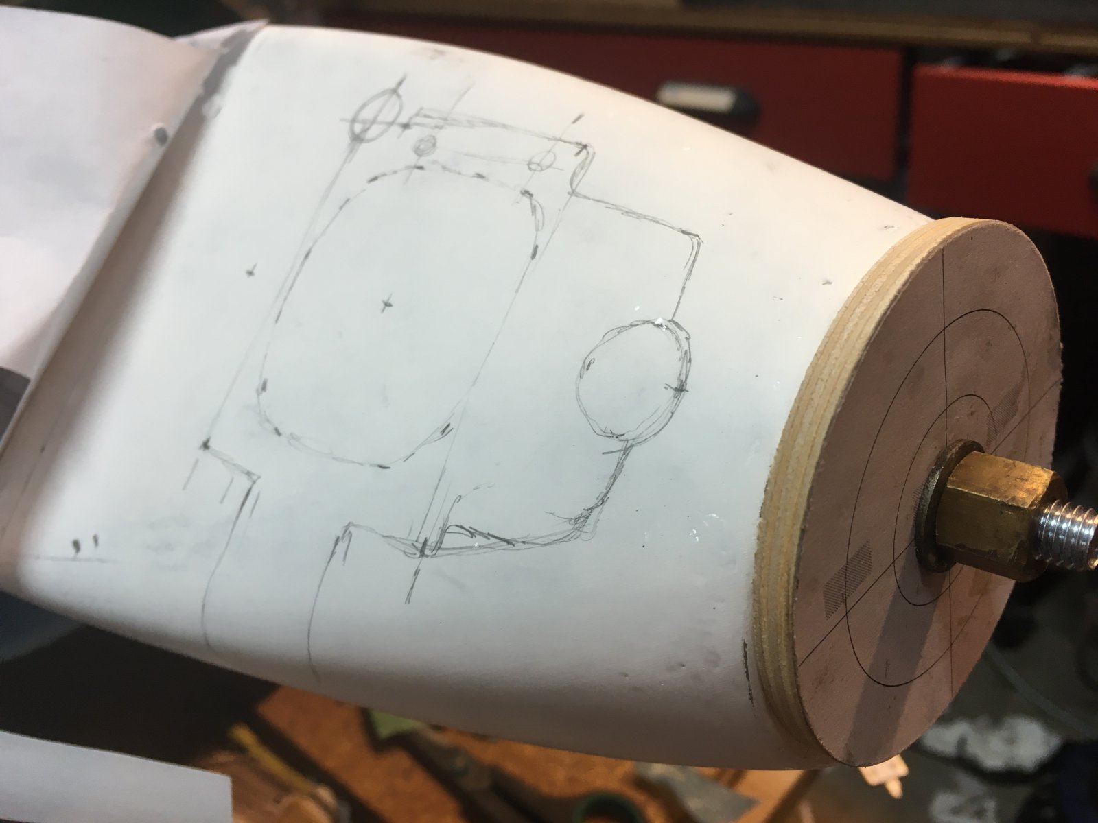

Verder... passen en meten...
Hulpstukje gemaakt om eerst de positie van de kap af te meten en tekenen...
gepaste afstand spinnerplaat en kap te kunnen bepalen.
Het vormpje van de motor had ik eerder gemaakt als boorsjabloon... 4 mm dik multiplex,
een draadeind M8 aat zich dan makkelijk gecentreerd inlijmen.
Tevoren zorgvuldig afgetekend en in de gezaagde sleuf de zaak verlijmd met 5 min epoxy.
Uit resthout het 'spinnerplaatje' gezaagd, ingeboord met houtboor...
Aan de hand van de laserprint, met ponsgaatjes er in, de contour van de motor
overgezet op de kap en verder in geschetst...
En dan moest toch echt de zaag er in...
Eerst voorboren met houtboren met centerpunt... die lopen niet weg... daarna met een dun
bladzaagje, geknipt en bijgeslepen uit klein ijzerzaagje, in een houder bevestigd en daarmee
de opening ruw uitgenomen, van boorgat naar boorgat....
De rest met een Dremel schuurtonnetje en schuurlatje verder gemodelleerd.
Keer op keer passen met de motor en de houten spinnerplaat, om vervolgens weer
bij te werken op gemarkeerde spots.

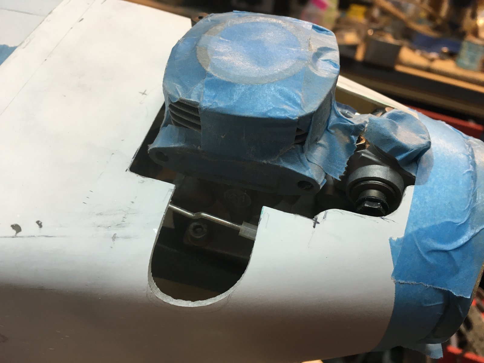

De kop moest echter wel van de motor... anders liep alles klem. In de manual van het model
zie je dat ook... (De garantie op je nieuwe OS 65 AX kan je dan gevoegelijk vergeten... )
Langzaam aan, beetje bij beetje de passing verbetert tot correcte passing.
Dan is de uitsparing voor de uitlaat aan bod... wederom met steekzaag en
schuurtonnetje in vorm gebracht...
Volgende stap is het aanbrengen van de schroefgaatjes om de kap vast te zetten...
De imbusbout rechts passeert de kap en zo vrij de motor in,
links moet de kap worden ingedrukt... doch net voldoende flex om deze ook in positie te mikken.
Top! Dat lukt pardoes... en ook bij demonteren. Mooi!
Brandstofslang om te kunnen tanken, deze moet nog tactisch door de kap bedacht worden.
Dus daar gist ik nog even op... en mag het lossen van de kap ook niet in de weg zitten...
De kap kan door de uitsnede nu keurig over steun en motor worden geschoven.
Kop dan wel gelost.

Dan had ik nog de kabinekap voor eindafwerking... de naad tussen kap en hout/folie-bouw moest nog dicht...
De contour was 'redelijk netjes', maar niet 100% strak... ook ietsje beschadigd omdat de kap
er toch een paar keer in en uit moest... dat ging met gewurm en geduld... en altijd weer ergens een deukje extra...
De naad heb ik dichtgestreken met de 2K De IJssel lak... ik heb door het te veel aan aangemaakte lak voor de motorkapkap
een behoorlijke hoeveelheid Aerosil gemengd... gewoon per experiment... dit gaf een mooie vulpasta...
Kap afgetaped en dan maar geduldig er in strijken met een menghoutje...
De lak blijft iets rubberachtig... ook zonder poespas toevoegingen... en zou ook kleurvast moeten zijn...
Zien of het in de praktijk mooi blijft zitten. Naad kan zich nu in ieder geval niet vullen met brandstof
residu en stof... Wel is de lak-damp erg agressief op de Vivak gebleken... dus oppassen!
Iets aantasting op kit-zoom heb ik er maar weer uit gepoetst... loop je tegenaan 'on the fly'...
