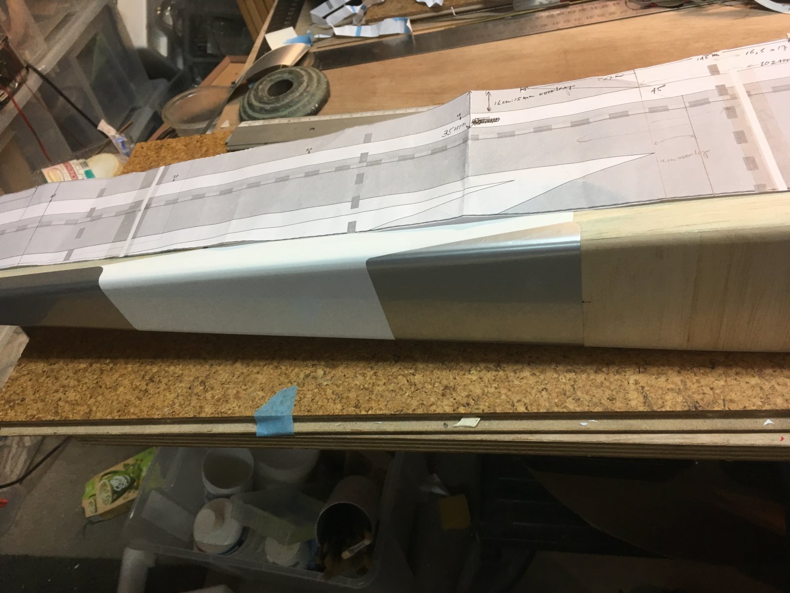

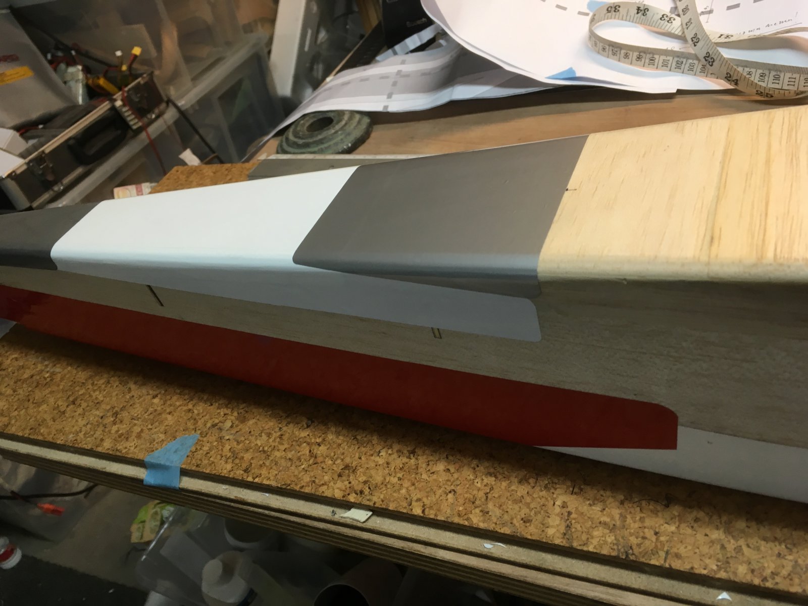

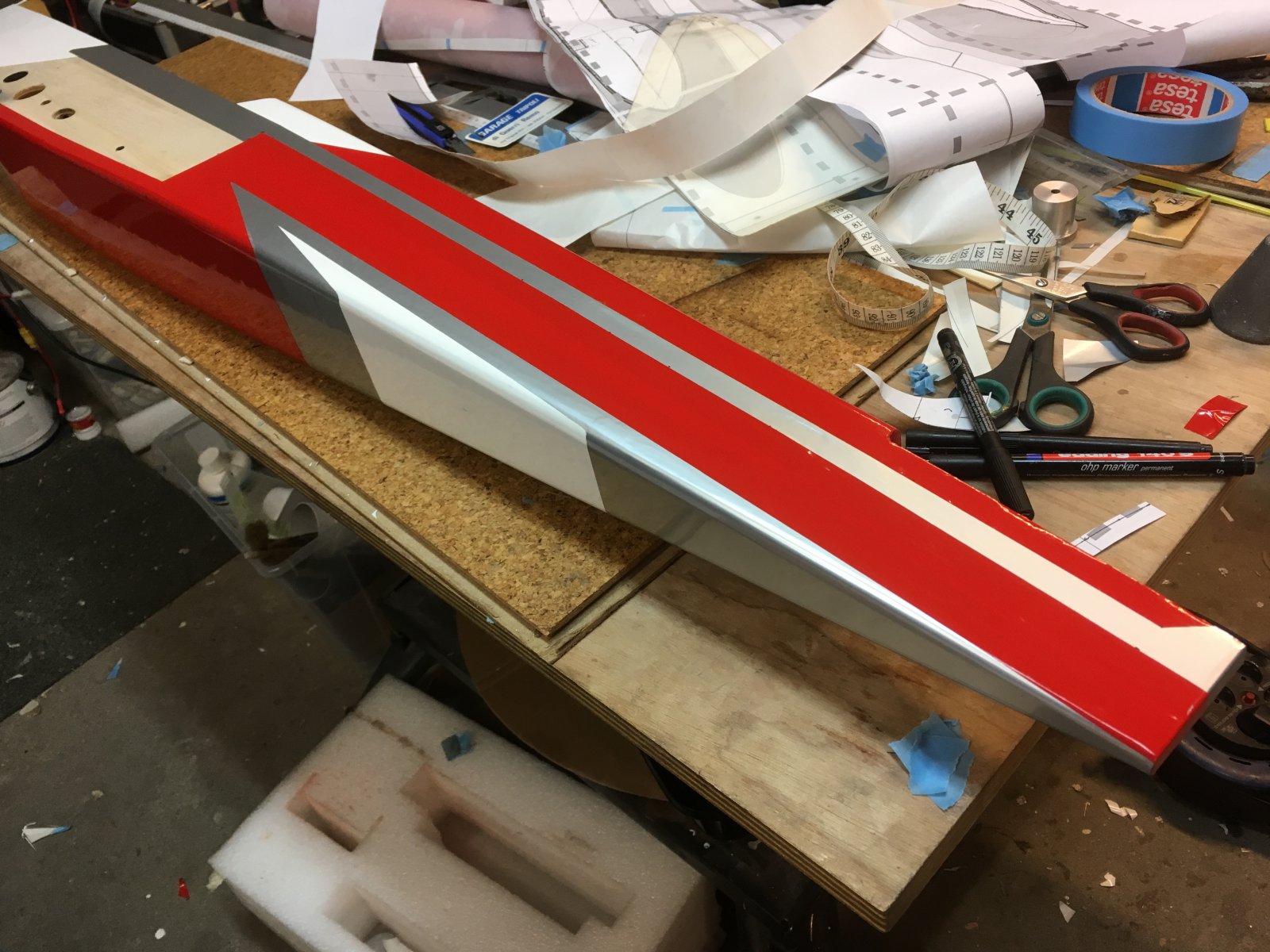

    Tape strookje helpen bij het meten... en te controleren...
    En bij het maken van een sjabloontje. Die maak ik uit het beschermingspapier van de Oracover.
    Mooi transparant. De niet geprepareerde zijde laat zich bestiften. Door de transparantie kan je ook
    controleren of de patch gaat passen in de maatvoering. Klopt het, dan kan het met
    spuitlijm op de achterkant van de folie worden geplakt. Tijd kost het wel.
    Op de onderkant van de romp hou ik de lijnen maar recht. Snijdt ook wat makkelijker...
    De zijkant moeten er nog op geprojecteerd worden. De ronde afschuring van het rompbalsa
    moet je netjes zien te overbruggen...
    Het komt wel aardig overeen... Alle meetwerk gaat via het textiel-meetlint...
    Daar meet je dan ook alles mee over de grote lengtes... de liniaal heeft een andere centimeter...
    Tot zovers...

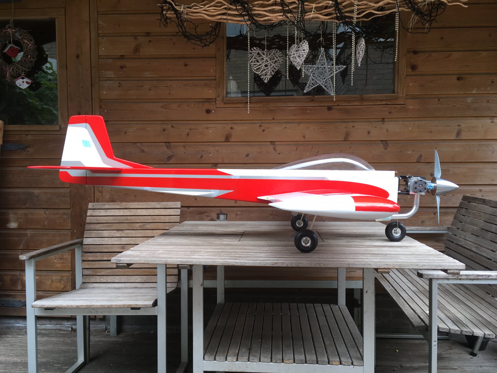

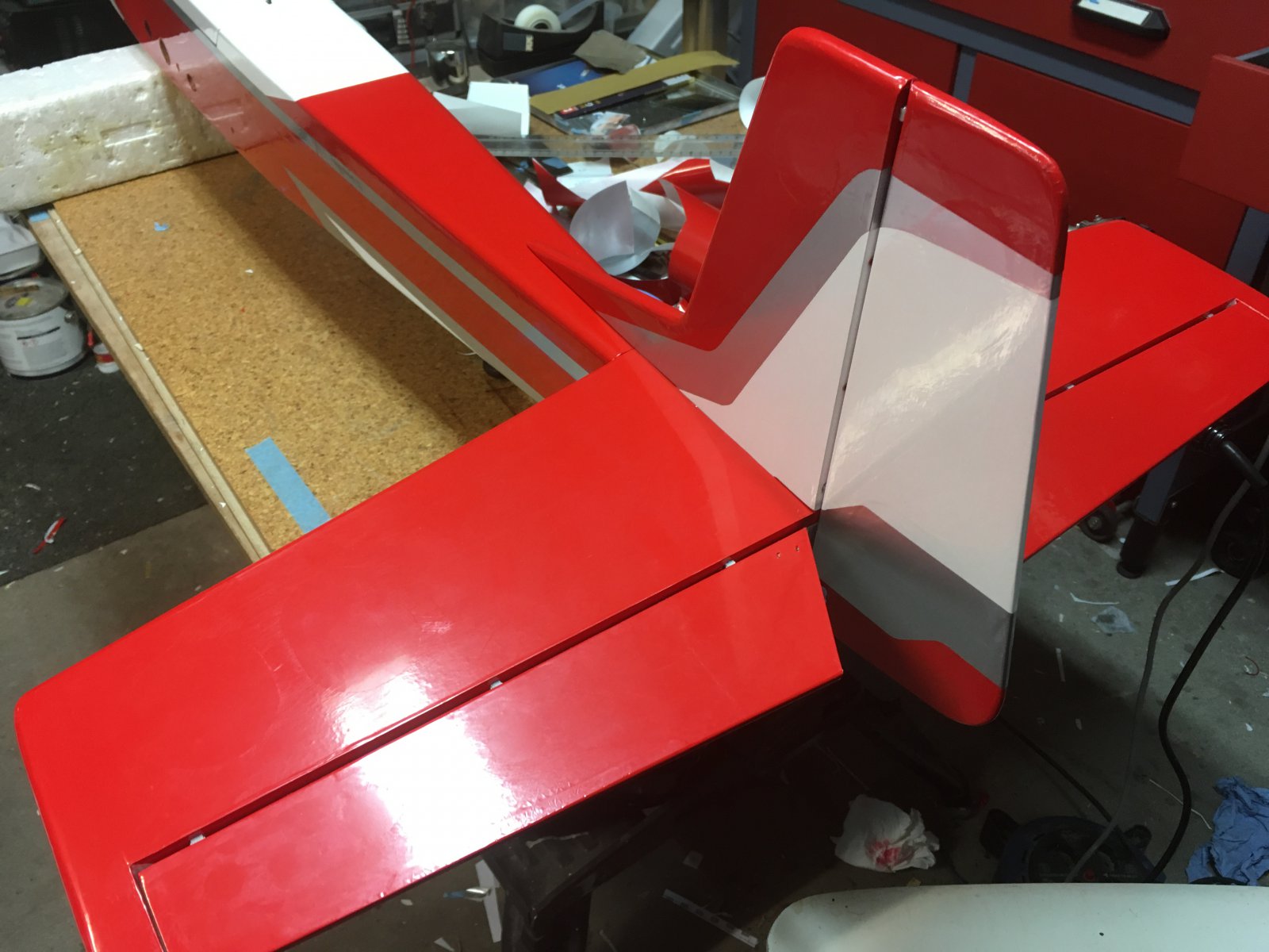

    Hoop vanavond nog even verder met aflappen...

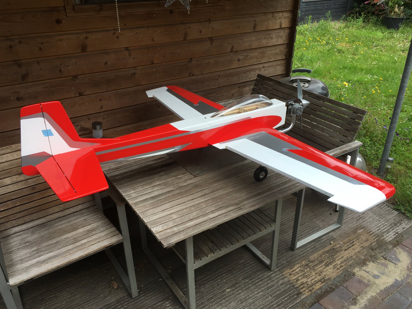

    Vandaag moest er effe gevlogen worden... zo mooi bewolkt... prima filter op de zon... helemaal geschikt voor deze rappe zoever.
    Maar 't beestje stookt zo zuinig dat je je accu bijna niet leeg gestookt krijgt...
    Zoals verstandsgebruikelijk... foto na laatste vlucht...
    En een foliefoto... Het gaat gestaag voort...
    En nog steeds gestaag voort... Behoorlijke lapjeskat...
    Maar nu wel echt een end op streef!
    Maar goed dat er een lange Hatori onder komt... gaat de meeste vette bende
    ver naar achteren...
    Gr Bas

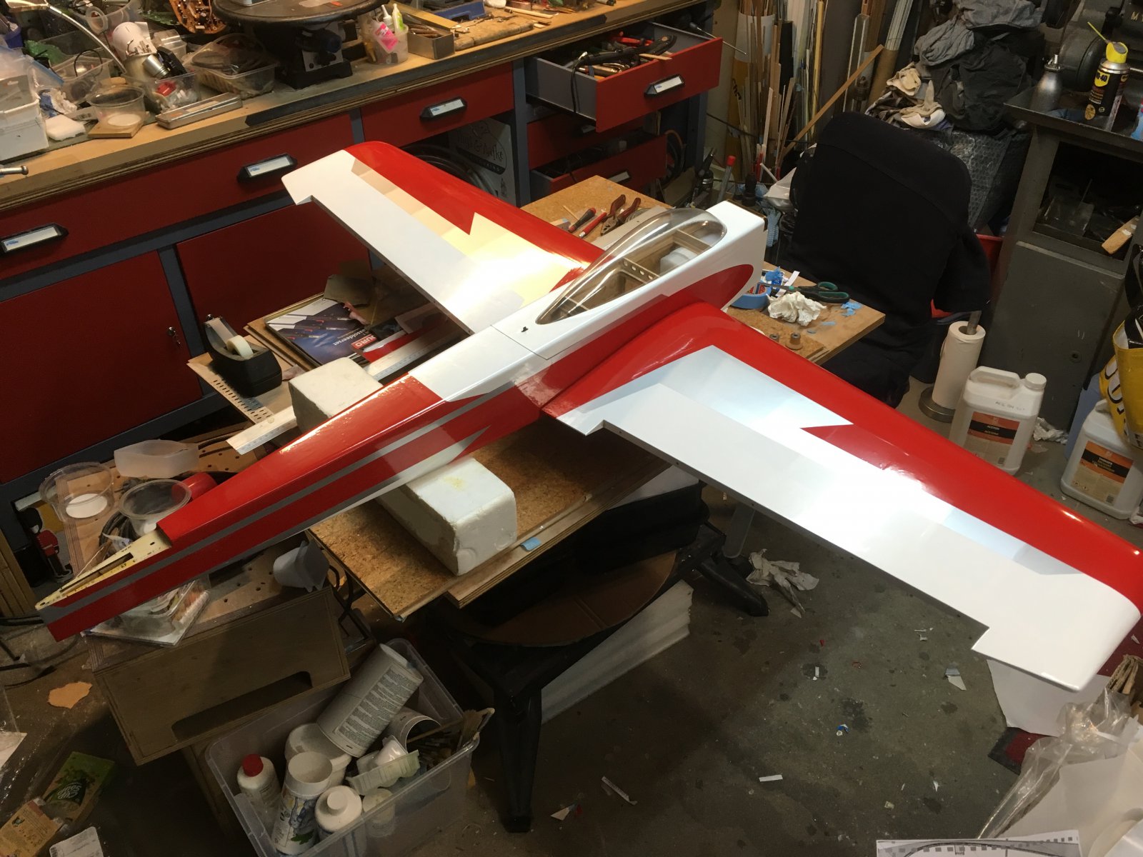

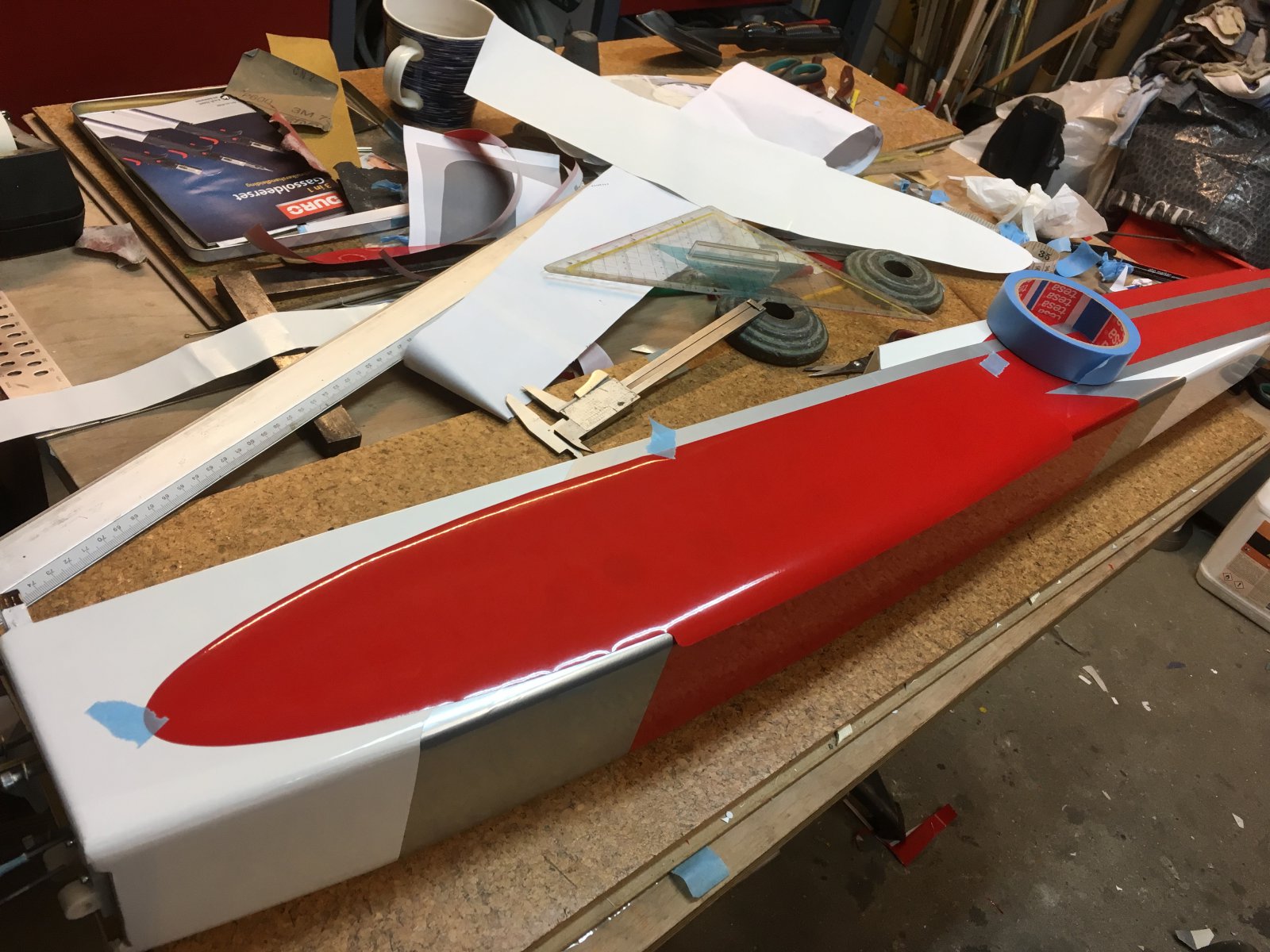

    De Kaos 60 vordert. Maar goed...
    Eerst op print de ruwe vorm voor de laatste twee stukken folie op de flanken...
    klaar voor vol tjetten met spuitlijm... ik plak het op het siliconenpapier, de beschermlaag.
    Sjabloon kan ook op de folie... maar de lijm gaat dan plakken aan de bout, en vraagt om voorzichtig verwijderen met wasbenzine. Het kan... maar dit keer niet...
    Copy paste...
    Dan de eerste kant klaar voor strijken... met teepjes de positie fixeren..
    Bout op laagste stand, en de folie iets opgewarmd, deze met de hand afvlakken en licht aandrukken, zodat er
    zo min mogelijk bellen blijven hangen. Echt voorkomen is heel lastig. Maar verder goed te doen.
    De hitte pas instoken, 150 graad, als alles grotendeels/goed op stand ligt.
    De 'overnaadse' lip gaat met een hete bout, dan is het zeer zorgvuldig streek voor streek de hoek om 'arceren'... in rappe halen. Alle seals 'schrik' ik na,,, en de enkele wrinkel stook je
    uit. Beste is om met een katoenen sok om de bout te werken.Maar die knikkert er altijd af.
    De bout kan je ook wel eens stuiken, zit er een braam aan. Dat aai je weg met 400 of hogere korrel schuurpapier. Dat de teflon coating dan wegslijt is niet zo vreselijk.
    Oveiigens... Molycote komt ook in spuitbus. Dus ook je IKEA braadpannetje kan je weer keurig oplappen als dat moet... maar ook je boutje... zal vast niet goedkoop zijn... zo een blikje...
    Dan de andere patch voorbereiden... De curve is hand geknipt...
    Wel de lijntjes volgen, en bij de tweede kopie het papiersjabloon, hergebruikt...
    volg je het inmiddels het gestapelde papier... en dat gaat geel erg goed...
    Moin! Ik geloof dat het wel wat wordt... moest natuurlijk direct getest worden!
    Bridi Kaos 60 vanuit een andere toren...
    Lekker druk... dat wel...
    Van de week het kielvlakje aanpakken!
    Voor wat het waard is...
    Gr Bas

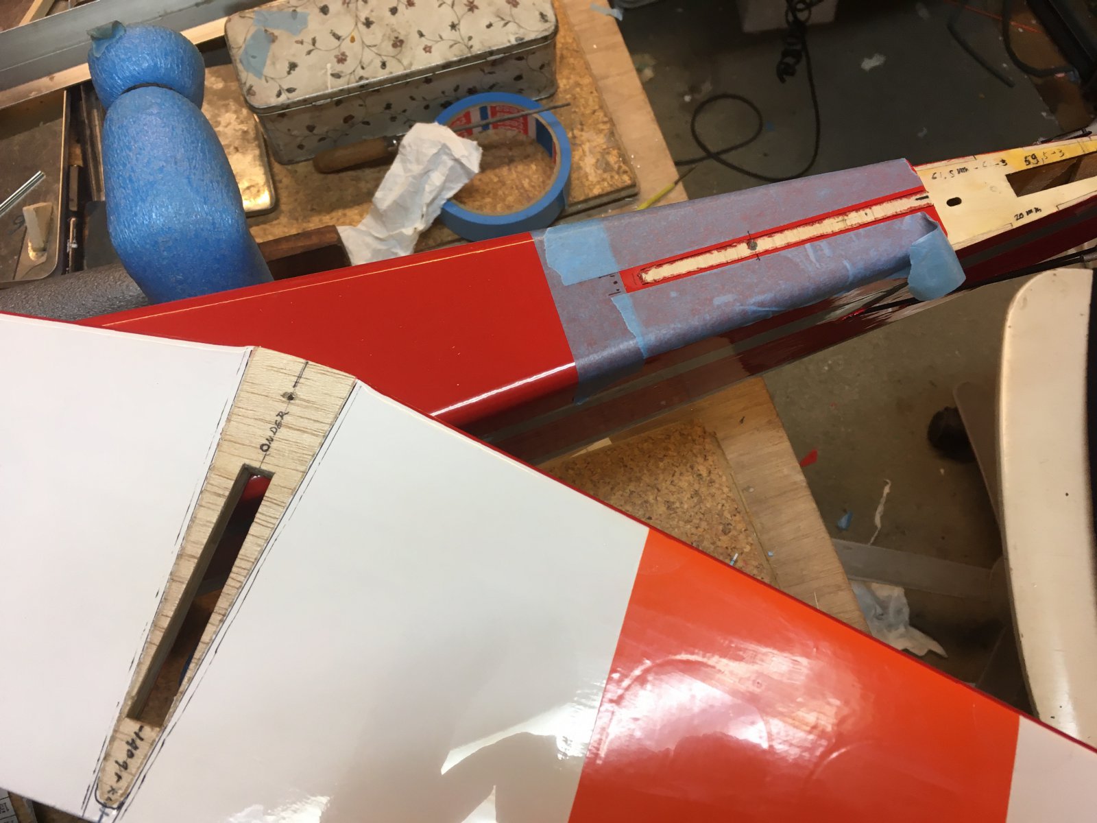

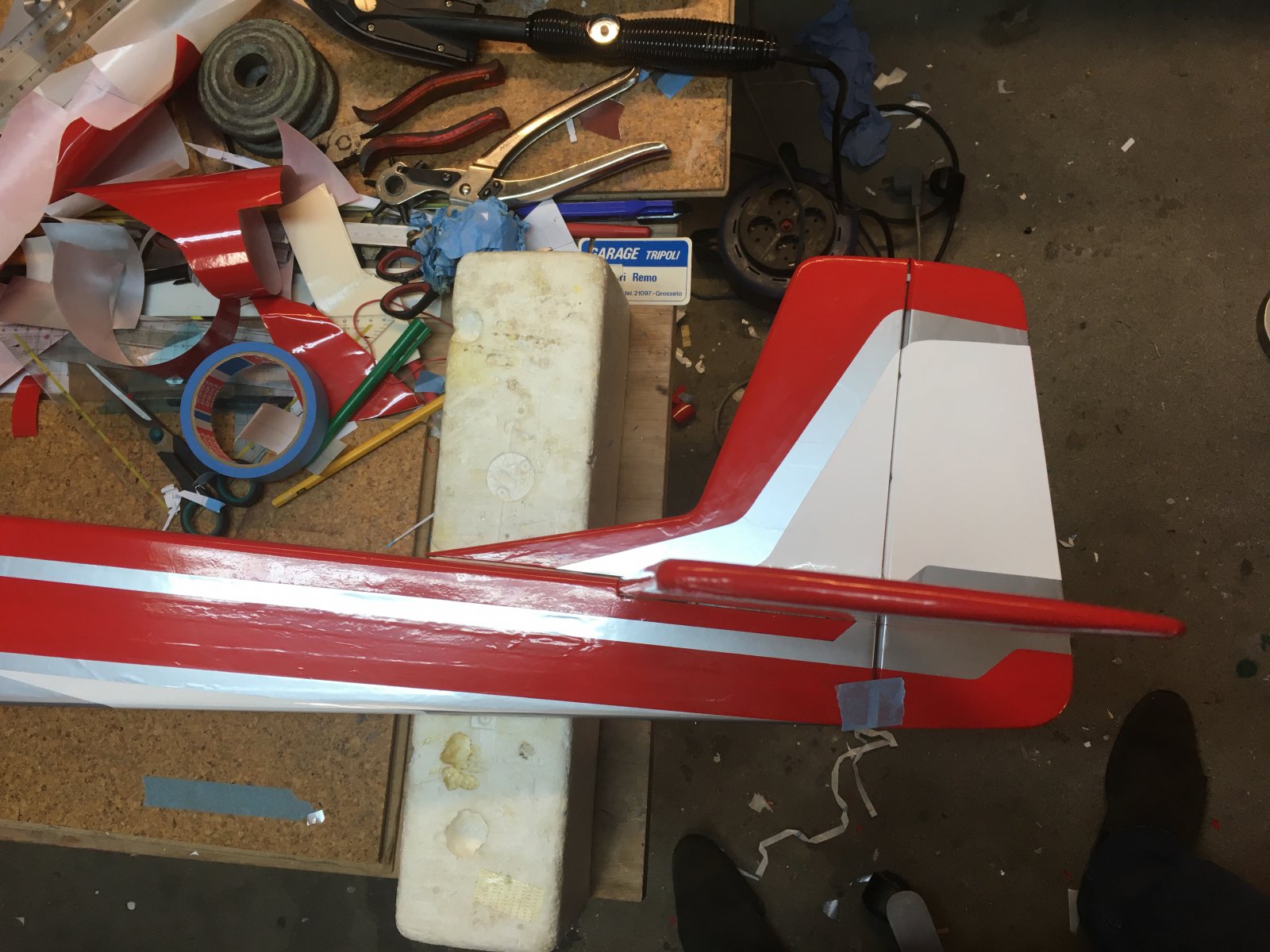

    Weer een beetje afgelapt...
    Probleem!... Ernstig meningsverschil met de Oracover metalic zilver. Die wil niet goed rekken en hechten bij ronde hoeken.
    Norsig materiaal.
    In plaats van eer rechte afzoming aan de onderkant, moest ik er een hap uit halen om op het rechte stuk van de achterlijst uit te komen.
    Dit was inmiddels de derde poging... met de hap er uit lukte het wel. De zilver Oracover is stuurs. De lijm kleeft slecht.
    De vorm niet helemaal naar de zin... na het gepiel vond ik het welletjes...
    Sjabloontje voor het kielvlak... en maar weer op de rol geplakt voor een aflapje folie...
    Ponsgaatjes om te markeren/af te tekenen op het onderdeel, voordat het versneden wordt...
    Beide kanten van de kiel opgezet... nu dan het rood nog...
    Het wit is per onderdeel 1 lap. Via de scharnierlijst omgeklapt.
    Waar het mogelijk is perforeer random ik tevoren de folie nog even... tegen de bellen.
    Holle vormen zijn listig met folie... is weer een sjorklus...
    Gr Bas

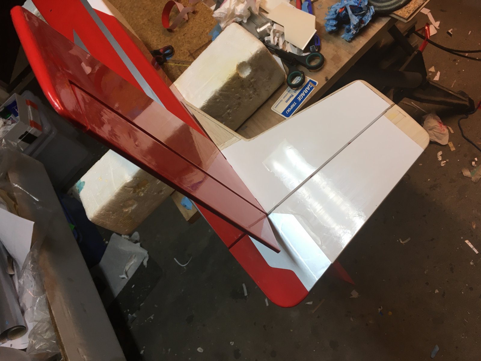

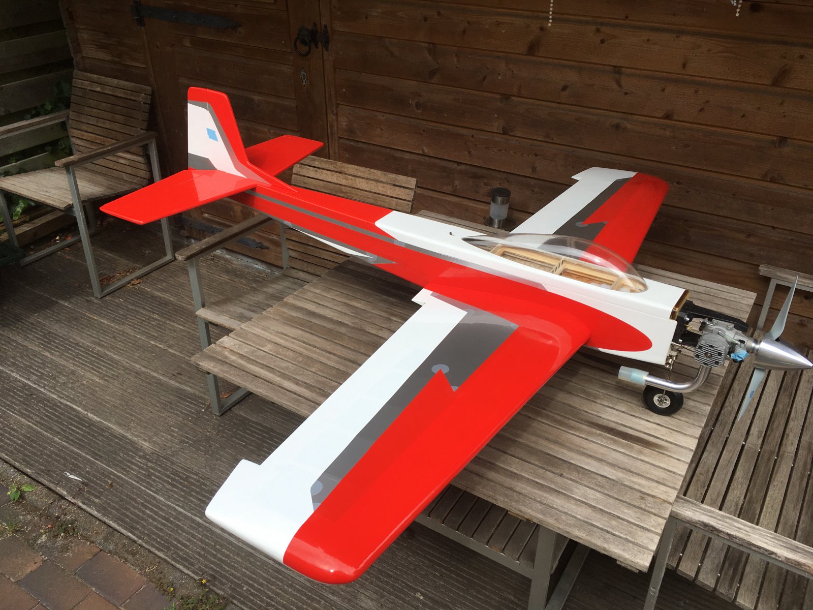

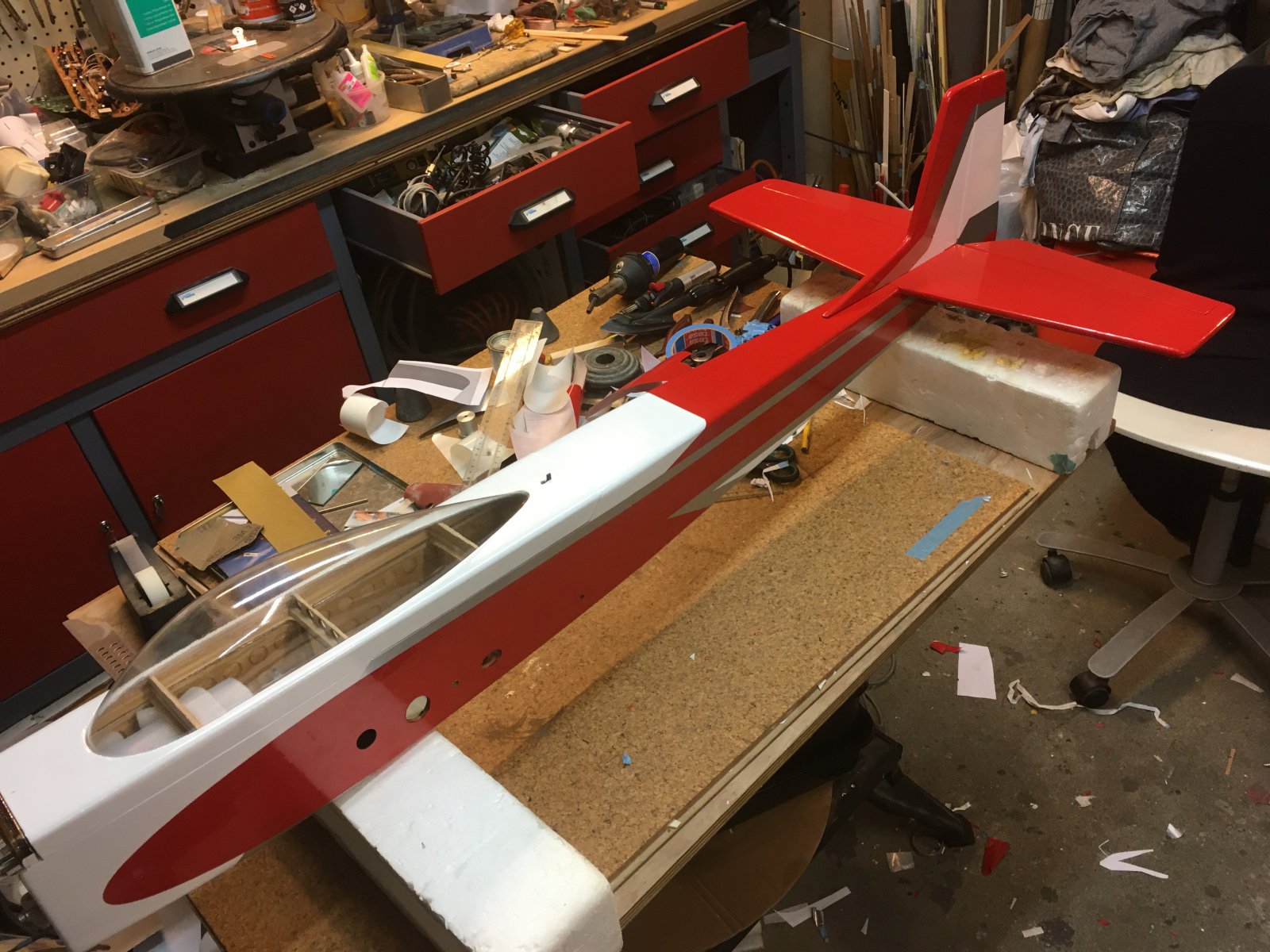

    Ja... en dan dat gefolie... follie... maar het zit er op...
    Tijd om het bouwhok een grote schoonmaak te gaan geven. Een bende geworden...
    Er staat te veel...

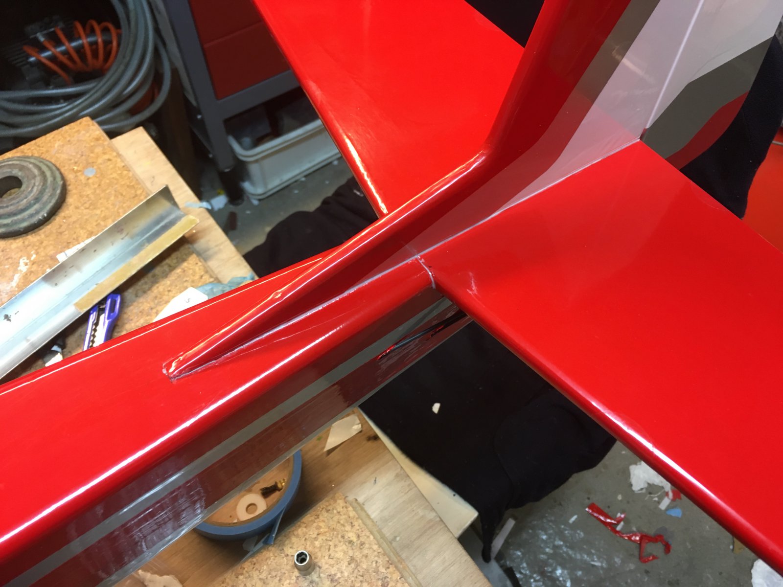

    De rode zoom in het roer van het klievlak had iets ronder gemoeten...
    Geen zin meer... recht er in geharkt...
    Hier zie je het foliewerk wat beter... door alle stripings wat hobbeliger...
    En de romp niet verder vlak geschuurd... op 5 meter is het al weer concours d'elegance...
    Ernstig lastig was de knik in de kim. 2x gedracht 1 kant op te zetten...
    Elke keer inscheuren en overspanning... soldeer föhn er op... nope...
    In de holte repen met rode folie gestreken 10 x 20 mm overlappend met 5 mm...
    Daarna konden beide kanten met inkn
    ippen in de holte worden gezet.
    Ik denk dat ik daar maar wat blanke lak over strijk.
    Knorrenklus! Want het moet lukken!
    Beestje staan nu geheel in de folie... alleen de stickers nog aanzetten op kritische naden...
    Kapje eens gaan spuiten... en de techniek weer opbouwen.
    Mooie ophanging bedenken voor de Hatori pijp...
    Maar een oude Hatori... een rood geannodiseerde eerste serie Pretnerpijp kan ook nog.
    Tweede serie is iets stiller. Naar de wens van Hanno...
    Tot zovers... voor wat het waard is...
    Gr Bas

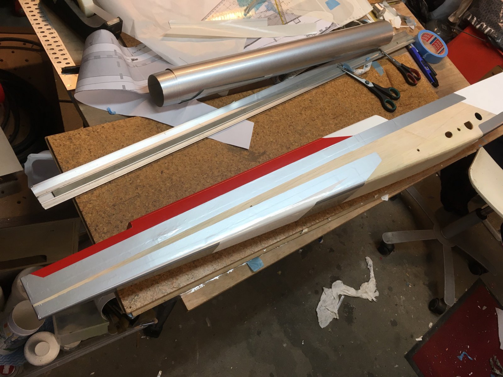

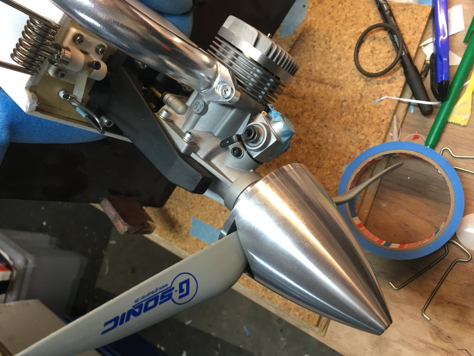

    Het lijkt wel een project zonder end...

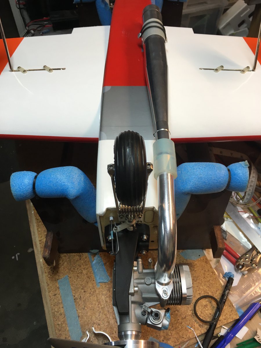

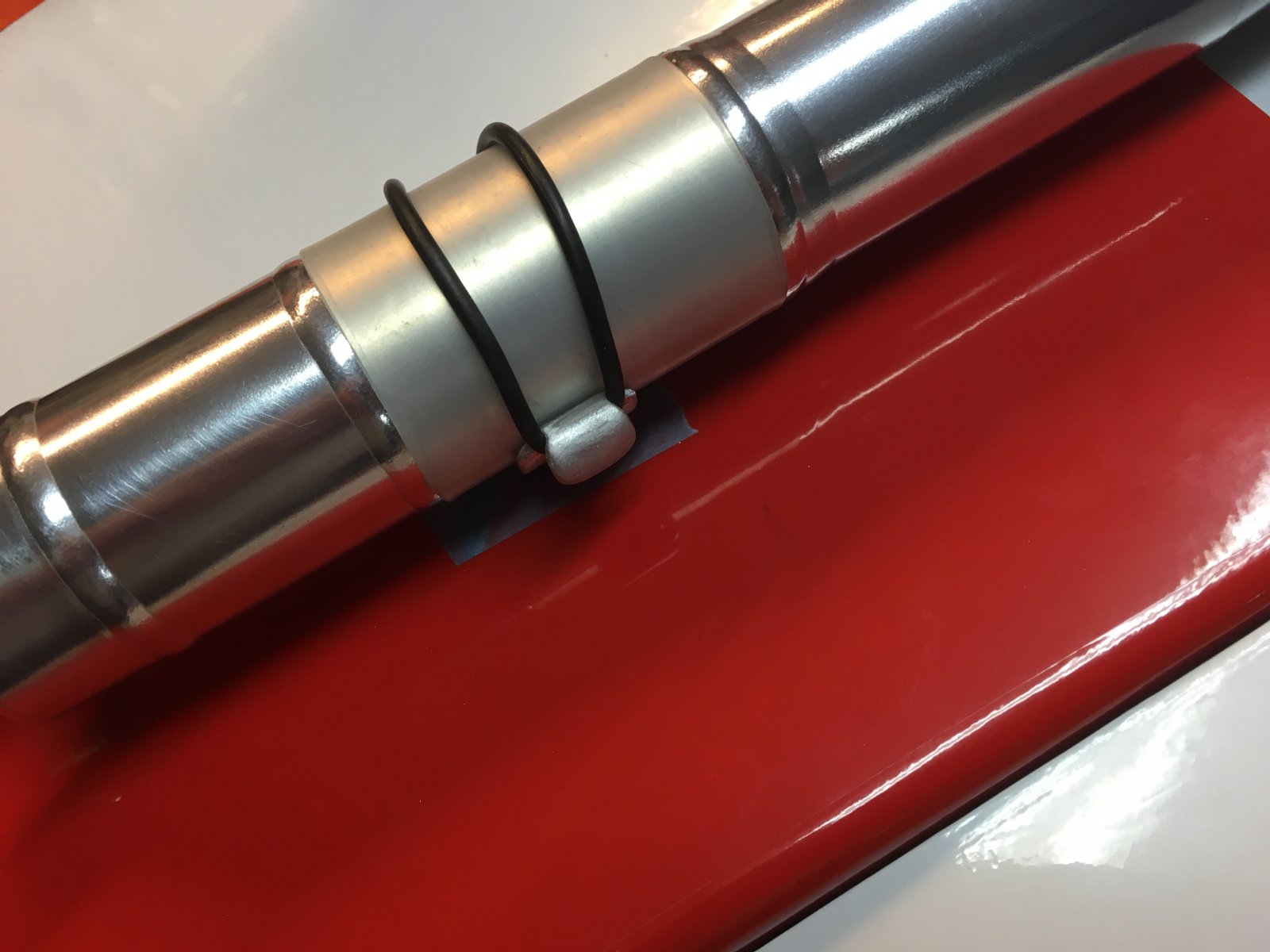

    Ook nu weer wat te verzinnen... Resonantiepijp afhangen.
    De Kaos krijgt een 'Laatste Der Hatorianen'... Type #606 voor .61
    tweetakt. Bij gebrek aan 650 of een 700...
    Enige wat er nog te krijgen was in Japan, was deze...
    En anders kan je je nog wenden tot Weston UK... zij maken een tuned pipe op maat! Inclusief bocht! Maarja... Hatori hè?

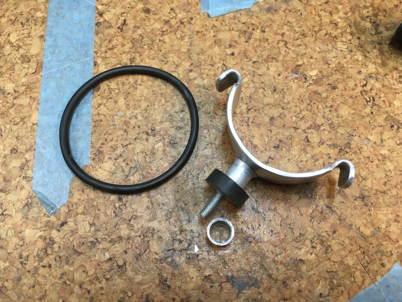

    Eerste stap... houdertje om de pijp versieren. De pijp zelf bescherm ik met een krimpkous
    tegen doorkrassen... Gezet langs een stuk rondstaf staal, een stuk alu strip van 20 mm breedte uit de scratchbak...
    De lipjes heetgestookt omgezet met een draadtang... met een propaanbrander , tegen scheuren.
    Gekoeld in water, maakt het alu wat harder. Daarna slijpen en vijlen, modelleren...
    Daarna een beetje opfrissen met een lamellen schuurtolleje... zorgen dat er geen scherpe randjes aan zitten
    die de O-ring kunnen doorsnijden... mooi geflowed... Pardoes weer 3 uurtjes verder...
    Nu ontstaat dit gewoon uit mijn handen... de 'black-box' en alles wat daar gist.
    Maar is feitelijk een zelfbouw van een Dave Brown ".60 HUSH CLAMP VIBRATION MOUNT"
    Poi! Die komt met een rubber dempertje... en niet met dwarse bladveren en Panhardstangen...
    En nog even vanuit een andere hoek... De pees/O-ring is een restant van een oud oliefiltertje...
    Altijd handig om dat bij een beurtje te bewaren. Deze zijn nog eens hittebestendig ook...
    Nu ben ik er nog niet... moet nog de afhanging aan de romp improviseren. Zie ook hierboven geschreven...
    Iets van een bladveer-principe. Kan uit epoxyplaat... een autoclaaf gebakken soort waar ik ooit wat
    plaatjes van heb ingeslagen... en die op een voorspanning zetten, in de lengte van de pijp en romp...
    2x tulletjes en busjes, met servoparkers in romp gehecht...
    of uit aluminium... met een verzet er in gebogen... in lengte of in breedte geplaatst... Beetje het idee van een staartwielbeugeltje... Ook weer met tulletjes en 2x servoparkertje... zodat het iets trilling afvangt...
    Zat er aan te denken de zaak aaneen te klinken met een klinknageltje?
    Uiteraard moet dat 'iets' verzonken in het houdertje... dus die moet ik nog embossen...
    anders komt er een put in de heilige piep!
    Hoe zit het bij de Calmato reflexentrainer? Gewoon lomp-uit eenvoudig...

    Kaos van onderen. Ook lekker druk van patroon... Een vlugge CG check op de vingertoppen...
    en het lijkt behoorlijk in de buurt te zitten... Altijd spannend... Met folie komt er immers massa bij...
    Zeker met dubbellaagse stripings...
    Nog een mooie G-Sonic van Graupner 11 x 10 (en natuurlijk testen of dat wèrkelijk iets wordt...)
    en een mooie Dave Brown spinner... Maar een wit plastic kan ook...
    Wordt ook al niet meer gemaakt? Vast! De GP motorsteun is ook over en uit...
    met het zakelijk instinkt van Horizon Hobby... dat alles sloopt aan oude merken...
    Nu lijkt het dat Topmodel.fr de steunen laat maken onder de naam 'Ecotop'... hoi!
    Toevallig gevonden... Mocht ik de Picco willen inzetten, corresponderen de boorgaten niet...
    Beter een nieuwe... compromitteer je de sterkte niet... met allerlei doorboringen... door
    bok-torren... (motor mount bug). Om nou een nieuwe 61SF ABC in te zetten?
    Kan het niet over mijn hart halen... Verdomd jammer dat die kwaliteit niet meer gemaakt wordt...

    Gisteravond nog even verder met het steuntje... gekozen voor meest eenvoudige...
    Aan de beugel een klink-hulsje met draad... bouwmarktspul. In theorie een M3 er in en dan aandraaien tot
    het klemt. Maar ik moest em met kunst en vliegwerk als een popnagel zien te gebruiken...
    Het klemt... zien hoelang het houdt. Ik kan hem solderen/zekeren met een dotje met aluminium soldeer... iets van zinklegering. 't vreet het alu weg tijdens de actie...
    Is linke soep want je zit net onder de smelttemperatuur van het aluminium... de zaak kan net zo goed instorten.
    Dus ik denkt dat ik nog een hulsje er om heen draai, en dat met UHU-Endfest in de oven afbak.
    Huls zit dan klem tussen houder en trillingsdemper. En kan de 'pop' geen kant meer uit...
    Pijp staat aan het uiteinde iets naar binnen. In de romp een verterskingsplaatje uit vliegtuigtriplex...
    anders ropt het pardoes door het balsa...en kan de trillingsdemper met een ringetje en een moertje gezekerd worden.
    Testopstelling... even voor het idee... ik heb nog een dunnere demper liggen... kan nog iets meer naar de romp...
    Klappen moet je niet maken... dan is de pijp aan gort...
    Tot zover...

    Even een kiekje van de KAOS op de tuintafel... Thans is er een hoosbui... smalle band
    dus hoop erna nog even te fladderen op de OLC... met mijn goede oude reflexentrainer...
    Toch weer heel anders dan in de schets... Maar met de zichtbaarheid zal wel snor zitten...
    Geen van de stuurorganen is nog verlijmd... moet allemaal nog met epoxy...
    Kabine nog steeds niet op kleur...
    Gr Bas

    Mooie vliegmiddag met flinke draaiende winden... maar gaf natuurlijk de leukste landingen...
    Het steuntje... niet zo snel in de bouwmarkt of besteld... dus sneller gemaakt?
    Wel mooi licht.... niet geheel haaks... beetje jubel... maar dat komt er onder wel goed uit...
    Busje niet verlijmd... vastgeklemd blijft het mooi zitten... gerammel zal bewijzen of het wel heel blijft...
    Apetraag... stabilo en kiel verlijmd gemonteerd. Eigenlijk moeten de trekstangen met moeren daarin volstaan...
    Aangezien geen onderdeel van de kist nog bestelbaar is... dat deel toch nieuw gebouwd is...
    1-2-3-epoxy!
    Eerst met gas gestookt soldeerboutje folie weg gesneden... de tip van die Aldi bout is toch waardeloos...
    Valt niets aan te verpesten...
    Maskertjes van tape al weg genomen... zodat je vrij strakke plaknaden krijgt...
    Je blijft het wel zien... maar is toch straks ook wel een werkpaard voor leut...
    Hangaar-rash zal er ook nog wel wat bijkomen.. toemaar zo...
