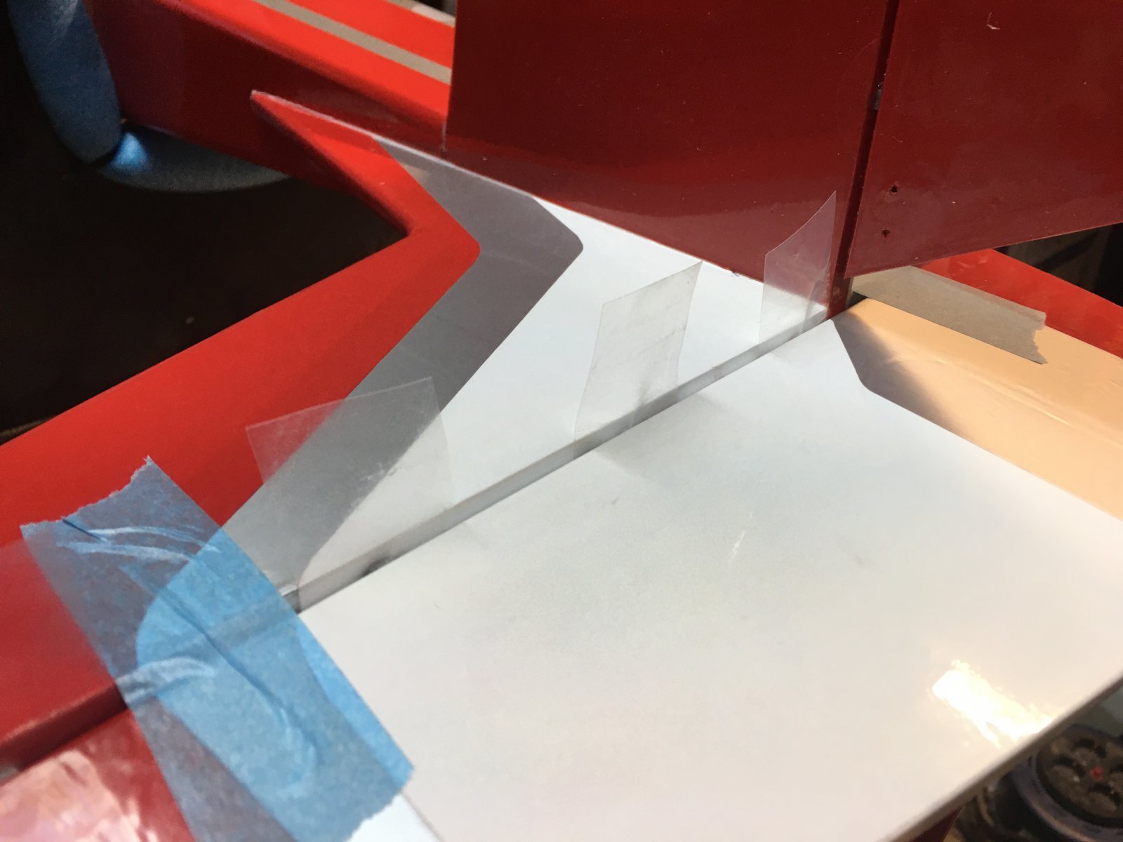

Maskers en nog eens maskers in coroniale tijden... nu maskers om stiftscharnieren te verlijmen.
Wat is de grap... klein ponsgaatje in een stukje bouwplastic, dat rekbaar is...
De scharnierstift erdoor... dat sluit nauw af als een pakking, dan smeren met PFTE olie.... (oud Robbe spuitje, hervuld met Superlube PFTE-olie)
Tevoren alle fittingen uitgebreid getest op juiste passing, zodat je in 1 ruk zonder haperingen kunt doorwerken.
En dan de 30 minuten Zapp Z-Poxy met iets glasparels aanlengen. Alle gaatjes impregneren met een saté prikker....
En alleen die trits aanpakken, die je ook in een gang kunt monteren en richten.
Je 1/2 uurtje is immer pardoes vervlogen.
30 minuten pot-life en de tijd is om. Dus 20 minuten om alles te doen en 10 minuten om nog eens te vergewissen... of je je werk goed gedaan hebt...
Stiftscharinieren en maskers... wat doet het masker? Vet tegenhouden aan 1 kant,
aan de andere kant de morsigge epoxy... die je weg poetst in nog vloeibare toestand...
En het zorgt er voor dat je gevette scharnier niet mengt met epoxy en andersom... en tevens een folie spacing geeft
met de uitgeharde epoxy, net voldoende... zodat je scharnier soepel blijft klappen de lijm niet raakt... en dat werkt...
En aan de slag...
20 minuten voor verwerken... alles schoon te poetsen aan overdaad epoxy...
10 minuten bedenktijd voor alles goed te mikken... check, check en nog eens check...
Knorrenklusje...
Na 30 minuten is het gefixeerd.. rek je aan weerszijden de foliemaskers uiteen..
komt zo keurig los over de pen... bij het verlijmen van het stuurorgaan wordt het lastiger
die zitten meer verzonken... dus het is een 1/2 walhalla van werken?... :D
Ga het echter weer zo oplossen... door het rekken komt de bouwfolie toch ook rustig weer los....
En goed smeren...

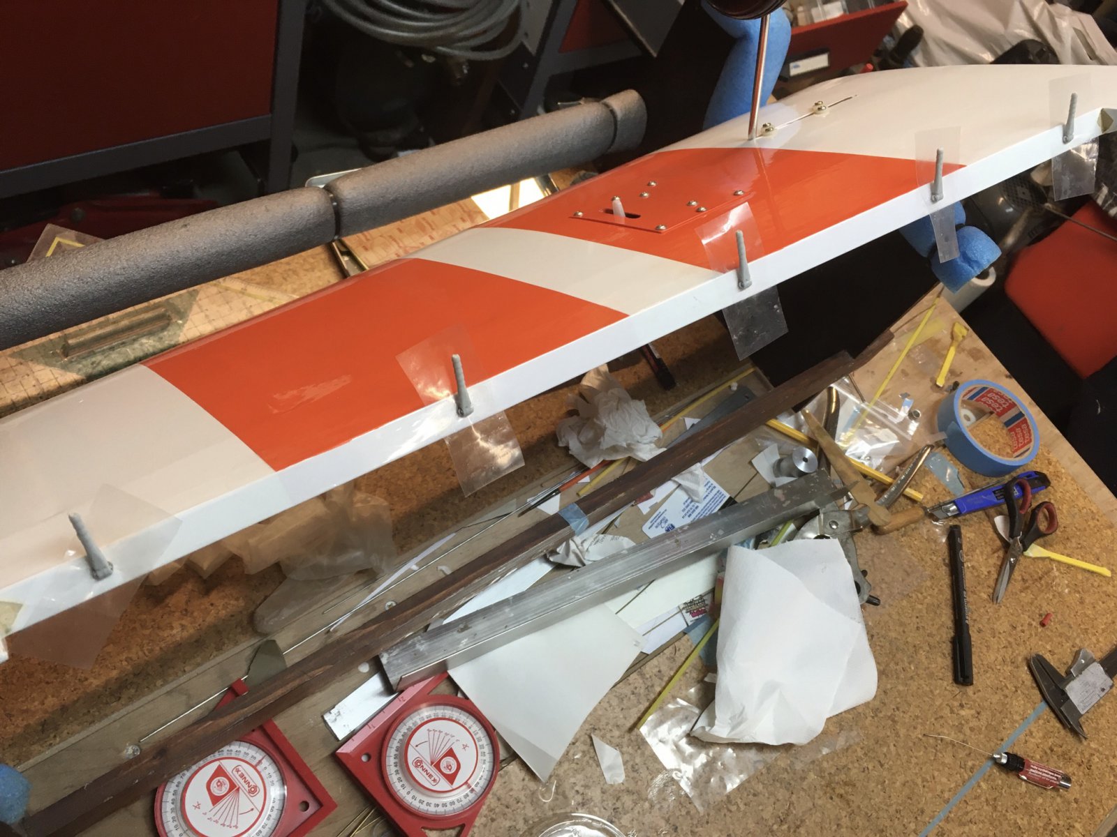

Inmiddels nu de laatste vleugel op de scharnieren aan het verlijmen...
Gaat nog steeds prima met de maskertjes en pfte gesmeerde scharnierpunten.
Maximale uitslag ailleron is 16 mm en die wordt gehaald in de reeds verlijmde...
dus ook dat pakt mooi uit.
Lijm in het pengat... verdelen dotje lijm op de pen en al draaiend en pulsend de lijm verdelen en aanzetten. Met de schuifmaat op 3 mm de zaak richten.
Helemaal zuiver krijg je het nooit, maar het scharnier heeft iets flex. Binnen die tolerantie vergevingsgezind.
Alles nog een goed langs lopen en dan de kunst van het ‘afblijf-fikken’

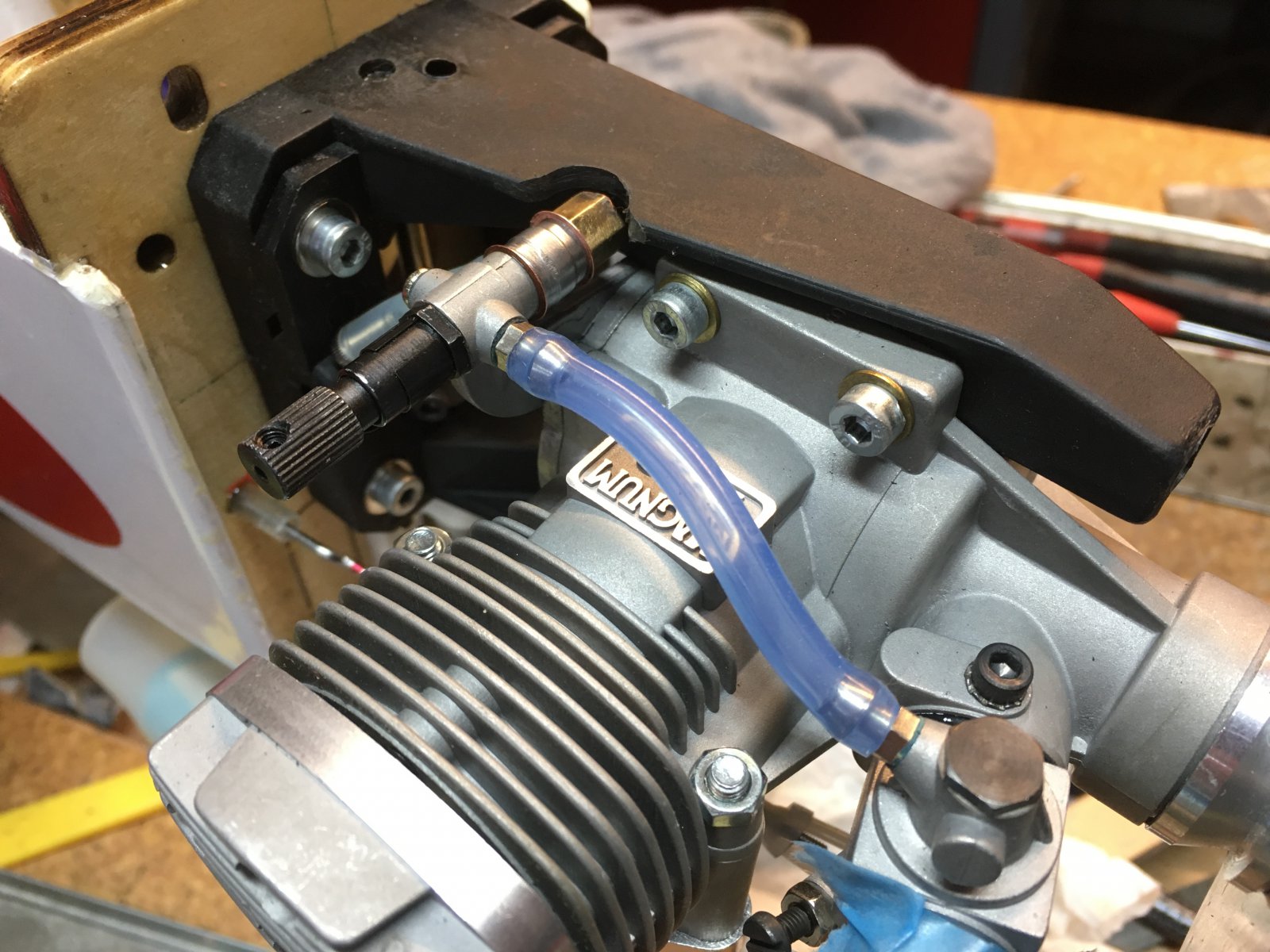

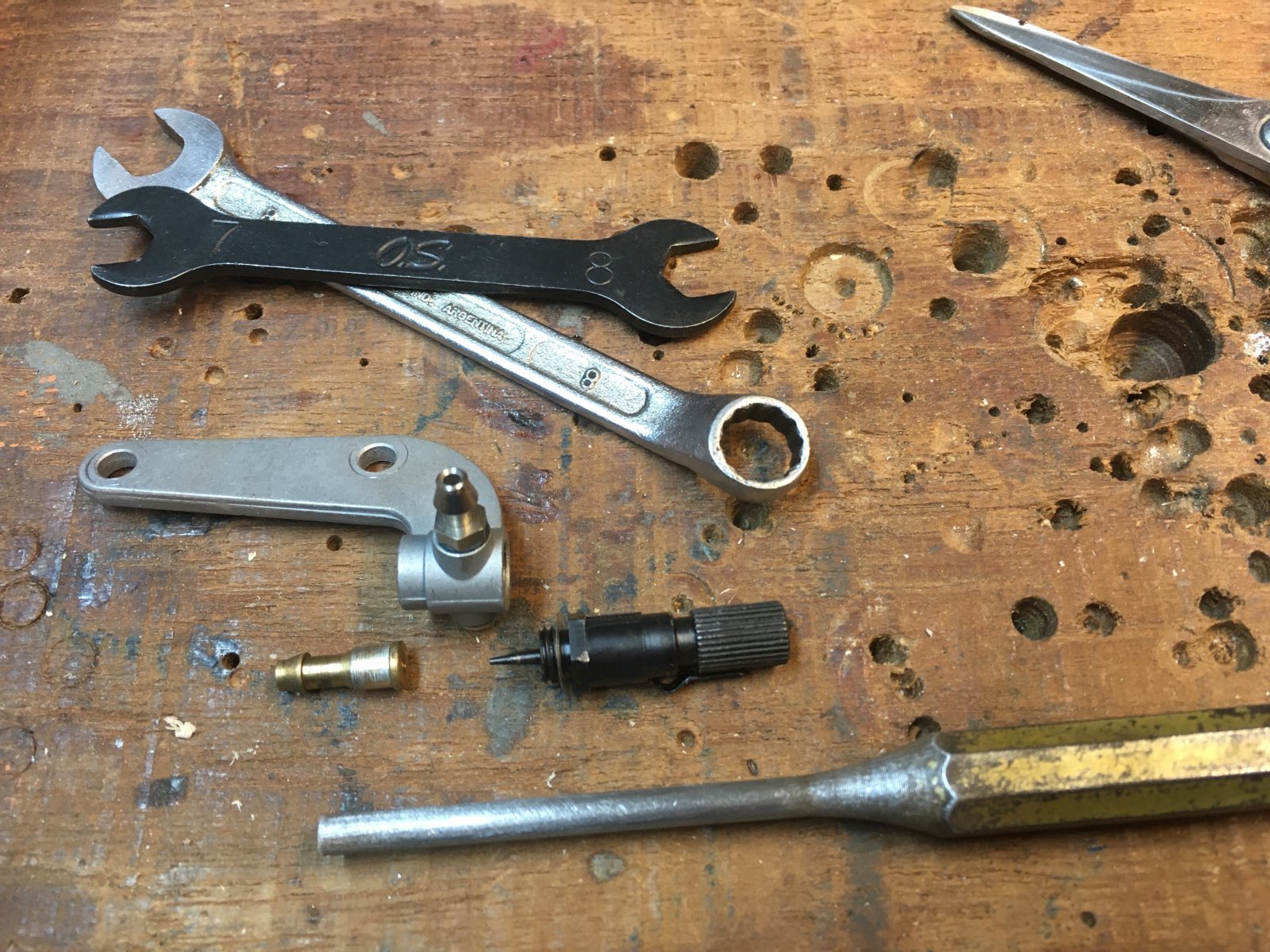

Verder zit de hoofdsproeier nog niet goed... brandstoftoevoer komt niet mooi uit...
Dus die van een AX oude stijl (ook voor OS 65 LA) met metalen uit alu gezet beugeltje. Past het allemaal weer beter.
Zo een ASP beugeltje... kan je echt geen kant mee op.
Ik wil de hoofdsproeier langszij de cilinderkop hebben, en hoeft eer geen prikker omhoog door de kap heen...
Maar dat langszij maakt dat de toevoer in de knel komt... zeer onhandig...

Ja... dat demperhoudertje... dat is dus een simple oplossing... en kijken hoe het houdt...
Ietsje scheef... maar dat bomt voor nu even niet...
En in de herhaling... zo steekt het aan de romp...

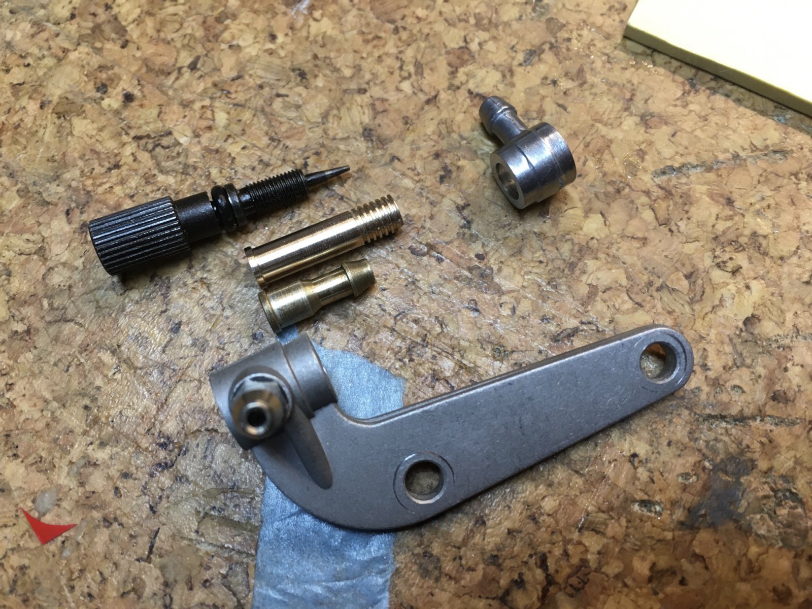

Dit de uit elkaar genomen hoofdsproeier van Magnum... ASP...
Komt niet mooi uit met de tank toevoer... en moet iets anders verzinnen.
Heb nog wel wat onderdeeltjes van een 60 FP, een Remote Needle Valve
in een OS-zakje... weet niet of ik het ga gebruiken... Zien of ik iets ga draaien?...
of bestellen... of die van een OS 45 AX neem... die ook voor de OS 65 LA kan worden gebruikt... ach... Bas! Verzin wat slims! Zucht...

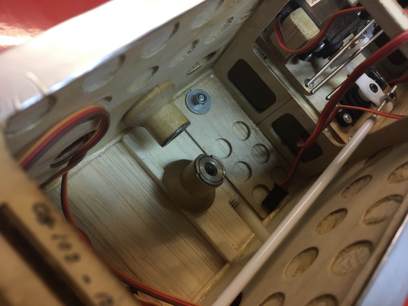

Gister effe de kist op de CG... en aan de waag... ik hoop dat ik rond de 3700 gram blijf...
CG toch minder lekker dan gehoopt... betonfolie... beton balsa?
Betonijzer als stuurstangen? Of die betonreparateur hier in het bouwhok... Haha...

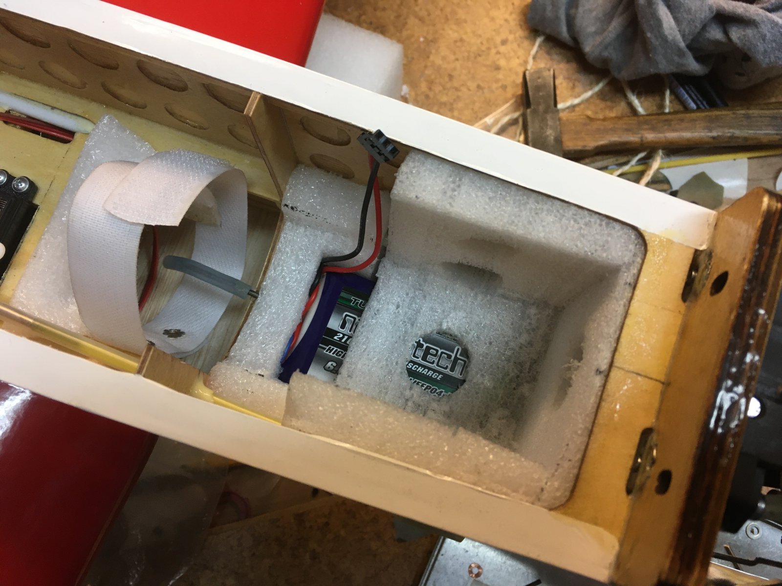

De accu moet onder de tank... daar is wat ruimte... om die reden maar een LifePo4 ontvangeraccu besteld.
Die zijn safe bij laden... vragen minder laad onderhoud...
En dan wellicht met verlengkabel laden en balanceren?
Of per keer de tank liften en accu er uit pellen... is toegankelijk... maar was niet de bedoeling...

Voortgang... nieuwe sproeier maken op draaibank.
Voor een aangepaste toevoer, omdat de normale niet uitkwam met de motorsteun
in de positie dat ik de sproeierhouder wilde hebben...
Verstelbare nippel uit een OS 60 FP sproeierset... nog los in doosje liggen...
De onderdeeltjes... in de sproeier een boorgat voor de brandstofstroom (niet zichtbaar hier)...
Om de zaak brandstofdicht te krijgen en geen goede dichtingsringetjes had,
deze zelf gemaakt via een centerpunt-houtboor uit plaatmateriaal.
Door weerszijden in de koperplaat te boren, werkt zich een keurig ringetje los.
De vorm van de boor zorgt daar voor...
Koper kort roodheet stoken, wordt het zacht en zet het zich goed als pakking naar vorm.
Houtboor met punt... (zal nog wel even een duidelijker plaatje schieten...)
Alles in elkaar geschroefd... en naar tevredenheid gelukt... weer iets fix!
De afsluit/klemmoer gemaakt uit een messing M5 afstandsbout... (uit de grabbelbak)
en gedicht met koperplaat, gesoldeerd met S-39 en wat extra radiosoldeer,
schoongeknipt en nagepoetst...
Gemonteerd, steun iets uitgedremeld... paste alsnog niet...
Gasdicht op beetje perslucht en aan de brandstofpomp van de buffertank doorgespoeld...
Keurig droog.
Druk komt er niet echt op... vooral valse lucht moet voorkomen worden!
En afwachten hoe de zaak zich houdt bij alle vibraties van de motor... benieuwd!

Minder prettige oplossing, maar pas op het laatst door te zetten... accu onder de tank...
Daarvoor een LifePo4 accu... iets minder kritisch in in laadtoestand...
Rest stukken polyethyleen schuim uit verpakking... laat zich goed op maat snijden.Verouderd amper
sponst niet als zacht schuim wel doet. Dus brandstof bestendiger...
Tank hecht met klittenband aan een haak die aan het spant gestoken is.
Is zo ook vlot uit te bouwen voor onderhoud als dat moet.
Maar om dat voor het acculaden keer op keer te moeten? Gehannes met de slangen?
Anders toch maar lood aan de steun. CG is CG... dan maar overgewicht!

Wat de Sultan niet heeft is een moderne ARF-bouw met stalen vleugelpen...
Zo zie je maar... die ontwerpers uit het verleden met hun snelle RC-1 waren bepaald niet gek!
Wisten logica in te bouwen...
Vleugelbuizen en lock-moeren nemen ruimte in beslag op een plek waar RC hoort te zitten...
daar kan je nu geen RC opbergen... wat modern, daarmee praktisch lijkt, is dat feitelijk niet...
en geeft minder flex in het wegbergen van de elektronica! Bijzonder!
