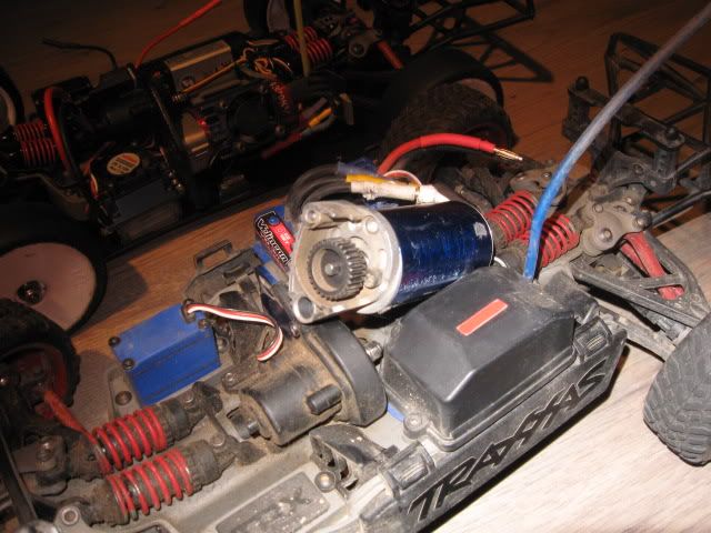

Heb net nog even naar de mogelijkheid van het zakken van de motor gekeken.
Het is inderdaad mogelijk met wat aanpassingen aan de motor mount. Ook moet je ervoor zorgen dat de set schroef van de pinion niet uitsteekt.
Maar het is geen 5mm wat ie zakt. Heb het met een schuifmaat opgemeten en het komt op ongeveer 2,5mm neer. Misschien toch de moeite waard voor een beetje hobby en een gratis mod:
Heb net de motor iets omlaag gezet. Het gaat wel, maar het is erg krap.
Eerst even op de mount afgetekend waar hij iets uitgeslepen moet worden, daarna de dremel gepakt en het overtollige alu weggehaald:
Het schroefje van de pinion moest ook iets ingekort worden, anders kwam deze tegen de montage schroeven van de motor aan:
Uiteindelijk toch netjes iets gezakt. Hier kun je nog zien hoe krap het is:
Binnenkort maar eens testen. Ben benieuwd of het werkelijk een merkbaar effect heeft.
