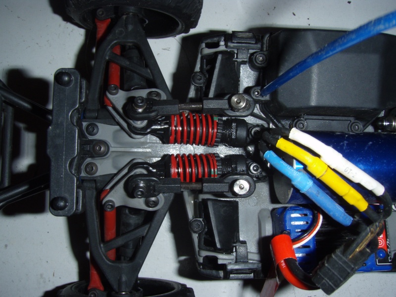

Trouwens, nog een mooie swaybar set die redelijk goed zelf te maken is:

Bij Conrad heb ik het e.e.a. gevonden en kun je nog experimenteren ook.
Ze verkopen assen vanaf 2 mm dik, gemaakt van zilverstaal. Een As van 50 cm kost € 1,99. Ik denk dat 2 mm prima is, misschien al te dik... Dan hebben ze ook stelringen om je assen op vast te zetten. Kosten € 3,99 voor 10 stuks. De rest is eenvoudig aan te komen en zelf te maken. Zal ook eens aan de slag gaan...

2mm is overigens te dik denk ik. Die van de erbe is 1,75mm...

Het draad van de schroefjes door de shocks is 2,4mm, dus zo groot moeten ze zijn.
Verenstaal.... heeft de Gamma niet denk ik. De rest staat er ook wel op. Zo'n traxxas pushrod (rood) staat wel cool maar die hebben de juiste lengte niet. Als je zo'n kogel gewricht neemt en een 2 mm draadeind dan kun je alles op maat maken. Ik stuur je effe een pm.
Ben aant zoeken naar die kogelgewrichten met baleind dat je met een imbus op de verenstalen as kunt vastzetten... net zoals op de revo. Maar kan ze nog niet echt vinden.
De hollow balls op de Rally zijn typenummer 7028. Deze hebben een outer diameter van 4,5mm. Hiervoor moet dan ook de rod end te krijgen zijn.
