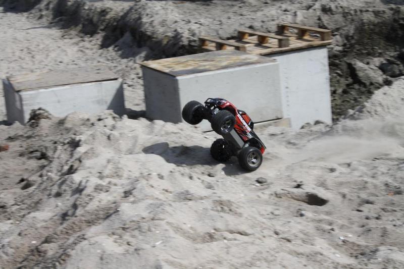

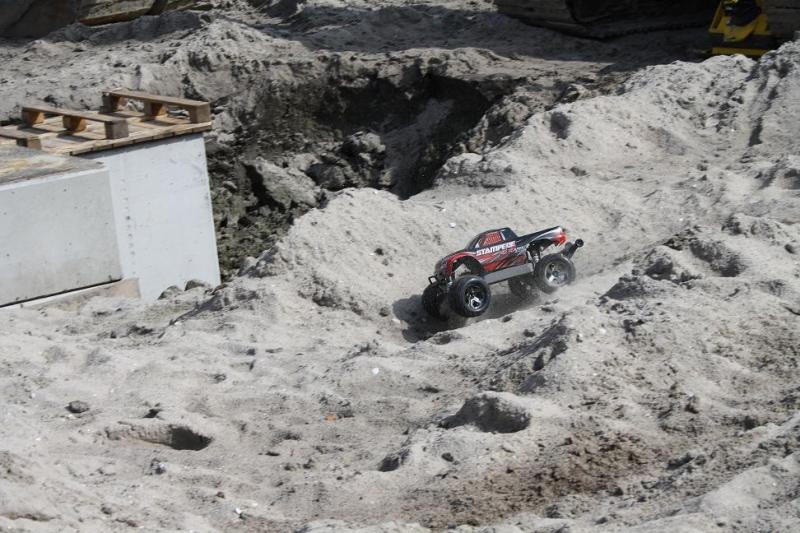

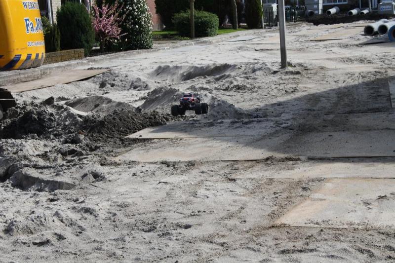

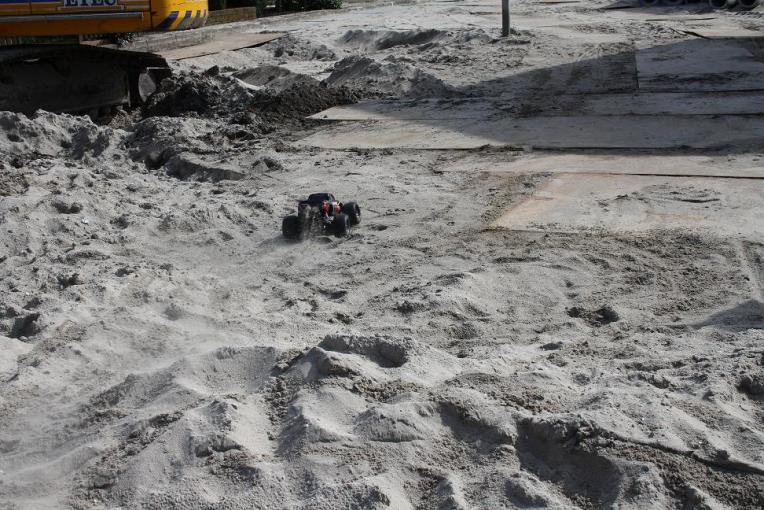

Vandaag eens lekker kunnen rijden in de tijdelijke zandbak achter m'n huis.
Frontaal tegen een lantaarnpaal gereden en is nog steeds heel.
Fantastisch, want me vorige auto brak al een fusee na 5 min. rijden tegen een klein lullig steentje.
Hierbij een paar foto's van vanmiddag
full
full
full
De auto veert alleen wat te ver in naar mijn idee met remmen, raakt ook de bodem met neerkomen na een sprong.
Ga eens proberen een paar veerstops te maken
full
Trekt ook wheelies in het zand
