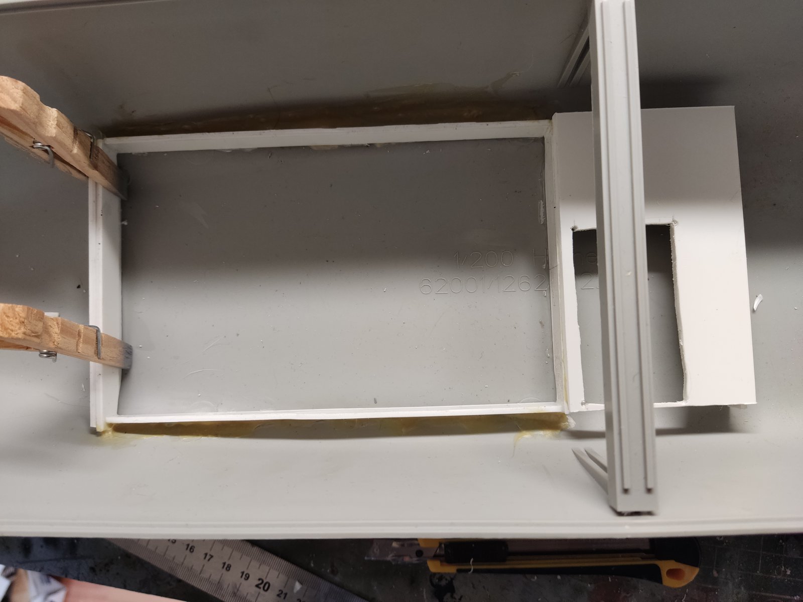

Ja Henk, heb ik over nagedacht, maar de romp is lang(125 cm) en is ruim 14 cm breed, er is zeer veel ruimte. Vandaag komt de loodaccu (6V-7ah weegt 1.12 kg) binnen en kan ik kijken wat de romp in het water doet als alles ingebouwd, maar weet vrijwel zeker dat er nog ballast bij moet.
Groet,
Willie
Accu is gearriveerd en past perfect door de hangardek opening. 6 Volt-7 ah. Weegt iets meer dan 1.1kg.
Nu alleen nog iets maken om de accu te kunnen fixeren in de romp. Had het liefste een 10ah accu er in gelegd, maar deze was te dik en kan niet door de dekopening.
Groet,
Willie

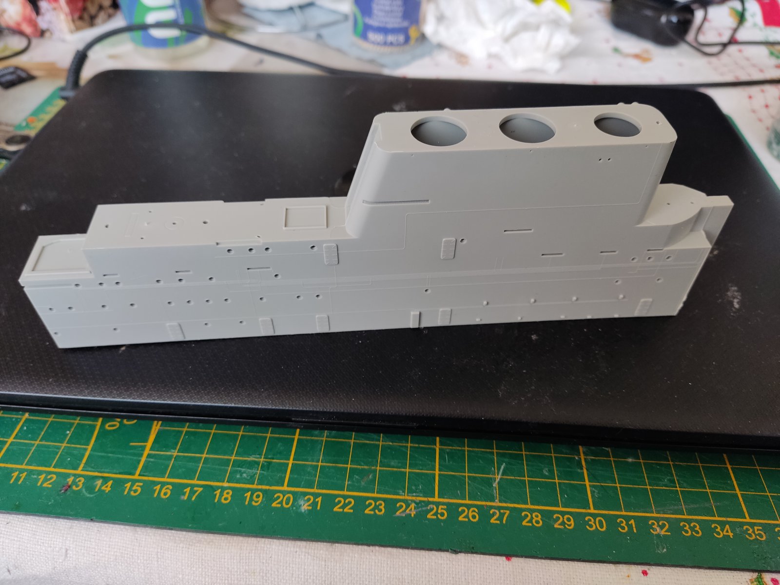

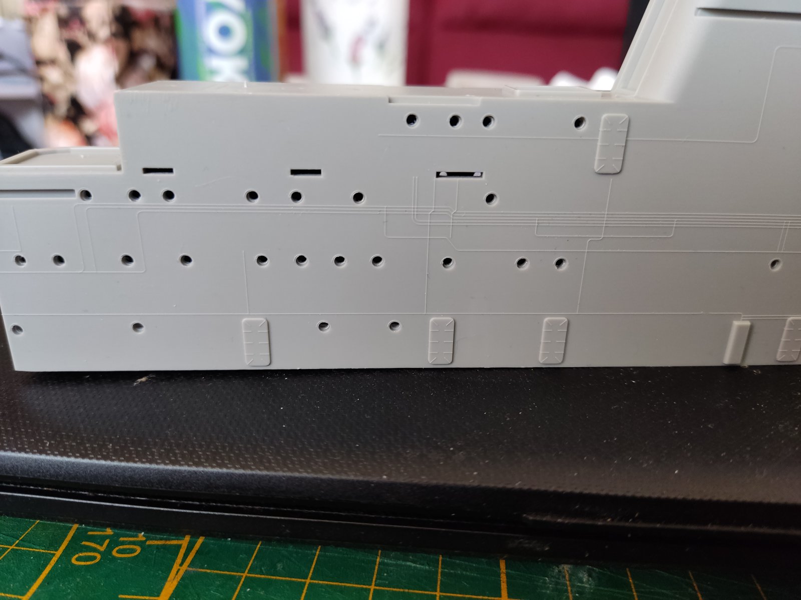

Beetje bezig geweest met het eiland van het schip. Opvallend is dat het hoofddeel van het eiland één geheel is, zie onderstaande foto. Hier is nog geen enkel onderdeel aangebracht. Knap van Trumpeter dat ze dit in één keer kunnen spuiten.
Ik heb wel de patrijspoorten met een handboortje uitgeboord, dit ivm te nog te monteren lampje(s).
Het is een groot onderdeel dat veel wind zal vangen op het water, ook iets om rekening mee te houden.
Ik ga alle andere patrijspoortjes ook uitboren.
In de romp zitten ook patrijspoorten, deze zijn bij een grote werf beurt in 1943 allemaal verwijderd. Dit werd gedaan om bij zware slagzij te voorkomen dat bij eventuele kapotte patrijspoorten, water naar binnen kan komen.

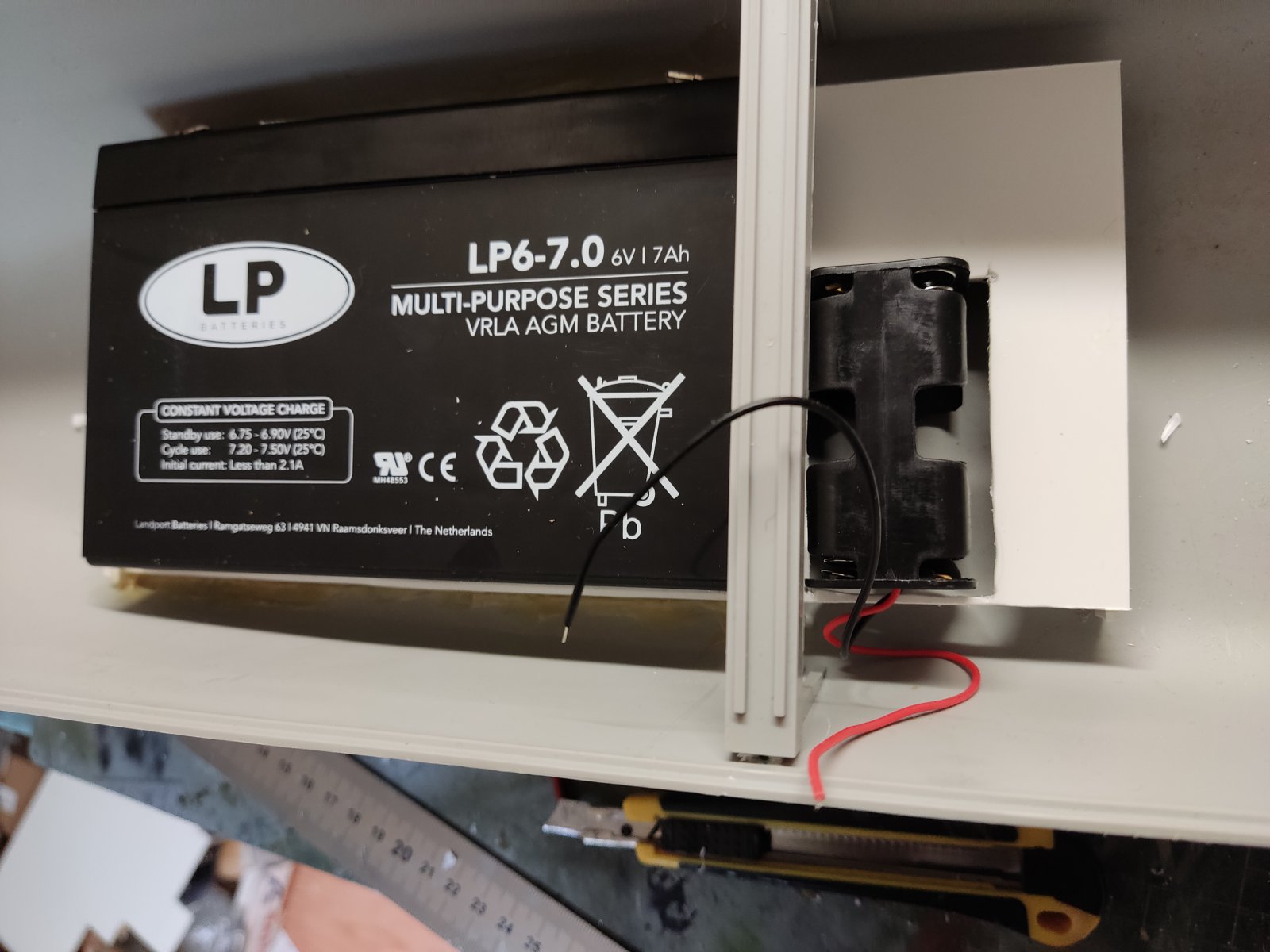

Heb inmiddels een accubak voor de vaaraccu en een houder gemaakt voor de rc-accu. Deze is aangebracht ter hoogte van het eiland.
Op het plateau naast de rc-accu, komt waarschijnlijk de ESC voor de motoren. Moet even kijken of er genoeg hoogte is. Als rc-accu gebruik ik een batterijhouder voor 4 oplaadbare penlites. Voor de verlichting gebruik ik ook penlites, maar dan in andere houders, 2 x 2 stuks.

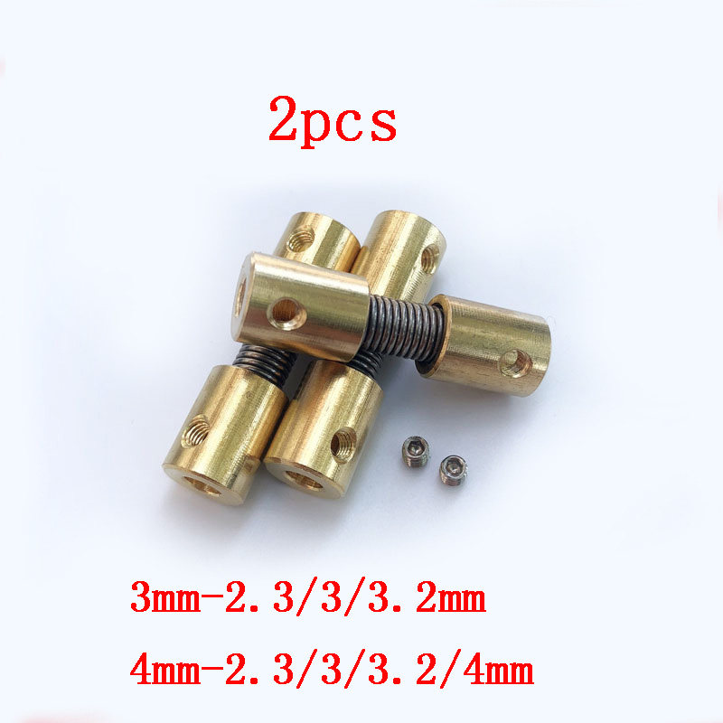

Heb ik ook aan zitten denken Klaas, maar mijn schroefassen zijn Ø3 mm. Wordt moeilijk om daar het rubber overheen te krijgen. Motoras is Ø 2.3 mm, Dus dat zou kunnen. Maar sowieso, ik heb de koppelingen al besteld, het zijn 2 bussen van Ø2.3 en rond Ø3, die samen worden gehouden door een sterke veer.
Groet,
Willie

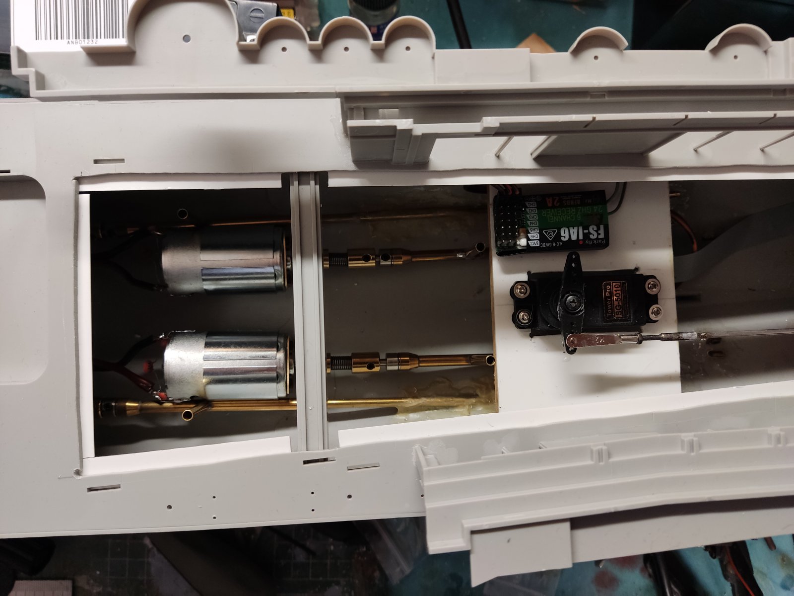

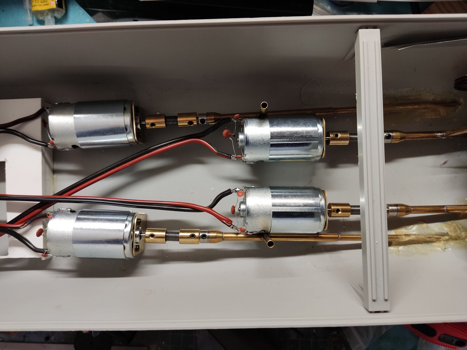

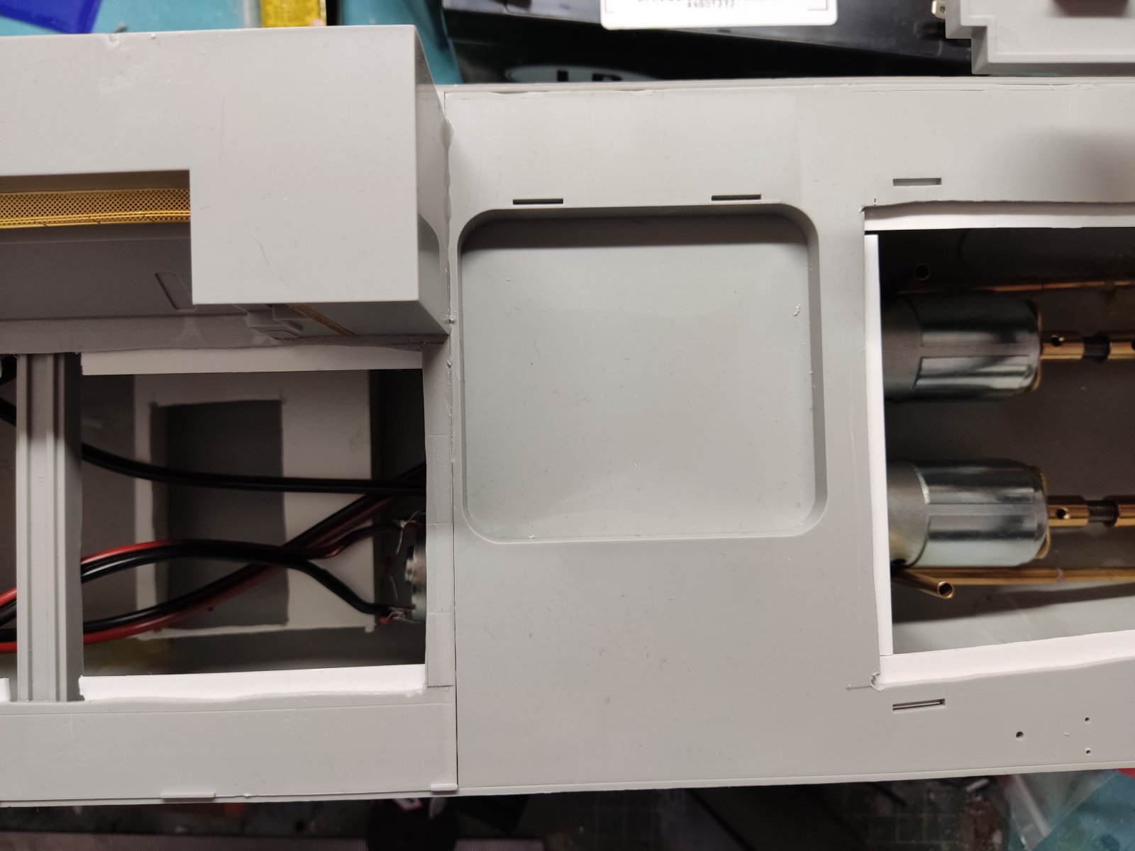

Koppelingen zijn gearriveerd, motoren zijn ingebouwd. Zoals je bij de binnenste motoren ziet, moesten die niet groter van diameter zijn. Weet ook niet wat voor type motoren het zijn, en wat de voltage is. Staat nergens aangegeven. Ik ga er van uit dat het type 380 of 400 motoren zijn en 6V. Bij de aandrijving set was überhaupt geen documentatie aanwezig.
Met het dek er nog los op, ziet het er zo uit.
Motoren zijn ontstoord. Heb me altijd afgevraagd of dit nodig is bij 2.4GHZ.
