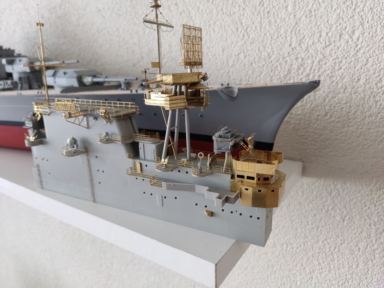

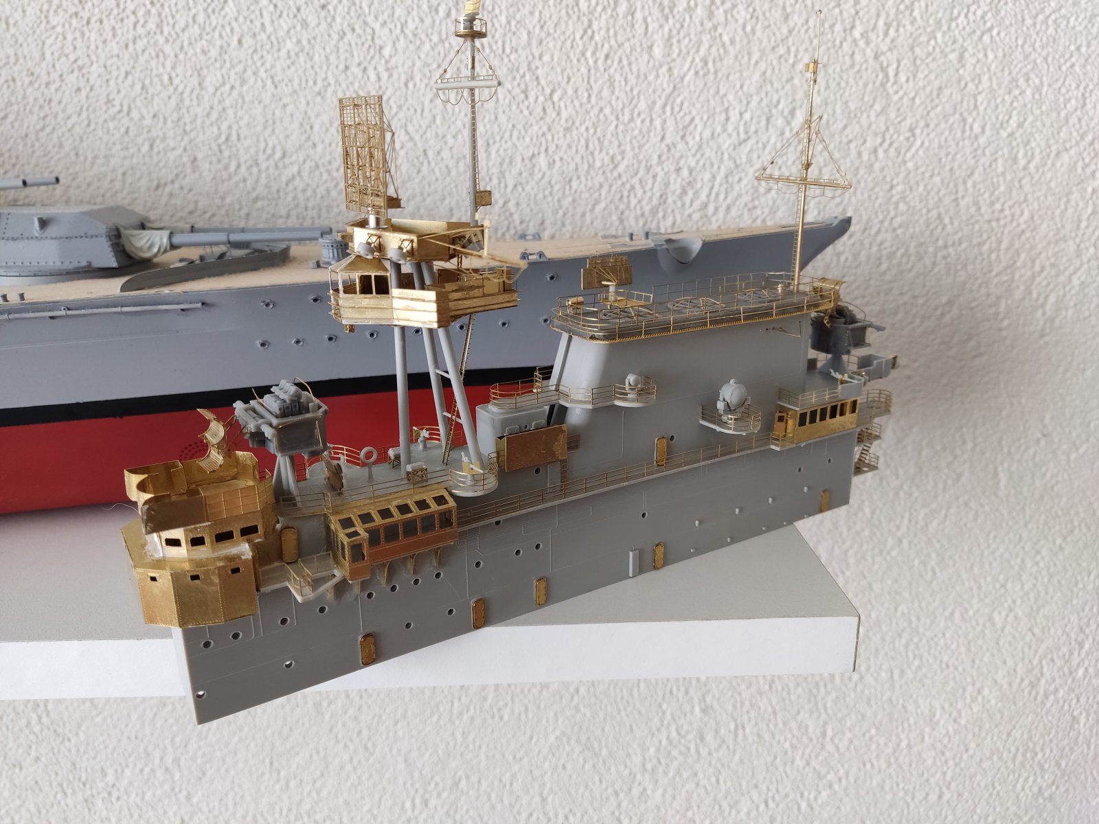

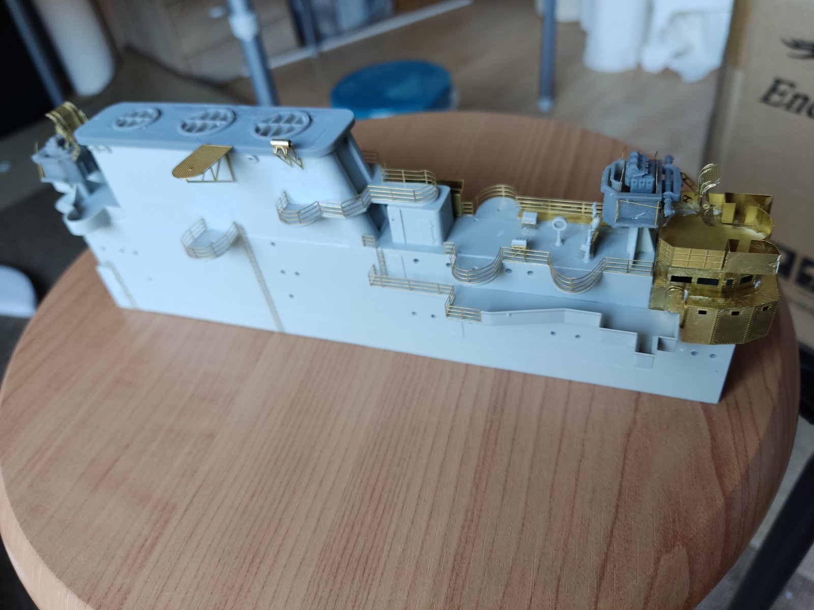

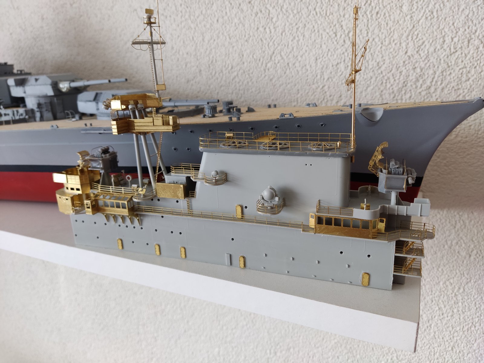

Bezig met het "eiland", alle patrijspoorten uitgeboord met een handboor. Alle ets-delen zijn van MK1.
Groet,
Willie
Pattex secondelijm. gekocht bij de A....n. Ik doe wat lijm op de binnenkant van een deksel en dip een knopspeld of tandenstoker er in en breng daarmee de lijm aan op het onderdeel.
Groet,
Willie

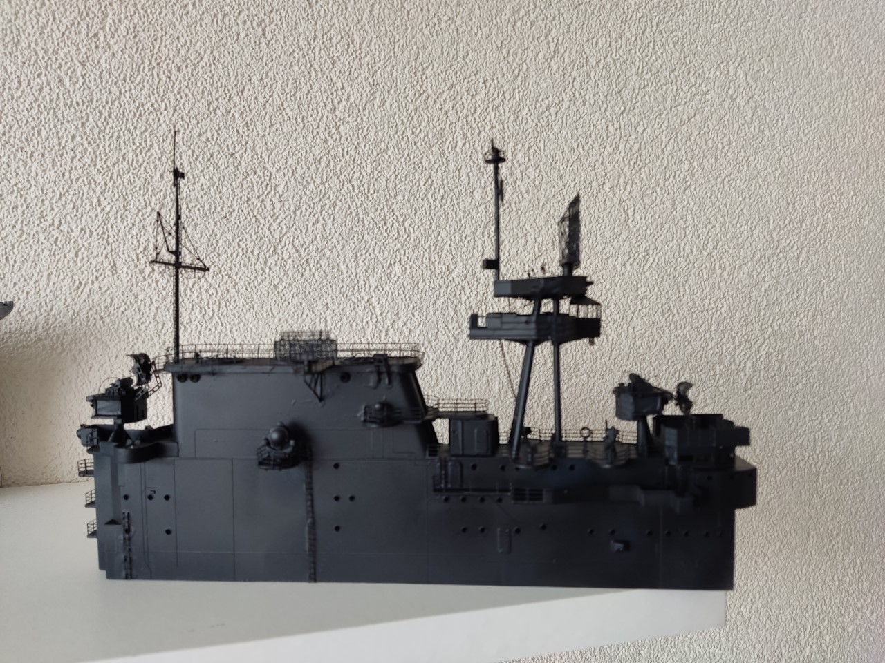

Eiland in de zwarte primer gezet.
Groet,
Willie

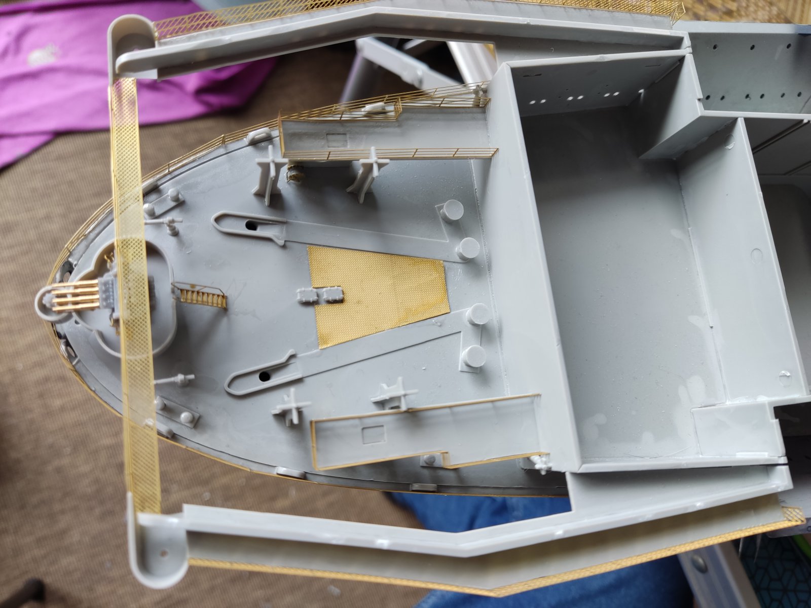

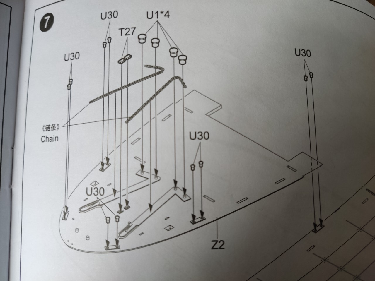

Even een update. De boeg is op het in kleur spuiten na, gereed. Er is wel iets waar ik vraagtekens bij zet, en dat zijn de ankerkettingen. Ik zie geen ankerlier, enkel 4 kaapstanders, ook geen chainlockers te zien. Hoe worden de kettingen binnen gehaald en opgeborgen?

Willie, Bijgaand een video waarop een marineschip (zo te zien een vliegdekschip) haar BB anker verliest. Daarop is te zien dat de ketting 180° rond een verticale winch met kettingschijf loopt en dan onderdeks verdwijnt in een kettingbak. Op zijn Engels is dat een chainlocker. Kijk maar of je er iets aan hebt. Waarschijnlijk is de oorzaak dat het spindel uit de remschijf is gedraaid. Gr. Klaas.
Bedankt Klaas voor de informatie. Ik weet dat de ketting meestal in de buurt van de ankerlier onder het dek verdwijnt. Vind het alleen een fout van Trumpeter dat zijzelf hier niet aan gedacht hebben.

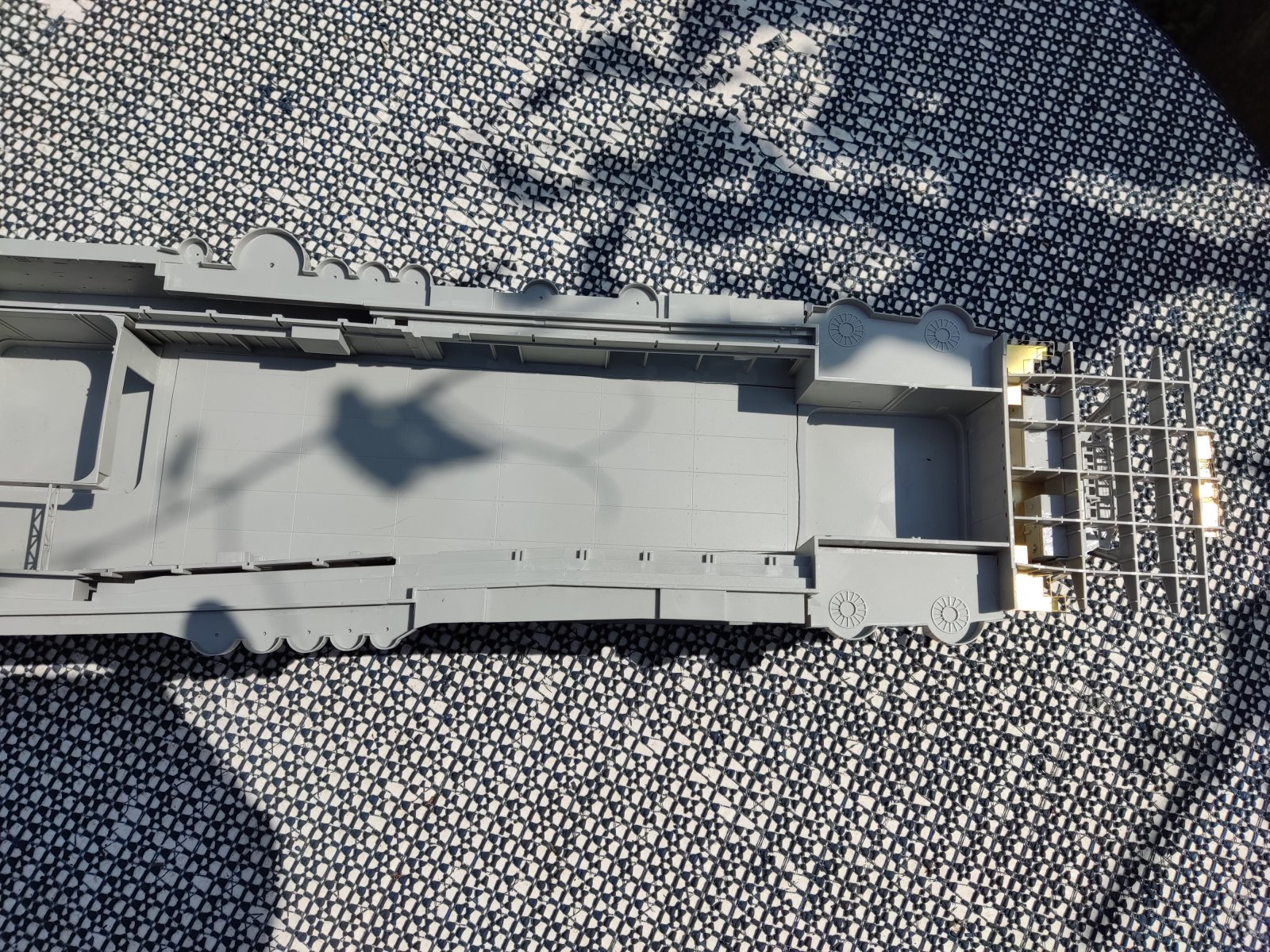

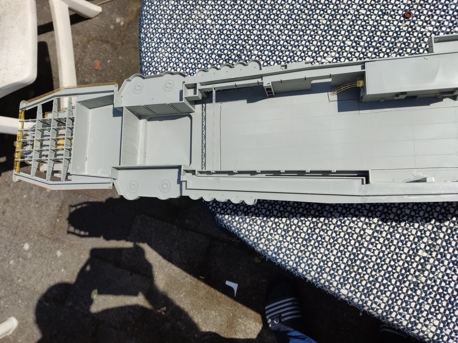

Hangardek is klaar, enkel nog PE onderdelen aanbrengen. Op de eerste foto is een vakwerk constructie te zie om het vliegdek te ondersteunen. Er moeten meerdere van deze gemonteerd worden, echter als ik die monteer, kan ik niet meer bij de RC-apparatuur en vaar accu komen. Dus laat ik het zo.

Willie, Is dat geraamte niet aan de onderkant van het vliegdek te lijmen? Of komt de besturing dan klem? Gr. Klaas.
Klaas, die vakwerkconstructies zijn zo iel, Dat gaat gegarandeerd breken en kapot na verloop van tijd. Bovendien zijn ze constructief niet nodig en als het vliegdek er op ligt zijn ze niet zichtbaar, of je moet echt door de openingen van de zijwanden kijken.
