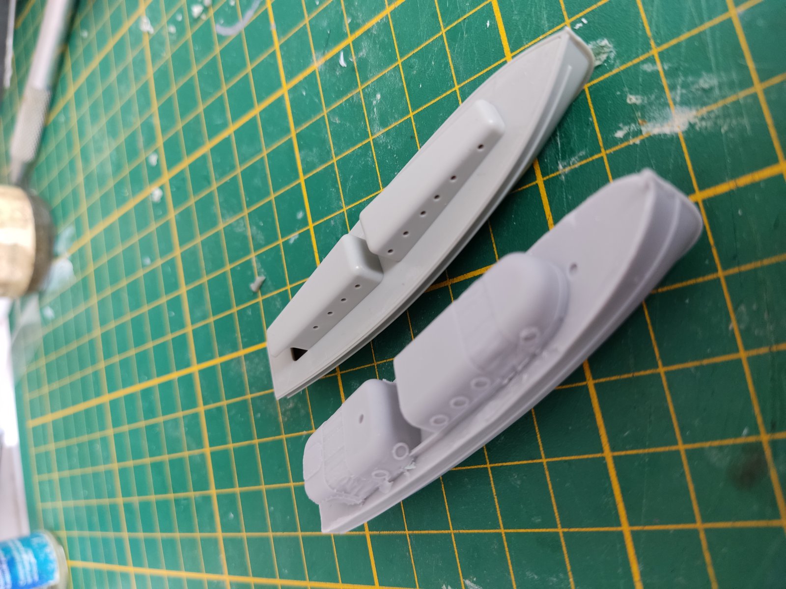

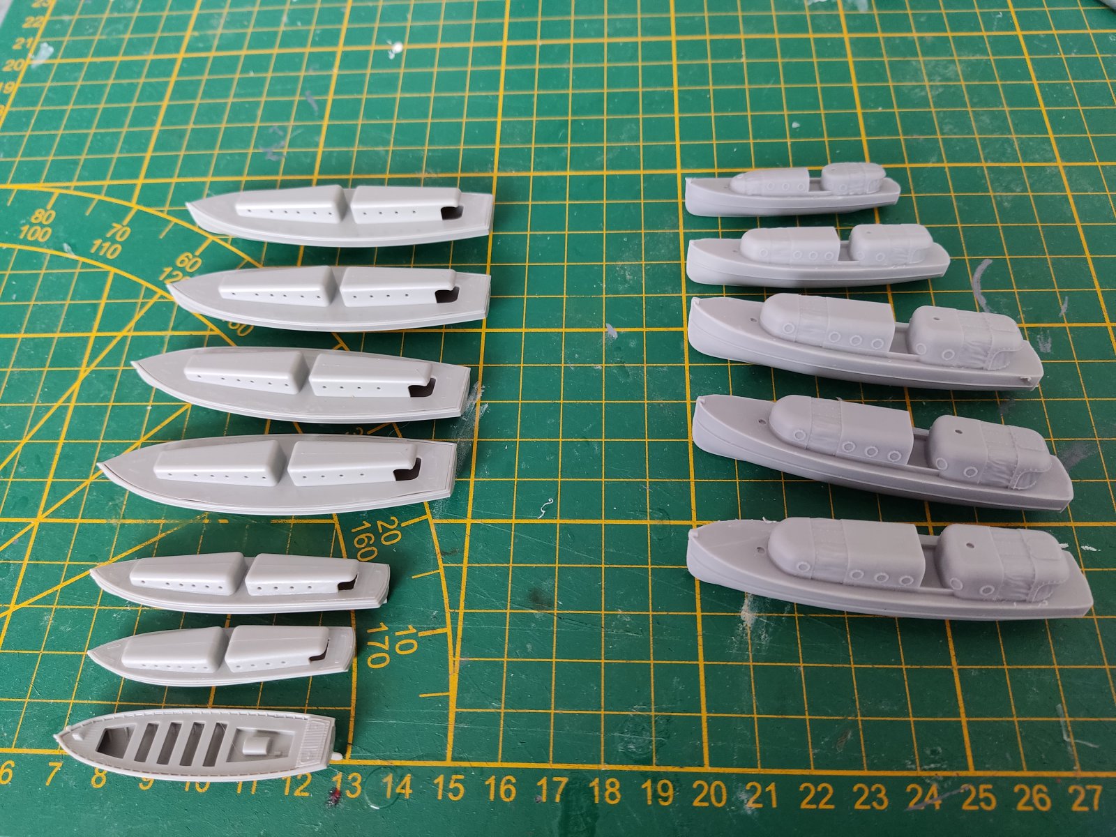

Even iets over de bijgeleverde motorboten en sloep, zoals Trumpeter dit ziet. Het was mij bij de 1/200 Bismarck al opgevallen dat de motor boten er wel erg karig uitzagen. Nu, bij de Enterprise is van hetzelfde menu. Ook bij de laatste 1/200 schip van Trumpeter(de Scharnhorst), zijn ook de motor boten van hetzelfde karige type. Ik heb foto's genomen van de boten van Trumpeter en die van mijn update kit van MK1 Design. Links zijn van Trumpeter.
Zoek de verschillen! De boten van MK1 Design worden nog aangekleed met veel ets-onderdelen.
De sloep van Trumpeter is de enige boot die op de Enterprise komt, opgeleukt met ets-onderdelen.

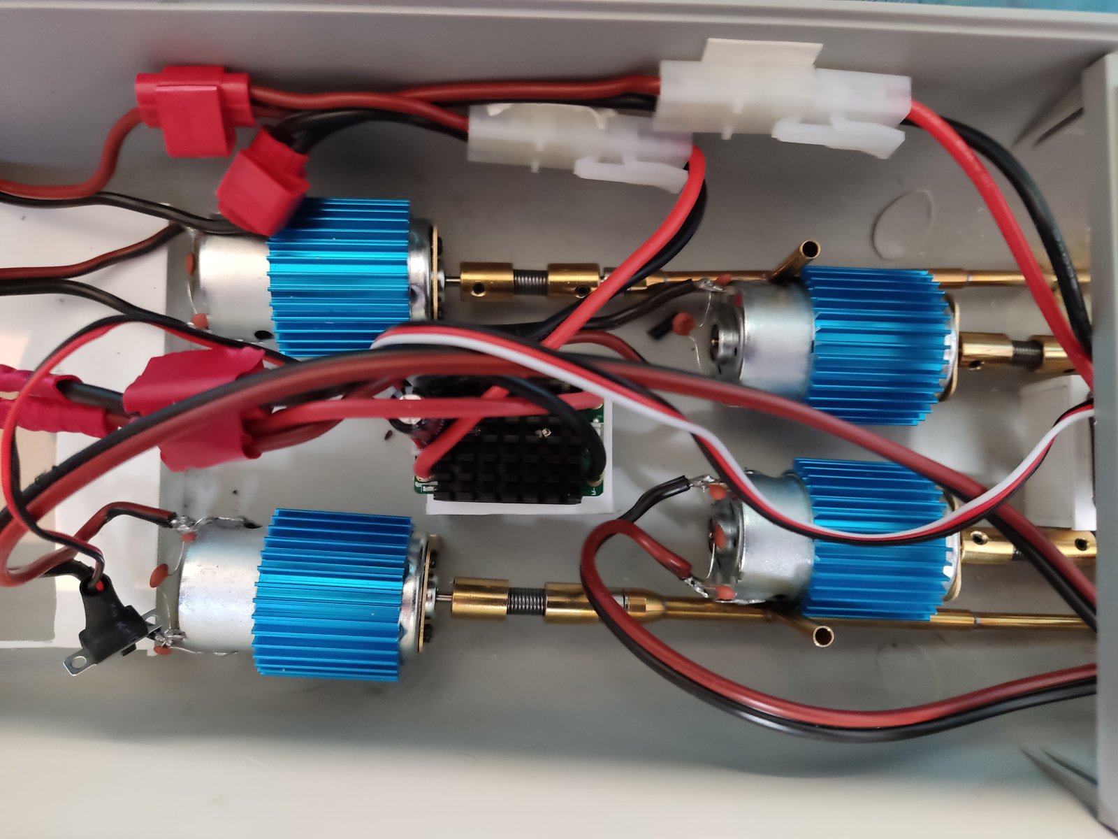

Update van mijn schip. De machine kamer is klaar, moet alleen nog de ontvangeraccu monteren en de schakelaar die de rc aan zet. Ook de schakelaars van de esc's moeten nog hun plaats krijgen. De motoren worden aangestuurd door de linker- en rechter stick op de zender, op de eerste foto is te zien dat de rode kabels van de esc's zijn afgeknipt van de stekkers. Dus geen BEC.

mooie, netjes geordende machine kamer.
hoop en vermoed, wel dat de onderste motor gezichtsbedrog is, want op de foto lijkt deze wel wat uit lijn te staan.
Beide buitenste motoren staan inderdaad iets schuin naar binnen. Dit komt doordat de buitenste schroefassen de lagers volgen die buiten de romp zijn aangebracht ik heb deze gemonteerd waar ze volgens Trumpeter gemonteerd moeten worden.
schuine opstelling van as en motor is niet erg als er 4 onder zitten :) , als ze maar zoveel mogelijk netjes in lijn staan. Er staan tenslotte nog koppelingen tussen die een klein verschil opvangen.
Motoren en schroefassen staan in een lijn. De complete aandrijflijnen staan niet evenwijdig aan de hartlijn van de romp. Maar hier kon ik niets aan doen. Dit komt door de plaatsing van de lagerblokken onder de romp.
