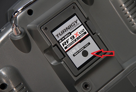

Ik heb een paar vraagjes;
- waarvoor dient de knop achter op de module; "bind range test"?
- welke kleine 6 kanaals ontvangers passen er nog meer bij (merk)?
- hoe kan ik het geluid van de buzzer instellen?
- hoe ik kan een waarschuwing instellen voor de accuspanning van het accupack van de zender?
- sticks kalibreren, is dat nodig, nuttig?

Bind/range test-knop is voor het binden, of testen van de ontvangst. Druk je erop met de zender aan, dan wordt het zendvermogen beperkt, en zul je storing door bijvoorbeeld een slecht geplaatste ontvangerantenne eerder opmerken.
Er passen alleen de ontvangers van HK/Turnigy bij of ontvangers die alleen een andere sticker hebben, maar gewoon hetzelfde zijn. Welkom in de wereld van 2.4 GHz, met elk merk zijn eigen ontvanger...
Je kan wel ook met een 3 kanaals HK ontvanger binden, handig voor als je weinig ruimte in je model hebt.
Geluid instellen kan met de standaard firmware niet, dacht ik.
Om de waarschuwingsspanning aan te kunnen passen heb je andere firmware nodig, ER9x.
Sticks calibreren zou je in principe maar 1 keer hoeven te doen.

Wat de HK ontvangers betreft moet ik dus ook letten op V1 of V2.
In mijn geval dus V2 of er moet niets bij staan?
Is dat nog een bepaald systeem??
Inderdaad V2, en deze 3-kanaals:
Hobby King GT-2 2.4Ghz Receiver 3Ch
Systeem heet FlySky (niet te verwarren met FrSky) en een aantal zenders van andere merken gebruiken het ook. Zo kun je de Trex 100s helicopter en de WL Toys V911 heli ook met de 9x zender besturen of de zender van een Trex 100s binden met zo'n V2 ontvanger.
