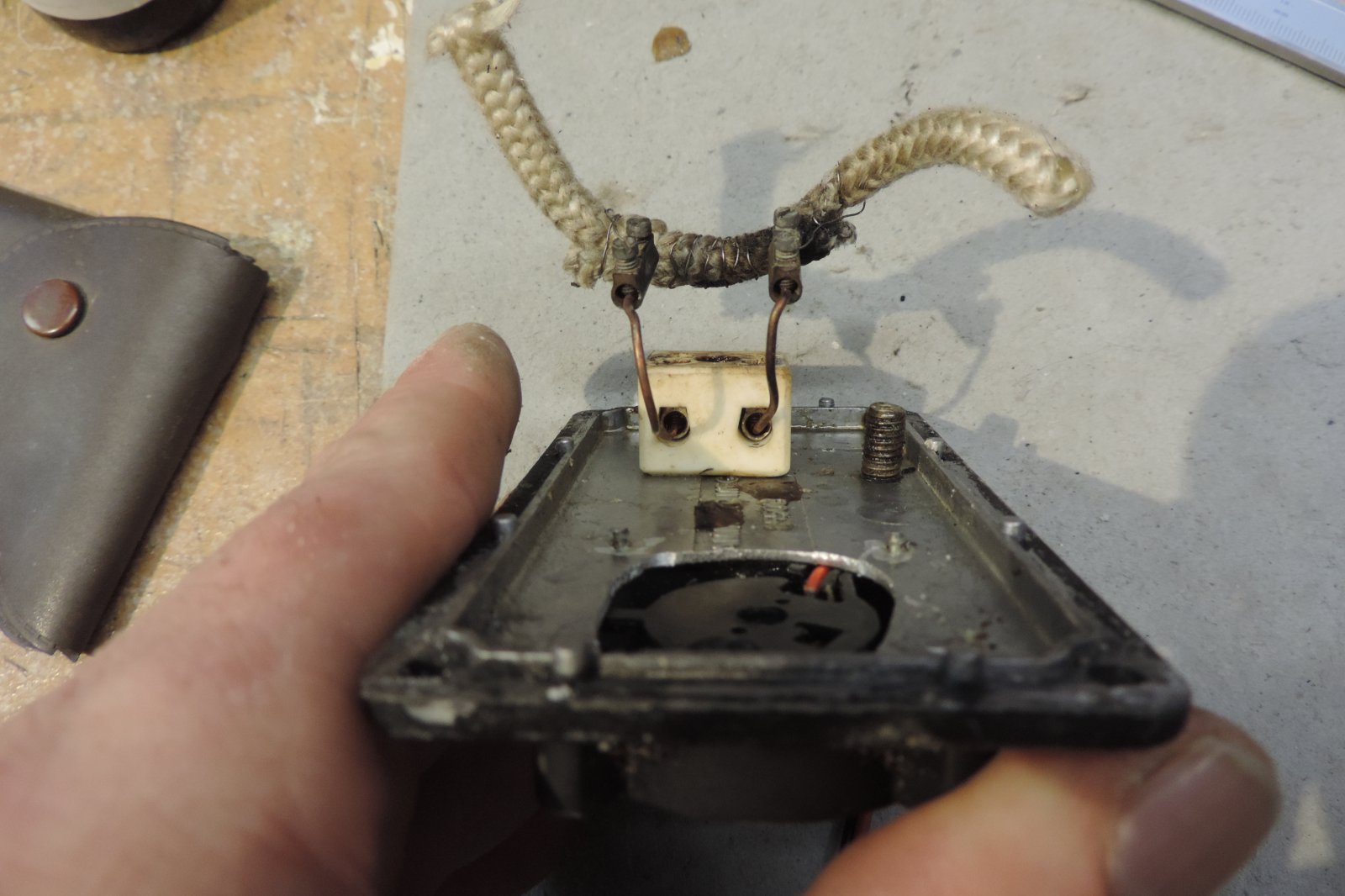

Hey Jan , en waarom dan geen combinatie van de twee systemen ?
Voor de opstart enkele seconden de vape laten roken en tegelijkertijd de weerstand opstarten .
Dan enkel verder met de weerstand .
Is dat geen mogelijkheid ?
Natuurlijk moet je de plaats er voor hebben .
Groetjes
Ronny
Jan verzint wel iets met al die adviezen. Zal eerst wel een testopstelling worden. Gr. Klaas.
Jan , laat de haardroger van je vrouw vallen en koop haar een nieuwe. ( of je loopt is via het containerpark of web winkel)
De warmte spiraal die daar in zit is veeeel beter dan een weerstand. Je kan experimenteel de juiste lengte draad bepalen.
verder heb ik een stukje kachelkoord voor wiek genomen.
succes met het experimenteren, Marc
ps , ik verdamp ook geen olie meer maar Gliserine van de apotheek aangelengd met 1/3 water ( ook hier moet je wat experimenteren )
minder vettige neerslag en makkelijk met water af te kuisen ( water oplosbaar )

@ Marc, ik heb inderdaad mijn setup zo gemaakt dat ik er gewoon eender wat voor verwarming kan instoppen, die haardroger daar moet ik eens over denken, er ligt er wel 1 maar de baas gaat dat merken denk ik:oops:, daar moet ik eens goed over denken hoe ik dat dan aanpak, veel moeilijker dan een technische oplossing ergens voor vinden, ook veel gevaarlijker!
maar de weerstand daardoor is denk ik veel hoger... Nu ik wacht eerst op de weerstanden en dan ga ik voor de haardroger, als ik daarna nog leef:eek: zien jullie ook wat het geworden is.

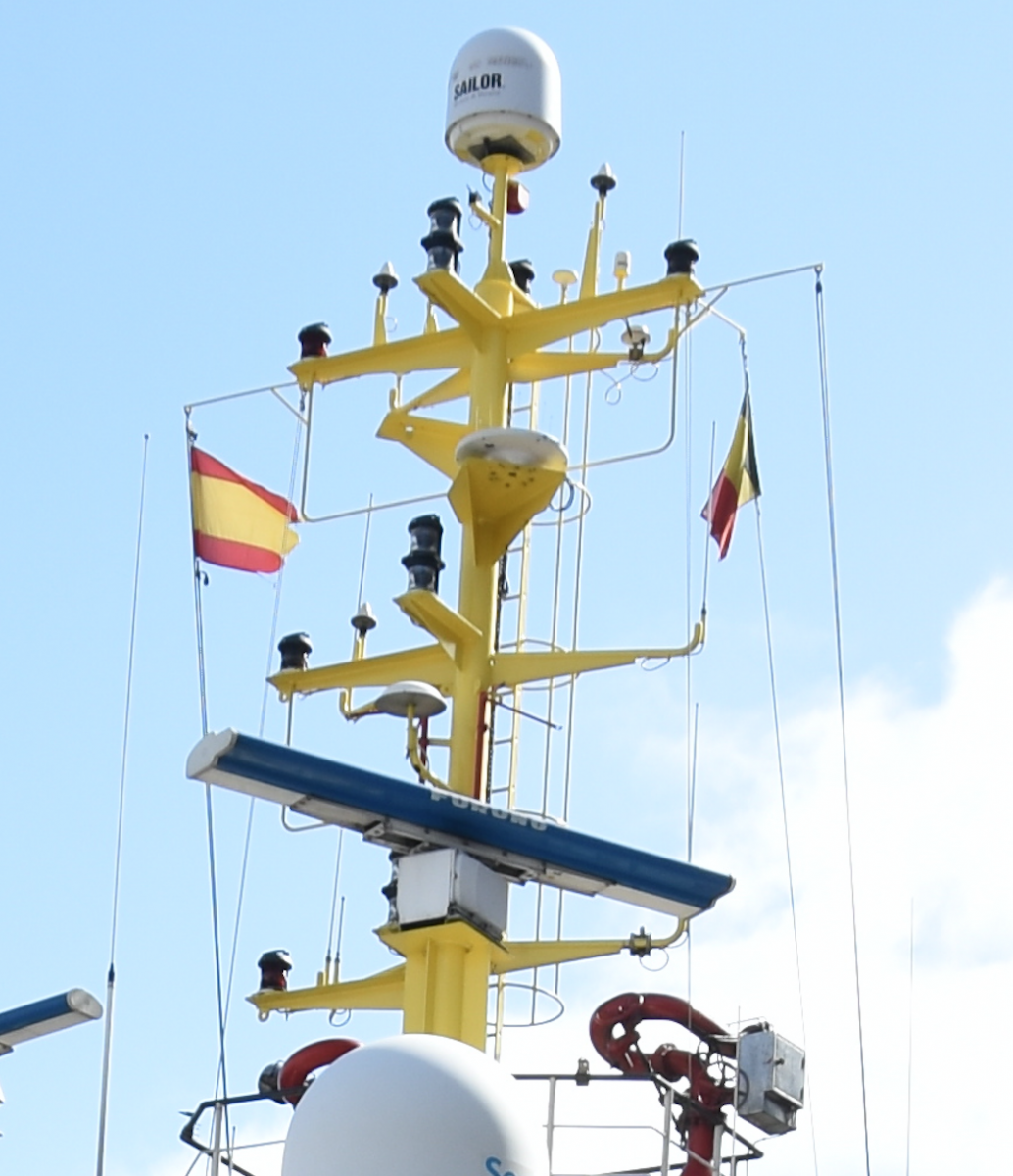

Goede morgen heren, wie kan mij even helpen, gewoon om zeker te zijn dat ik geen foute lampen bestel, welke lampen zien jullie op deze mast?
En welke van deze lampen staan op 110 of 140° opening?
Ik dacht 3 x Dubbel wit vooraan 220°, 1 x Wit bovenaan achteruit 140°, SB onderste en bovenste is rood maar de hoek weet ik niet, de middelste kan ik niet goed zien ook de BB lamp is niet duidelijk, alvast bedankt.
Hoi Jan,
Toplicht 1, 2 en 3 midden (wit)
Rood wit rood Beperkt manoeuvreerbaar (sb) rondom schijnend.
Het dubbele licht bovenin achteruit staand lijkt mij een toplicht voor achteruitvaren. hebben deze boten dubbele verlichting?
BB bovenin weet ik niet. Misschien ankerlicht wit rondom schijnend.
De juiste hoeken kan je opzoeken in Google.
Hey Ferry bedankt, de boten hebben geen dubbele verlichting, enkel vooraan op de mast en het heklicht op de cabine is dubbel uitgevoerd, het licht achteraan op de mast is een enkel licht ik dacht dat dit geel moest zijn? Anders is er nergens geen sleeplicht.
Dan moet ik enkel nog weten wat het BB licht is bovenaan en kan ik deze bestellen, nog iemand een idee? en een al dan niet bevestiging voor het achterlicht?
Jan,
Op het hekwerk achter het stuurhuis staat het heklicht. Dat is wit.
De uithouder achterop het stuurhuis (oranje rand) is het sleeplicht (Geel/oranje)
Boven in de mast, naar achter, weet ik niet.
Jep Ferry, ik heb de foto even snel bekenken en inderdaad dat railing licht was ik vergeten. Ok ik ga even door al mijn foto's kijken wat dat laatste licht is boven in de mast.
Alvast bedankt!

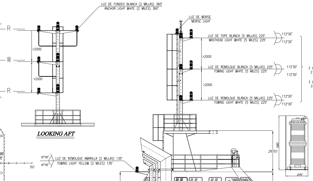

OK ik heb het gevonden, het blijkt een morse licht te zijn, ook heb ik al de andere en nog beter de correcte afmetingen gevonden, damn die lampen zijn groot! anyway nu weet ik dat de lampen die ik wilde bestellen de goede zijn hier nog een overzichtje:
Gaat wel lukken, de mast is reeds klaar, nu wachten op de lampenkappen, het grootste probleem is de dubbele verlichting, ik ga proberen ook echt enkel de bovenste en onderste lampen apart te zetten, zoals alles en iedereen he, alleen altijd dat tikkeltje meer :p:p.
