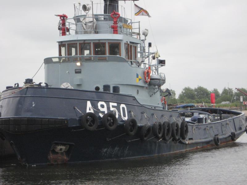

als mijn ogen me niet bedriegen is dit toch zwart niet ? :)
of misschien heel donker blauw, maar daar heb ik eigenlijk nooit bij stilgestaan eerlijk gezegd.

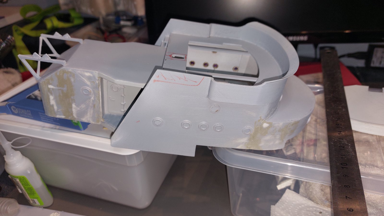

Hier nog een paar foto's

:goal:banana: en daar komen ze nu mee aandraven een half jaar nadat ik de romp heb gespoten :stout:
ga er eerst eens een paar :bier::bier::bier::bier::bier::bier::bier::bier::bier: drinken voor ik hier een beslissing over neem.
hoe dan ook, toch bedankt om even mee te denken en te melden, had ik mijn research maar wat beter moeten doen.
Damn dat is altijd lastig nu je gaat je altijd storen aan die kleur hoor, ik zou hem "even" "snel" herdoen:p, je gaat je er wel beter bij voelen naderhand denk ik?
vrees het ook JaFa, Misschien wil Speedy Bob wel een plankje verven in de originele kleur en kan ik het ophalen als ik naar Blankenberge moet (bijna maandelijks)
Gaat waarschijnlijk de enige mogelijkheid zijn om de juiste kleur te bepalen want RAL nr's kennen ze niet in het Leger vrees ik.
En vanop foto ..... het is al mis gelopen dat blijft gokken :)

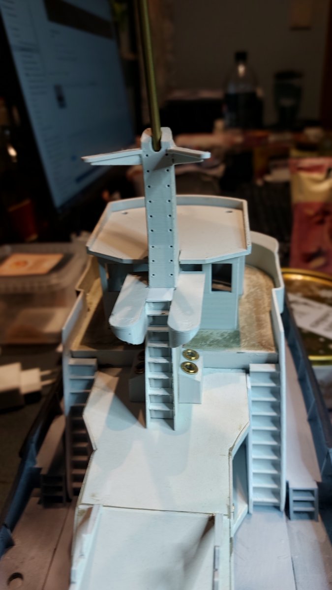

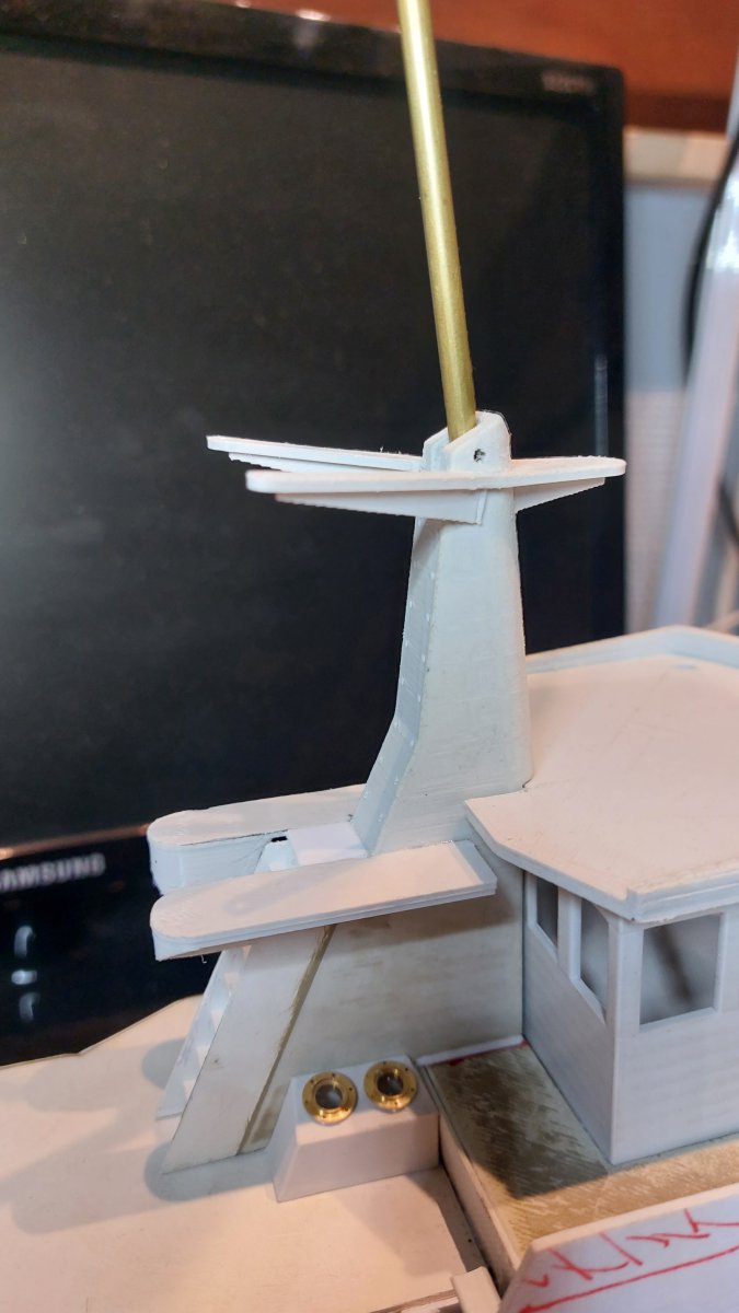

stilletjes aan gaan we de hoogte in, weliswaar nog dry fit en hier en daar nog wat plamuurwerk voor de schilder langs kan komen.
De mast begint vorm te krijgen al was het met al die uitsteekseltjes en afrondingen niet de makkelijkste klus.
De trapladder nu nog gaan plooien en daarna het bovenste gedeelte dat ik neerklapbaar ga maken om het transport te vergemakkelijken.
Maar ik merk dat ik stilletjes aan vast aan het lopen ben. Door de inham in de stuurhut ga ik eerst moeten verven voor ik echt verder kan met definitief te monteren.
Achter het hoekje spuiten gaat me niet lukken :) trap is ook nog niet vast gemonteerd op deze lokatie.
Tot later ( zaterdag voor zij die langskomen op de NVM modelbouwdag)
Marc

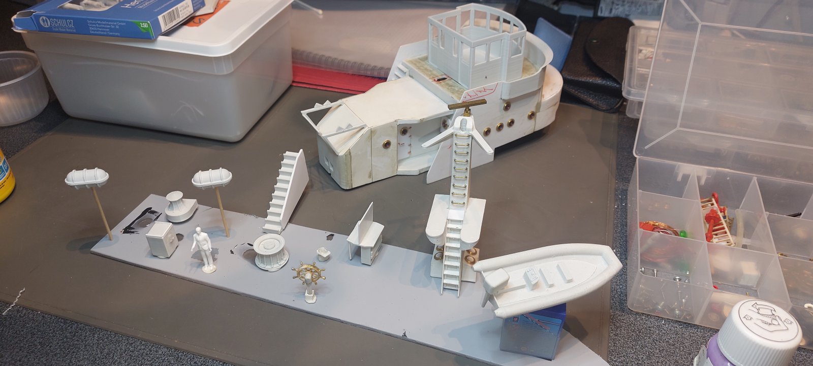

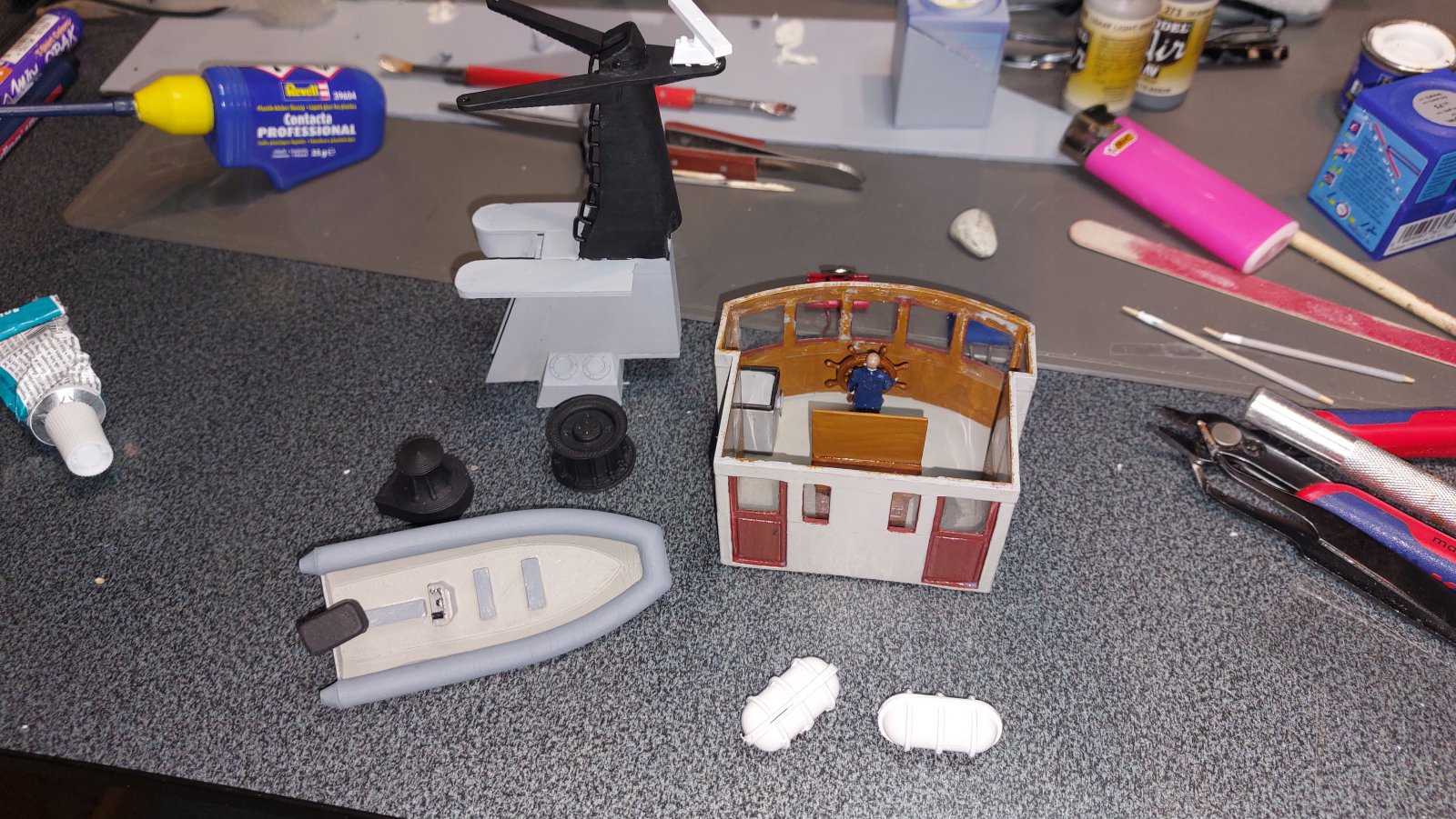

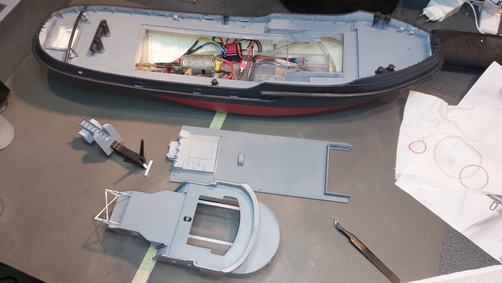

rond de feestdagen hier en daar wat tijd gevonden om wat verder te knutselen.
De verf is ondertussen ook gearriveerd , zodoende kan er terug wat meer vaart komen in het verder afbouwen.

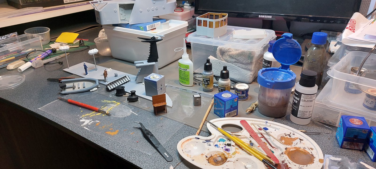

Nadat ik de verfplank een beetje vol gebouwd had met allerlei zaakjes die ik nodig had om het mogelijk te maken het dak op de stuurhut te plaatsen.
hierna alles even in de primer gespoten, meestal merk je daarna nog onvolkomenheden op en volg er hier en daar nog een correctie met behulp van wat fijn plamuur.
Dan even alles uitstallen en starten met schilderen
en zodra alles een beetje voldoende uitgehard kan er ook nog aan de assemblage gedacht worden .
zo , nu hier en daar nog een beetje terug bijwerken waarna we onze werktafel terug een beetje op orde kunnen brengen voor het aanvatten van het volgende hoofdstuk.
tot later , Marc

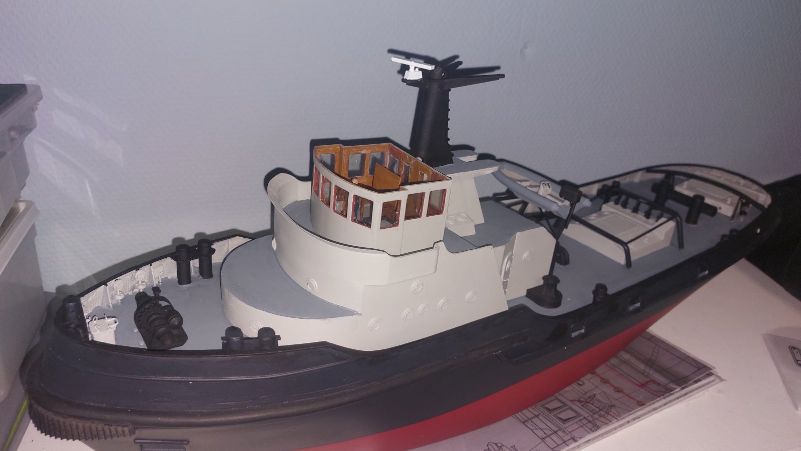

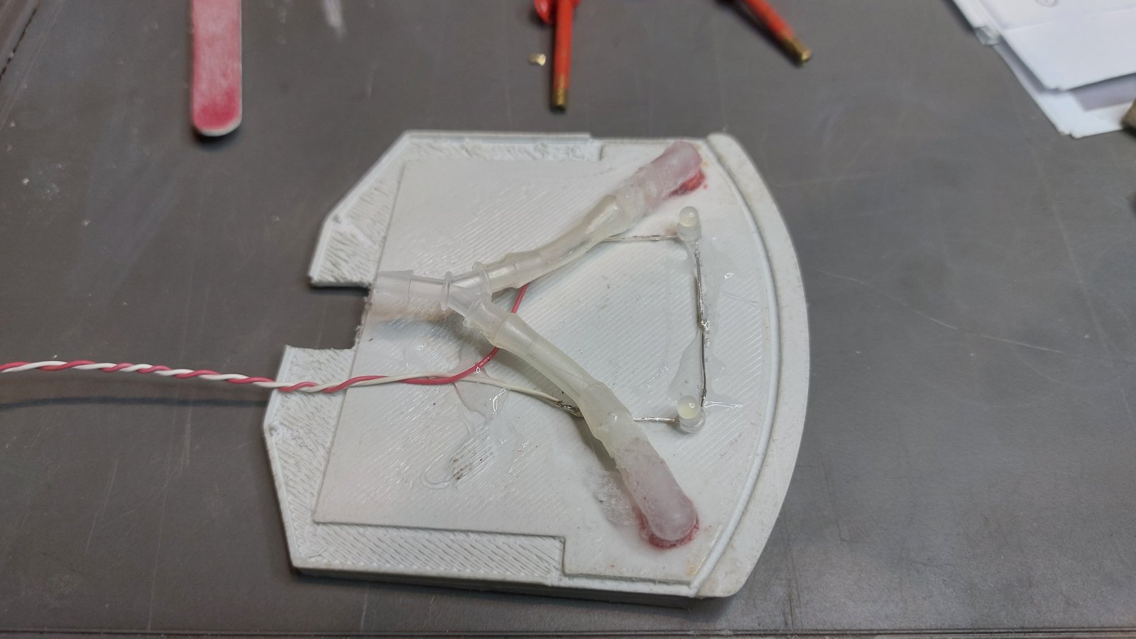

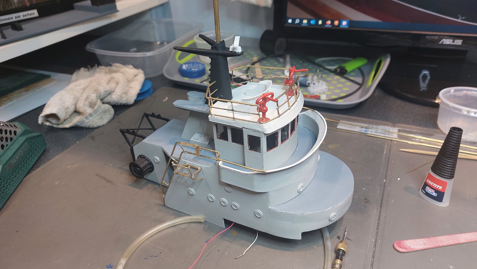

zo , weeral een half jaartje verder zonder veel modelbouw tijd of zin om te bouwen, prive probleempjes zijn hopelijk achter de rug en nu een poging om dit scheepje verder af te bouwen.

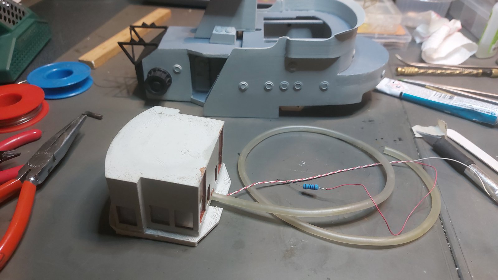

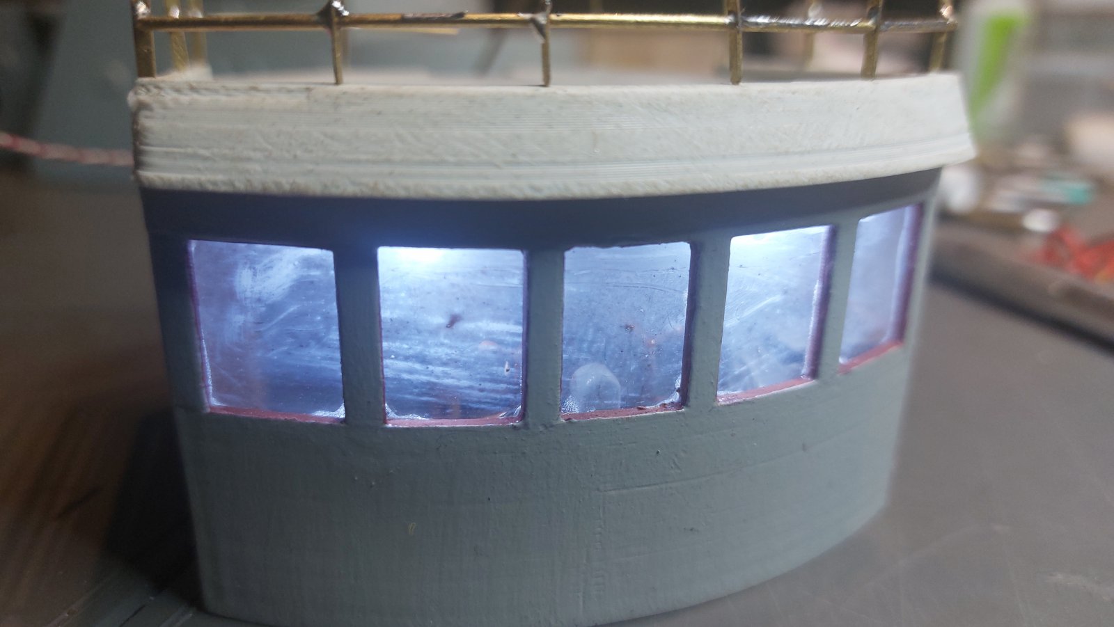

Afgelopen dagen enkele ledjes en de leidingen voor de blusmonitoren ingebouwd in het plafond van de stuurhut en daarna als bij een potje dekseltje er op en laten drogen.
deze morgen helaas trieste ontdekking , al het glas was mat geworden van de lijm dampen. Ondertussen dak er terug afgesloopt, gelukkig zonder andere schade, en het glaswerk eruit geprutst.

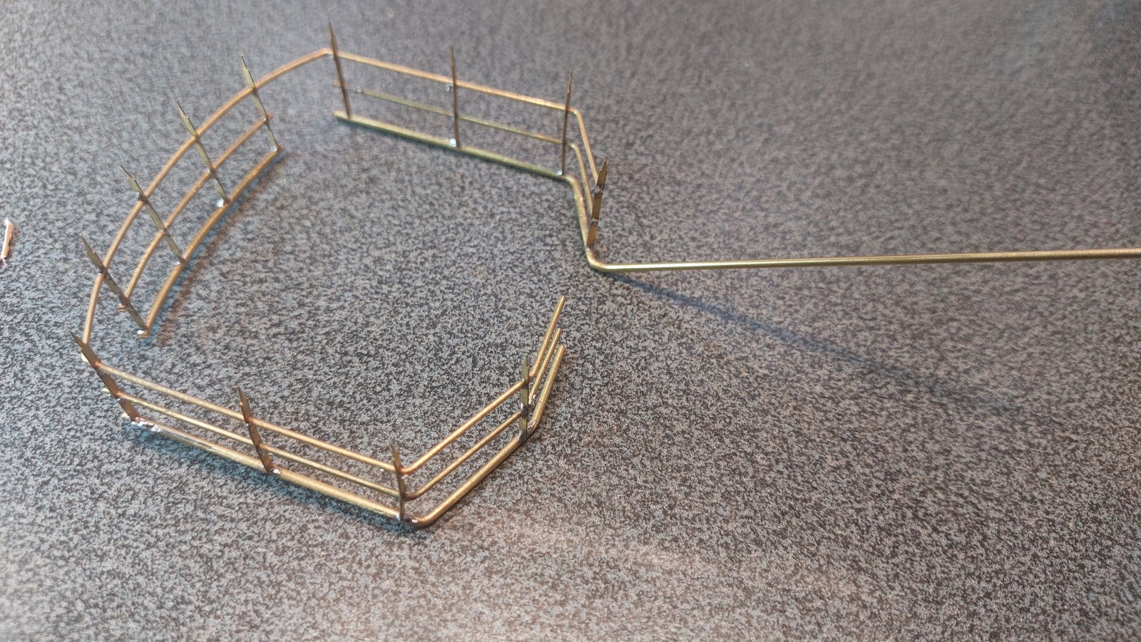

gaan we nog eens over nadenken voor we dit terug gaan sluiten. De eerste relingen geraken ondertussen ook gesoldeerd .
zo,... nu maar hopen dat ik hier opnieuw wekelijks een vervolg kan aanbreien :)
tot later, Marc

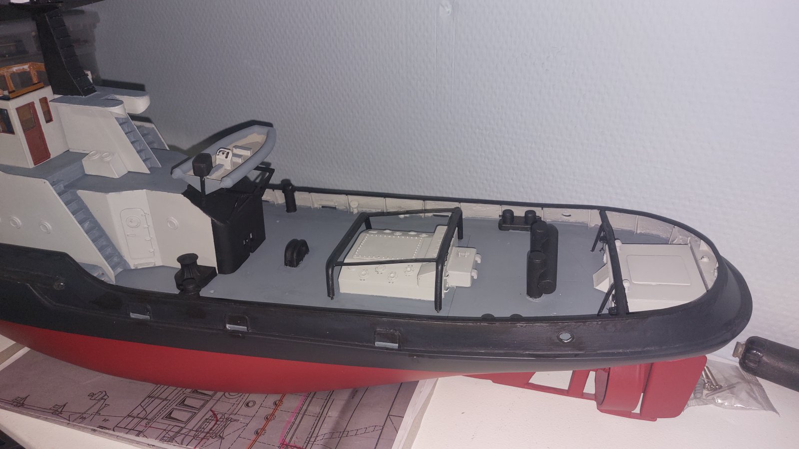

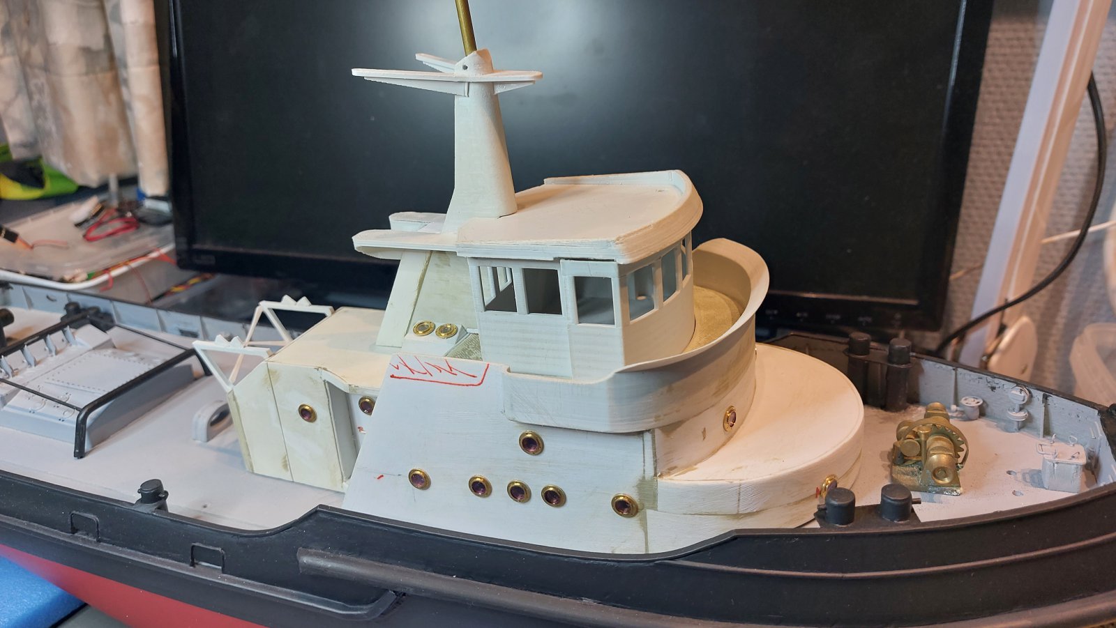

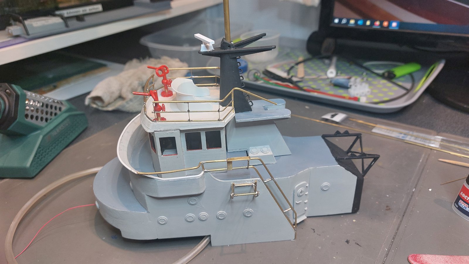

het lijkt er op dat de zin om te bouwen terug is :)
stuurhutje met reling en dak staan nog los net als de schoorsteen.
Maar de trapleuning , houders voor de reddingsvlotten en het steuntje voor de signaal bakken staan eindelijk vast.
Was me dat en prutswerkje na jaren niet meer in 1/50 gewerkt te hebben.
ondertussen reeds van start gegaan met de reling van het 1 ste verdiep en de hef arm om de zodiak overboord te zetten.
hopelijk gaat dit wat vlotter dan de trapleuningen :)
