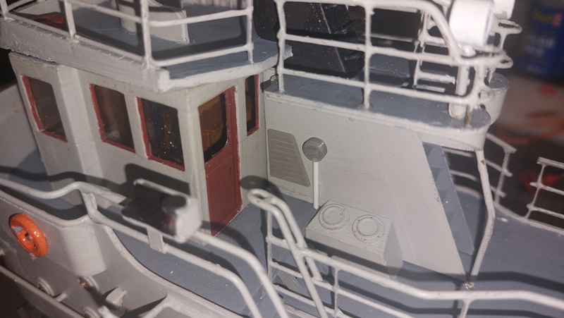

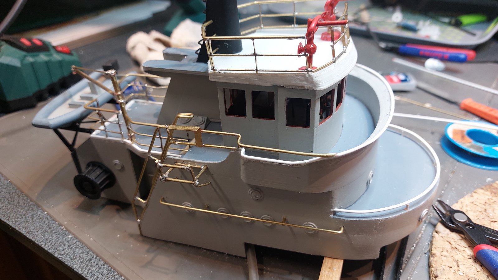

degene die dit schip vroeger heeft ontworpen..... mijn god al die hoogte verschillen van enkele treden hebben mij wel zere vingers bezorgd en gelijktijdig enkele tientallen cm messing staf en meerdere relingspaaltjes in de schrootback.
Maar de relingen staan er op, althans die op het gangpad rond de kajuit en die ter hoogte van de stuurhut.
Bovenop de stuurhut waren vorige week reeds geplooid en gesoldeerd.
sommige relingen heb ik uit kunststof gemaakt omdat er toch geen kracht op kan komen en dit nu eenmaal mooier rond geplooid kan worden dan messing of makkelijker te bevestigen was op die plaatsen.
Nu die van het tussenverdiep op de schoorsteen nog :(

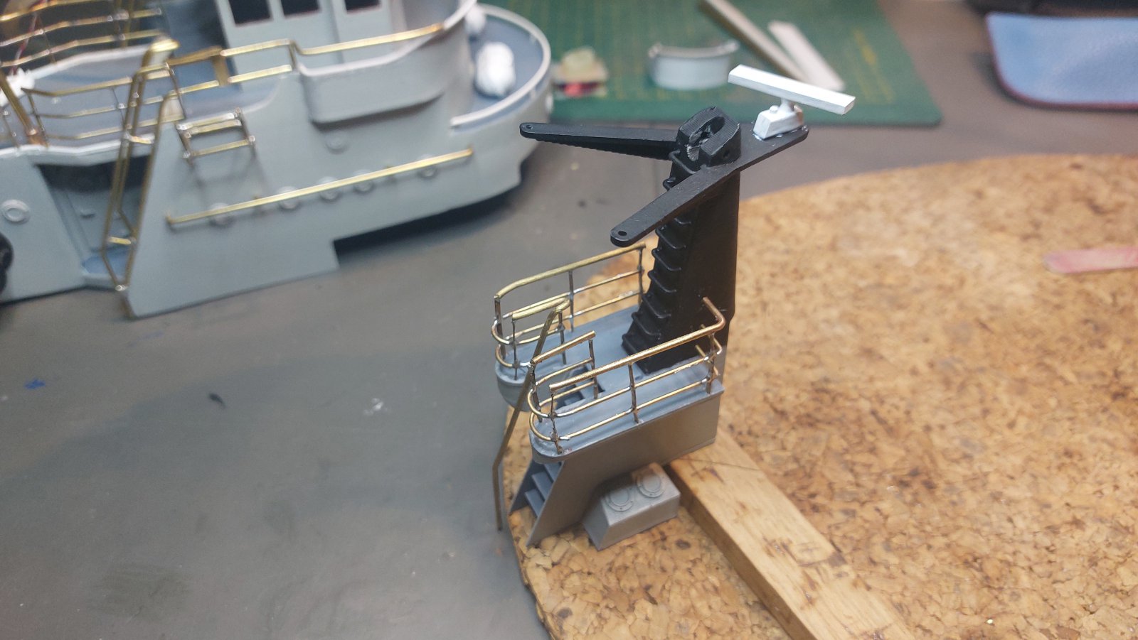

De hefmast voor de rib is ook klaar alleen blijft ie niet mooi rechtop staan, hier gaan we nog wat op verzinnen :)
Hier en daar zit er wel een kronkeltje in dat er niet thuishoort, maar moet je maar denken dat dit gebruik slijtage is :)

De relingen zijn gesoldeerd en zitten deels reeds vast en andere zijn nog afneembaar om te schilderen.

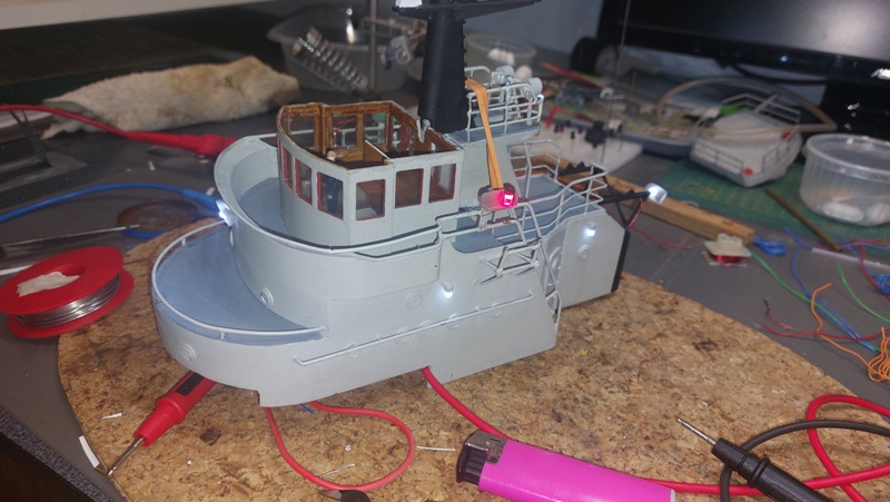

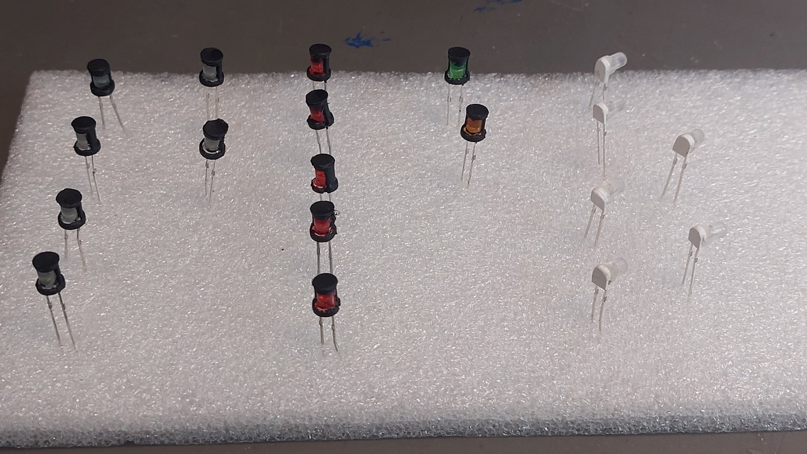

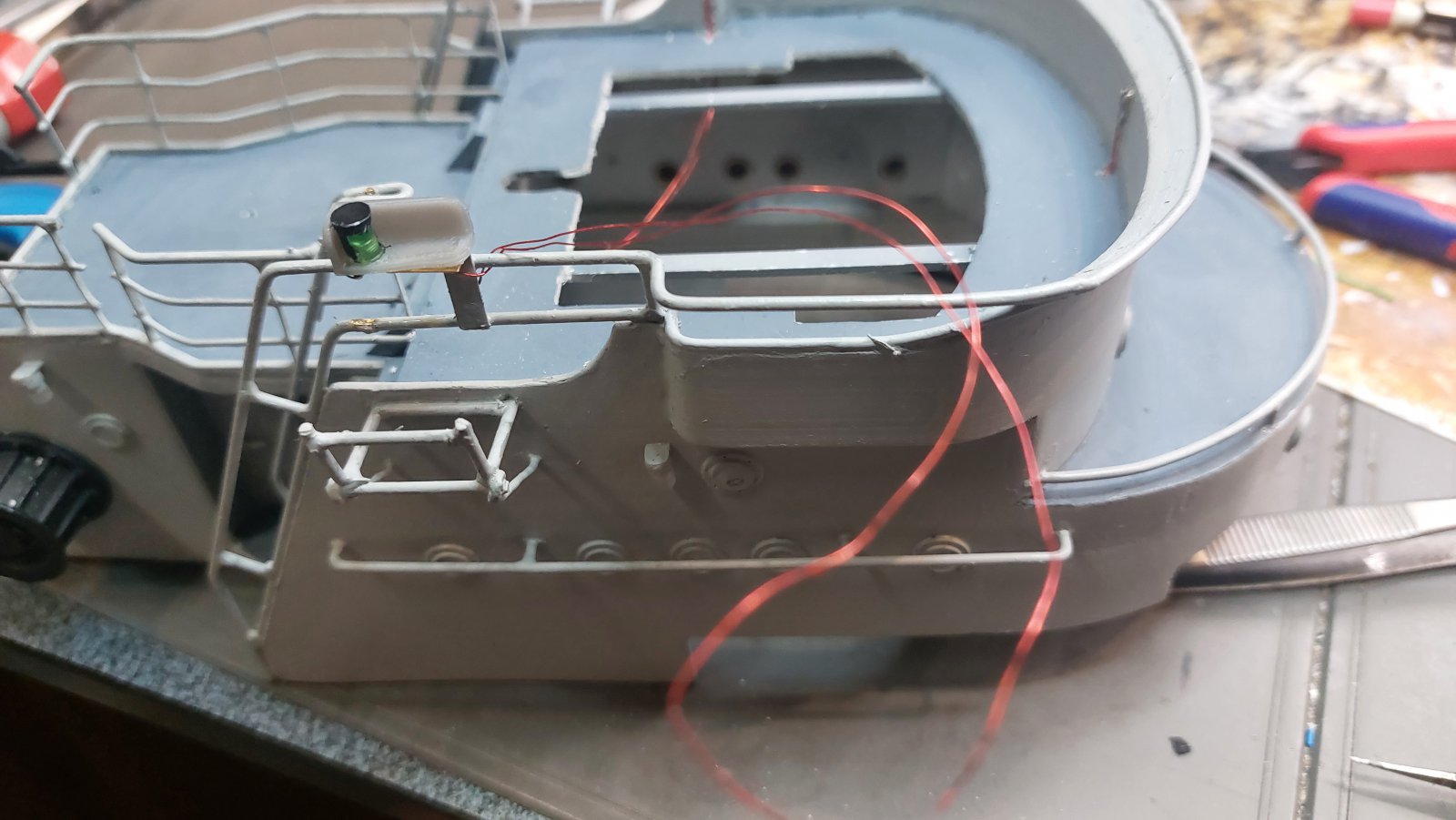

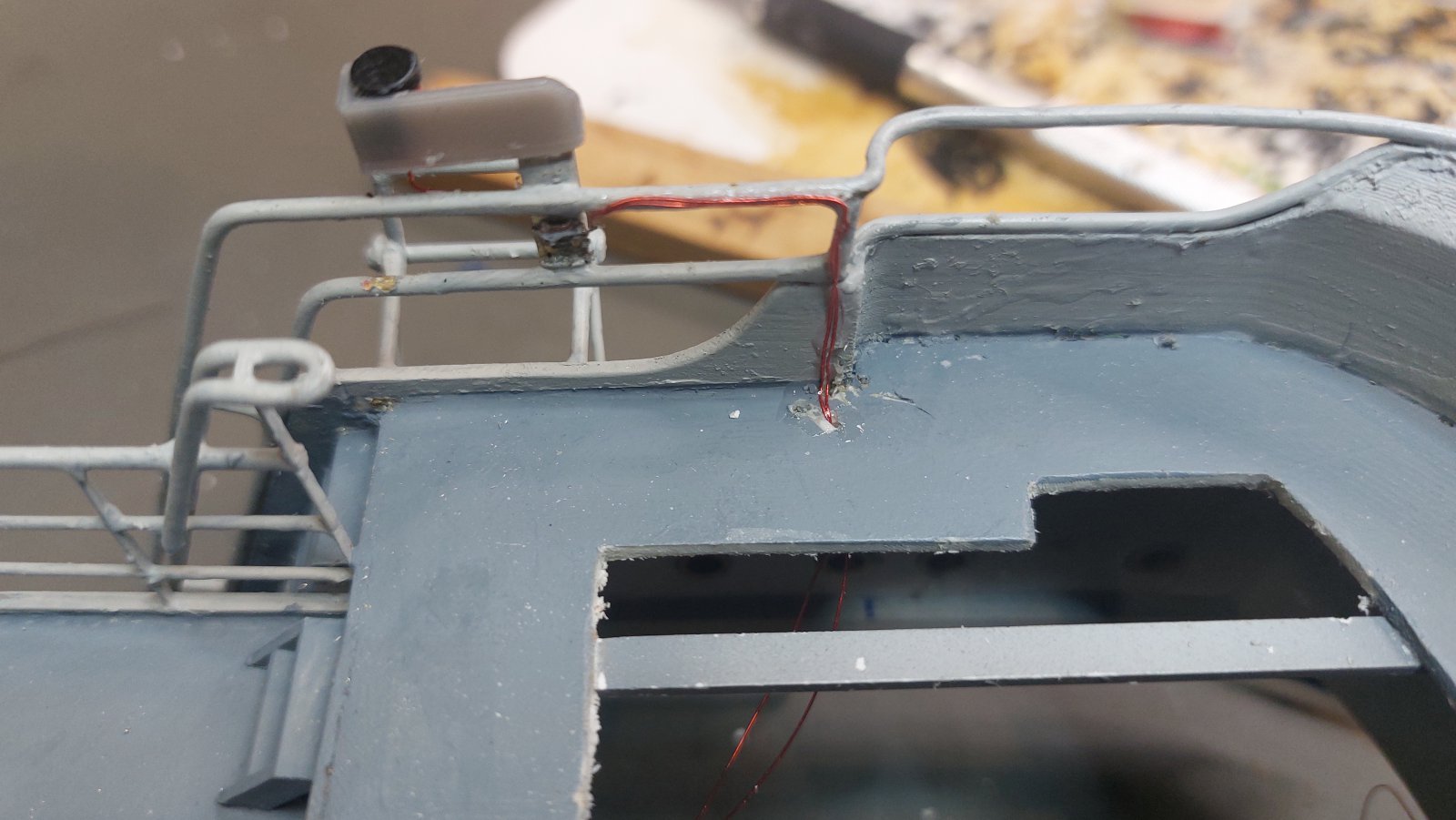

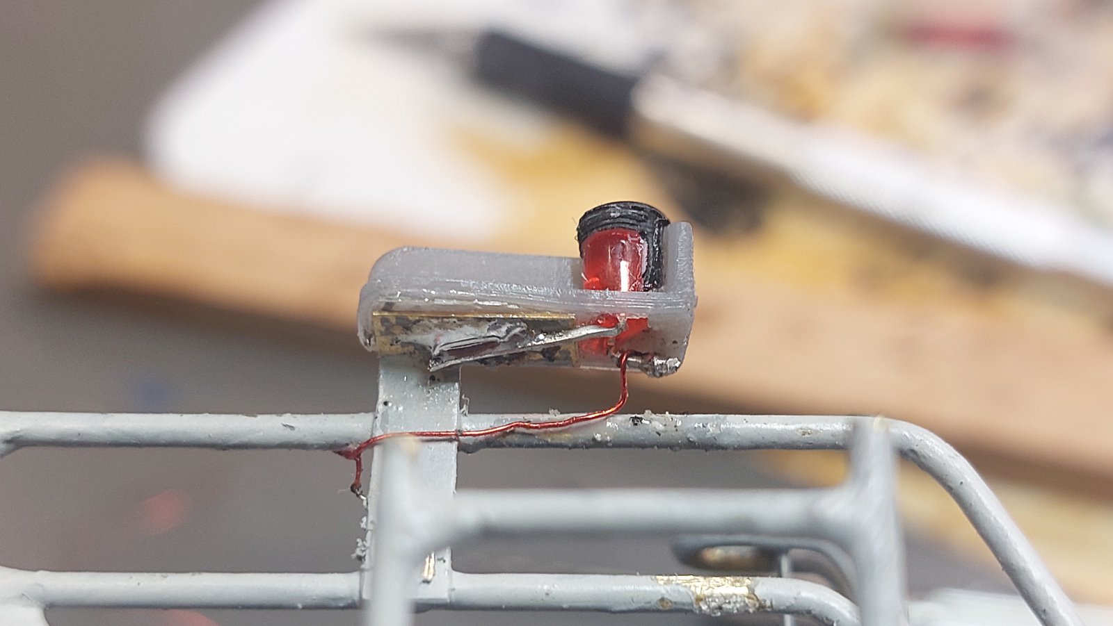

Na wat 3D tekenwerk de printer wat lampkapjes laten printen voor de signaal lampen. Voor de gangpad verlichting wat stukjes op de led gekleefd en rond geschuurd.
Daarna alles van een laagje verf voorzien.
Een oud transfoke gesloopt voor de juiste draad en opnieuw aan het solderen gegaan.
De eerste lampjes zitten al op hun plaats.
Tot later, Marc

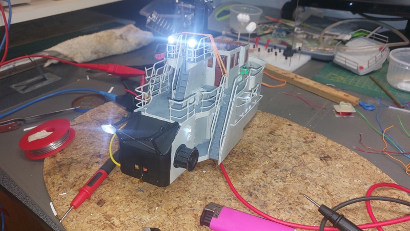

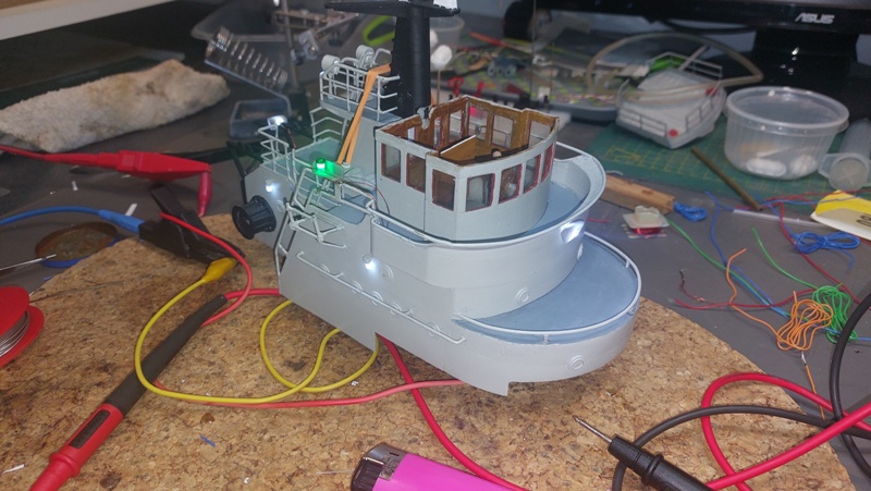

EINDELIJK :(
jongens wat was me dat een lijdensweg en het ergste is dat we nog maar half weg zijn.
ledjes solderen enkele in serie en enkele parallel, dat was de bedoeling..... maar je raad het al, het wou langs geen kanten lukken.
sommige ledjes wilden dan wel en dan weer niet branden afhankelijk van welke groep ik bij opkoppelde op de voeding ??????

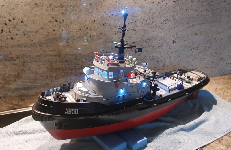

Maar we zijn er achter :) alles opgelost en de looppad verlichting de zoeklichten en werkspots branden als ook de signaal verlichting.

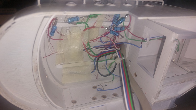

Helaas moet alles nu nog een beetje gefatsoeneerd worden want.... door de lijm die ik gebruikte om de transfo draad aan de reling te kleven loste de vernislaag op waardoor ik de gekste fouten kreeg. Het heeft even geduurd eer ik dit doorhad maar daarna alle draadjes uitgemeten en de defecte vervangen, helaas met hier en daar wat sloopwerk.
Voor we dus verdergaan met de mast en stuurhut verlichting binnen in en er bovenop eerst maar eens alles terug een beetje ordelijk maken. Opnieuw bijschilderen zullen we maar even uitstellen.

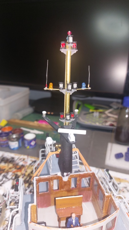

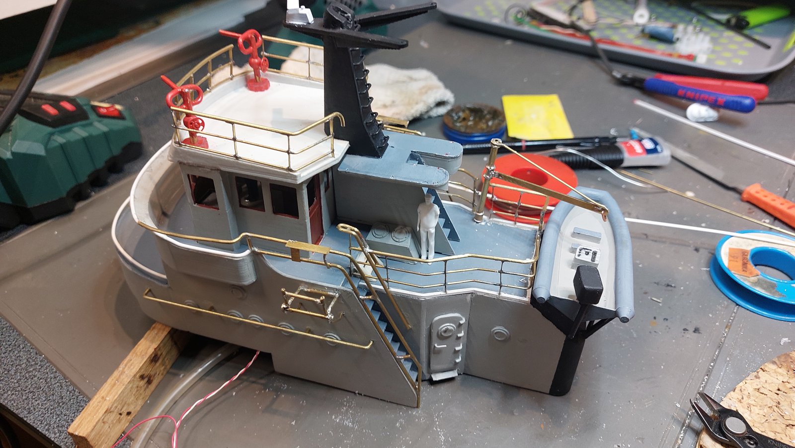

ik dacht dat de bouw bijna voltooid was , maar ik blijf zaken ontdekken die nog dienen toegevoegd worden en sommige zijn zelfs niet van de kleinste :)
we starten met het dak van de stuurhut en de buiten post die er op gevestigd is. daarna het bovenste gedeelte van de mast dat ik neerklapbaar wil maken.
Scheelt bijna 10cm in de transportbak :)

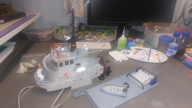

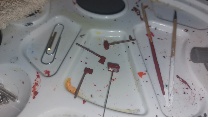

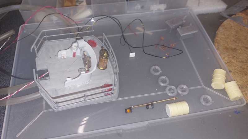

daarna ontdekte ik dat er nog een rooster en beluchter moest komen als ook enkel kisten op het voordek.
meteen ook maar enkel bijlen en een hamer aangeschaft voor in noodsituatie's de tros te kappen.

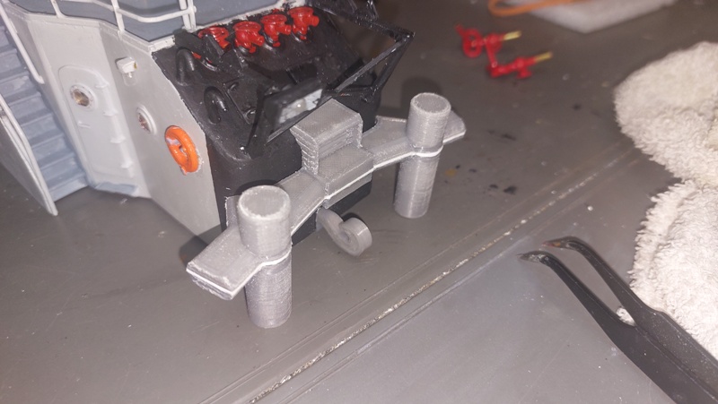

en dan natuurlijk de sleephaak en bolder niet vergeten :)
zo , de schilder kan weer langskomen net als de elektrieker.

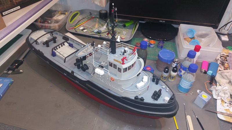

De shilder had hier en daar nog wat plamuurwerk voor hij echt aan de slag kon maar uiteindelijk is alles geschilderd geraakt.

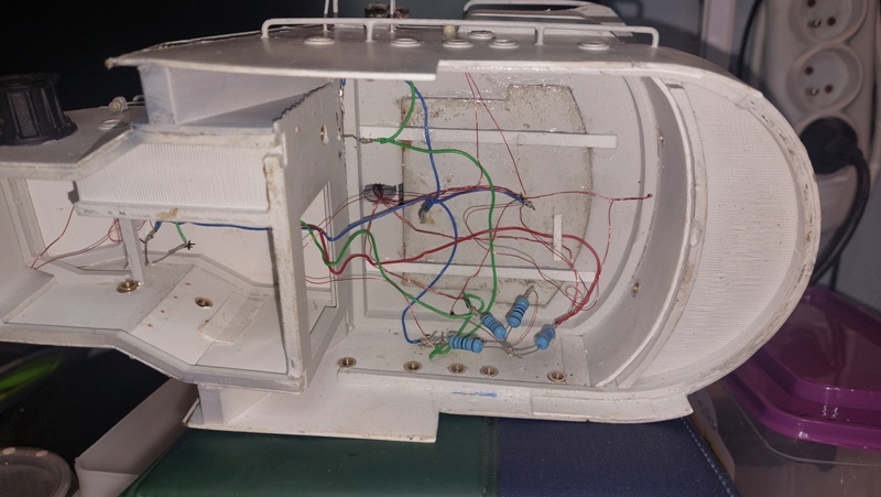

Aan de binnen zijde was er toch weer meer werk dan gedacht om alle draadjes en weerstanden een beetje geschikt te krijgen. volgende x toch maar een printje nemen om alles op te solderen.
uiteindelijk alle onderdelen samengevoegd en daar staat ze dan..... oh nee nog helemaal niet klaar maar het onderdeel bouwen en verven is afgerond.
Vanaf nu kunnen we terug in de machine kamer om alles aan te sluiten en werkende te krijgen. Maar ook bovendeks dient er nog wat bekabeling ,stickerwerk en andere te gebeuren.
Ach ja en natuurlijk nog wat bemanning ronselen. Dit alles nog voor het einde van het vaarseisoen rond krijgen gaat bijna onbegonnen werk worden.

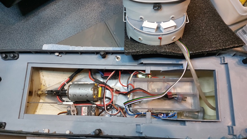

Om elektrisch alles naar behoren te laten werken zoals ik wenste was plaatsen van een extra relais die de waterpomp volledig uitschakelt mocht de verbinding met de zender wegvallen. De aandrijf motor en servo kon ik via de fail-save functie van de zender instellen.

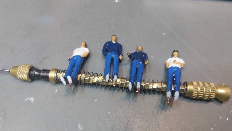

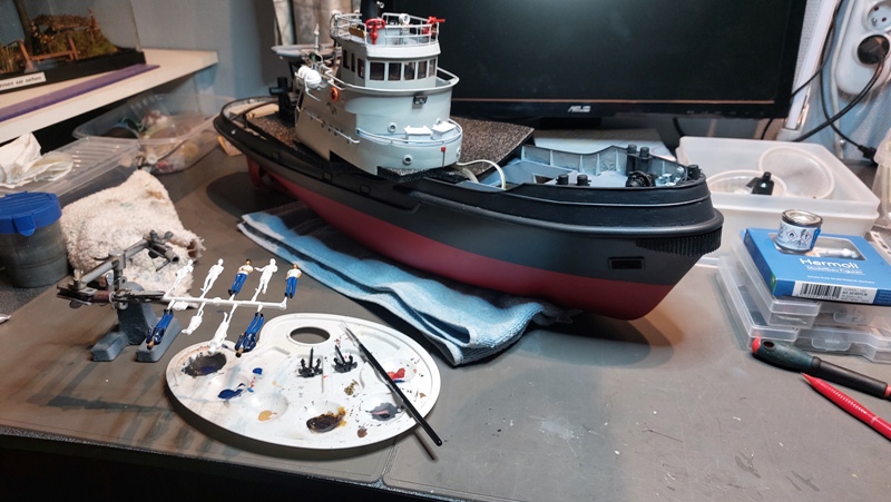

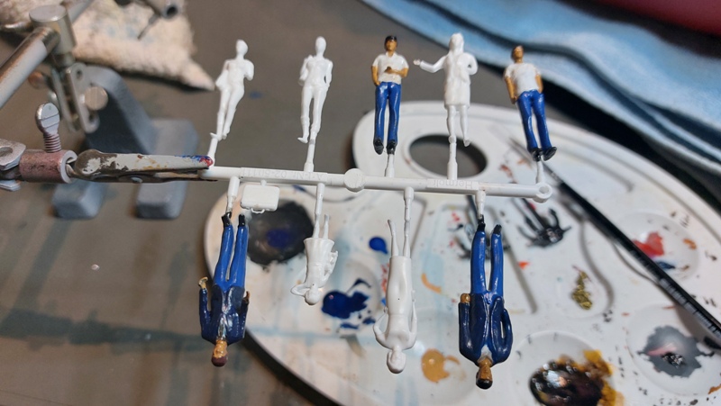

1 bemanningslid had ik reeds geschilderd en staat in de stuurhut achter het stuurwiel, maar enkel extra op het dek voelt mijn inziens toch beter aan.
Ik vind het altijd een vreemd gezicht die RC schepen en auto's zonder bemanning of bestuurder.

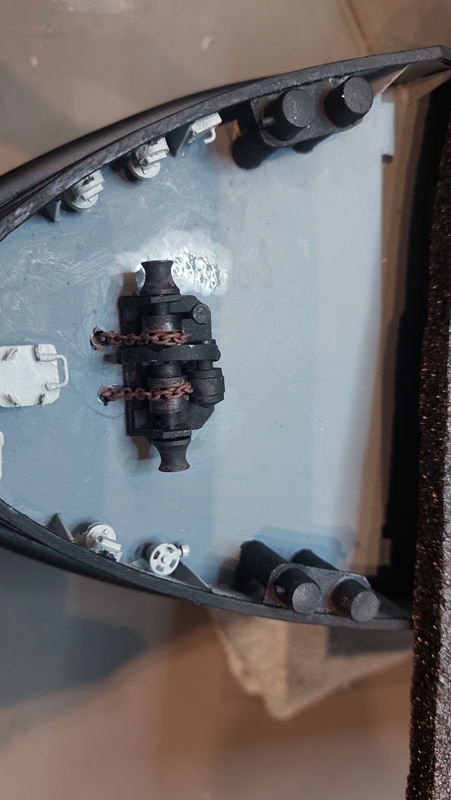

verder de ankerketting om de lier geplaatst als ook de ankers in de ankerkluizen gelijmd. Ze kunnen dus niet echt voor anker gaan

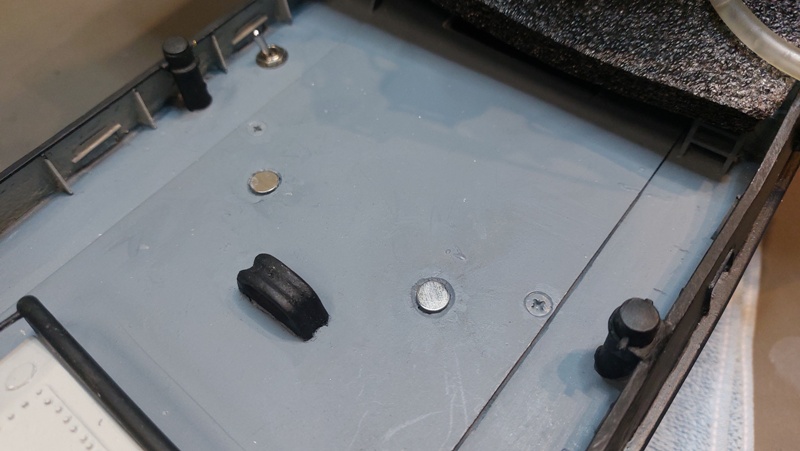

Om tenslotte de stuurhut wat vaster op de romp te krijgen alvast enkel magneetjes geplaatst die straks de hut moeten vasthouden.

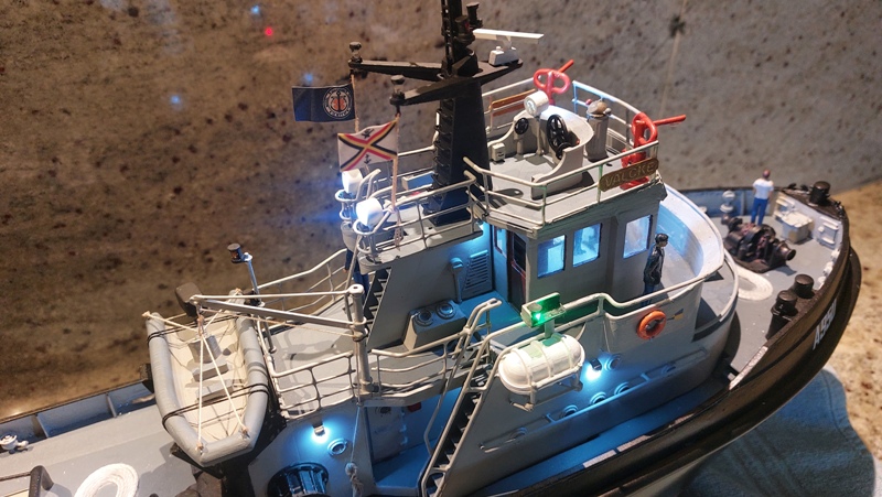

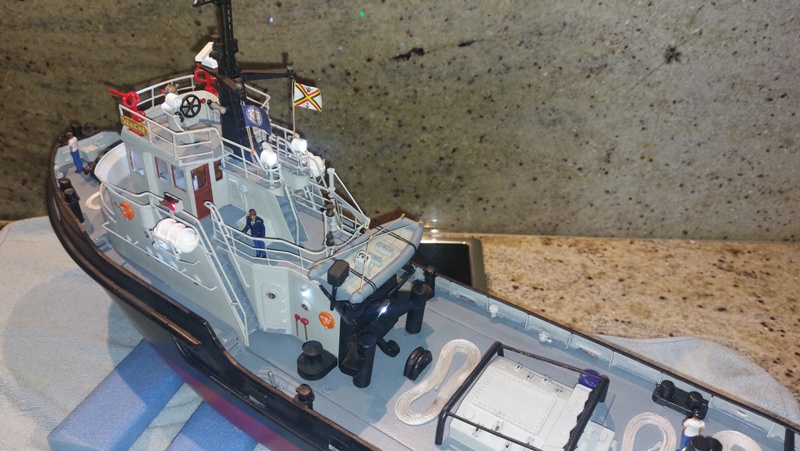

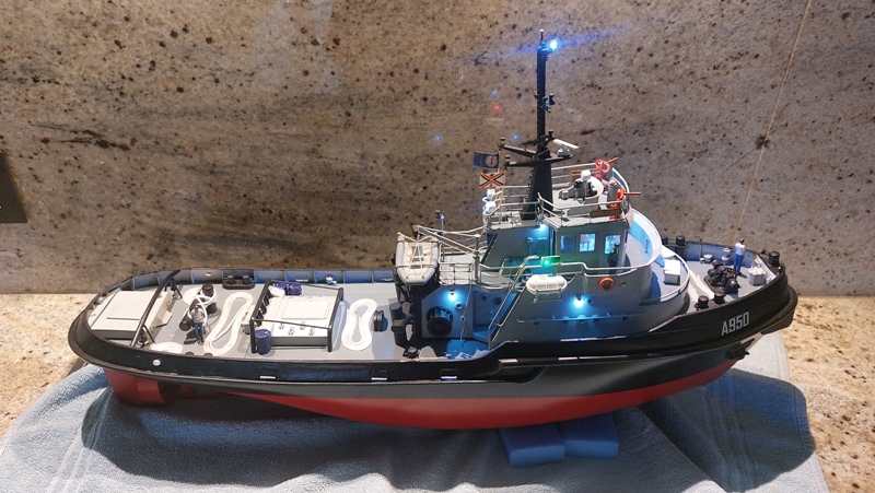

Enkele dagen vakantie schept natuurlijk tijd om alvast dit project helemaal af te werken.
de bemanning moest nog een bevestiging pennetje in de voet krijgen en vastgezet op het dek.
De zodiac moest voorzien worden vastleg koorden en een takel aan de kraanarm om hem te water te kunnen laten.
tenslotte nog de vlaggen in de mast eentje van de Belgische vloot en eentje van onze club.
en als laatste nog enkele eindfoto's maken en testvaren in het zwembad waarbij ik maar meteen een filmpje van gemaakt heb.
