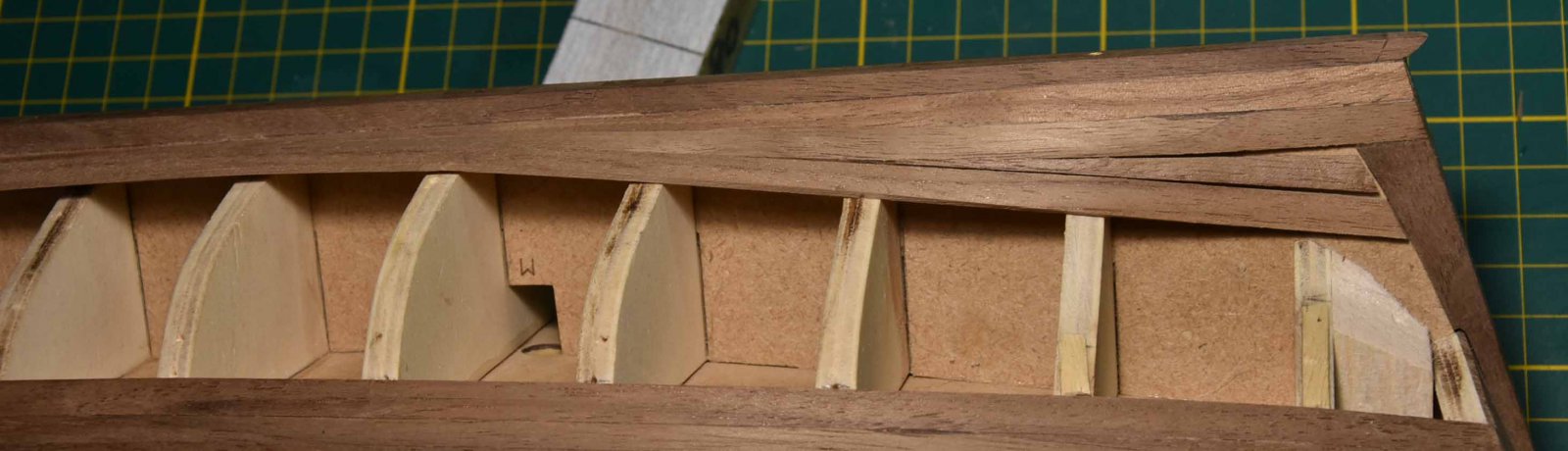

    Gisteren middag 4 latten + 2 instekers voorbereid, op maat gemaakt en voorgebogen.
    In de laatste update op de vorige pagina (post 178) liet ik zien dat ik bij de boeg aan beide kanten de sterk omhoog lopende latten heb weggesneden, de reden hiervoor word pas echt duidelijk nadat de volgende lat aan de spanten is gepind, deze sluit nu mooi aan zonder de lat te verjongen;

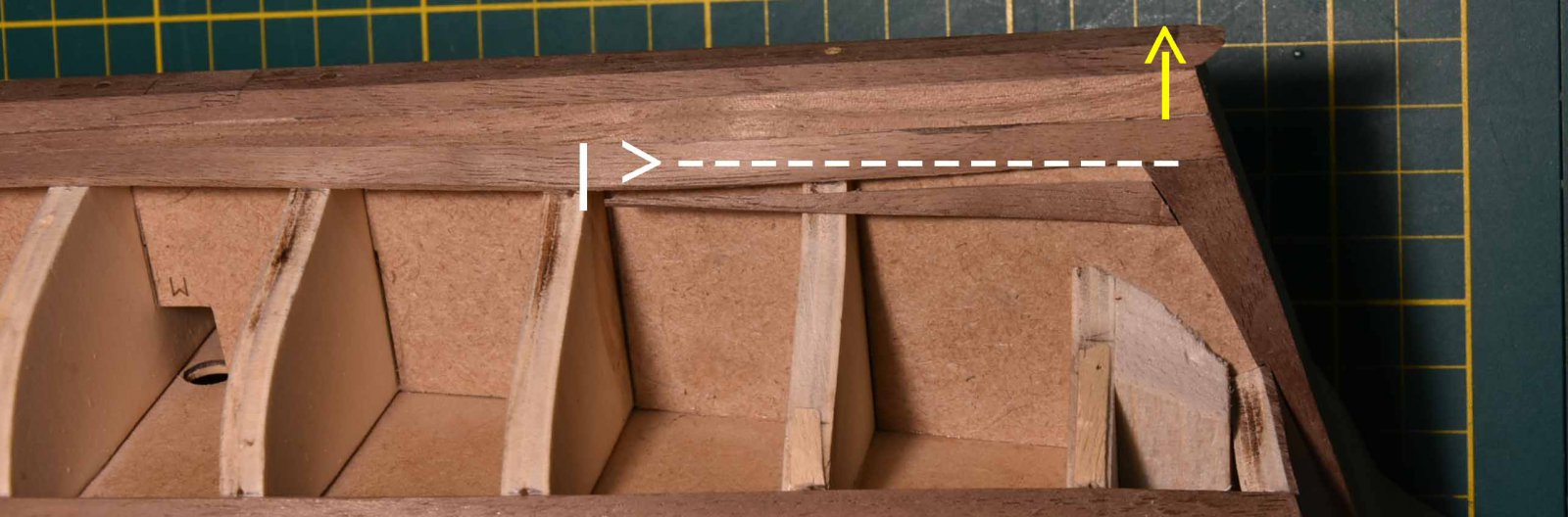

    Bij het achterschip is het tijd voor de 1e insteker, vanaf de witte verticale lijn rechts is te zien aan de stippellijn dat de lat richting de achtersteven omhoog (respectievelijk omlaag) loopt (gele pijl). Dit betelend dat de volgende lat geforceerd in die richting moet worden geleid en om dit te voorkomen lassen we een insteker in om de boel weer netjes recht te trekken. Op de foto is de insteker op maat gemaakt en in de juiste vorm gebogen,
    De volgende gang die ook in vorm is gebogen, kan nu zonder al te veel moeite verlijmd worden. (latten zijn hier nog allemaal dry-fit en worden vandaag verlijmd (tenminste dat is de bedoeling)...
    Op bovenstaande foto is goed te zien dat de volgende lat die gewoon los op het model ligt nagenoeg prefect past dankzij de insteker...

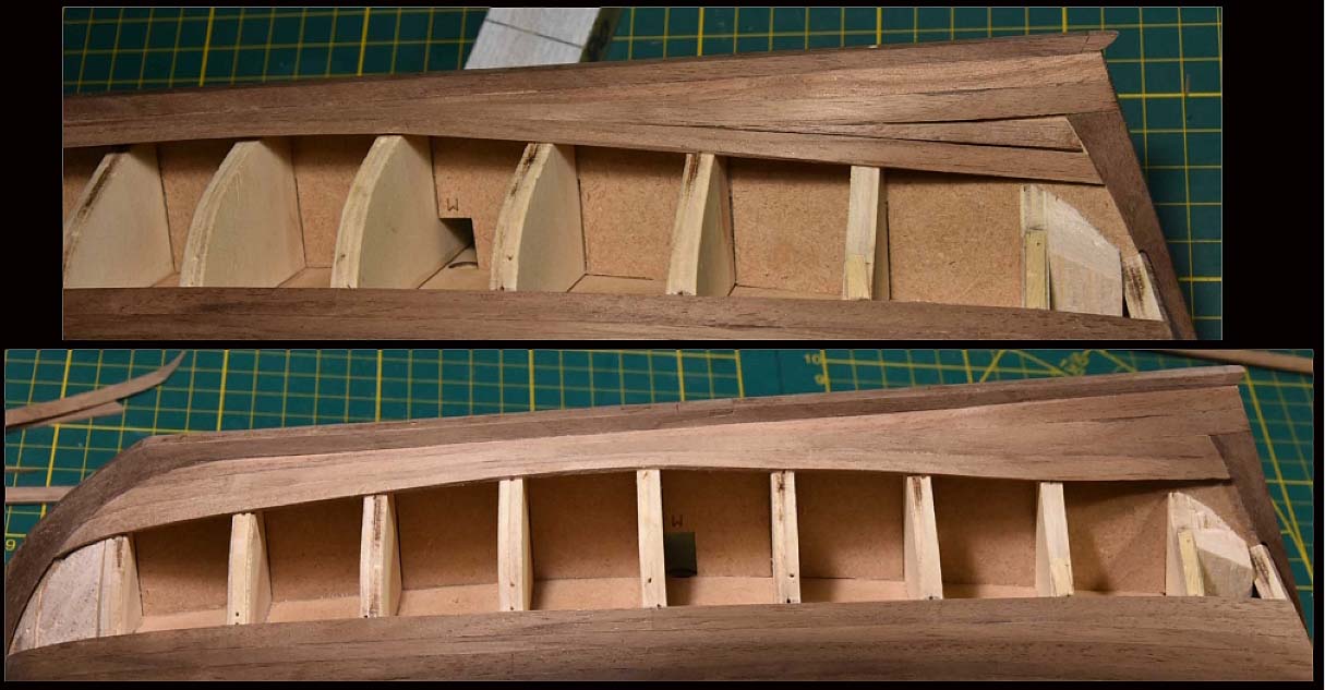

    Niet alles is gelukt gisteren wat ik van plan was om te doen, veel meer dan een goed half uurtje is op het moment nog niet mogelijk. De 3e gang vanaf de kiel + de instekers zijn verlijmd, te zien onderop de foto. De foto daarboven is de zelfde als de laatste foto van de vorige update;
    Te zien is na verlijming dat de de laatste lat nog steeds niet helemaal goed loopt, dus is er nog een kleine insteker nodig, waarna de volgende gangen allemaal verlijmd kunnen worden met een beetje verjongen bij boeg en achterschip. Het verjongen is nodig omdat het middenschip duidelijk breder is dan voor- en achterschip.

    Ja het beetje schuren dat je op de tweede foto lijkt te hebben gedaan ziet er mooi als een geheel uit. Praktisch niet meer te zien dat je een insteken hebt gedaan in mijn ogen. :thumbsup:
  19. pietsan
    pietsan Forum veteraan
    Lid geworden:
    10 dec 2011
    Berichten:
    6.355
    Locatie:
    Zeeuws-Vlaanderen
    De insteker mag gewoon zichtbaar blijven, dat is geen enkel probleem. Daar de latten zijn vast gepind en geklemd waardoor eventuele lijm niet direct kan worden verwijderd, schuur ik dit altijd weg nadat de klemmen zijn verwijder. Het eigenlijke schuurwerk komt pas nadat de romp helemaal beplankt is.

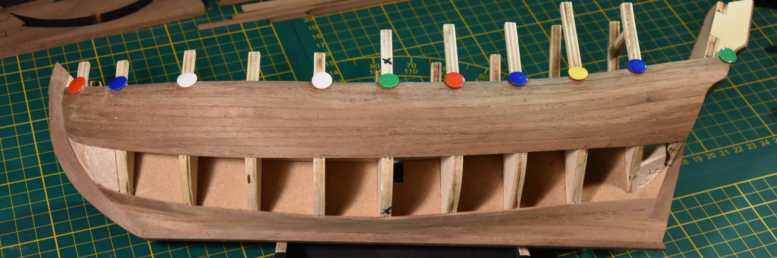

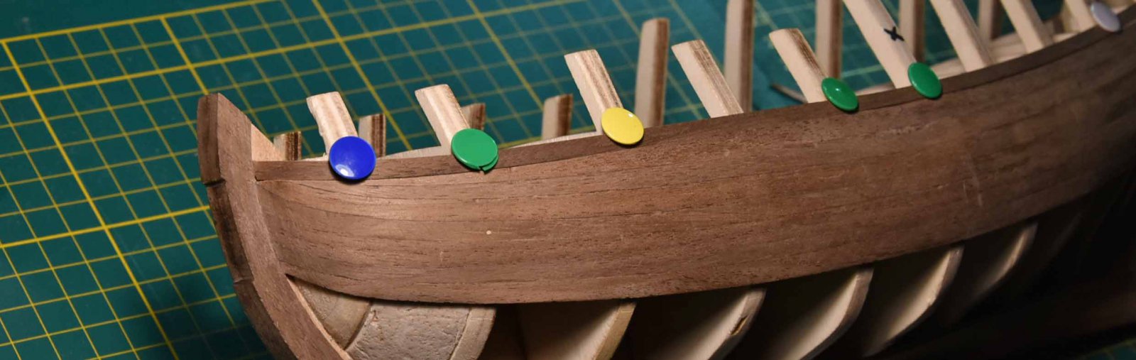

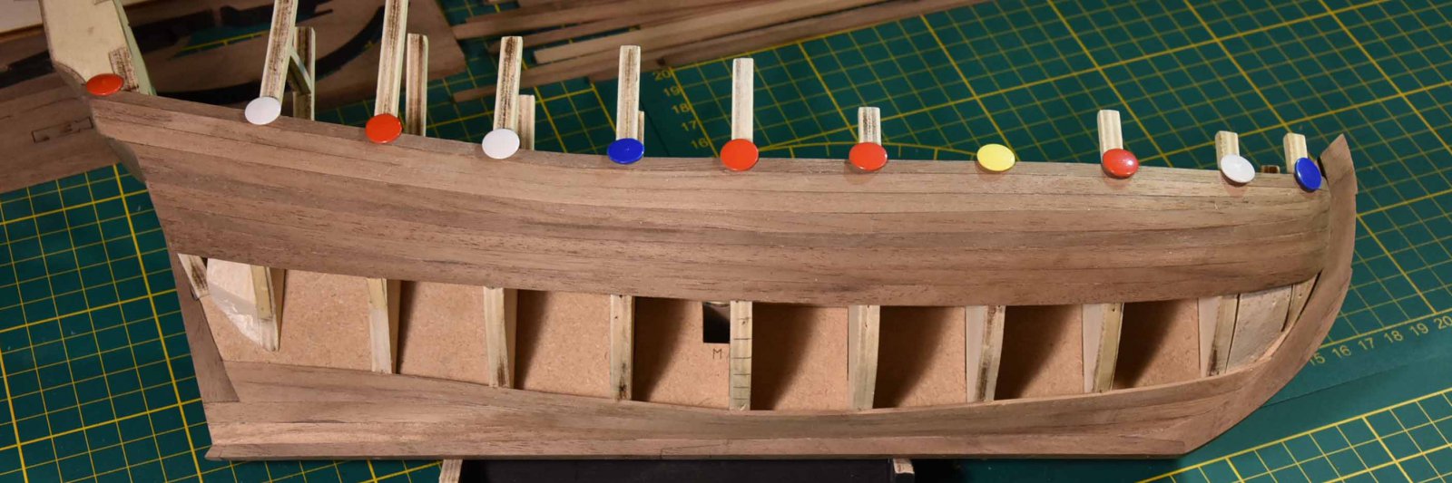

    De latten van 4 mm aan de bovenkant zijn (eindelijk) ook verlijmd,
    Bakboord,
    stuurboord, (bij de gele punaise is een spantje afgebroken:rolleyes:, jammer maar geen ramp...)
