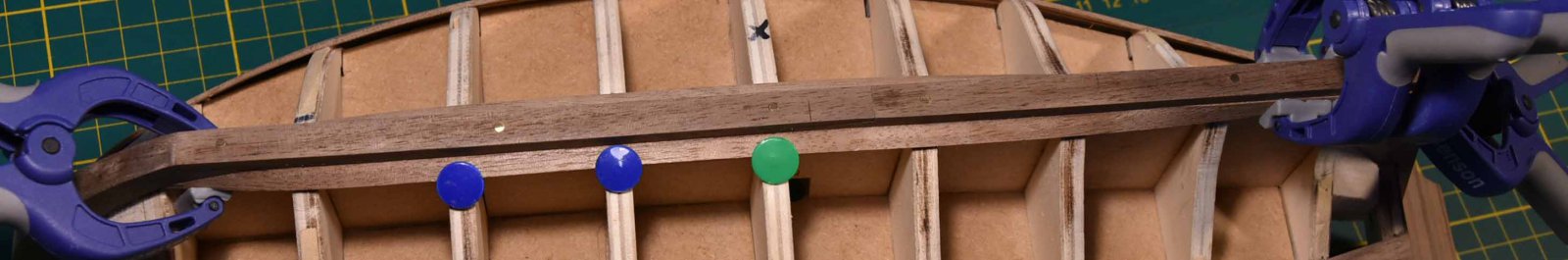

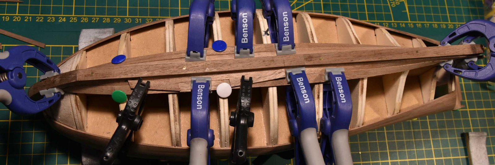

Vandaag de 5e lat verlijmd en vast gepind tot de lijm droog is, dus morgen de volgende lat buigen en zo sukkelen we met kleine stapjes verder tot ik geholpen ben aan mijn beklemde zenuw (nog 11 dagen)

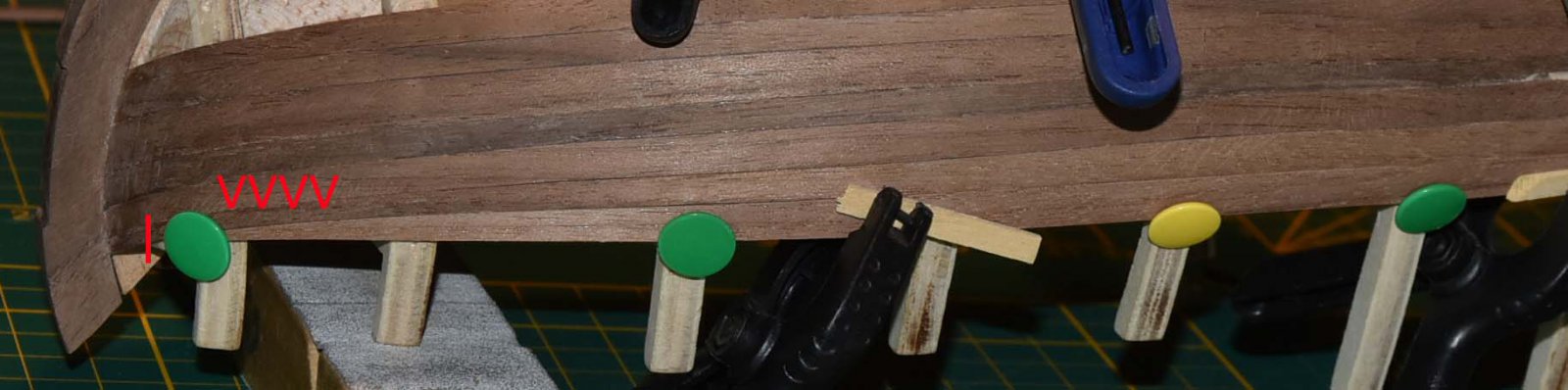

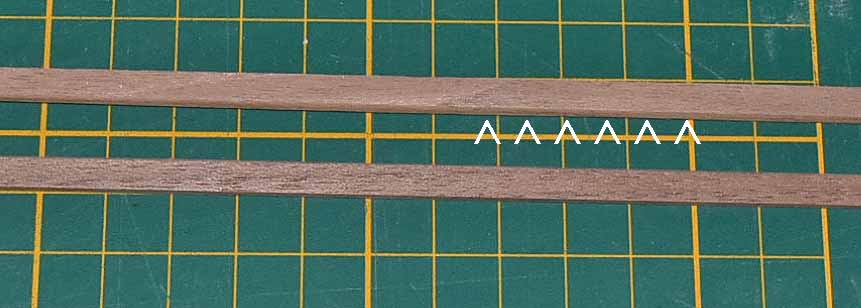

De laatste lat is inmiddels aan de spanten gelijmd en de volgende lat heb ik toch wat meer moeten verjongen dan de 4 mm volgens de bouwbeschrijving omdat de lat bij de boeg iets te veel baar boven loopt en het buigen op dat punt word zo wel erg lastig. Ik denk toch dat ik de basis lat net iets teveel zeeg heb gegeven, dus door deze lat een tikkie meer te verjongen word dit ook een tikkie minder. Nu maar hopen dat ik een beetje goed uitkom als alle latten er op zitten, het kan uiteraard een mm of anderhalf gaan schelen...
Op de 2e foto is goed te zien dat de lat bij de boeg wat meer is verjongt,

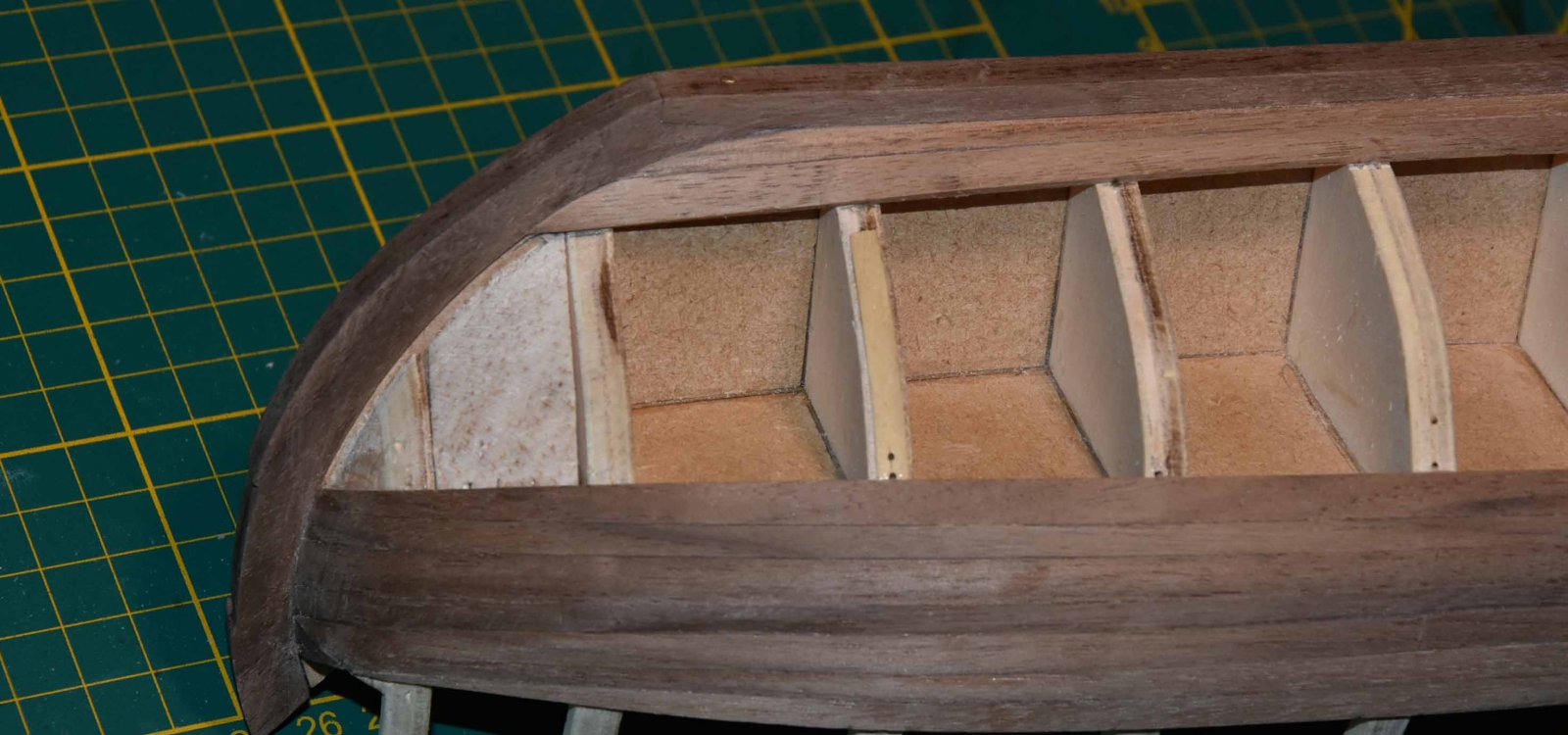

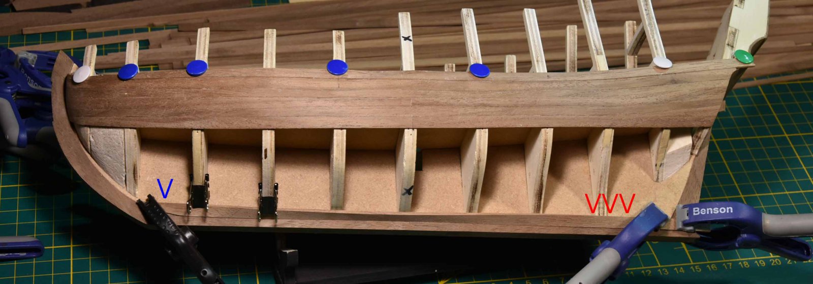

De laatste lat die ik in vorm had gebogen is verlijmd aan beide kanten (bovenkant) en tevens een begin gemaakt met het beplanken vanaf de kiel. De 1e lat tegen de kiel heb ik nat na een uurtje in het water vast geklemd omdat deze lat bijna 90 graden draait bij het achterschip (rode pijlen). En de vorm bij de boeg aangepast aan de kiel (blauwe pijl). Als de lat droog is behoudt deze de juiste vorm en moet dan nog hier en daar wat worden bij geschuurd (gelijk met de kiel) waarna hij kan worden verlijmd,

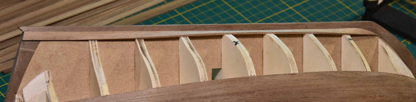

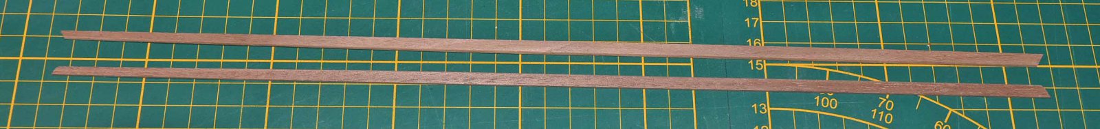

tevens de laatste 2 latten van 6 mm breed die aan de bovenkant komen voorbereid om te buigen. Aan de kant van de boeg zijn de latten verjongt naar 4 mm volgens de bouwbeschrijving, links op de foto
Ik schuin de latten ook altijd en beetje af aan de kant waar ze aan de vorige lat worden verlijmd voor een naadloze aansluiting, te zie in de close-up hier onder,

De volgende twee latten vanaf de kiel zitten in de klemmen, nadat ze in vorm waren gebracht en een uurtje in het water hadden gelegen. Na goed drogen kunnen deze latten worden verlijmd,

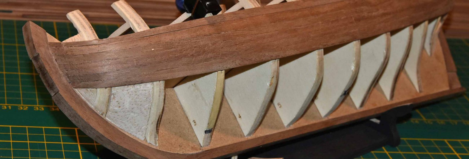

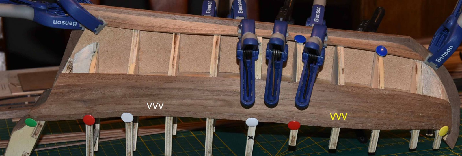

De laatste twee latten aan de bovenkant van 6 mm zijn in vorm gebracht en verlijmd, op de foto is dit de onderste lat aan bakboord. Het lijkt omdat de foto twee-dimensionaal is dat er een golvend patroon in de gangen zit, maar dit komt omdat de romp bij de gele pijlen dikker is en bij de witte smaller. In werkelijkheid zit er gewoon een zeeg in,

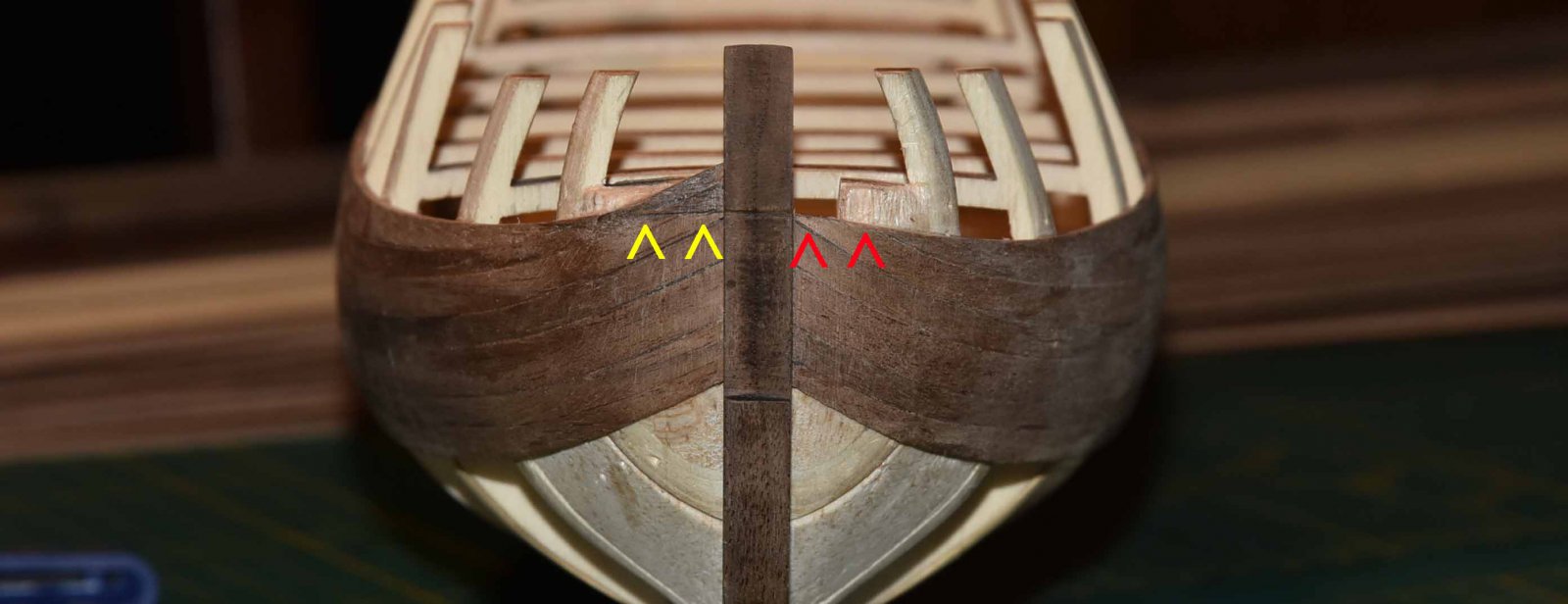

Ik vind het geen probleem, maar hou er rekening mee wanneer je dit model ook gaat bouwen! Te zien op onderstaande foto is dat de lat sterk verjongt (rode pijltjes) is en eindigt bij het verticale lijntje i.p.v. bij de steven;
Er komen nu nog 3 latten van 4 mm bij en één van 2x3 mm, waarbij de 3 latten van 4 mm alle drie verjongt moeten worden om goed uit te komen. Eén en ander is nodig omdat de gangen bij de boeg allemaal te veel omhoog staan, dus eigenlijk wat teveel zeeg. De gangen bij het middenschip en achterschip lopen wel correct, dus daar hoeft niets te worden aangepast.

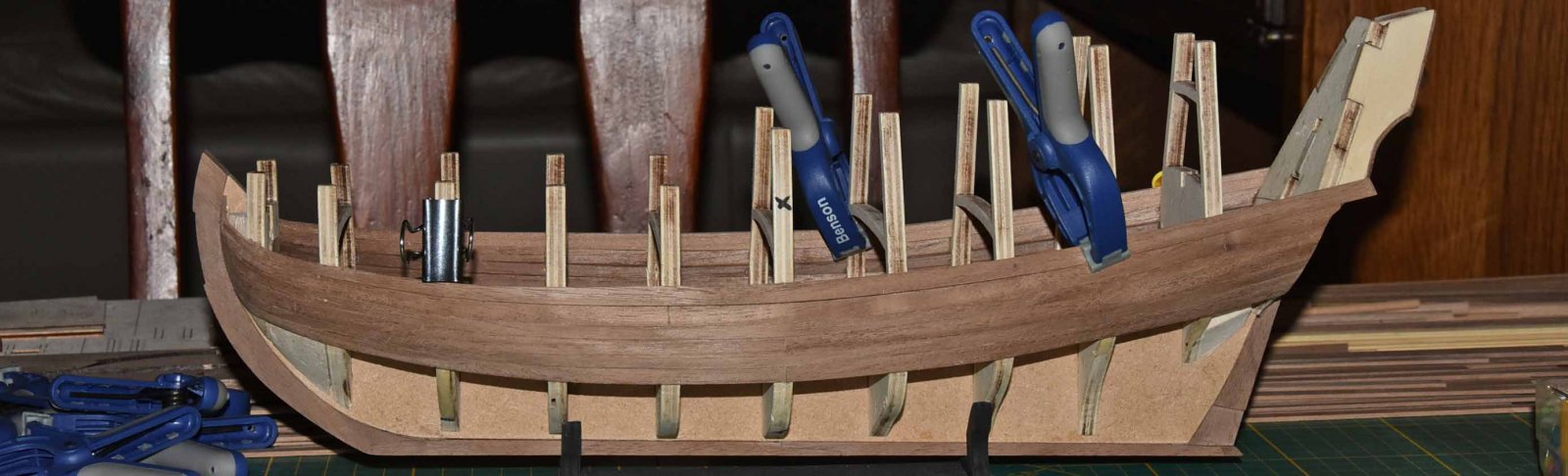

De 2e gang vanaf de kiel is verlijmd en bij de boeg en achtersteven bijgewerkt;
Boeg,
Achtersteven die niet mooi haaks was gevijld is aangepast aan de 2e gang,

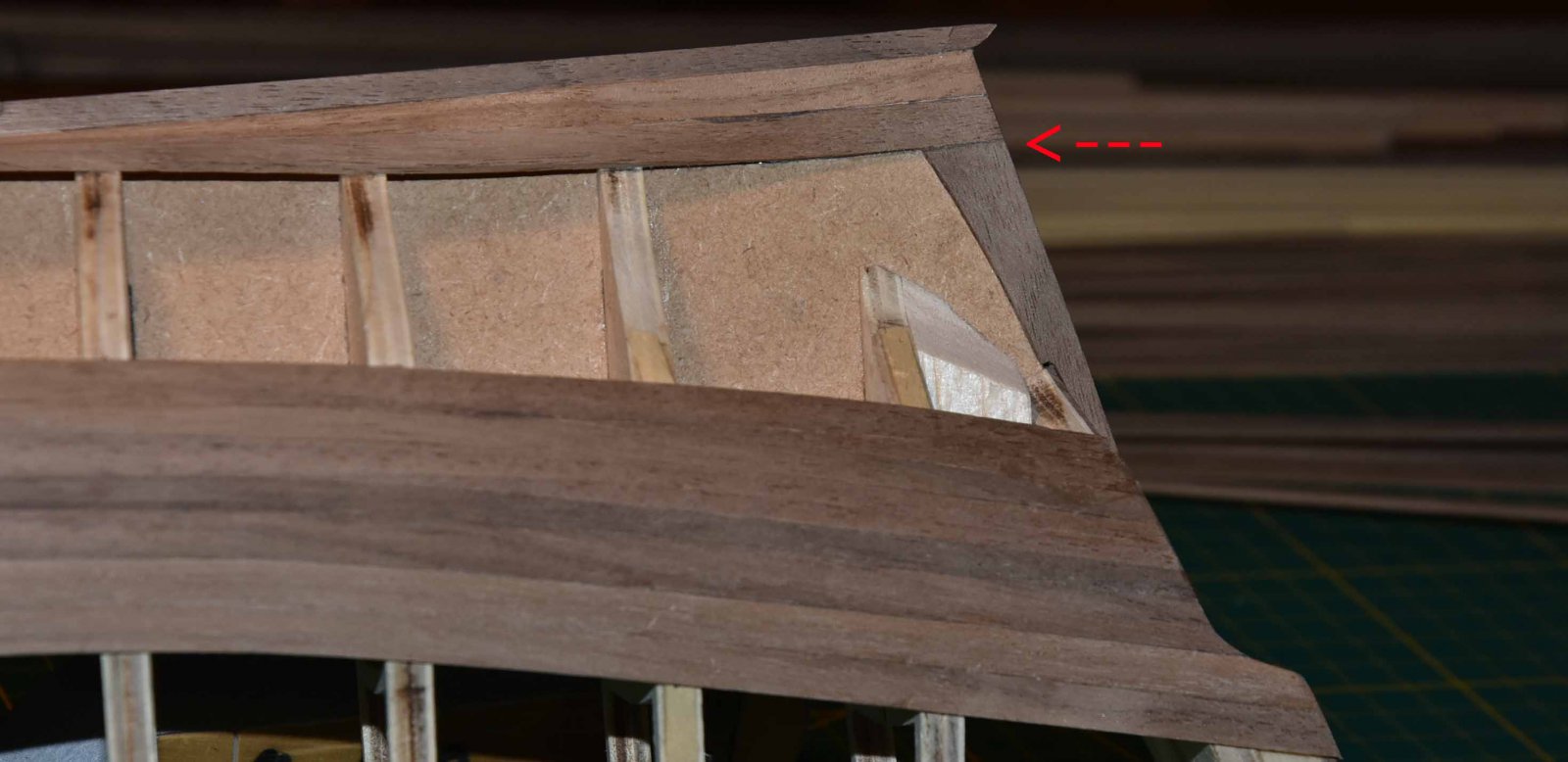

Dan heb ik mijn plan om de laatste 3 gangen van 4 mm te verjongen om goed uit te komen veranderd.... Het probleem was dat de latten bij de boeg te ver omhoog liepen, waardoor netjes buigen van de 3 laatste latten een probleempje zou worden en dat ik tevens te hoog zou uitkomen (zie vorige update). Ik ga het stukje bij de boeg wat te sterk omhoog loopt er tussenuit snijden, waarna de volgende latten op normale wijze kunnen worden verlijmd. De foto hier onder maakt duidelijk wat ik precies bedoel,
Bij de rode pijltjes kun je zien dat het puntje (gele pijltjes) is weggesneden en mooi gelijk geschuurd voor de volgende lat waardoor ik de laatste gangen gewoon kan verlijmen en precies goed uitkom met de bovenkant van de voorsteven. Het is uiteraard niet helemaal zoals het zou moeten, maar als het niet kan zoals het moet dan moet het maar zoals het kan ;)
