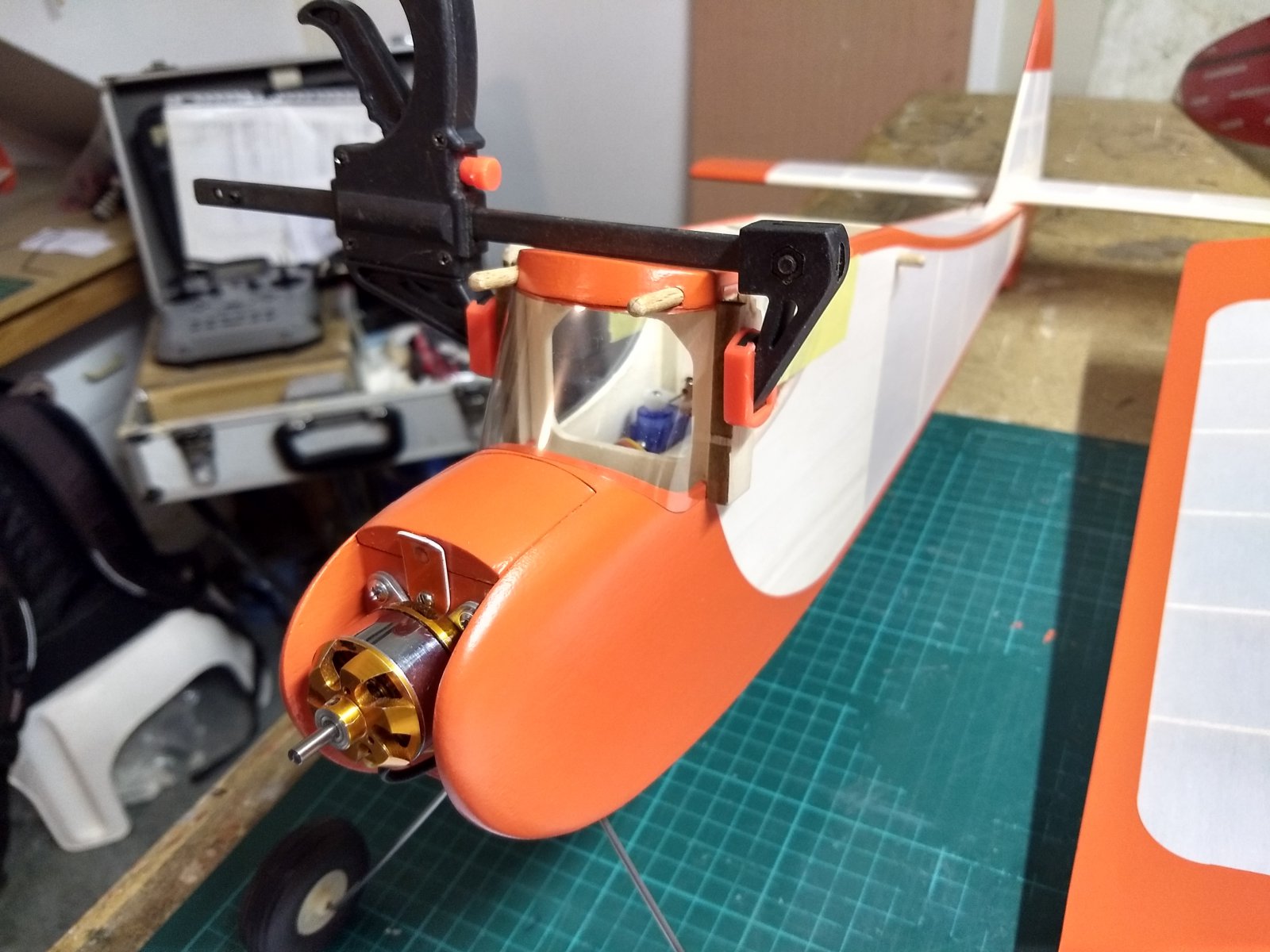

Venster lijmen

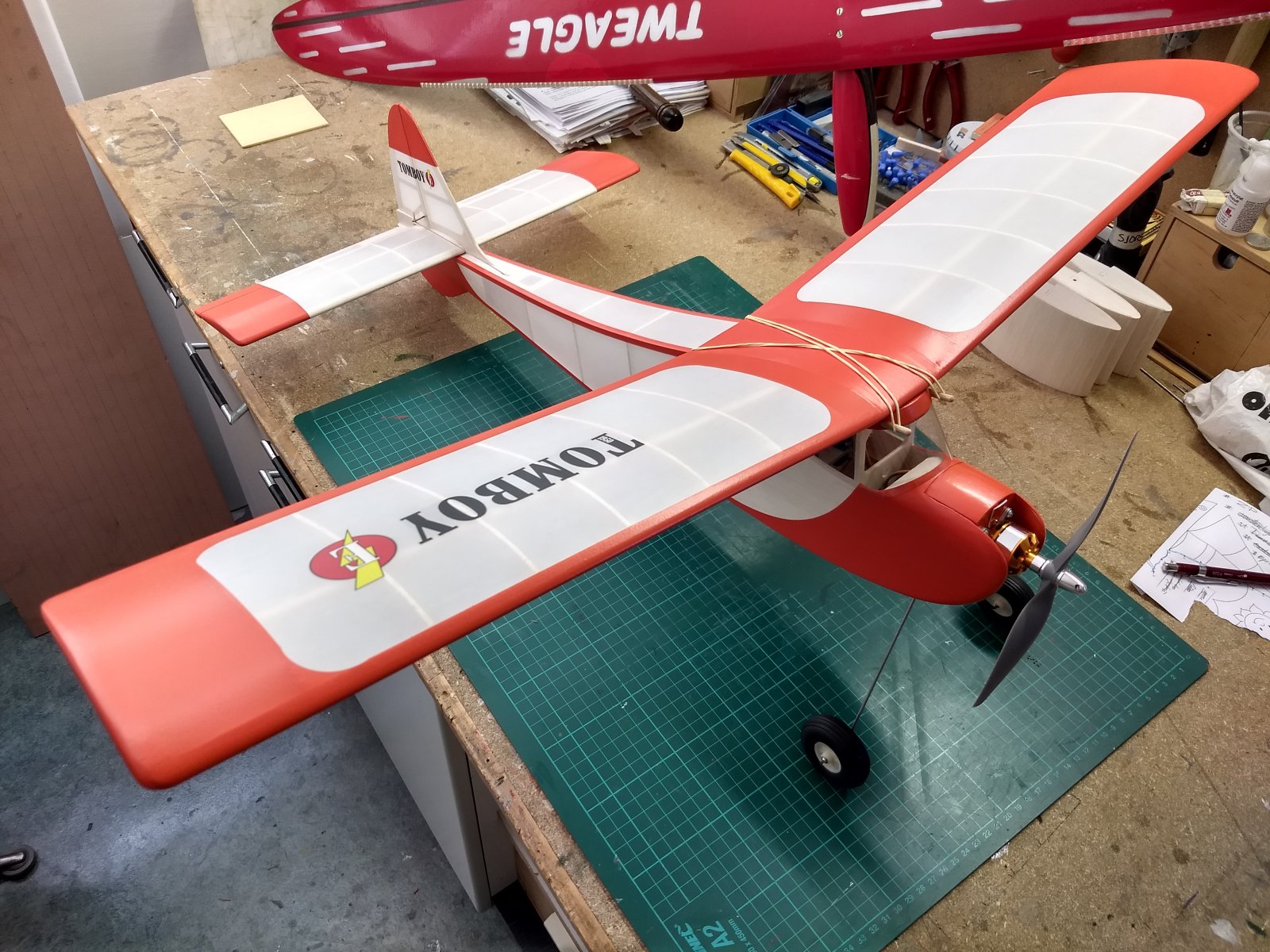

Bijna klaar. Nog wat kleine dingetjes doen en controleren en dan is Tommie klaar.
Met een 600mAh 2S LiPo ligt het zwaartepunt op zo 75 mm.
Lijkt mij voor een eerste vlucht prima.

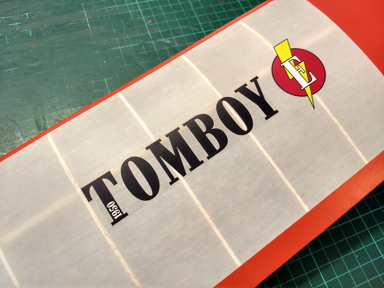

Decals erop.
365 gram totaal.
Ben benieuwd hoe de accu/motor/prop combi het doet. Nu met 7*4 maar mag ook een 8*4 op.

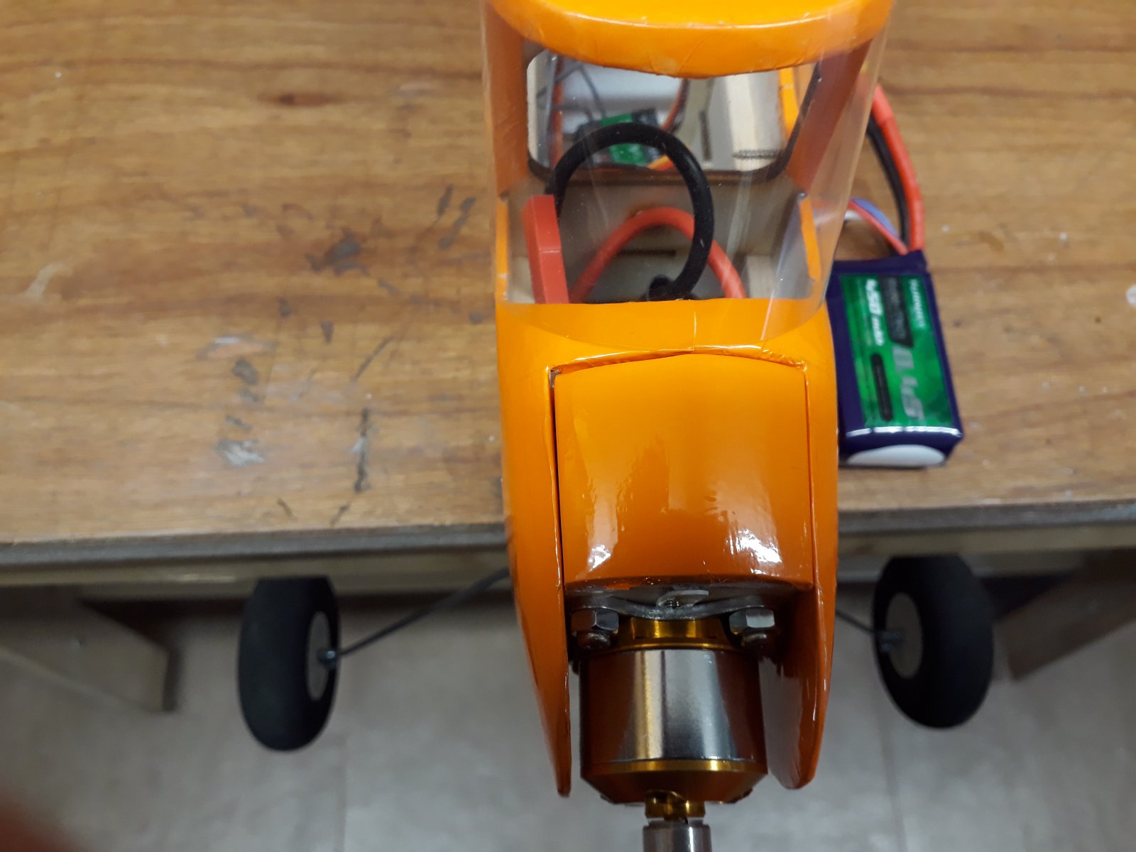

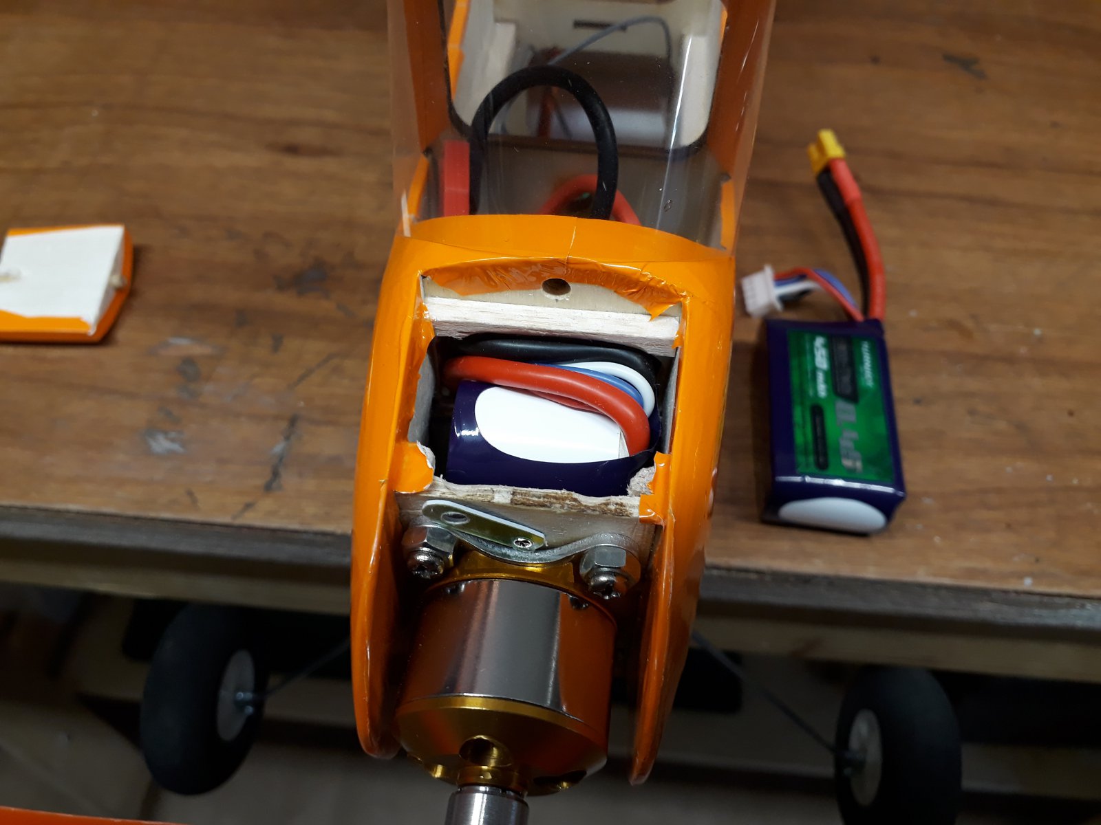

Vandaag de 3S 450 mAh accu's binnen gekregen:
Het past! Voor de kabels met connectoren een gat gemaakt in het spant, maar de accu past pefect. Zwaartepunt op 85 mm. Misschien iets teveel naar achteren maar dat gaan we ontdekken.

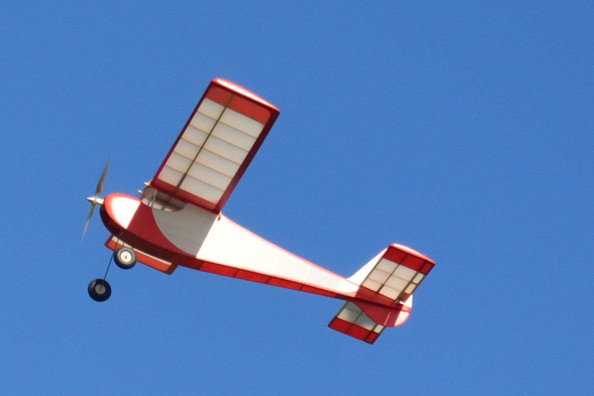

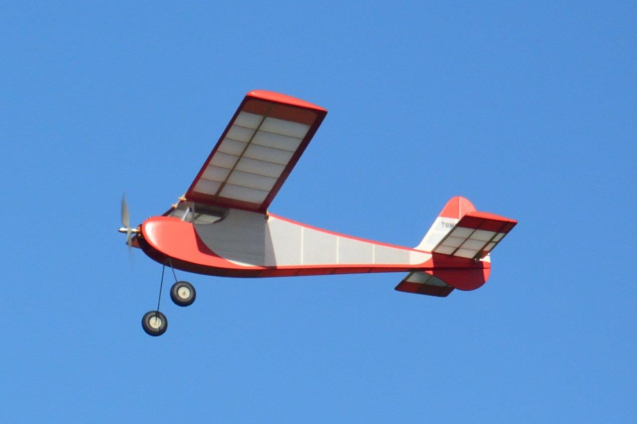

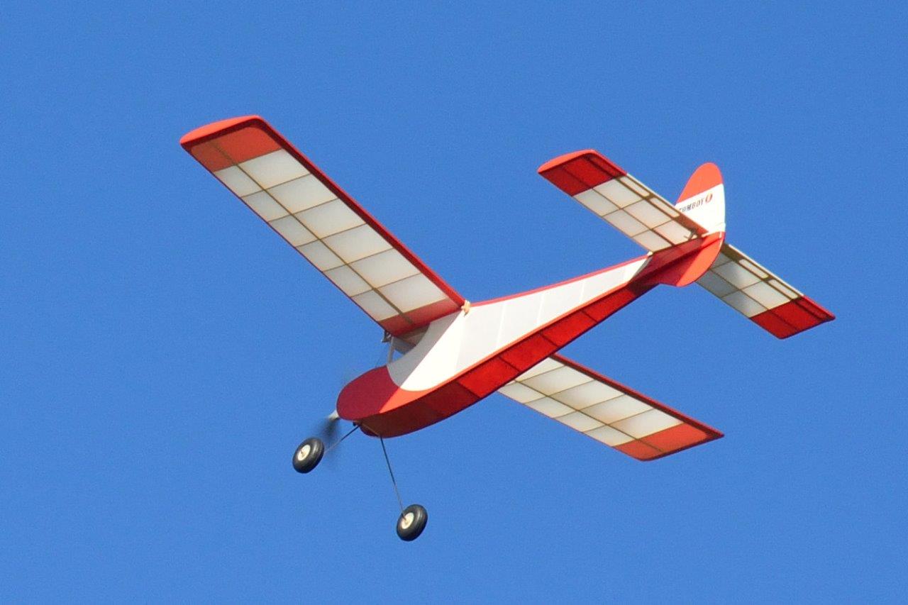

Vanmiddag Tommie de Tomboy de eerste vlucht gegeven.
Niet veel over te schrijven, het was probleemloos.
Modelletje vliegt heel goed. Combinatie van motordomping, instelhoekverschil en zwaartepunt (75 mm) is prima.
De eerste vlucht heb ik een 7x4 APC-E propeller gebruikt.
Samen met de 2822-10 1400 motor op 2S 600mAh Lipo geeft dit een rustig stijgbeeld.
Rond de 100 meter werd na zo 1 minuut bereikt. Niet echt wild maar past eigenlijk prima bij het modelletje.
Klimmen gaat min of meer vanzelf.
Hierna een 8x4 propje erop, maakte niet veel verschil.
Een 7x5 ook geprobeerd en hiermee gaat het klimmen net iets sneller.

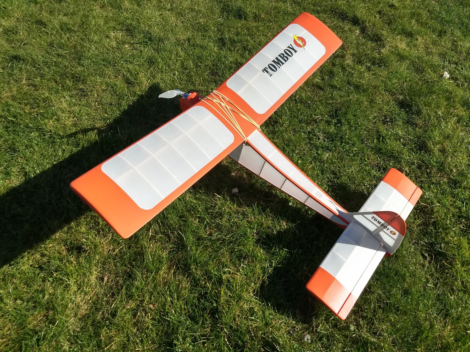

Nog een paar fotootjes,
Toch handig als er een fotograaf aanwezig is, Nico bedankt.

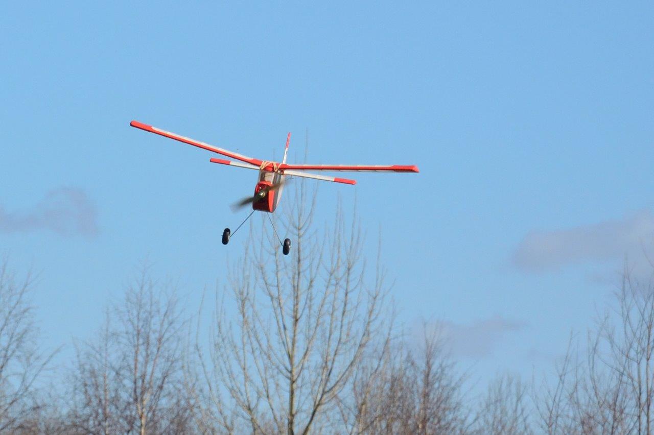

Nou met een 3S gaat de Tomboy een stuk enthousiaster naar boven.
2822-10 1400 met 3S en 7x5 propje, en hop aan de prop omhoog sleuren.
Hoogte inschatten is moeilijk, maar na 20 seconden rond de 100-120 meter.
Dan wordt Tommie toch al aardig klein.
Geprobeerd aan het einde van de dag, werd wat kouder en de lucht was zo dood als een dooie pier.
Totale vliegtijd ongeveer 2 minuten.
Duidelijk dat de standaard Tomboy geen zwever is. (Tomboy met de extended wing doet het duidelijk beter)
Zit wellicht wat meer in, zwaartepunt moet nog worden geoptimaliseerd.
