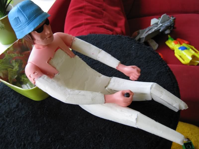

Als je dan toch aan de slag gaat met Ken; ik heb mijn Graupner pop flink onder handen genomen. Hoofd, nek en schouderpartij heb ik van de romp afgesneden. Ook zijn handen heb ik halverwege zijn onderarm geamputeerd. De hele torso, armen en benen heb ik van derpon gemaakt. Dat scheelt héél erg veel gewicht.
De depron armen heb ik geschuurd tot ze in de schouders en polsen passen. Met een stukje van een sate-prikker erin bij de overgang is het prima stevig.

Uitdaging bij mijn Ken is dat hij kleding heeft met korte mouwen en broekspijpen. De rug heb ik inmiddels aangepast en hij zit een stuk lekkerder.
In de neus van mij ASW ligt ongeveer nog 150 gram lood. Met Ken er in zal daar wel wat van af gaan, dat is dan weer een voordeel.
Dank voor je tips.
