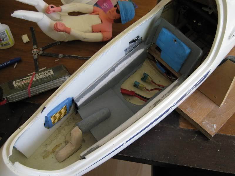

Ja zo zit hij al een stuk natuurlijker.
Als je lood in je neus nodig hebt is het inderdaad weinig zinvol om zo drastisch tekeer te gaan. Ik moest mijn vliegaccu heel ver naar achter doen om de balans goed te krijgen, iedere gram die ik won met de pop was pure winst (en ik ben bijna 200 gram kwijtgeraakt)
Jouw Ken zit wel vlak voor het zwaartepunt, dus zijn gewicht maakt weinig verschil voor het zwaartepunt. Of het de moeite waard is weet ik ook niet :-)
Je ASW wordt wel heel gaaf zo hoor. Ik zie dat je het instrumentenpaneel net zo hebt gedaan als ik, dat is heel fraai.
Nu enkel nog een plaatje grijs depron langs de zijkanten, dat is ook wel mooi (ik hou je lekker bezig toch?)
Waarom ben je me toch steeds 1 slag voor?
Die zijkanten wil ik inderdaad ook nog afwerken. Wil er eigenlijk ook wel wat kleppenhandels en zo inmaken, lijkt het nog wat echter . .
Vwb zwaartepunt, ik denk dat ik per saldo iets zwaarder uitkom omdat Ken inderdaad net voor het zwaartepunt zit. Bij mij moest accu regelaar, UBec (ja, ja ik heb er een) en de regelaar allemaal naar voren, zit nu onder de instrumenten. Die instrumenten zijn niets meer of minder dan een foto van de originele ASW-15 cockpit. Beter schaal kun je niet krijgen . . ;)

Depron hebben ze sowieso bij je lokale modelbouwwinkel. Daar is het duurder dan bij de parkethandel maar heb kost echt maar een paar euro. Voor zo'n cockpi maakt het niks uit, als je tientallen vierkante meters wilt hebben is het de moeite.
Je kunt het best een plaatje van 3mm nemen. Er is op het forum wel een draadje over waar je depron kunt kopen, moet je even zoeken.
Je verlijmt het met Uhu Por of gewone knutsellijm van je kinderen. Verven met acrylverf (kun je ook afpakken van de kinderen)

Ik nam de viltkant van zwart klitteband voor de afwerking van je cockpit.
Mooier denk ik.
Mijn cirrus heb ik van binnen zwart mat gespoten.
Ook erg mooi.

Je hebt helemaal gelijk. Ik doe het ook graag op eigenwijze. Maar ook een beetje origineel. De echte ASW heeft gewoon lichtgrijs gespoten binnenwanden waarin je de structuur van glasvezel mat nog ziet. Zit er nu zelfs aan te denken om een depron/balsa bakkie te bekleden met glasmat en dat grijs te spuiten. Maar ach, zijn de details!

...de cockpit van een ASW is van grijs plastic. Zwart vilt zou niet helemaal kloppen.
Zo wordt grijs geverfd depron
Mat.......
grijs spuiten dus!
