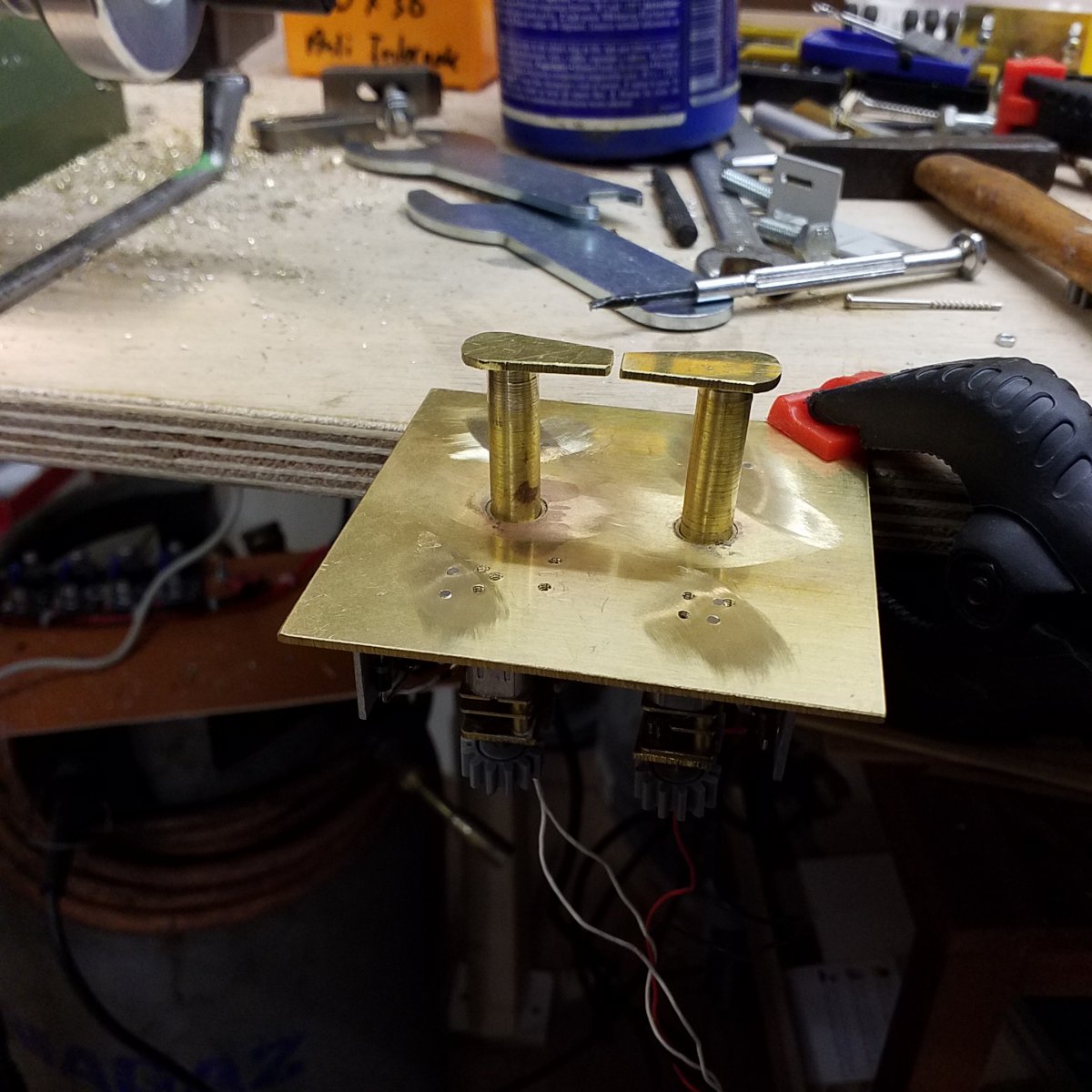

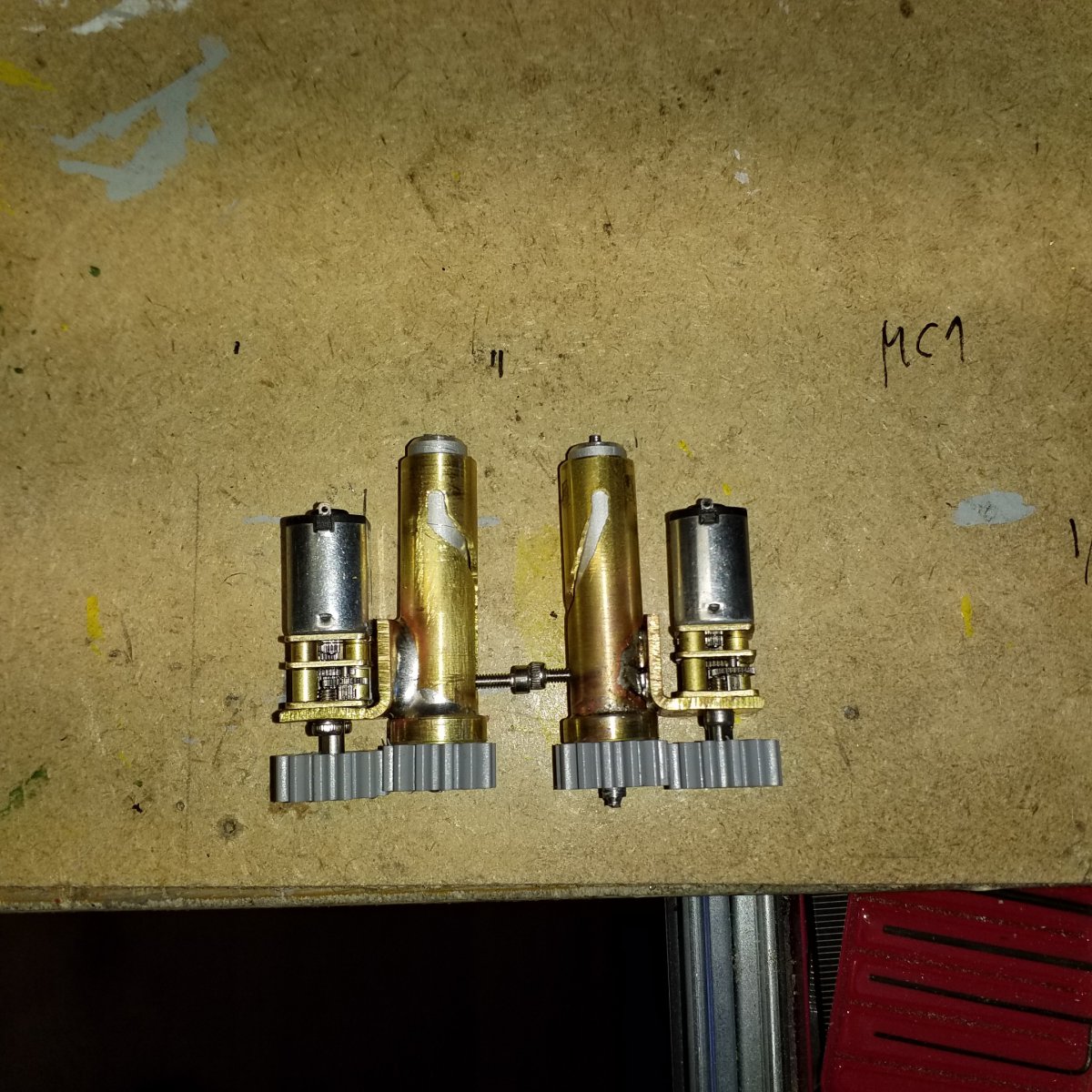

In navolging van jafa en macrabbit heb ik me ook maar eens gewaagt aan een kabelkluis voor achter op het dek begonnen, uit verveling omdat mn materiaal lang op zich laat wachten.
Ik dacht dat het een moeilijk klusje zou zijn ivm de draaiing van de geleide sleuf.
Dat viel me dus reuze mee (krijg je direct een :) van op je sm...gezicht)
Dus verder bouwen, messing buis met aluminium cilinder. Daar m4 in getapt en alles in elkaar gesoldeert.
Nu heb ik geen haakse motoren, dus met twee tandwielen voor de aandrijving.
Getest en loopt als een trein :)
Grt peter

Mooi gedaan, misschien een goeie tip als je geen eindswitches wil gebruiken kun je voor de THOR 2/HIJ gaan die heeft een ingebouwde AMP meting en stop automatisch op het eind wan de loop, het zorgt er allezinds voor dat er min rotzooi is, al moet ik zeggen dat ik zelf wel bij eindswitches zweer eigenlijk...
Mooi gedaan fijn dat ik eens iemand inspireer!
Die thorren werken dus niet, heb er hier 6 liggen, duur en ruim 100euro over de balk.
Ik gebruik wel eind switsjes, stuk beter, wel meer gepiel :rofl:
Met even de schakeling daar voor zoeken, ooit gedaan maar weet hem niet meer :(
Grt peter.

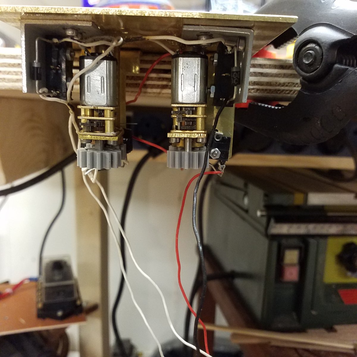

Was mijn eerste gedachte ook. Tegenwoordig zijn er inderdaad dezelfde motoren maar met de vertragingsbak naar de zijkant. Uitgaande as van de vertragingsbak is dan gelijk te krijgen in M4 draadstang. Ideaal en scheelt ruimte. Is voor jou met je schaal niet zo belangrijk, maar bij de 1:50 schaal toch wel aantrekkelijk. Wat betreft de afslagen, ook ik hou het bij deze uitvoering op micro eindschakelaars. Mooi in te stellen en bedrijfszeker. Kortom, mooi stukje werk Peter.

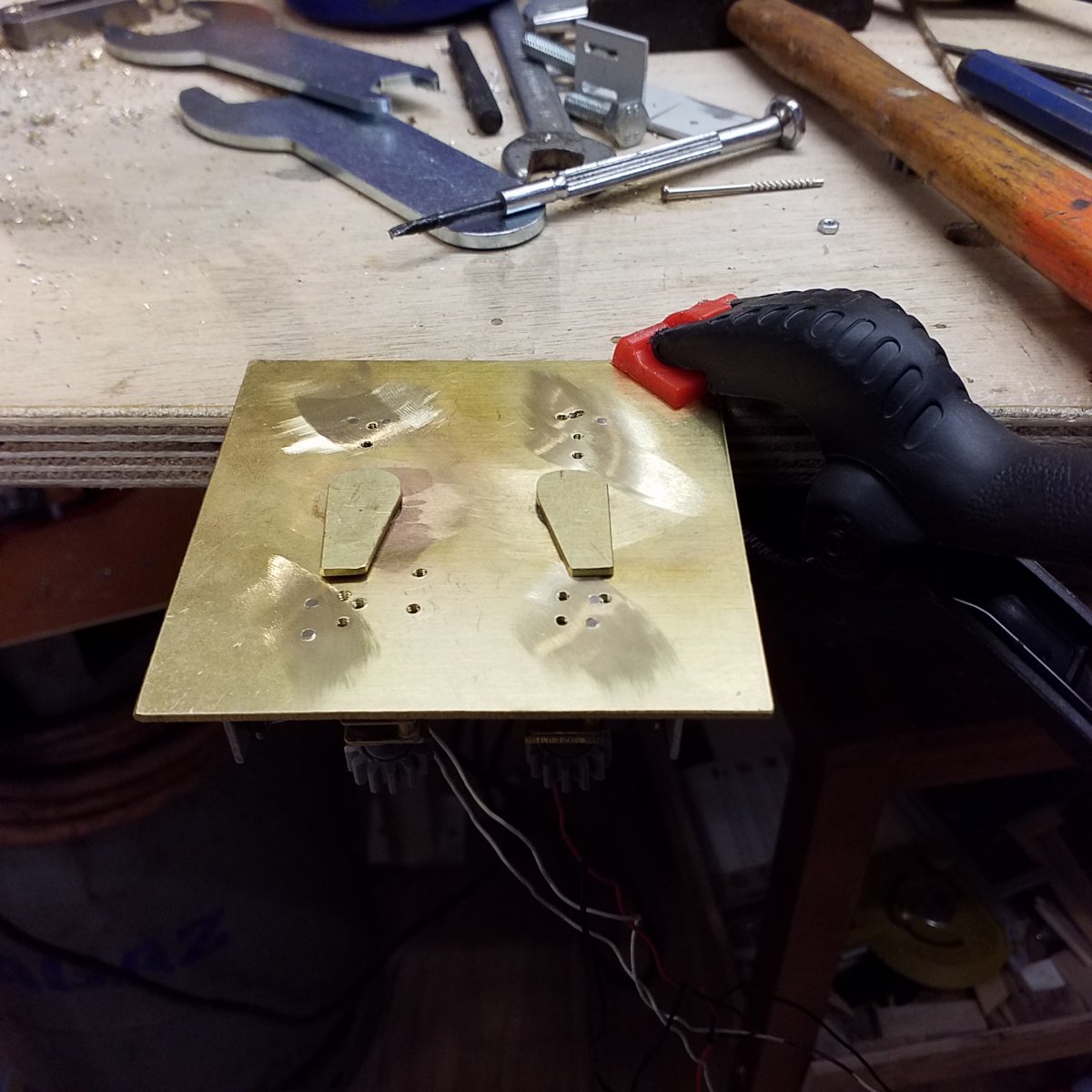

Mwa de kabel vanger is klaar, echter niet naar mn zin. Bij het uitfrezen voor de verdraaing van de vangers heeft mn oude frees nogal aan het lubberen geweest, waardoor de gleuf veel te weid is geworden.
Daardoor waggelt het nogal, en komen de lepels niet haaks op lijn van de boot te liggen.
Dus dat word opnieuw bouwen.
Grt peter
Als je dan bedenkt dat ze in het dek moeten zakken om een vlak dek te krijgen is het inderdaad iedere keer maar weer afwachten of het gaat lukken.
Wel zonde, het mechaniek werkt wel mooi.

Hey Peter, dat is wel sneu, het is altijd rot als je ergens veel tijd heb ingestoken dat het dan niet werkt zoals je wil, mocht het wat smarten verminderen ik heb ook 5 keer opnieuw een buis moeten maken maar ik heb het met een vijl gedaan, dat is toch veel fijner werken en dan gaat het niet zo makkelijk mis, wat ik wel even wil opmerken, normaal draaien de haken 120° en niet 90° ik heb ook het gevoel dat ze omgekeerd moeten lopen van buiten naar binnen toe en van achter naar voor als je mij begrijpt kijk anders maar eens naar mijn filmpjes.
Nu je ze toch moet overnieuw maken kan je dat meteen aanpassen natuurlijk, als ze wibbelen kan een veer of rubber hier ook een oplossing bieden natuurlijk deze nemen de speling dan weg.
Allesinds doe zo voort! de aanhouder wint altijd!!!
Ik ben idd opnieuw begonnen, kwam er achter dat mn proxxon verdeeltafeltje speling heeft, van daar het wabber effect.
Dat is inmiddelels opgelost, de 120° word ie niet (te laat) gewoon 90°, ik vind het prima zo.
Het plaatsen van de microschakelaars vind ik een ramp, boortjes die weglopen en zo.
Bovenplaat lijkt meer op gatenkaas nu, maar die maak ik wel weer dicht.
En idd ik geef niet op, dat zit niet in mijn aard.
Grt peter.
Als boortjes weglopen, en een centerpunt geen optie is, pak ik de dremel met een bolkop tandartsen freesje er in. Dan kan ik met 3 vergrootglazen aan brillen op mijn snuffert... een schitterend centerpuntje etsen.
Andere oplossing zou kunnen zijn om een vierkant blokje te nemen en daar een boormal van te maken.
In de langsrichting een gat boren waar de buis door gestoken wordt en daar haaks op een gat met de gewenste diameter boren als mal.
Buisje er zo ver in dat het voor geboorde gat op de plek komt waar je hem in de buis wilt hebben, inklemmen en boren maar.
Kans dat de boor wegloopt is dan bijna nul.

Nou mn kabel vanger is klaarer zit qua toeren van beide motoren een iets verschil, daarom eindiggen ze niet tegelijktijdig.
Daar kan ik nix mee, dus het is wat het is.
Heel gevecht om alles af te stellen maar het werkt nu :thumbsup: :)

Hey mannen weet je hoe ik dit doe, ik zet de boor in de boorkop tot er maximaal een 5mm uitsteekt dan kan de boor bijna niet scheef gaan, ook kan je beter cobalt boortjes gebruiken die zijn veel en veel stijver dan de boren van de hobby winkel of de Chineese, deze laatste zijn gewoon brol, allesinds het resultaat is er! Dat is het belangrijkste!
Ook voor de schakelaars doe ik dit anders ik maak een plaatje en zet er een gleufje in met de slijpschijf, dan kan ik de schakelaars met schroef en moer vastzetten (soms lijm ik de schroefjes in de schakelaar vast zodat ik makkelijk met de moer alleen de schakelaar goed kan afstellen, ik denk dat dat een makkelijkere manier is dan "juiste" gaatjes boren, dat lukt toch nooit echt goedo_O
