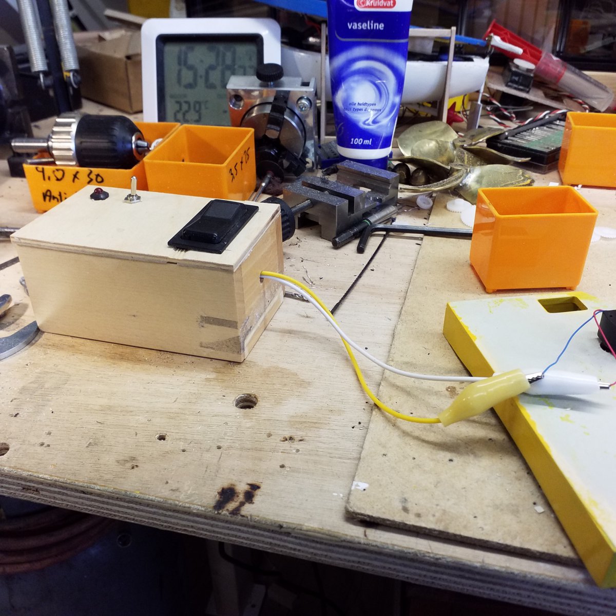

En vandaag was ik het zat om bij testen van dingen steeds de draadjes te moeten wisselen om een motor voor en achteruit te laten draaien. Dus in de rommelbak graaien, schakelaar uit een oude auto gevonden waar ik een wissel mee kon uitvoeren. Kistje van proxxon verbouwd en alles daar in gepropt.
Grt peter
Je moet het maar net hebben Peter, maar een regelaar uit een afgedankte accuboormachine werkt ook goed. Had ik destijds voor mijn kinderen bij hun Lego-motortjes gemaakt. Waar een rommelbak al niet goed voor is. Gr. Klaas.

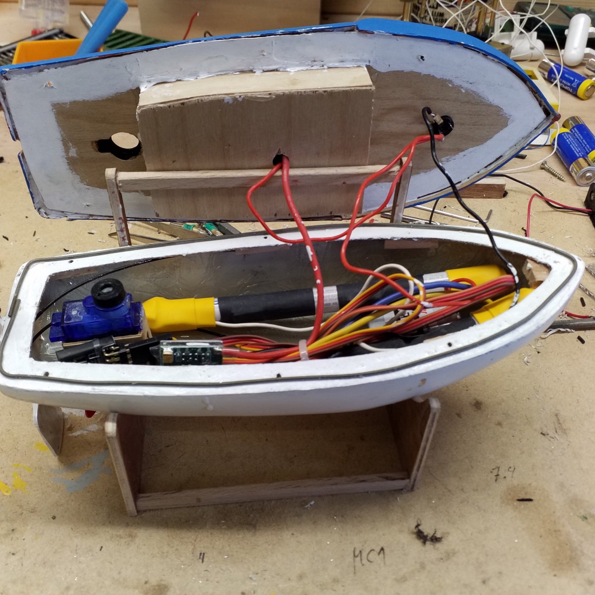

Vandaag de silecone tubing aangebracht op mn sloepje om hem waterdicht te krijgen.
Mooi sul lekker zacht zodat het zich plat laat drukken :thumbsup:
Grt peter

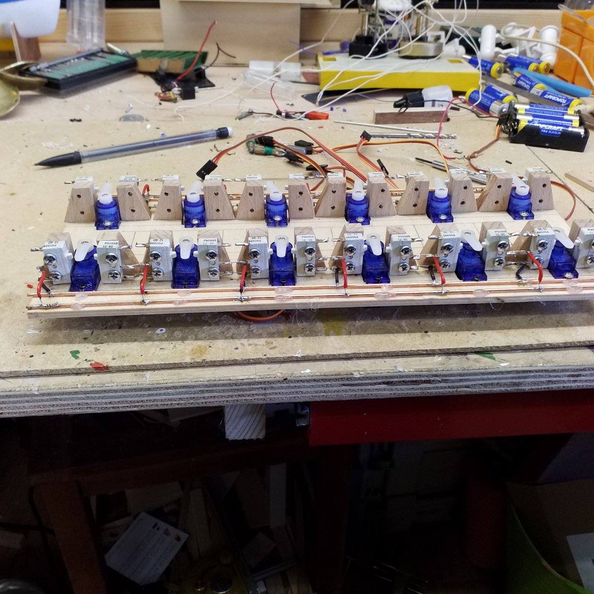

2e wberkje van vandaag, servo,s bedraden :)

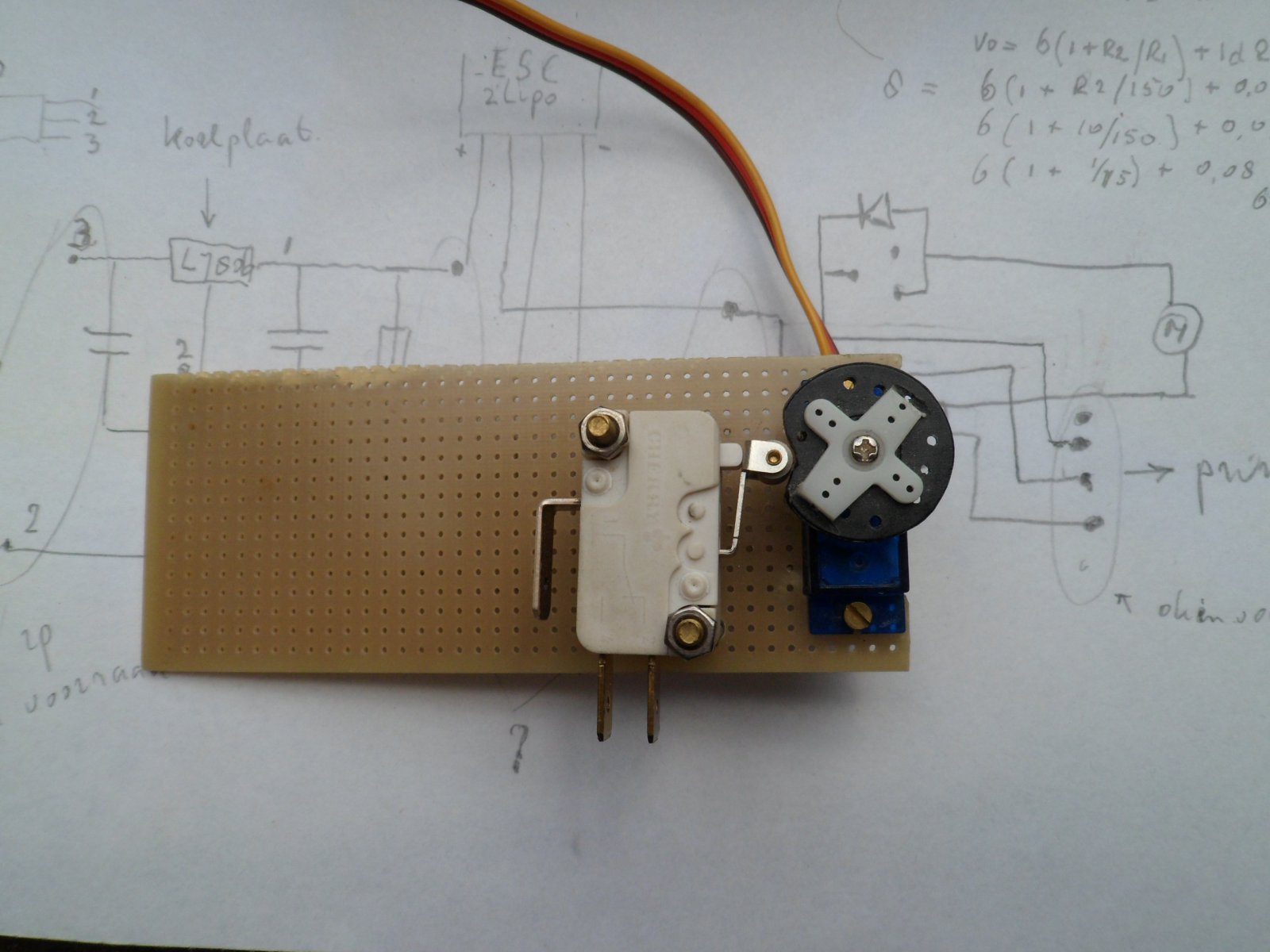

Ik zie, misschien nu pas, dat je de arm van de servo laat stuiten op de micro schakelaar.
Nu hebben servos de elendige eigenschap, dat deze vol uitgestuurd naar de eindstand willen.
Na verloop van tijd zullen deze defect gaan.
Ik gebruik eveneens de door servos gestuurde omschakeling, echter ik heb op de servo een kam, wals met of een uitsparing of een verhoging voor het bedienen van de schakelaar.
De servo kan nu onbelast de eindstanden innemen.
Zie de foto, nu in klein formaat.
In jouw geval moet je de rol arm wegdenken. gewoon de wals direct de schakelaar bedienen.
Gr. Henk

Peter , die schakelaars zijn dat geen wissel contacten? van het midden naar boven gesloten of van het midden naar onder gesloten naargelang de stand van de schakelaar?
en zijn de 2 naakte koperen draden de + en de - voedings draden ?
zo ja op beide schakel je je batterij rechtstreeks in kortsluiting op deze manier.
De common(C)s de bovenste aansluiting, nu aangesloten op de aansluiting van normaal open(NO) en normaal gesloten(NC).
Ik gebruik gelijksoortige micro schakelaars.
Stoompomp@
A ik kan mn servo,s afregel tot op de mm, dus geen probleem!
Marw@
Dit doe ik al jaren zo, nooit sluiting gehad.
Alleen de polariteit op de bovenste lippen wisselt.
De stoom staat op nc en no, bij indrukken schakelaar verander je de polariteit van het c contact.
Grt peter
