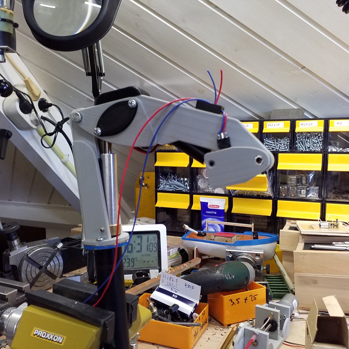

Hier ff een update :)
Na lang leren met 3d printer en fision 360 weten om te gaan iets moois gemaakt.
Mijn kraan vond ik nou niet je van het, dus stouten schoenen aan en hem met de printer maken.
Dat viel nog niet mee :eek: passen passe meten meten en mislukkingen aanpassen en opnieuw printen.
Maar van fouten leer je :D
Weken aan besteed maar dacht aardig gelukt :)
Het moeilijkste was de uitschuifmast, daar heb ik vele uren aan besteed om dit te laten werken.
Van alles geprobeert, bowden kabels motortjes maar dat was het toch niet. Peizen tot je er hoofdpijn van kreeg, zelfs slapeloze nacht. Maar dat leverde wel een resultaat op, door terug te denken aan mijn jeugd waar ik met montage speelde en van latten een uitschuifmast wist te maken die in en uitschoof. Dit werkte met touwtjes die op een bepaalde manier gemonteerd werden zodat het werkte. Dat heb ik nu in deze mast verwerkt en er een film van gemaakt.
Grt peter
‘Je maakt er wel werk van’... schrijft hij dan! Knetters! Staat wel effe een nette kraan uitgedraaid! Halsensor en het relais. Mooier kan de schakeling niet zijn. Veel beter dan die schakelaars met veertjes en contactpuntjes.
En de mast is helemaal fraai! Sodujus!
Alles eenmaal onder de knie, ja dan kan je grenzen verleggen met zo een printer. Mooi man!
Gr Bas

:( mn mast liep zo mooi in uit in uit, tot bij in ik knak hoorde :eek: touwtje gebroken. Gerepareerd liep weer mooi, na aantal keren in uit weer knak :mad:. Na drie keer gaf ik de moed op, dat word um dus ook niet :(.
Terug naar de teken tafel en ander iets verzinnen, houd me wel van de straat om het zo maar te zeggen.
Maar opgeven nee, het moet en zal gaan werken.
