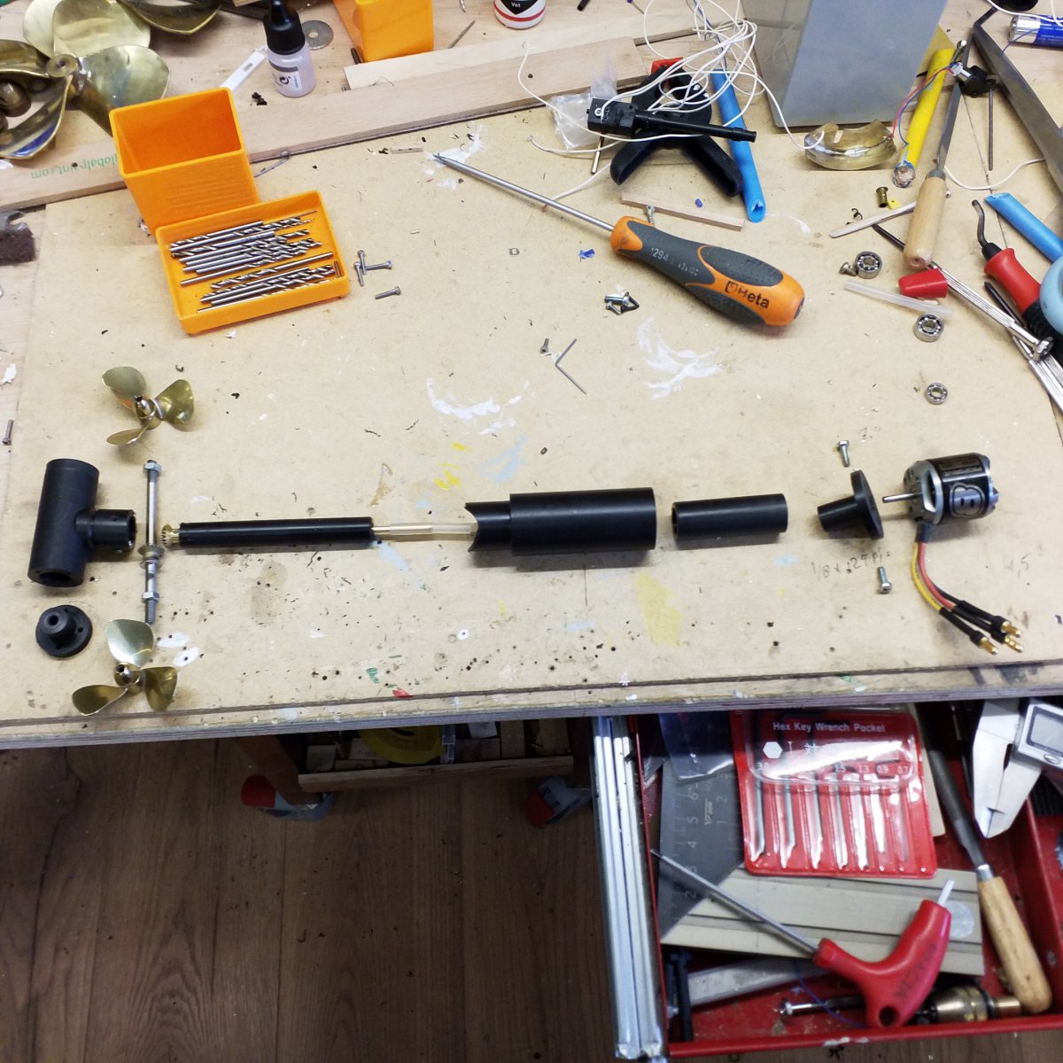

Zo, het heeft wat denk, knutsel en tijd gekost, maar mn boegschroef is draaiend :)
Aangezien ik hem zo gemaakt heb dat ik hem in de buis kan monteren en demonteren is dat voor onderhoud wel zo makkelijk. Verder liggen motor en hoofdbuis van de aandrijf as ver boven de waterlijn dus dat is ok.

dit is de buis waar hij in komt
En zo draait hij (met dank aan klaas voor de motor en vaarregelaar:))

Dank je, flink mn best op gedaan. Alleen het cileconne slangetje moeten vervangen door een vaste koppeling, daar maakte de motor een wokkel van. Nu nog in de pijp monteren, ook weer een afstel klusje. :)
Grt peter.
Je verwacht het niet van me Peter, maar hier zou een starre koppeling wel kunnen denk ik. Wel vastzetten met RVS imbusbouten. Of wordt het een schuivend exemplaar met een plat stuk op de assen. Gr. Klaas.
Vond de slang wel een mooie oplossing klaas, lekker stil en geen slingeringen of trillingen.
Het is een 6mm /3mm buisje geworden die met m2 inbus boutjes vast op de assen zit gemonteerd.
Grt peter
inmiddels ingebouwd in de straal buis, was flink klusje om hem af te stellen, maar gelukt.
