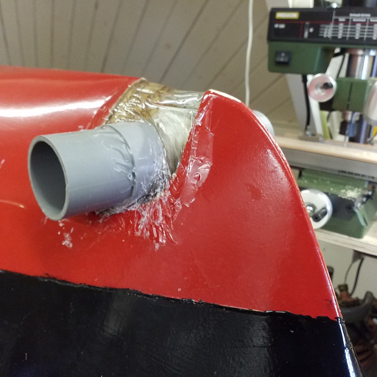

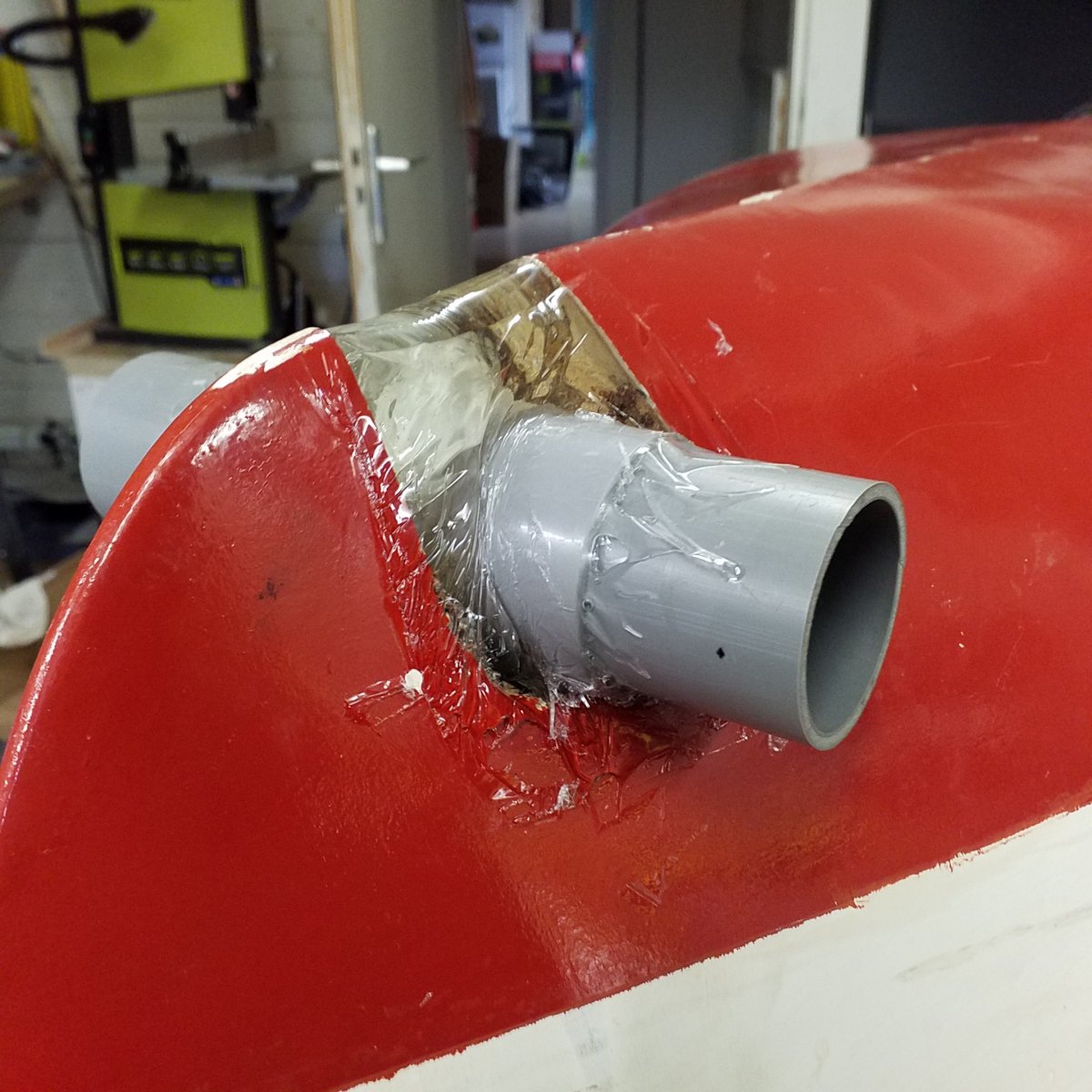

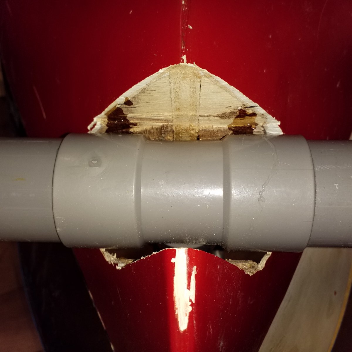

Vandaag begonnen met de inbouw van de boegschroef, afgesteld en vast gezet met epoxi lijm. Nu wachten dat het droog is.
Word vervolgt :)
Grt peter

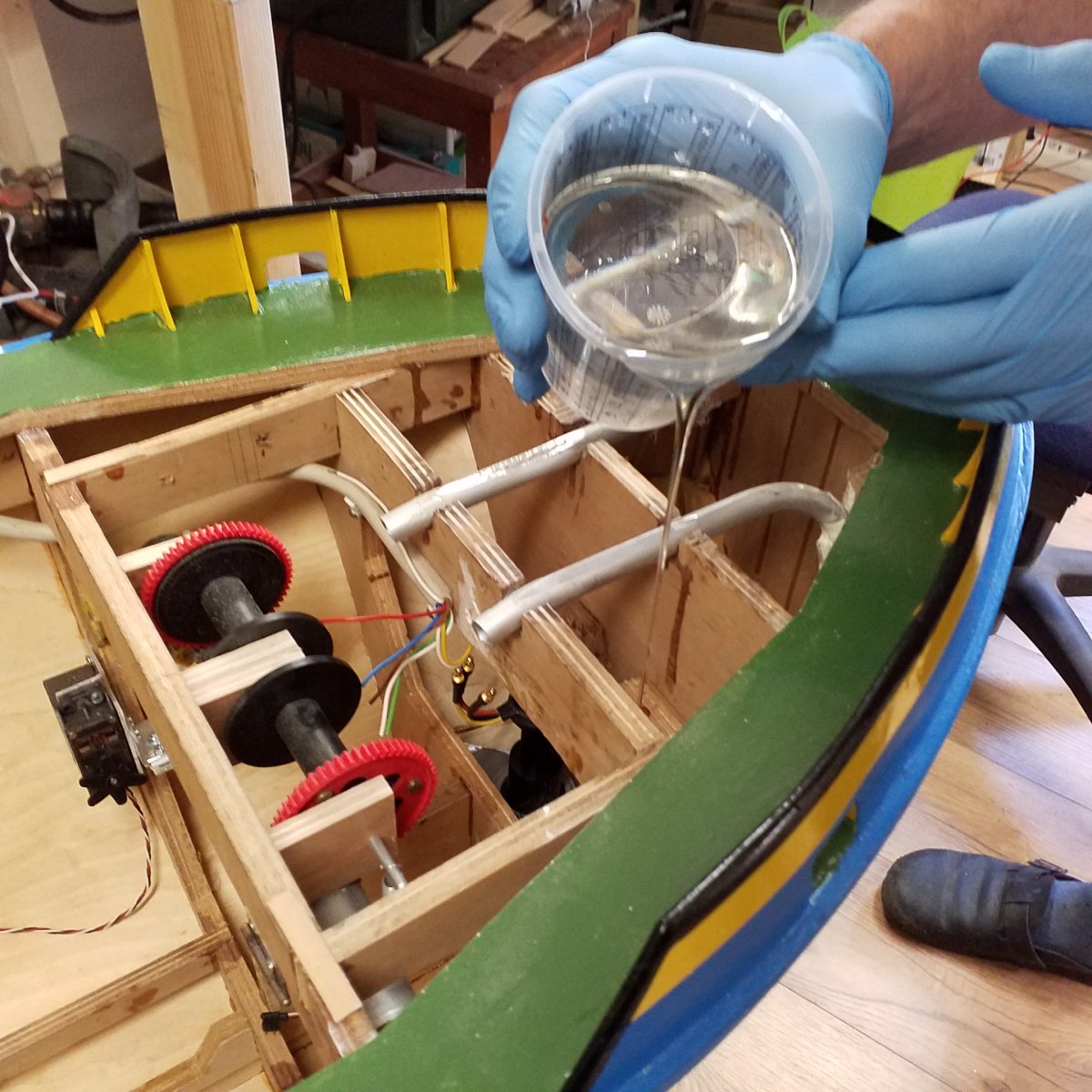

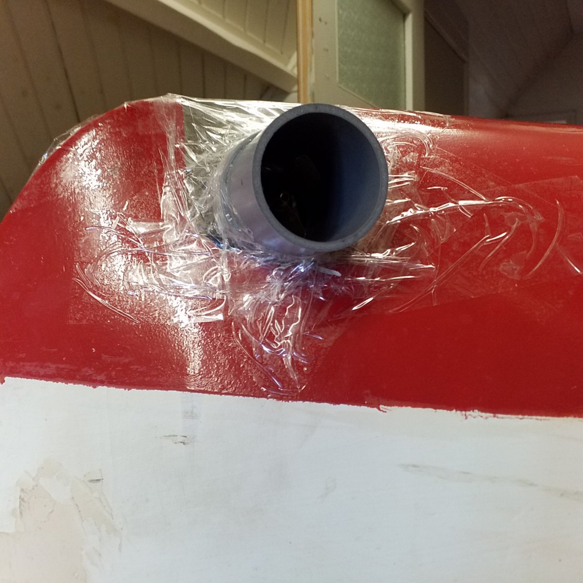

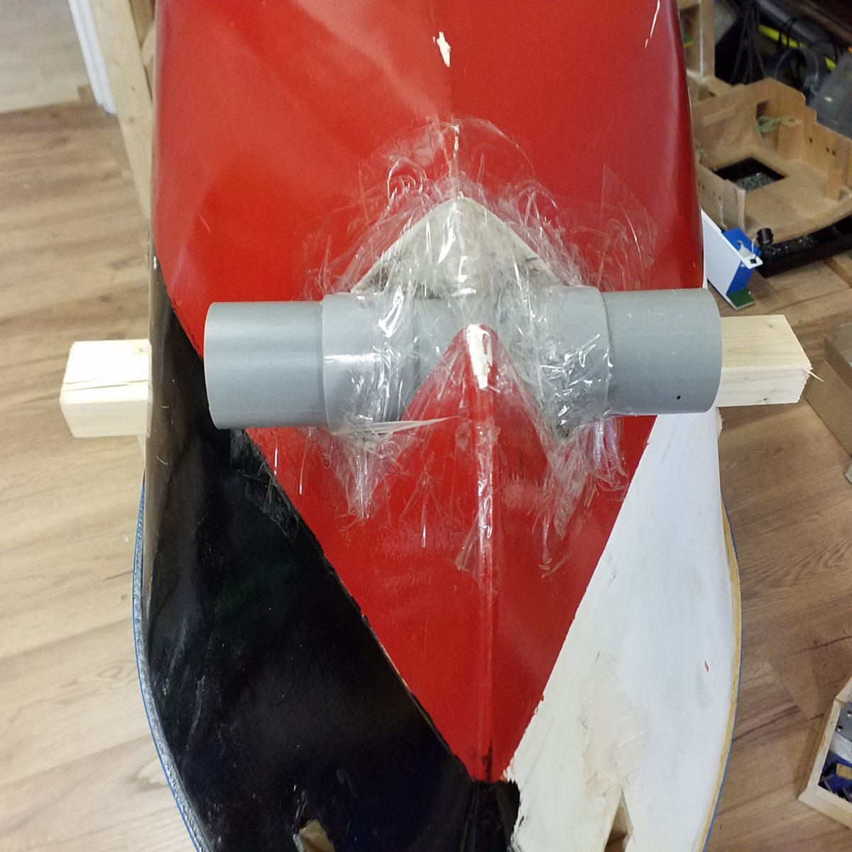

Boel in het keukenfolie en afgeplakt het gieten kan beginnen :)
Direct de brug van de straalbuizen in de kiel ook vol gegoten.
Wat ik niet gezien had was dat er een kiertje tussen het spantwerk zat boven de boegschroef en daardoor gedeeltelijk naar het volgende vak gelopen. Niet zo erg komt toch verder niets daar. Maar moet later dus wel even dicht maken en wat bij gieten.
Grt peter

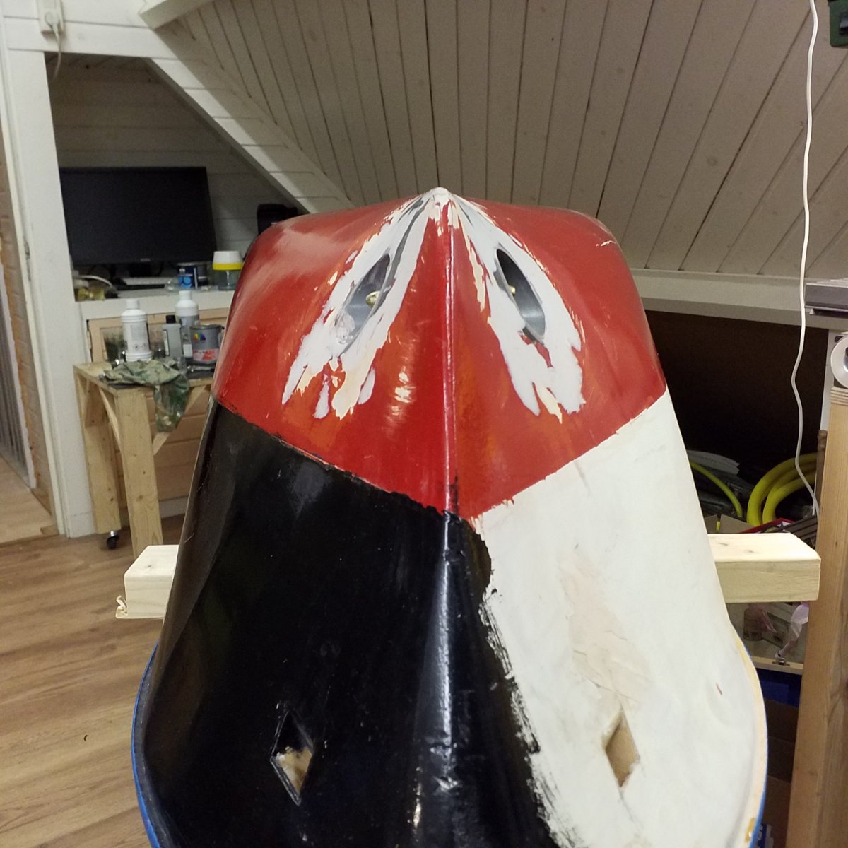

Vanmorgen de epoxi kei hard, dus uitpakken en kijken hoe het geworden is.
Dat word schuren en plamuren :D
Grt peter
Nou ben ik een leek op modelbouw gebied maar vraag ik me toch iets af: kan zo'n groot stuk epoxy geen kwaad wanneer het hout door temperatuur en vocht percentages gaat werken? Je hebt bij zo'n boegschroef altijd een naadje maar nu heb je over dat hele stuk epoxy gezien een gigantische naad en ik zou zelf persoonlijke bang zijn dat het loskomt en voor lekkages zou zorgen in deze vorm. Deze vraag is puur uit interesse en om er van te leren!
Omdat het epoxi ver boven het gat doorloopt zal dat niet gaan gebeuren. Het sluit naadloos aan op het hout, dus water zal er niet bij komen.
Epoxi is een bere sterk spul, en verlijmt zich overal aan.
Grt peter.

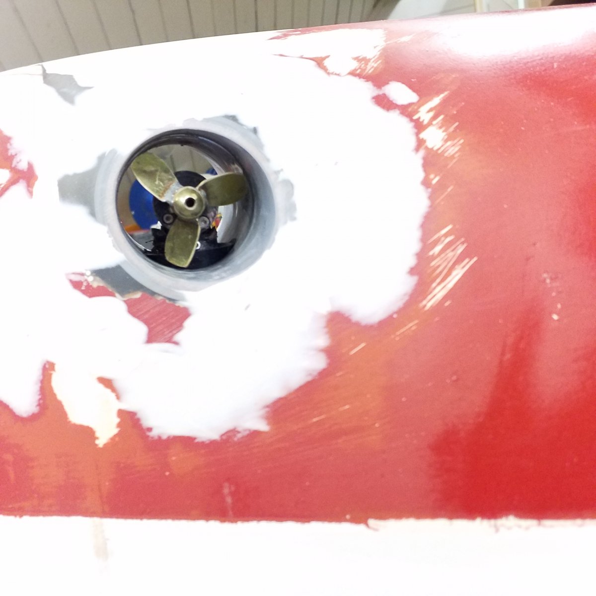

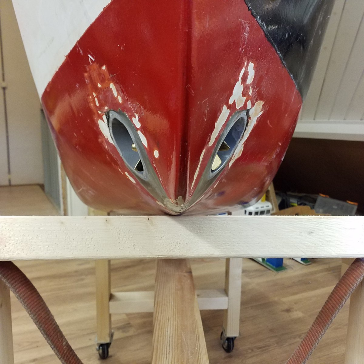

Schuurtol en slijpschijfje te hand genomen, en slijpen maar, gaat als de brandweer.
Maar OEPS, daar heb ik een fout gemaakt :(, in mijn enthousiasme met bouwen had ik er geen rekening mee gehouden met de lengte waar de schroefas in draait. Reseltaat dat mn schroeven half uit de buis steken, stommert dat ik ben.
Gelukkig heb ik het zo gebouwd dat hij er weer uit kan dus dat word inkorten.
Grt van een stommert die peter heet.
Heeft wel iets zo Peter! Overkomt mij ook wel eens. Bouwen zonder tekening en dan erachter komen dat het ter plaatse niet past. Leermomentje moet je maar denken. Gelukkig dat je de boel in kunt korten. Nog een klein strookje glasweefsel over de hout/epoxy-naad? Als het goed is trekt de epoxy in vloeibare vorm voldoende in het hout en komt er geen water meer bij. Succes ermee! Gr. Klaas.
In zo'n geval is het handig de epoxy te vullen met microballoons, dat maakt dat je minder epoxy nodig hebt, minder gewicht toegevoegd maar vooral dat het iets minder warm wordt omdat er minder reactie plaatsvindt. Ook schuurt het wat prettiger als de epoxy echt uitgehard is. Gelukkig is het nu goed gegaan :banana:

Bij het afwerken van de schroeven brak er een blad los helaas, dus die moest ik vervangen.
Daarna de boel weer ingebouwd en weer afgesteld, geen eenvoudig klusje.
Maar draaien doet ie weer.
Helaas kon ik de schroeven niet geheel binnen de buis houden, misschien de punten er af slijpen.
Iig doet het het weer :)
Grt peter

Peter, ik zou inderdaad het hoekje nog van de schroef slijpen Je hebt waterverplaatsing zat als ik het filmpje bekijk.
Verder afwerken met een mooi rooster voor het gat en het ziet er 101% professioneel uit.
Peter, als ik naar de schroeven kijk dan steken de bladen, zoals bij de meeste schroeven uit de handel, ver naar voren uit.
Een vrije gedachte....Kun je deze omdraaien zodat de bladen meer naar binnen wijzen.
Ik begrijp wel dat de bevestiging dan anders moet, maar als er genoeg schroefdraad in de kern zit, kan dan misschien wel. Dan créer je meer vrije ruimte aan de wand openingen voor de afwerking.
Dat zou een idee zijn, maar of dat kan is de vraag. Er zit een mooie konus op de schroeven, die wil ik graag zo houden.

Zo nu gaat ie goed, eerst mooi draaien, na even een hoop gegrom en gerammel :eek: kijken wat er loos was.
Bleek een braam op de schroefas te zitten, tja die vreet als een frees in de pom.
Werk te snel denk ik want normaal kijk ik dat na :hammer:.
Dus braam weg en messing tonnetje aangebracht in het pom dekseltje.
Verder naar de schroeven gekeken, beviel me niet dat uitsteken. Dus schoef op de boortol, haakse slijper er op en weg punten.
Verder geplamuurt om de schade weer strak te krijgen.
Grt peter
Hey Peter, voor de uitstekende schroeven, stop ze in de draaibank en neem er 3mm achteraan van af, dat zie je niet door de tunnels, en dat gaat niets geven aan stuwkracht, ze zitten toch maar op 50% ik denk dat alles dan mooi binnen de romp valt, je zou ook blad per blad kunnen achteruit duwen in de draaibank, opties zat.
En daarna inderdaad een rooster ervoor en het is zo goed als perfect!
