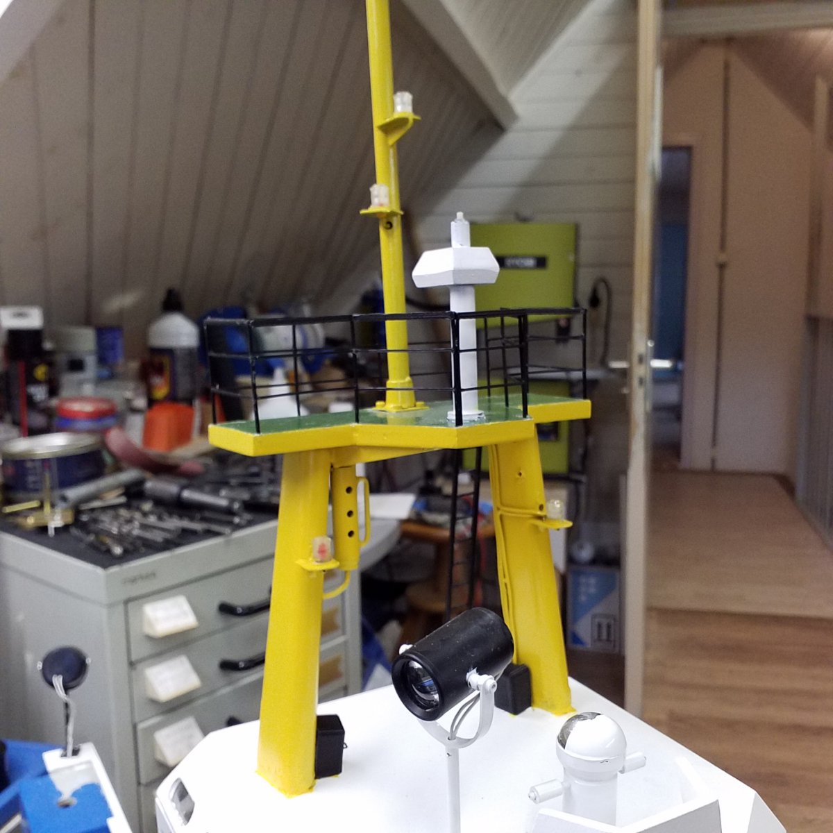

Na zwaar de P er in gehad te hebben over mn railingen die maar mislukte, heb ik een ander plan bedacht.

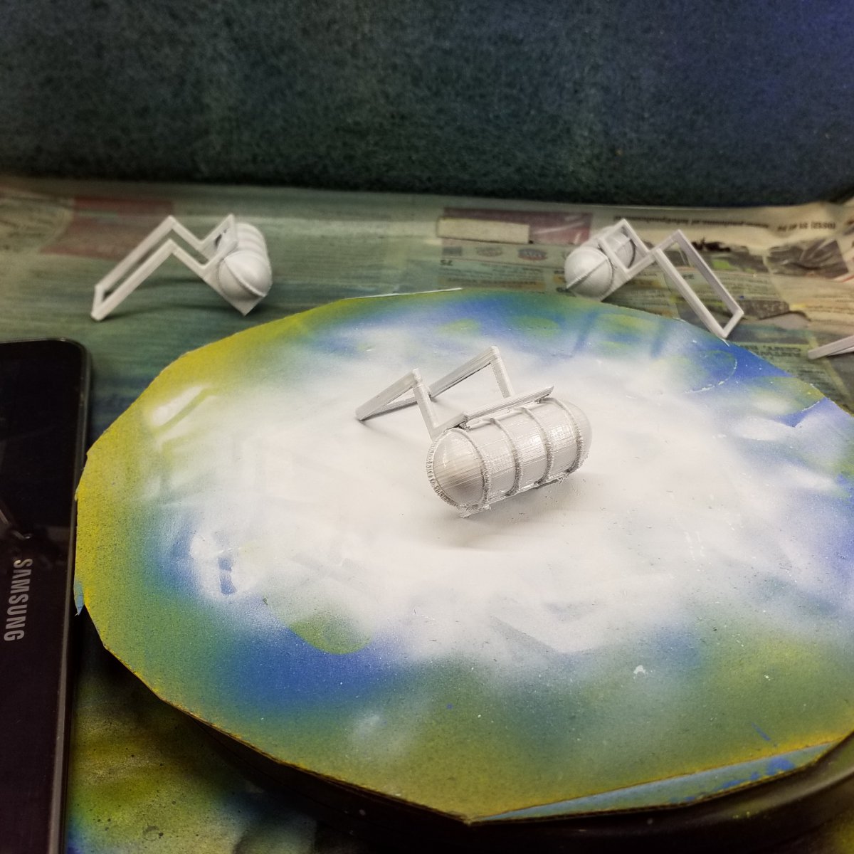

Na wat proberen op fision 360 ben ik ze in gedeeltes uit gaan printen. Tussendoor ook nog 4 reddingsvlotten met beugel uitgeprint. En daarna gespoten, de railingen op de super constuctie is inmiddels klaar, die kan dus ook gespoten worden :)
Grt peter.
Daar er toch nog wat witte verf in mn airbruch zat, direct de railing wit gespoten.
Moet je wel goed voor mikken met die dunnen speiltjes :)

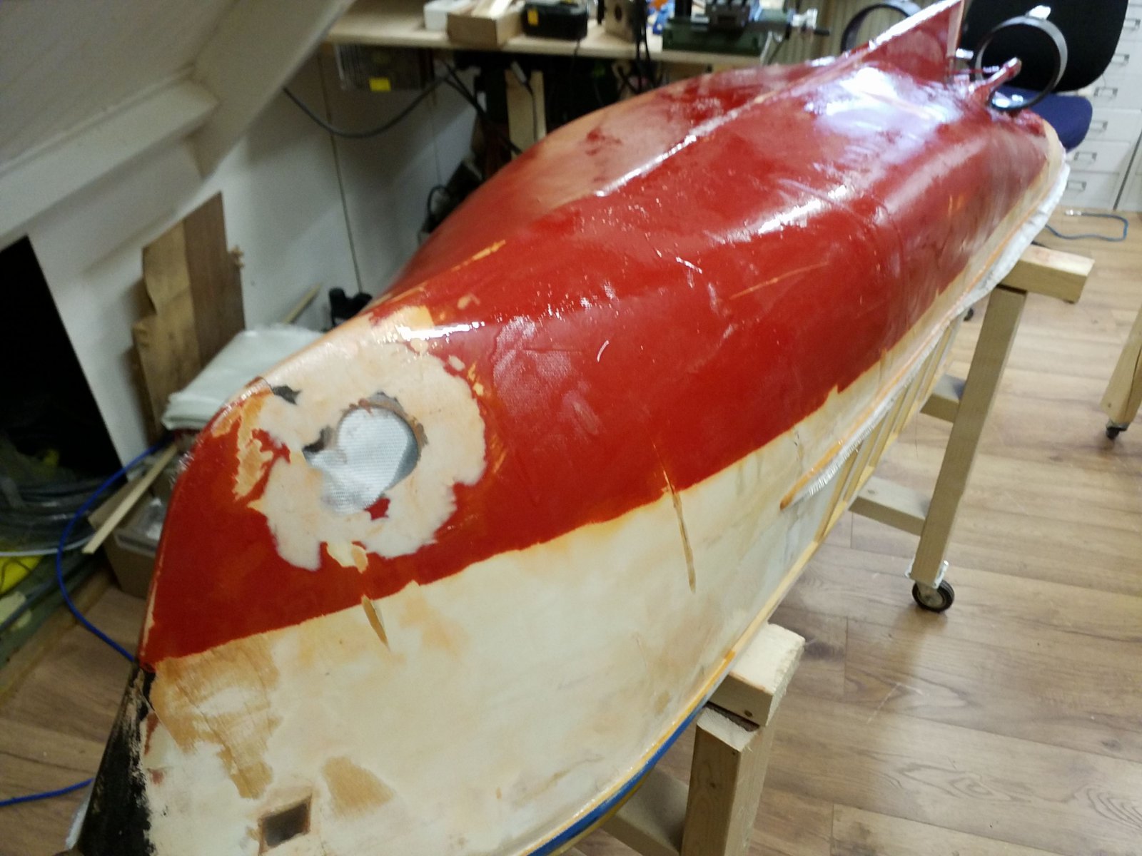

En vandaag de boot geschuurt, waar morgen epoxi met doek overheen gaat.
Dit omdat na 34 jaar ze wat krakkelee vertoont.

Romp... maak deze zo kaal mogelijk. Schuur strak met langere latten...
Oude verven geven niet optimaal grip... wel een klus...al met al... schuur ze!
Nou die verf laat echt niet los, zit nog na al die jaren stevig vast, wel geschuurt en ontvet uiteraard voor ik de epoxi er op deed.
Heidense klus om dat rond de schroefassen en staalbuizen te krijgen, maar is me redelijk gelukt denk ik.

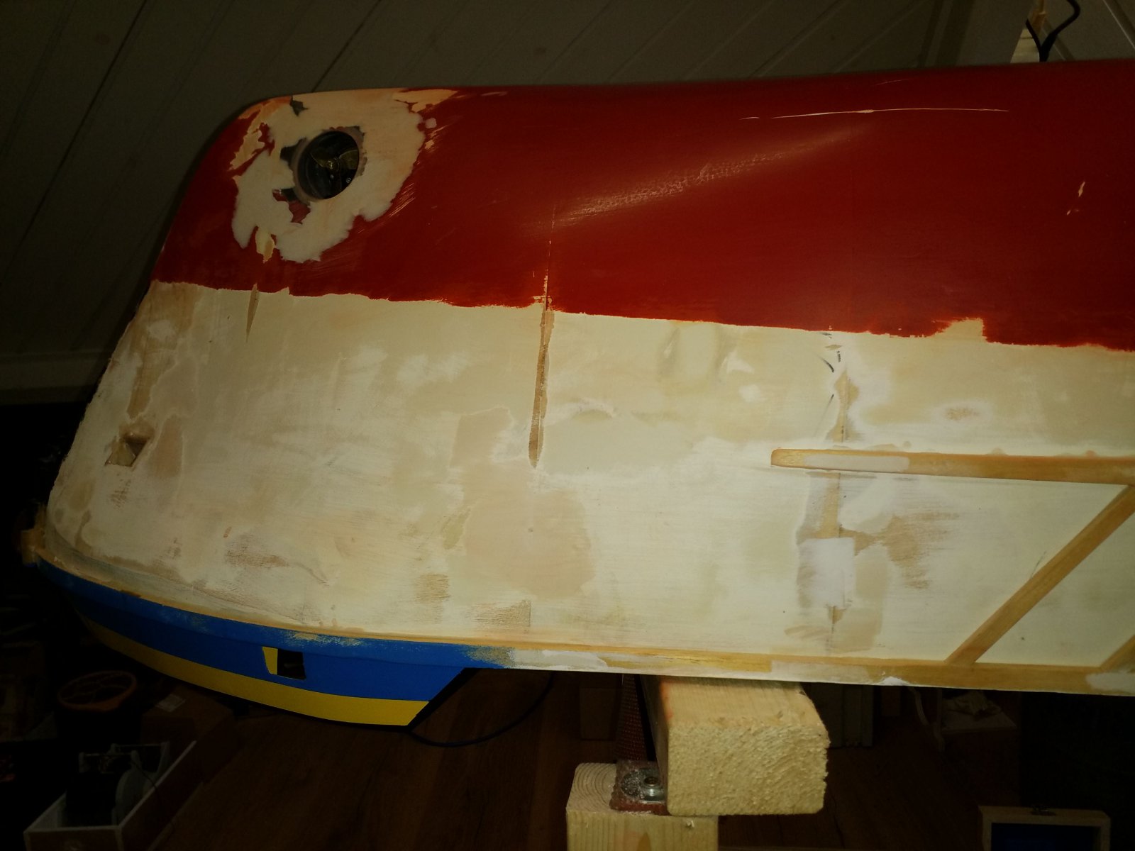

Word wel weer schuren plamuren, maar dat zat er in.
Net nog wat bij gewerkt, nu drogen.

Die railing maken uit messing mislukte steeds, een pootje maar iets scheef en de boel vervringt met omzetten in een hoek.
Nee de railing is uit meerdere stukken gemaakt, deze later met vingertjes lijm (seconde lijm) aan elkaar geplakt.
Dit werkt prima.
Grt peter.
Ja... dat zijn dus energie en tijdvreters.
Als zoiets echt niet wil, maak ik maar een matrijsje... kunst en vliegwerk on the fly... maar het is dus gelukt.

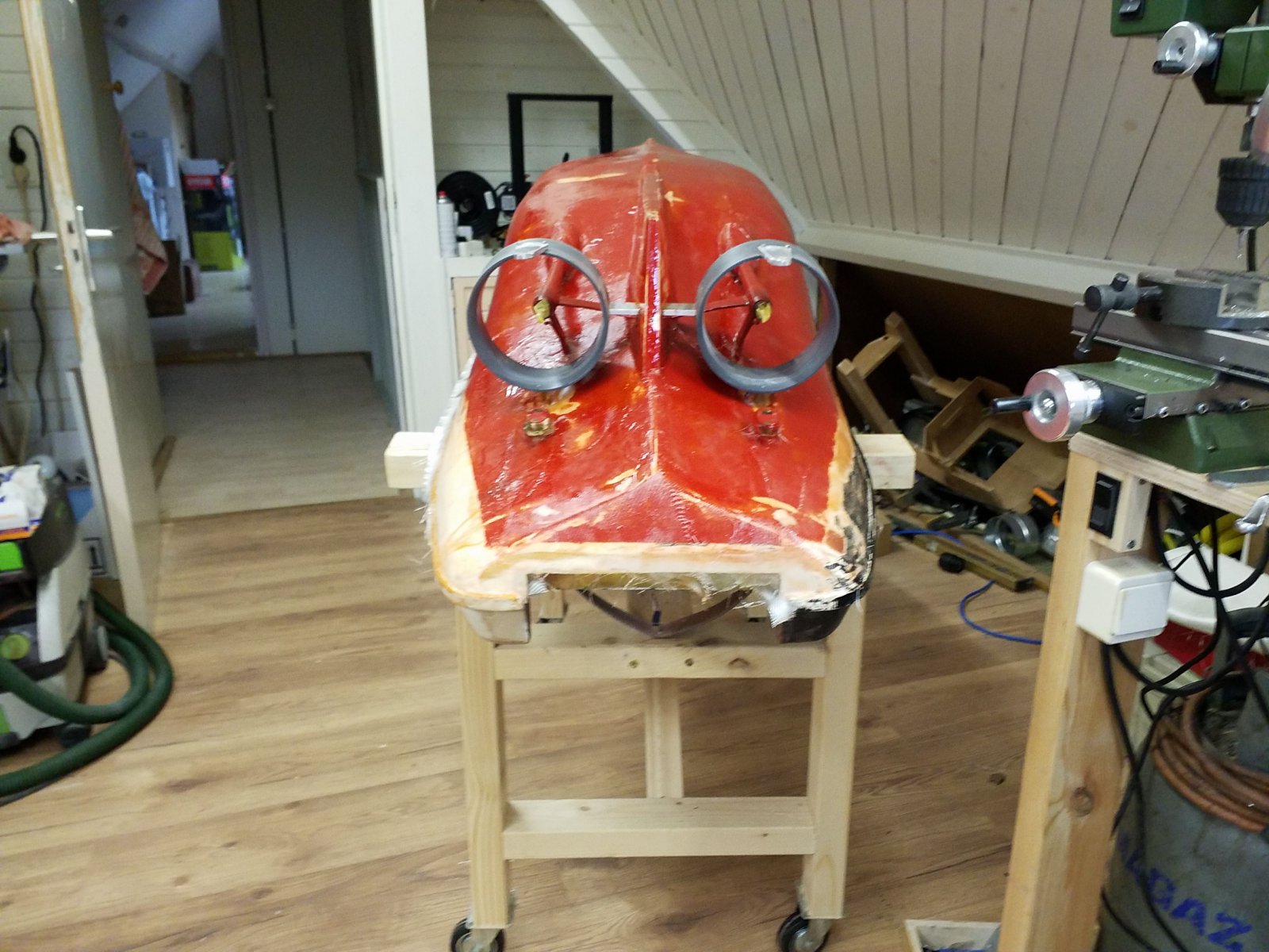

Romp af geglast of meerdere laagjes?
Kan niet zeggen zet maar even buiten in de warmte... want uitharden gaat rap bij hogere temperaturen...
Kachel brand hier op mn werkkamer, er zit 1 laag doek op.
Als hij droog is schuren en nog een laagje epoxi er overheen, zekerheid voor alles.
Zo,n dunne laag duurt lang voor het droog is, was met mn sloep ook zo.
Grt peter

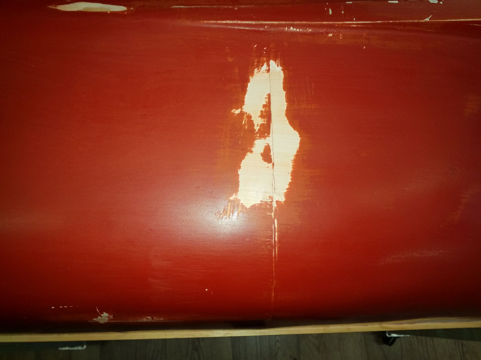

Heb je de epoxy aangebracht met een kwast? Zie her en der namelijk het doek omhoog komen.. ook heb ik het idee dat het lang niet overal evenredig is verdeeld. Een foto vertekend natuurlijk ook wel wat, maar zoals het lijkt is het voorbij de boegschroef niet helemaal goed gegaan. Ook lijkt het midscheeps wat te zijn omhoog gekomen.
Ik heb destijds het doek droog aangebracht en deels in vorm geplooid. Toen vanaf de kiel eerst zijwaarts vastzetten en dan rustig inrollen met een schuimrollertje. Zo verdeel je alles evenredig en het doek zal onder je roller ook niet gaan schuiven of verkeerd gaan plooien.
Dat klopt idd, dat heb ik direct hertsteld. En ja ik wilde ook gaan rollen, bleek ik de verkeerde rollertjes mee gekregen te hebben, kwam ik achter toen ik de epoxi net gemenkt had :mad:. Dan maar met de kwast, dat word flink schuren :(
Nou ja het zei zo.
Grt peter.
Haal het er af, de inhammen bijplamuren met 30 minuten zelf aangemaakte plamuur met micro baloons...
Plamuren met het bekende oude 'bankpasje', de truck van modelvlieger @GJVO

Oefff.. ja balen! De weefselstructuur trek je uit elkaar met de kwast. Daar komt bij dat het veel sneller zal plooien. En zoals je wel gemerkt heb wil de epoxy ook niet evenredig verdeeld worden..
Toch ook niet te dramatisch over doen... Schuur de romp weer strak.
Eventueel een dunner doek... is er onderop nimmer geglast?
Voordat er ooit gelakt werd?
Geschuurde eerste laag lamineert veel beter uit.
Je hoeft niet altijd in een grote lap te glassen.
De Heuss heb ik eerst de segmenten geknipt. Toen het deel nat gemaakt met epoxy... dan de lap er op.
Dat met een goed penseel getamponeerd. Anders was het evoudigweg niet werkbaar.
De hoeveelheid op de romp gestreken was voldoende om het doek te natten...
Deel voor deel om de curven van de romp goed te volgen. Je kan zelfs overwegen om banen van kiel naar dek te lappen.
