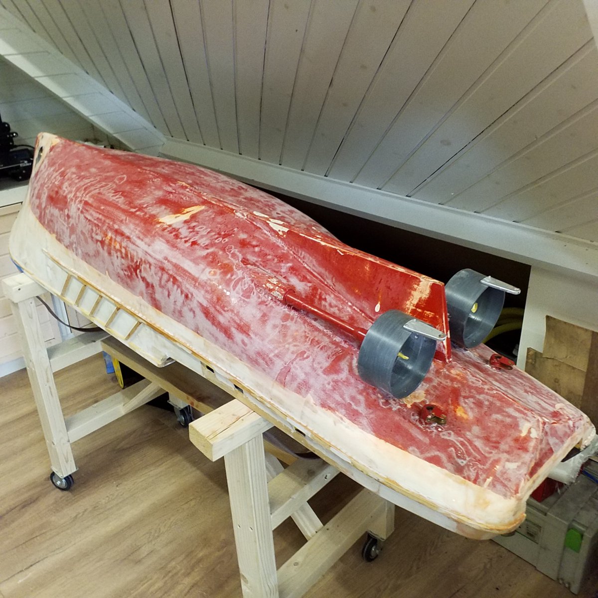

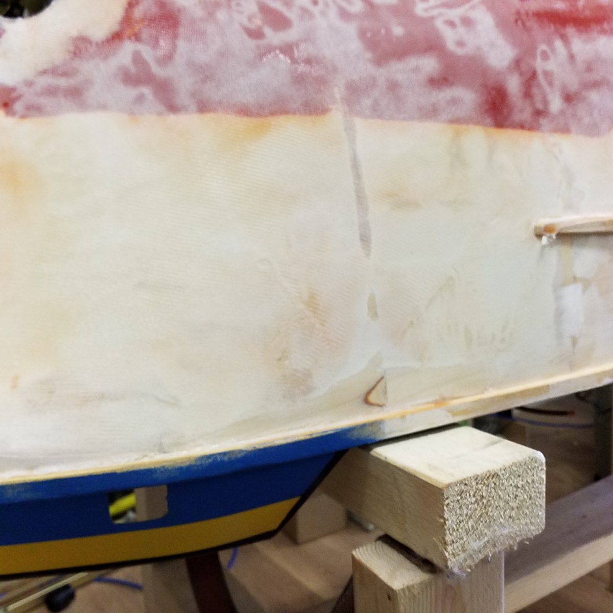

Eerst de lap pasgemaakt, daarna de romp nat gemaakt met epoxi. Lap er weer op en aan wrijven, had de lap breed genoeg geweest had ik um diogarnaal gelegt. Voordeel hier van dat je het doek rekken kan om de plooien er uit te trekken.
Helaas was dat niet zo, dus inknippen en over elkaar lappen, gelukkig maar op 2 plaatsen.
Schuurtol er op en vlak maken, zonder het doek te beschadiggen.
Daarna afnemen met warm water met flinke scheut azijn er door, na opdrogen met roller nieuw epoxi aan brengen.

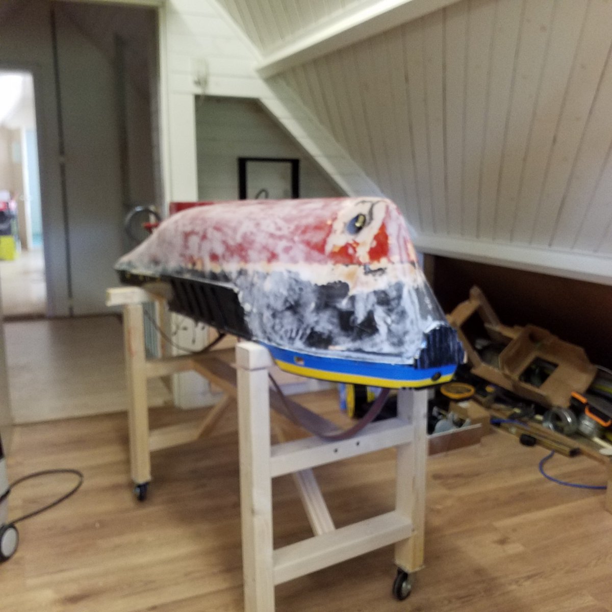

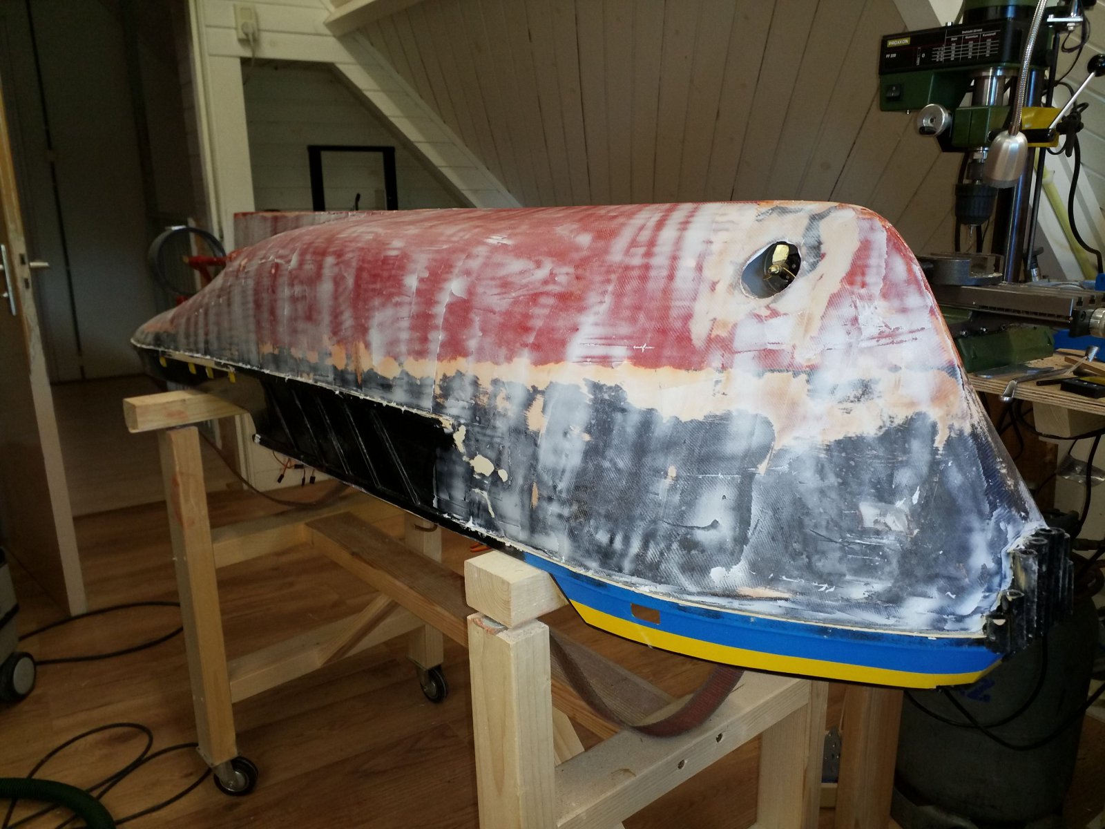

Nou aan het schuren begonnen, heel wat zakkers dus direct grof geschut in gezet.
Hop de vlakschuur machine er op met korrel 80, voelen en schuren.
Na die beurt met de hand verder, zwaar klussie o_O

Omdat het stoothout er aan de zijkant er al op zat ben ik tot daar gegaan, 4 cm boven de waterlijn. Bang dat ie lekt, nee, eenmaal goed in de verf is ie water proof.
Waar het stopt ben ik naar boven gegaan tot aan het berghout.
Lijn is nog te zien op foto.

Vandaag de laatste plekjes na geschuurt en betast als een vrouw :p, ze voelt goed glad aan.
Dus epoxi plamuur aangemaakt en met oud bankpasje opzetten. Hier en daar een kleine oneffenheid maar miniem.
Dus valt erg mee, een kant gedaan. Dit omdat mn duimen (atroze) dit geen prettig werk vind.
Epoxi plamuur is dikke stroop en hoe langer het duurt des te dikker word het.
Dus nu afwachten dat het hard word en schuren, spul word kei hart, en wacht je te lang is het heel moeilijk te schuren.
