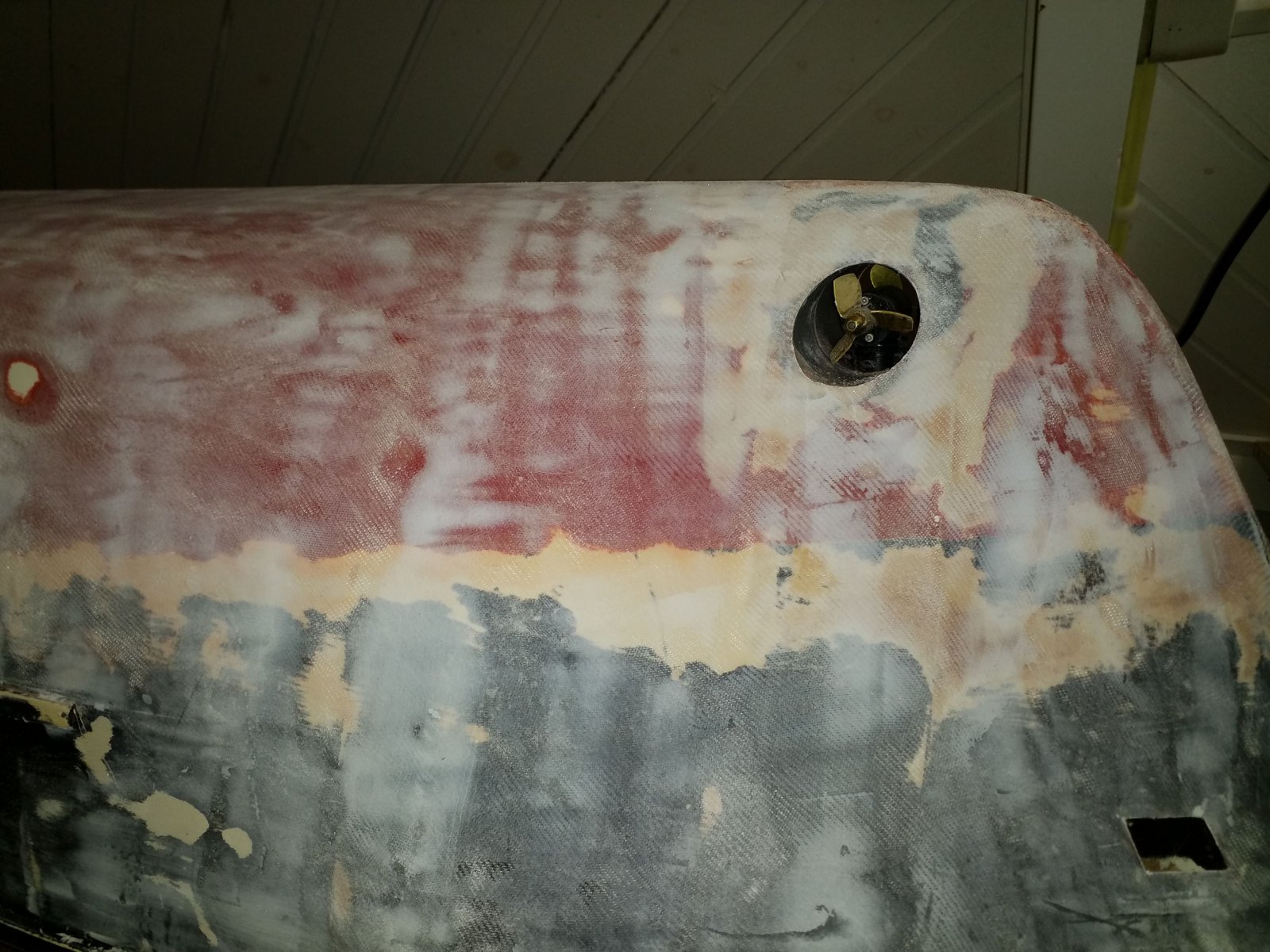

En met 30 minuten Z-Poxy heb je een snelplamuur.
HobbyIn verkoopt Z-Poxy... en dan kan je zeer kleine hoeveelheden aanmaken...
Met 30 minuten uitgehard genoeg om te schuren en weer door.Ongeveer 20 minuten smeerbaar...
dan begint het toch echt te zetten.
Met weinig microballoons maak je van epoxy een sterkere lijm.
Ik leng altijd wel iets aan met de stof... voor plamuur voeg je in stapjes toe, al mengend
tot je een goed smeerbare pasta krijgt. Soms voeg ik verdikkingsmiddel toe, opdat
de epoxy niet uitzakt. Die had je ook kunnen bestellen.
Verder kan je een UV blokker mee mengen tegen vergelen, of een pigmentstof toevoegen.
De epoxy krijgt dan het karakter van een gelcoat. Bij de zicht verlijmingen in mijn model
voeg ik pigment, glasparel en UV blokker toe... het zijn verlijmingen waar geen grote
krachten op komen. Omdat het delicaat werk is, heb ik 30 minuten epoxy als lijm
Geeft me de tijd om alles te zetten en met zekere rust af te werken.
