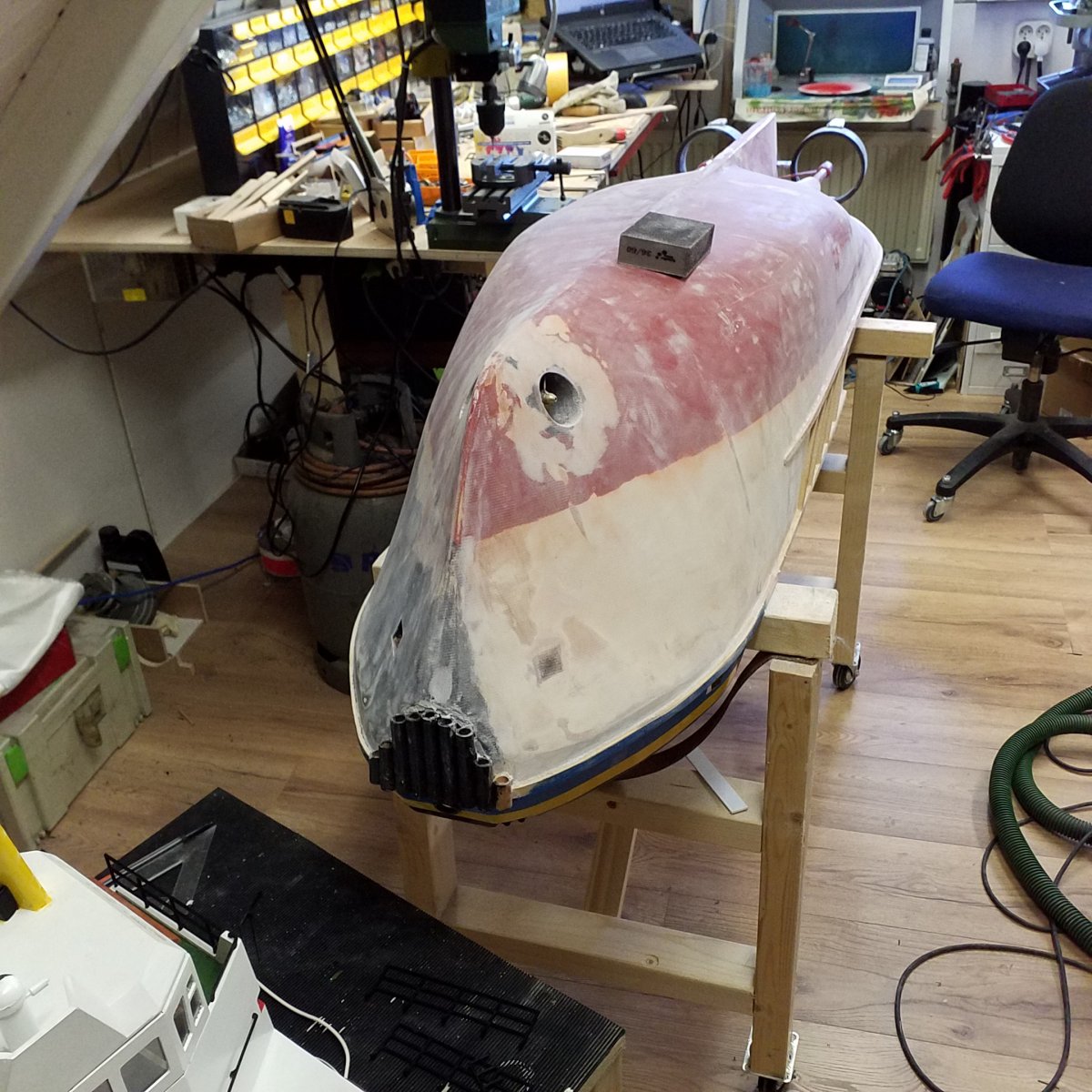

Zo...... na vele stukjes geschuurt te hebben het grote werk gehad. Toch nog een paar plekjes die aandacht nodig hebben.
Morgen maar iets plamuur aan maken en de plekjes bij werken, vooral bij de neus is ze nog wat ribbelig van het doek.
Nu de handjes rust geven, anders kan ik de komende dagen niets.
Nu maar met de opbouw verder, dat is ook minder belastend, en leuk werk.
Grt peter
