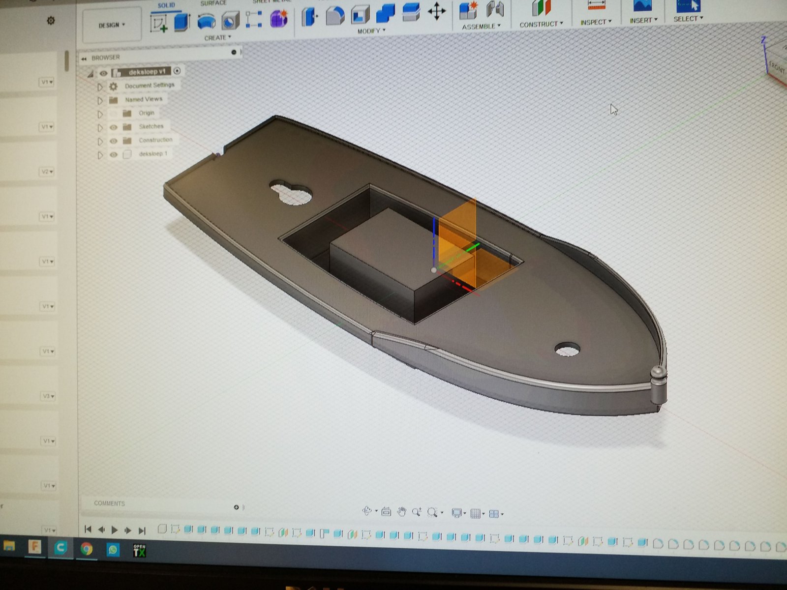

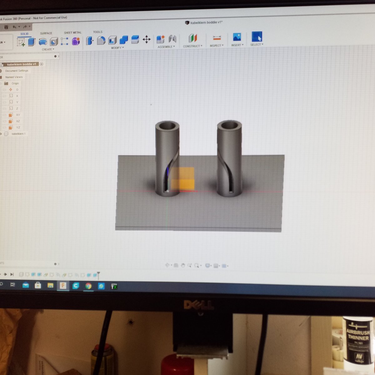

Mijn kabel klem achterop had wat kuren, liep niet mooi en hakkelde. De spiraal gleuven in de messing buizen waren niet gelijk, dit omdat ik het met de hand moest uitvrezen. Dit beviel me niet, dus aan de tekentafel met fision 360.
Met hulp van tandango prima gelukt :)

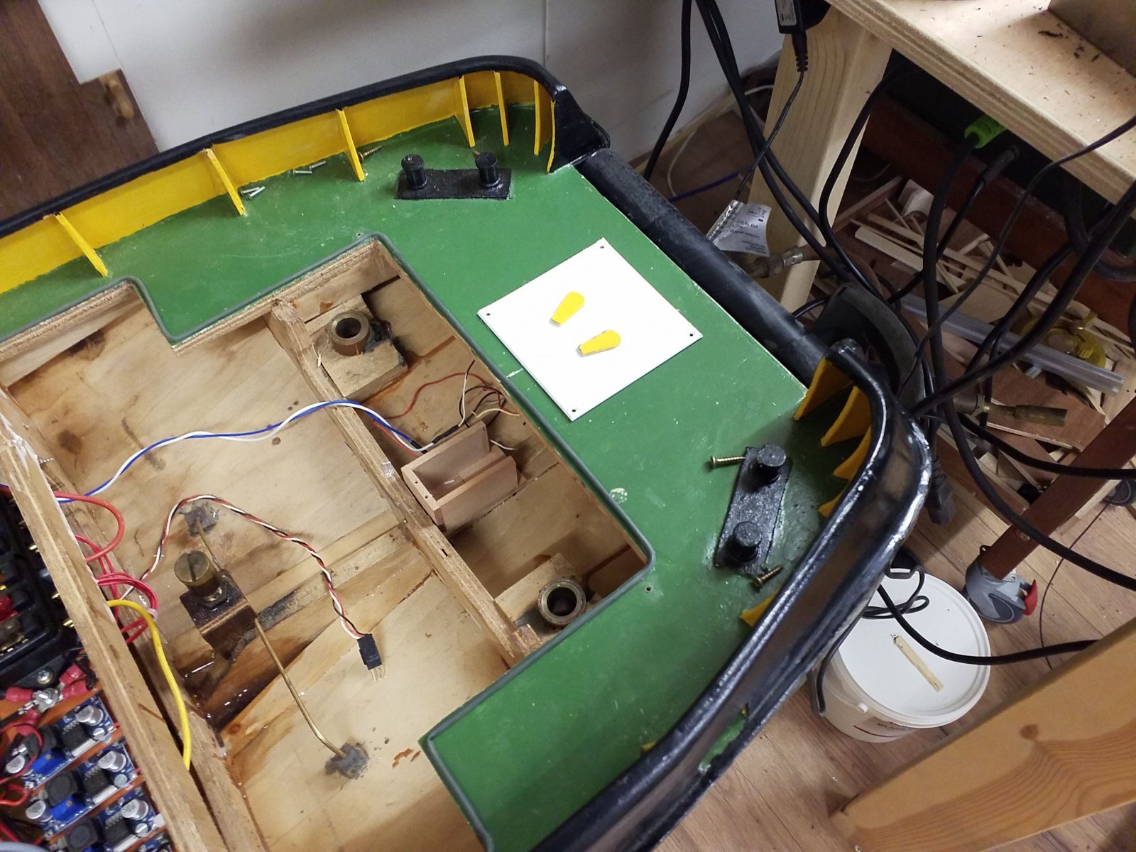

Daarna de motoren direct op de spindels gezet en de eindschakelaars gemonteerd. Motagebordje voor de diodes gemaakt en bedrading aan de schakelaars. Aansluiten volgens schema op de diodes :eek: wtf, werkt dus niet:mad:
Ik heb iedere keer ruzie met die dingen, je moet ze plaatsen over de com en de nc met het zilvere ringetje richting de nc.
->| staat op het chema, wel 30 x gecontroleerd, ja het zit toch goed, maar werken ho maar :mad:.
Dit heb ik al meerdere keren aan de hand gehad met die ... diodes, dus omdraaien die hab. En ja hoor toen werkte het wel, schiet mij maar in een rubber, snappen doe ik het niet :(

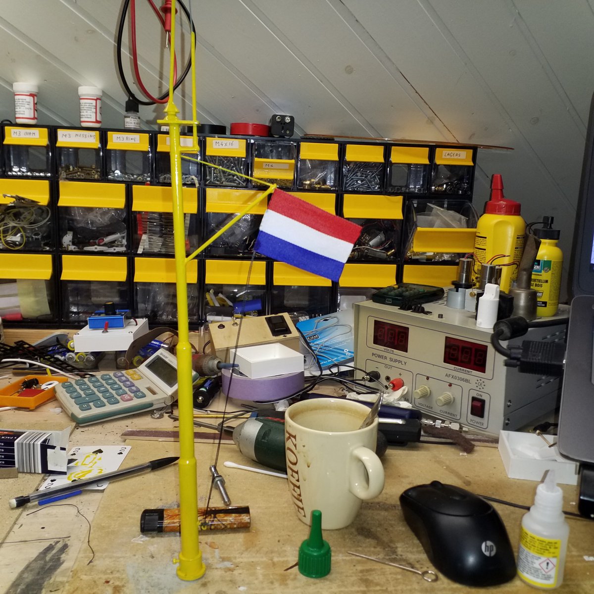

Zie ik het goed dat de verdraaiing van je Pins 90 graden is? Bij de tekeningen en foto's die ik heb gezien is dit meer. Eén van de tekeningen geeft 128 graden aan. Dat betekent uiteraard dat de vlaggen bovenop deze pinnen ook een slag maken van 128 graden.
Jan@ idd een geluidskaart, maar van dat ding snap ik nix. Marten heeft dat samen met mij gedaan.
Kan je er niet bij helpen helaas :(
Sjoert@ draaipunt is idd 90°, was al moeilijk zat :D, ik weet dat ze bij jou verder uit elkaar staan.

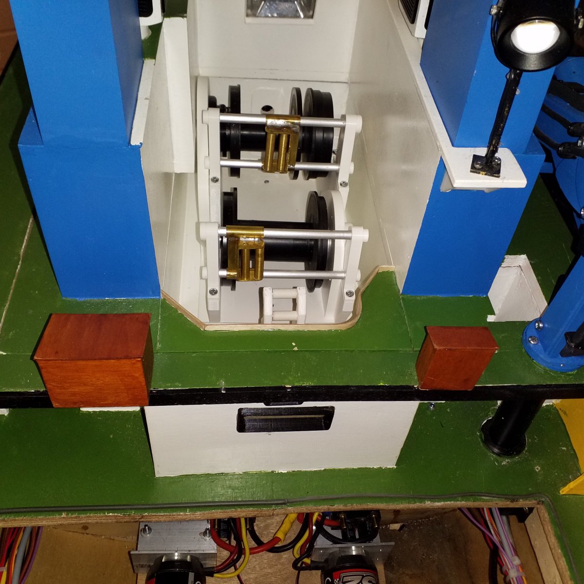

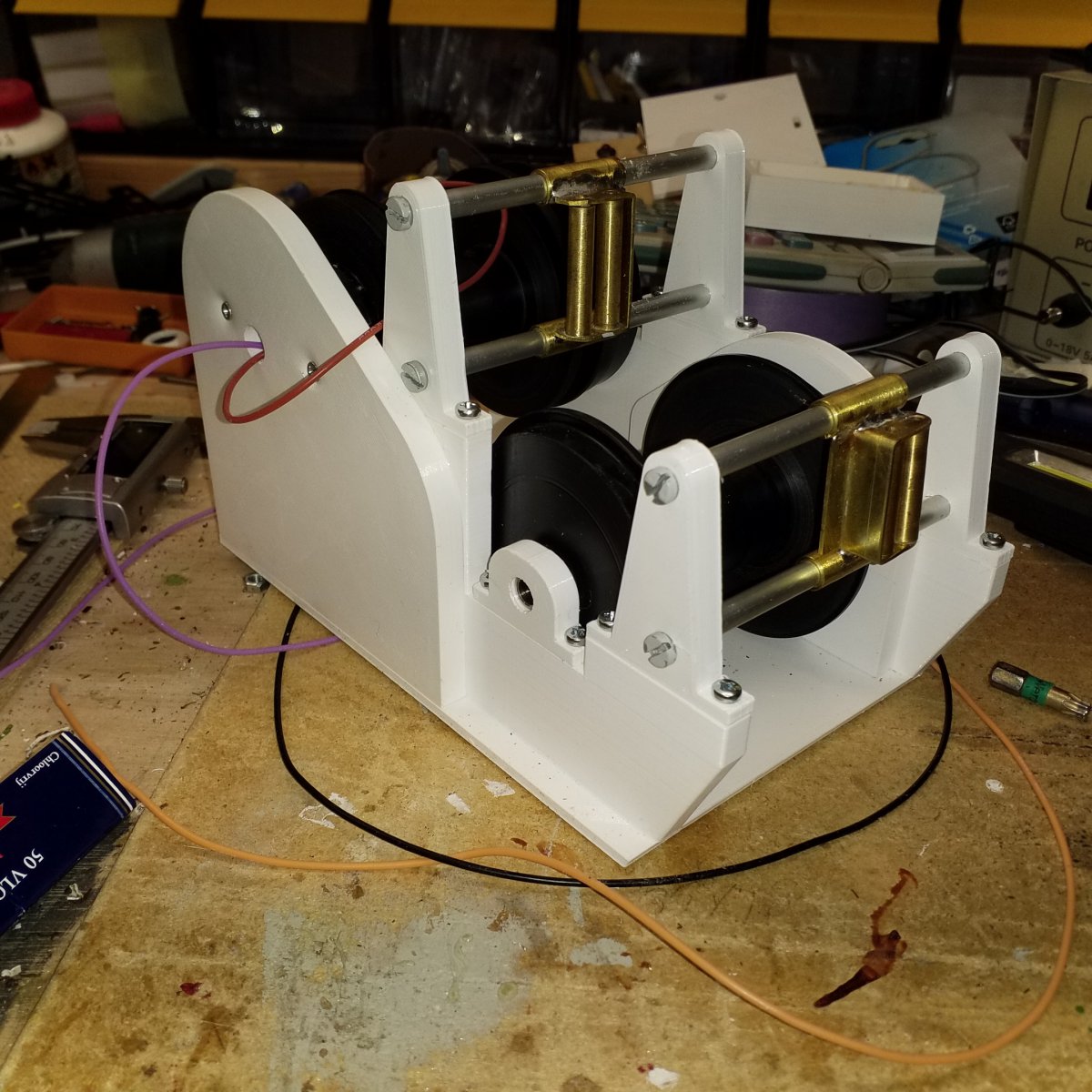

Mijn lierstel :rolleyes: die had ik van hout gemaakt met kleine motoren er in. Dat werkte wel maar er zat geen kracht in, dus andere motoren er in.
En daar maakte ik een fout, de beide haspels verkeerd er op gemaakt. Daardoor kwamen de rollen niet techt meer voor het uitloop gat, dus omdraaien. Dit lukte dus niet meer, gaten verkeerd, zag er niet uit:(
Dus hele ding gesloopt en in fusion 360 op nieuw getekend en uitgeprint.
Nu ok en er zit reuze kracht achter.
Nu wachten op 3mm zwart parachute nylon draad, zoals staal kabels er in het echt uitzien :)
