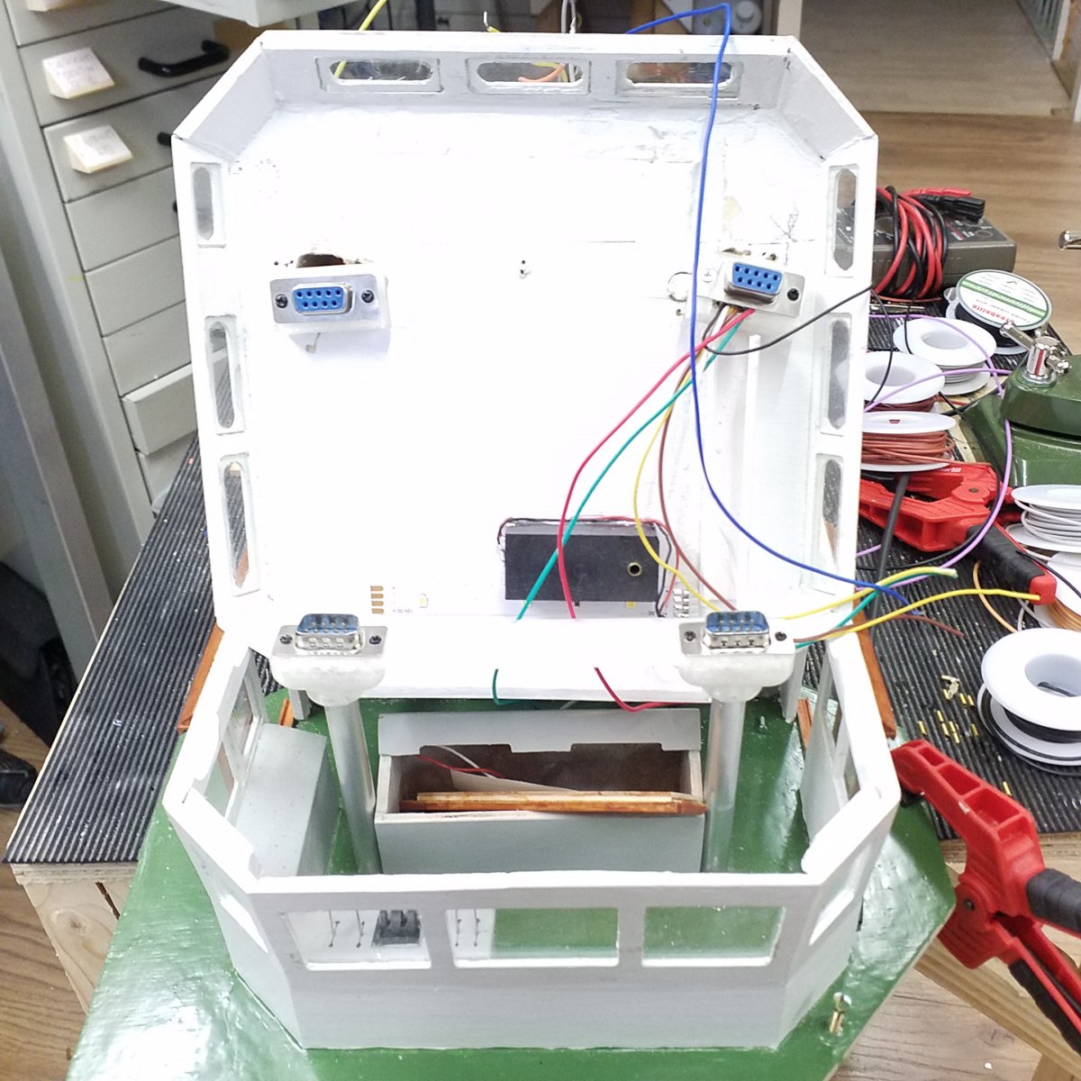

Nu maar met stekkers proberen, ook al heb ik daar ook mijn bedenkingen bij ivm het lostrekken.

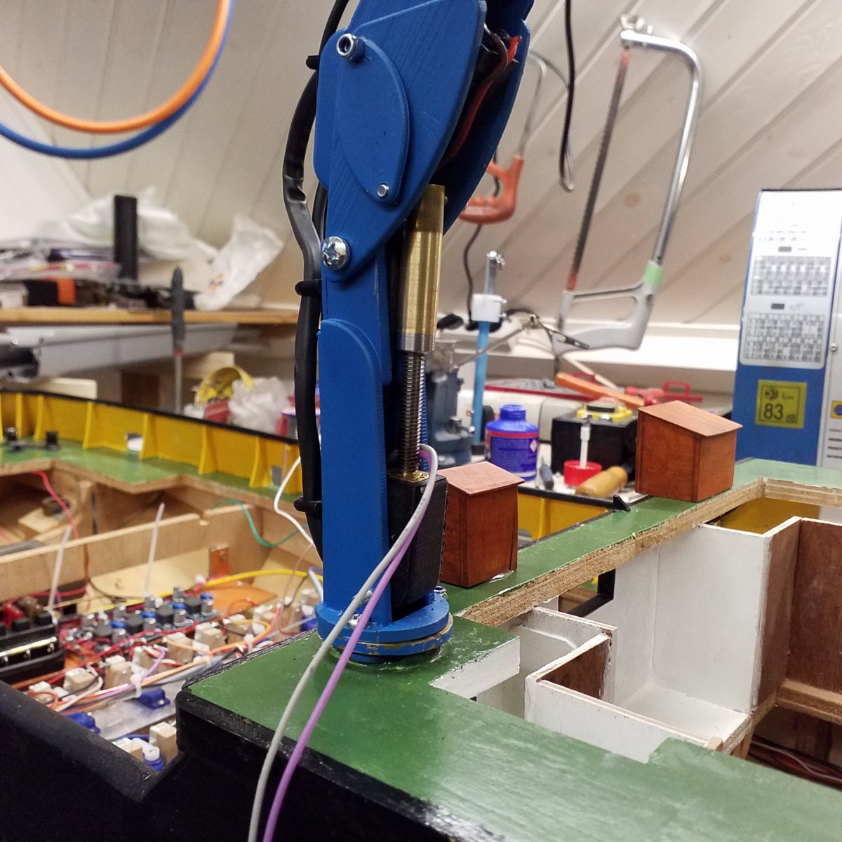

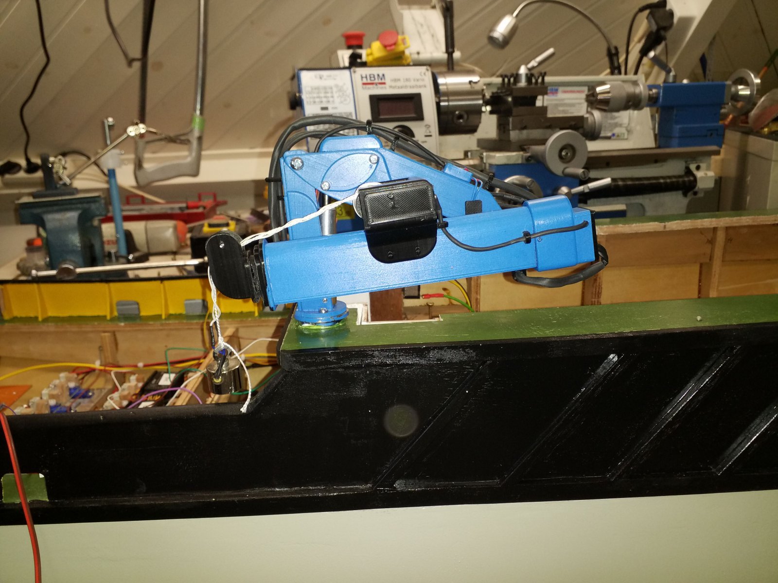

Nu bezig met de kraan (stuurhut moet ff wachten :D) van de week dun draad binnen gekregen voor de hall sensoren.
0,04 kern, 0,56 buiten diameter. Boel getest en werkt prima, in en uitschuif stopt automatich nu, met dank aan jafa voor de tips. Nu de draden in krimpkous gezet en ze aan de mast lijmen met geprinte oogjes.

Hummmm ben ik de kraan aan het aansluiten en testen, breekt de motorbrecket in twee :(.
Deze duwd de eerste mast omhoog, deze had ik geprint maar te licht gemaakt. Dus stevigger maken en printen.

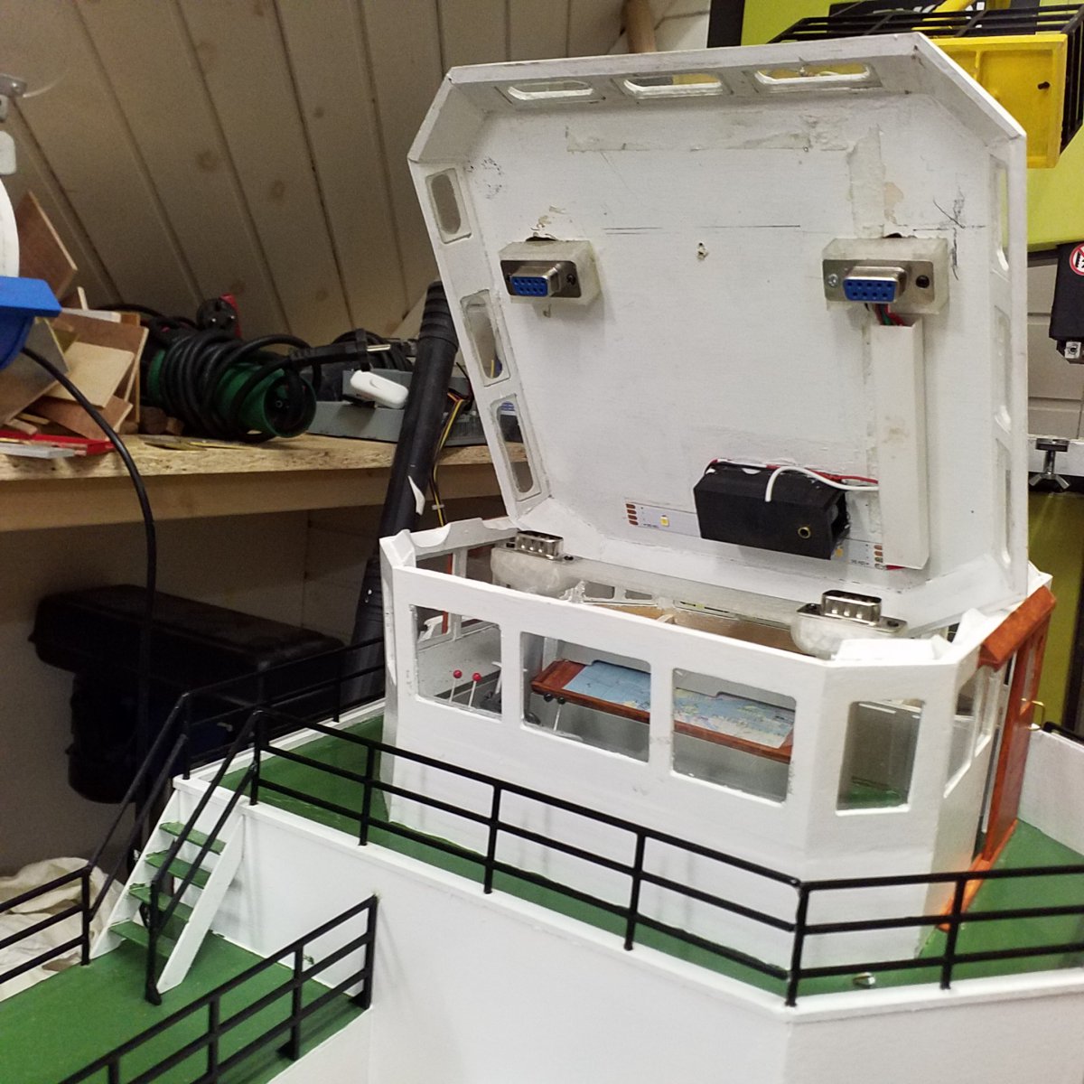

Weer verder met stuurhut en dak, nu met stekkers en dat werkt :thumbsup: :)
Alles weer aansluiten onder het platform morgen de rest.
Grt peter
Het dak zit nu stevig op zn plaats door de stekkers, alle draatjes weer aangesloten en alles werkt weer zoals bedoelt.

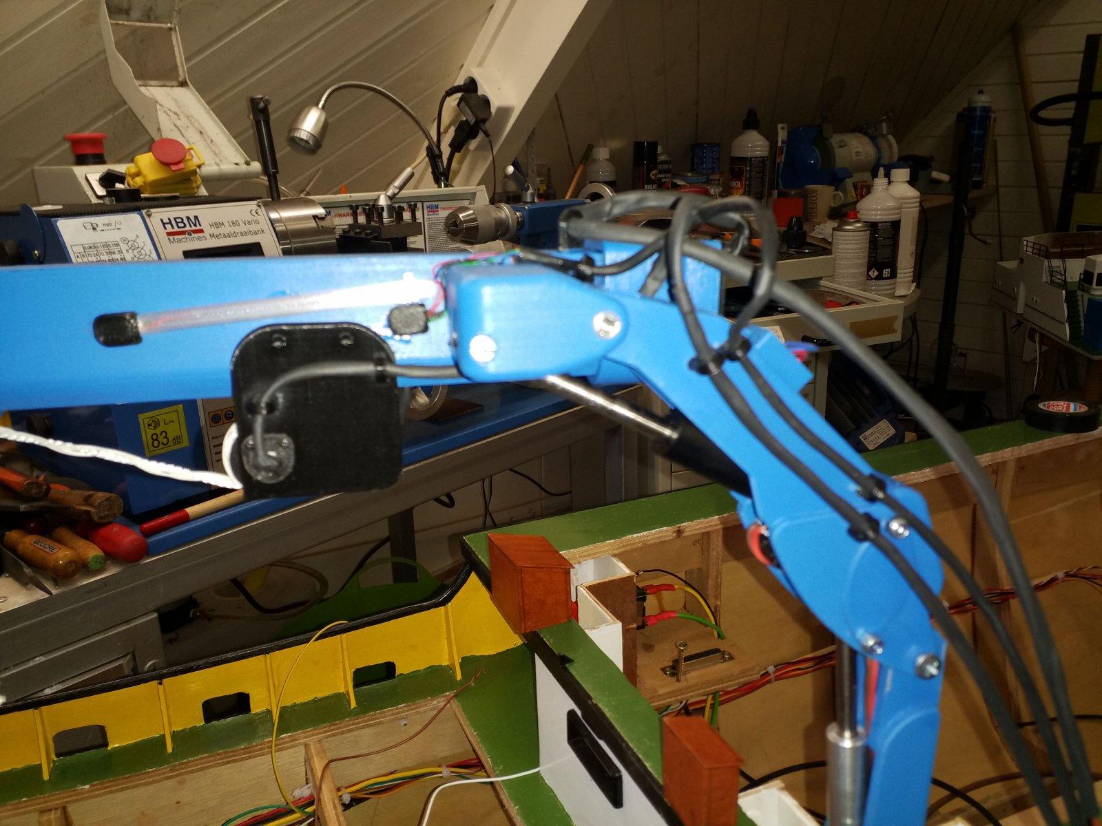

Aardigge voorgang gemaakt de laatste 2 dagen, op 2 kleine aanpassingen is de kraan gebruiks gereed.
1e fout, magneet is net ff te licht om te laten zakken, die moet verzwaart worden.
2e, beveiliging van 1e mast tikt net de microscakeling niet bij dubbel vouwen, even iets op het switsje plakken.
Voor de rest werkt ie naar behoren, kijk maar :)

Vandaag toch nog even wat dingetjes aan de kraan gemodificeerd, de bowden kabel was niet naar mn zin.
Toch maar terug gestapt op een schroefspindel, die tilde mn bootje iig wel.
Nu nog de beveiliging er aan bouwen, ook weer gefrimel, maar dat heet modelbouw :p

Vandaag een kleine vaarregelaar binnen gekregen voor mn kraan, hiermee kan ik hem heel pressies mee laten draaien.
Ook met de curfs zitten pielen, dat werkt erg mooi moet ik zeggen :)
Dat ging namelijk veel te snel, en dus erg schokkerig. Mijn sloep werd nogal ferm tegen zijn steun aangesmeten, en dat moet niet :D en ja ik heb de bec losgehaald :D:p.
