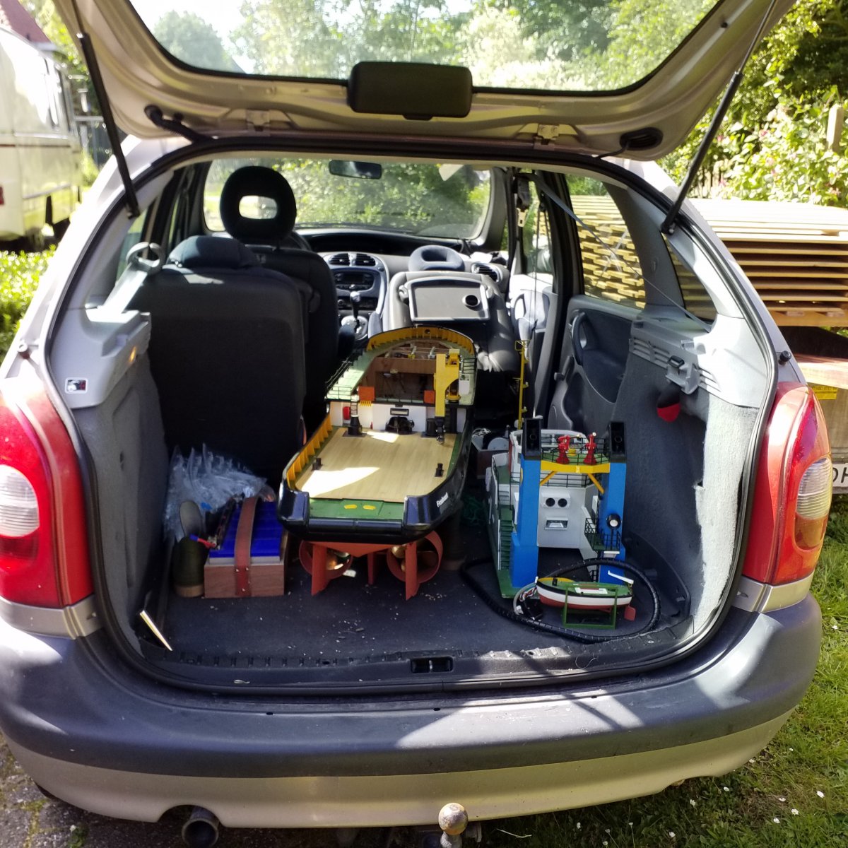

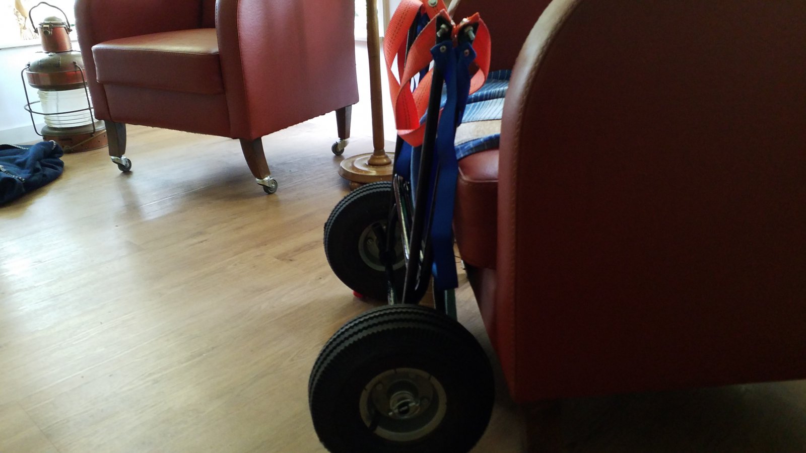

Transport karretje moet opklapbaar zijn, dit omdat het mee moet in de auto. En met de boot er in blijft er weinig ruimte voor nog een kar er bij. Maar die las ik wel in elkaar op 2 luchtbandjes.

Zoiets?

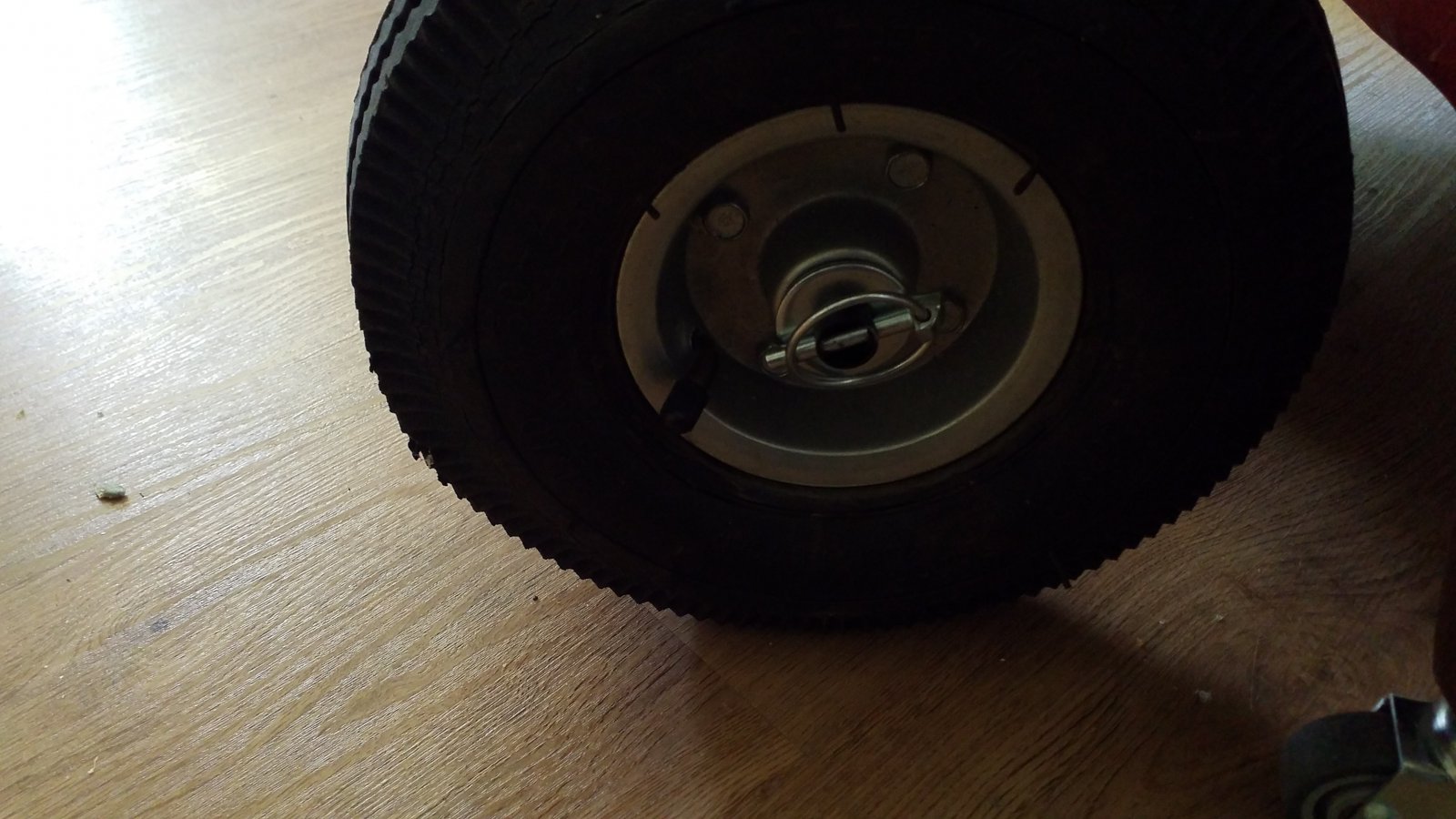

Mooie grote wielen en kan veel hebben.

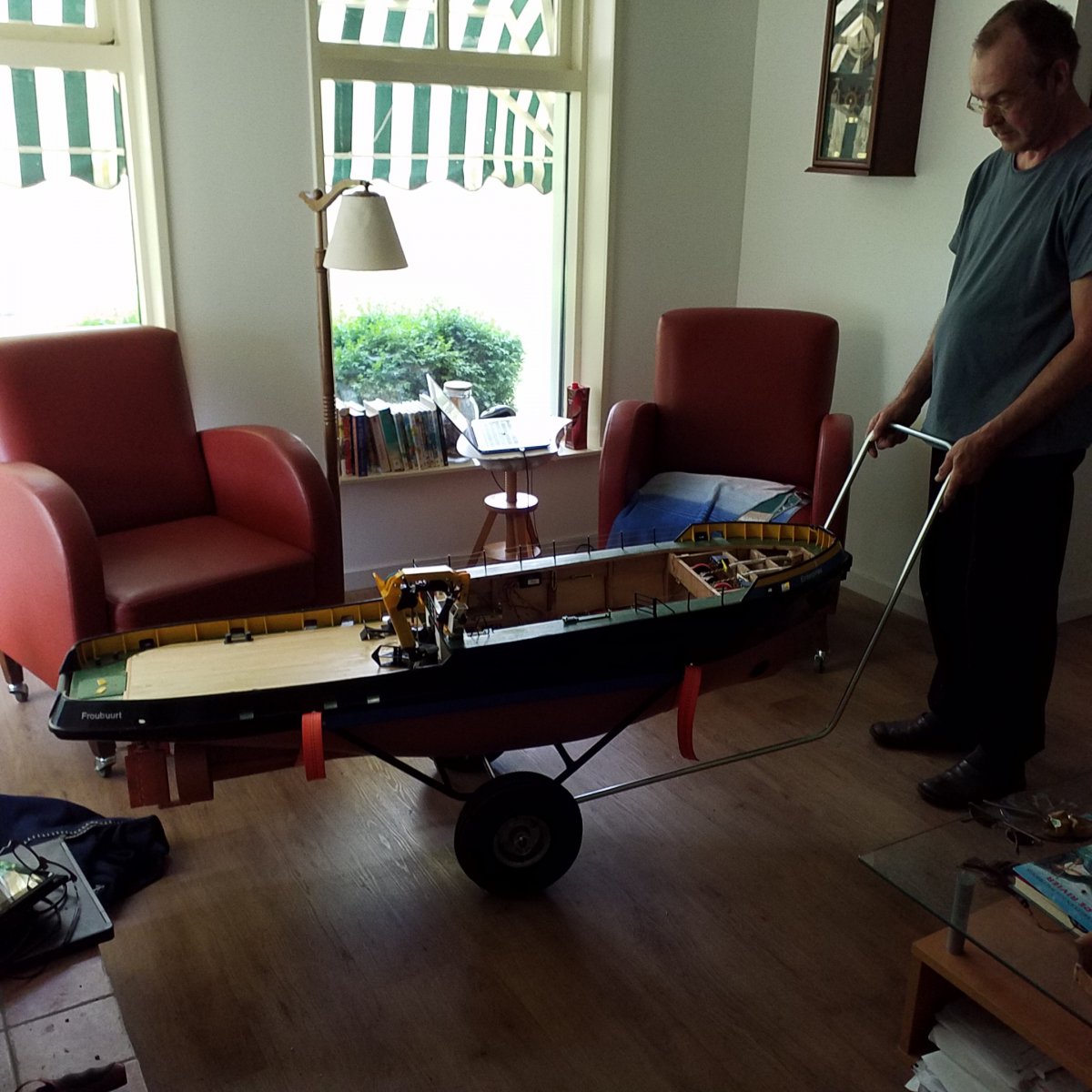

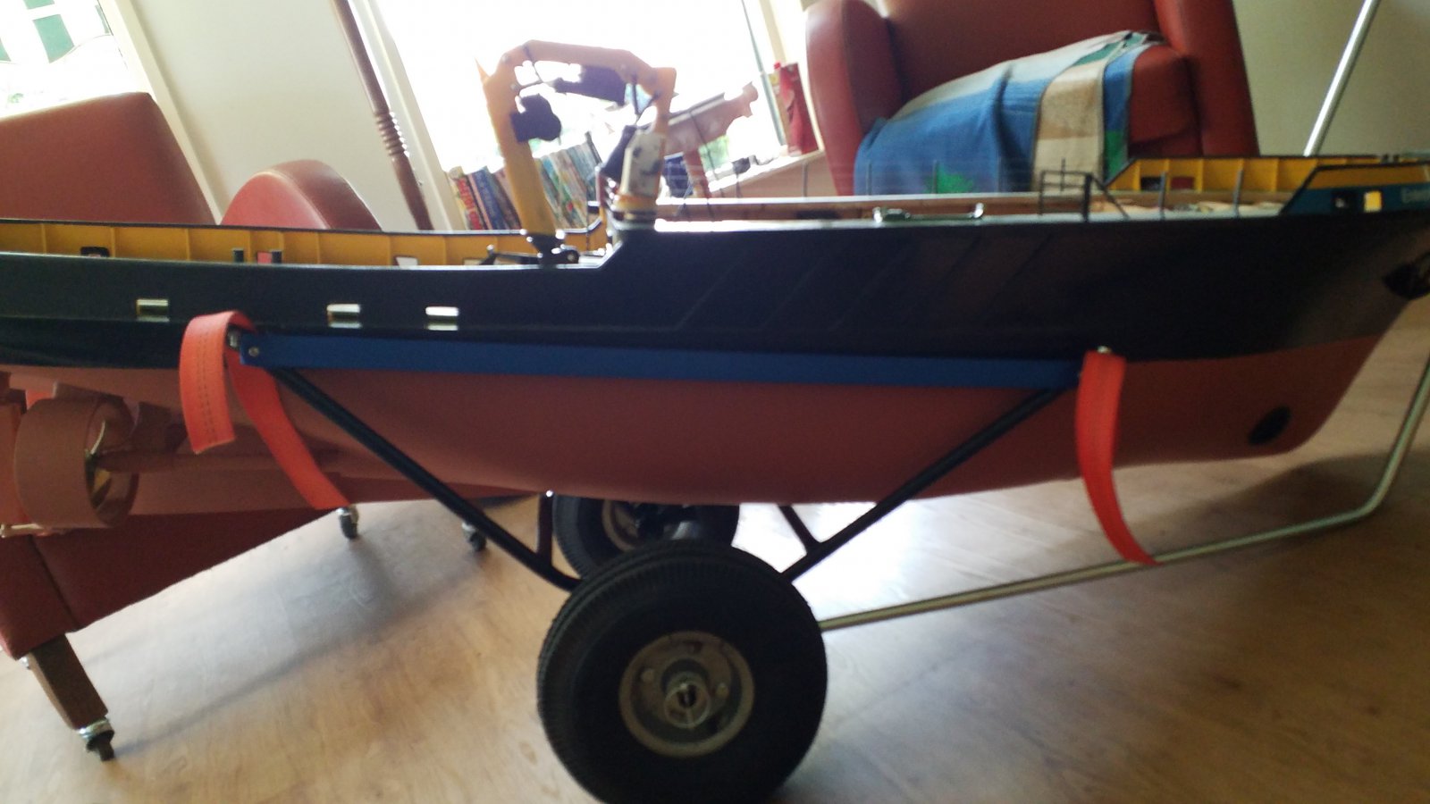

De transportkar vind ik mooi gemaakt.
Ergens in 2019 heb je aangegeven, dat het drijfvermogen zodanig is, dat je zittend in de romp het geheel bleef drijven.
Hiervan uitgaande is het drijfvermogen = gewicht ca. 80 kg.
Als ik de foto goed bekijk, dan gebruik je een ø22mm CV buis als handbeugel.
Deze heb je waarschijnlijk op de ashouder van de wielen gelast.
Daarom heb ik een vraag(bijna zoals gebruikelijk).
Heb je er over nagedacht wat er gebeurt als je het schip van ca. 80 kg achterwaarts van een talud naar het water stuurt?
Voor mij, het schip zal door de schuine stand en haar gewicht zoveel kracht, lees moment, uitoefenen op de lasplaats van de handbeugel, dat deze afbreekt, gevolg?
Persoonlijk zou ik de kar lager maken en bij de rechter oranje spanband een trekstang naar de handbeugel.
Bij mijn opmerking ga ik ervan uit, dat je het schip niet uit de kar tilt, maar de kar gebruikt om ze te water te laten.
Vandaar mijn opmerking over lager maken, hoe hoger op de poten, hoe verder je van de kant af moet.
Veel succes met de maiden trip, proefvaart. groet Henk.
Henk,
Het is niet te bedoeling om hem zo te water te laten, daar het lucht bandjes zijn zal hij aan het schip blijven plakken.
Ik kan hem leeg met een hand tillen, eenmaal in het water de rest er in en er op. Ik vermoed dat er nog een kilo of 6 aan balast bij moet. Dat word dus ff afmeten bij zijn tewater lating.
Kar is gemaakt van 16 mm dunwandig pijp, en de beugel van 15mm cv pijp. Deze kar is zo gemaakt dat hij samen vouwbaar is, en de wielen ook afneembaar zijn. Dit ivm de ruimte in de auto. Tevens is de trekstang ook afneembaar.
Grt peter.

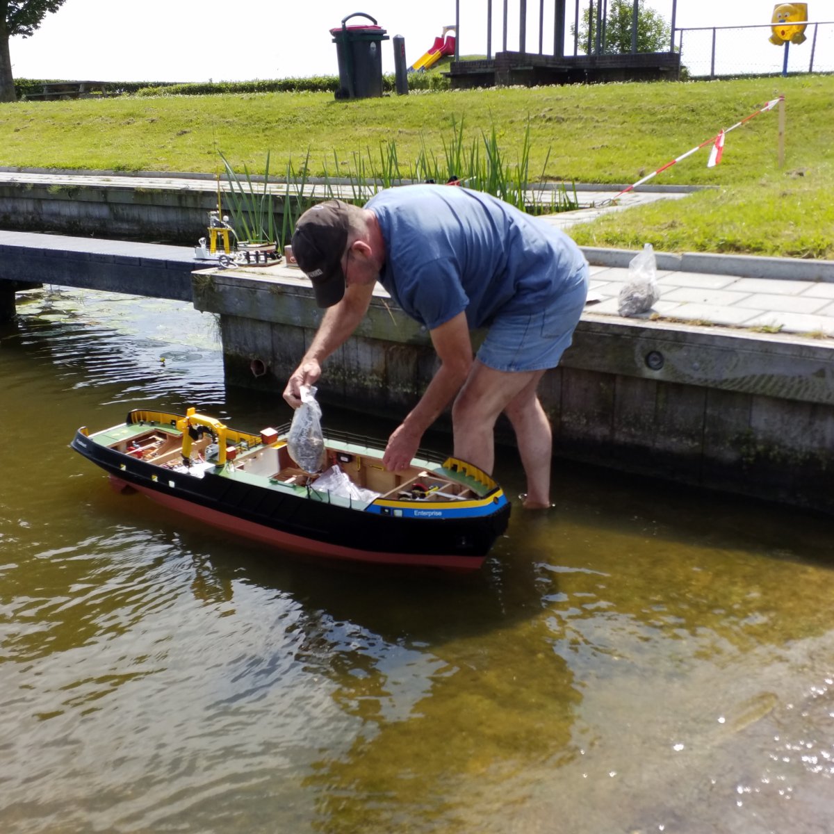

Boot in de auto en op naar de water kant, vond het toch wel eng en spannend.
Aangekomen boot te water, accu er in en 4kg balast (zakjes zand), niet genoeg dus. Exsta zakjes terplaatsen vol geschept en inde boot.
Bijelkaar was dat 10,3 kg, dat was dus nog niet genoeg. Een van de zakken lag op het achterdek omdat ik het in de boot niet kwijt meer kon. Goede raad is duur toch ff proberen te varen, hoop geklop van water en lucht, maar hij ging.
Stuur naar links verschuift de zak op het achterdek, boot maakt flink slagzij :eek:, dat was schrikken.
Gelukig kon ik hem naar de kant krijgen. Zak toch onderdeks gepropt en weer varen, maar nog steeds veel geklots bij de schroeven.
Boegschroef werkte maar stond te laag ingesteld 30%, dus die hoger gezet en dat werkte totdat ik snel van sb naar bb ging en de motor de silicone slang aan stukken trok. Dat word dus repareren.
Een kennis van me kwam kijken met zijn serves auto, die had 2 doppendozen bij zich die presies tussen de gang boorde paste. Dit woog ongeveer een 3 kg, nog niet genoeg, toch nog 1 cm over wat ie moet zakken.
Maar nu weinig geklots meer, wel is hij erg wind gevoelig. Daarna wilde ik zijn trekkracht eens voelen, touwtje aan de sleephaak en vol gas, trok als een dolle maar er draaide maar 1 schroef o_O hoe kan dat nu?
Dus bovenbouw er af kijk er in :eek: berg water binnen :mad: bb motor had flink staan spetteren met de tandriem vertraging. En deed niets meer. Snel leeggehaald en boot op de kant, waa r het water vandaan kwam was snel te zien. Bb schoefas lekt want er kwam water uit, drup drup en vrij snel. Meteen sponsje de laag water er uit gehaald (ongeveer 2cm water) in 2 spant ruimtes.
Dus enterprise kan de scheepswerf weer op, terug op de helling.:(
De oude schroefas kokers kan ik niet vol pompen met uierzalf helaas, is denk ik te veel. Dingen zijn gemaakt van 15 mm koper pijp en een 55 cm lang. Weerstand word dan wel erg veel denk ik.
Dat word dus assen trekken en waarschijnlijk nieuwe schoefas kokers maken.
Word vervolgd !
Grt peter (die wat teleur gesteld is).
Ps, gelukkig geen schade aan bb motor of andere dingen.
Grt peter
