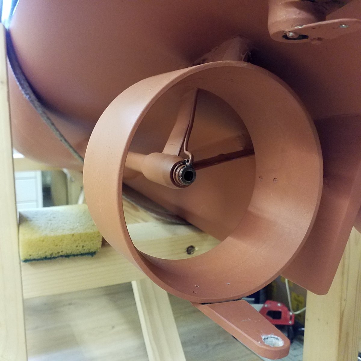

Enterprise weer op de werft in dok, dus aan het werk er mee.
De lekkende as eerst gepakt, tot mijn verbazing zat de as al los van tandrad poelie en bij achteruit slaan heeft de schroef de as naar buiten getrokken.
Daar bij trok hij het gevette deel naarbuiten en kon het water naar binnen

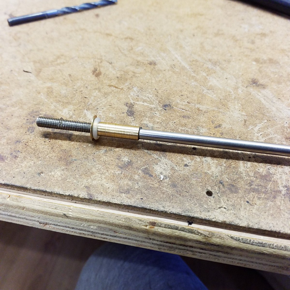

Die verdikking aan de as is er aan gekomen ivm vervanging van de oude assen (dit waren hijdrauliche pijpen uit vliegtuigen van 6,3 mm dik). Deze heb ik 35 jaar terug zo gemaakt.
Om nu keerringen er in te maken word een uitdaging, daar ik niet meer weet hoe ik de glijbussen destijds gemaakt heb.
De leiding is de smeer leiding.
Zeker is dat het gesoldeert is, dus wil ik dat los maken moet ik daar een brander op zetten. Maar mijn staalbuizen zijn van pvc en kunnen er niet meer af zonder de boel te beschadiggen.
Dus ik tweifel om dat te doen, maar zit dan nog wel met het trek probleem met achteruit slaan.
Eigelijk zou er een axiaal lager tussen de tandradschijf en het begin van de schoefas moeten, en dat is een probleem.
De tandrad schijf word geblokeerd met 2 m3 boutjes die kunnen die krachten niet aan (er zitten geen vlakke kanten op de as). Dus wil ik daar een axiaal lager in zetten zal ik een borg ring daar moeten plaatsen op de as.
Maar die is 5 mm en om daar een gleufje in te draaien om een borg ring te plaatsen vind ik eng (bang dat de as daarop breekt). Hoe zouden jullie dit doen, ideeën zijn welkom.

Peter, Probeer het eerst eens op de simpele manier. Slijp, of vijl ter plaatse van de tandradschijf een plat stukje op de schroefas en zet tussen de tandradschijf en de askoker een fiber ring. Achter bij de schroef een rubber ring om de as tegen de askoker. Dan een borgmoer zover aandraaien totdat je weerstand voelt bij het draaien van de as. Dan de schroef erop en de borgmoer aandraaien tegen de schroef. Op die manier loopt je as weer soepeler en heb je een redelijk goede afdichting. Moet zo strak zitten dat er geen axiale speling meer is en er net een beetje spanning op de rubber ring staat.

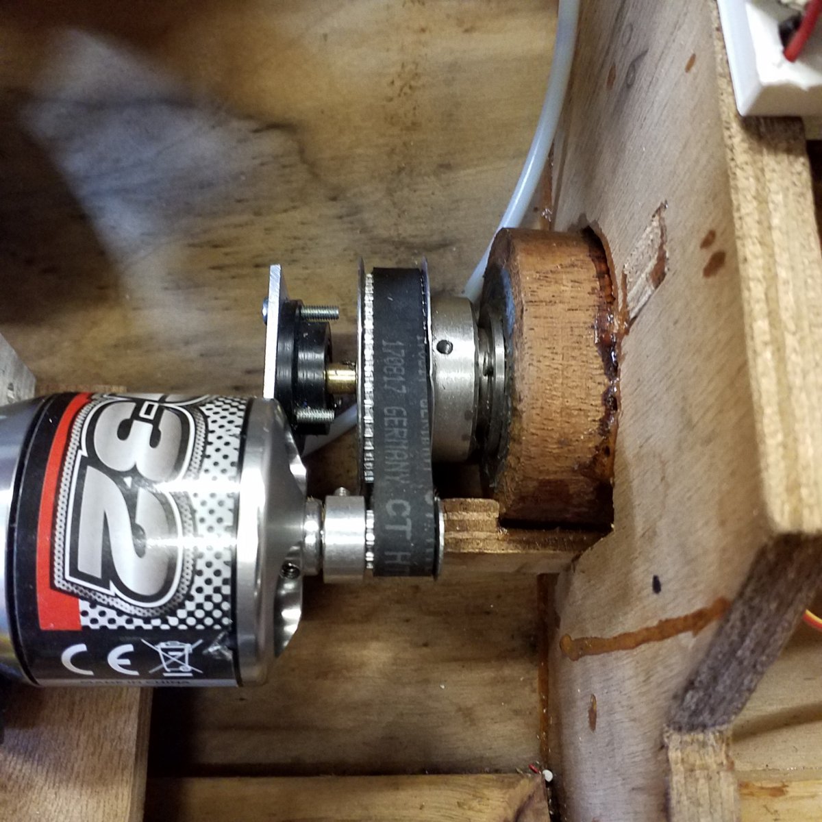

Peter, ik heb in mijn Enterprise vrijwel dezelfde tandriem constructie als jij voor de overbrenging aan de motorzijde. Wel heb ik ouderwetse borstelmotoren met een andere ophanging.
Ik heb destijds wel voor 6 mm Chroomstaal assen gekozen. Aan de motorzijde gewoon een radiaal ( kogel) lager dat klemmend passend in de koker zit.
Het tandwiel zit op de as vast met twee kleine inbusjes. Volgens mij hetzelfde principe als bij jou.
Heb wel een kleine afstandsring tussen het tandwiel . Daaraan een borst om ervoor te zorgen dat druk tegen de binnenring van het lager komt.
Maar ik heb in de as een kleine putje geslepen op de plaats waar een van de twee inbusjes zit. Het idee dat Klaas ook oppert.
De andere inbus klemt gewoon direct op de as.
Helemaal eens met de suggestie om aan de schroefkant voorlopig niets te doen...
Gevolg van mijn constructie is dat de motorzijde wel een “vast punt” is geworden, en dan moet je de axiale schroefasspeling er aan de schroefkant uithalen. Ik heb er Raboesch schroeven onder gehad en die hadden de contramoer aan de top.
Nieuwe schroeven zijn ander fabrikaat en door mijzelf aangepast om zoals de Raboesch’ te kunnen monteren.
Mijn schroefaskoker zijn ruim dikker dan de schroefas en zijn helemaal afgevuld met vet. Binnenin het achterschip zit een vetnippel waarmee ik de koker kan vullen totdat het vet er aan beide kanten uitkomt.
Deze constructiemethode heeft nooit enig probleem gegeven. Dus ik verwacht dat je met een klein putje in de schroefas het tandwiel best kan vastzetten zonder dat deze bij “achteruit” eraf schuift.

Echter die bus die je op de schroefas ziet zit vast aan de as, dus een moer heeft geen zin.

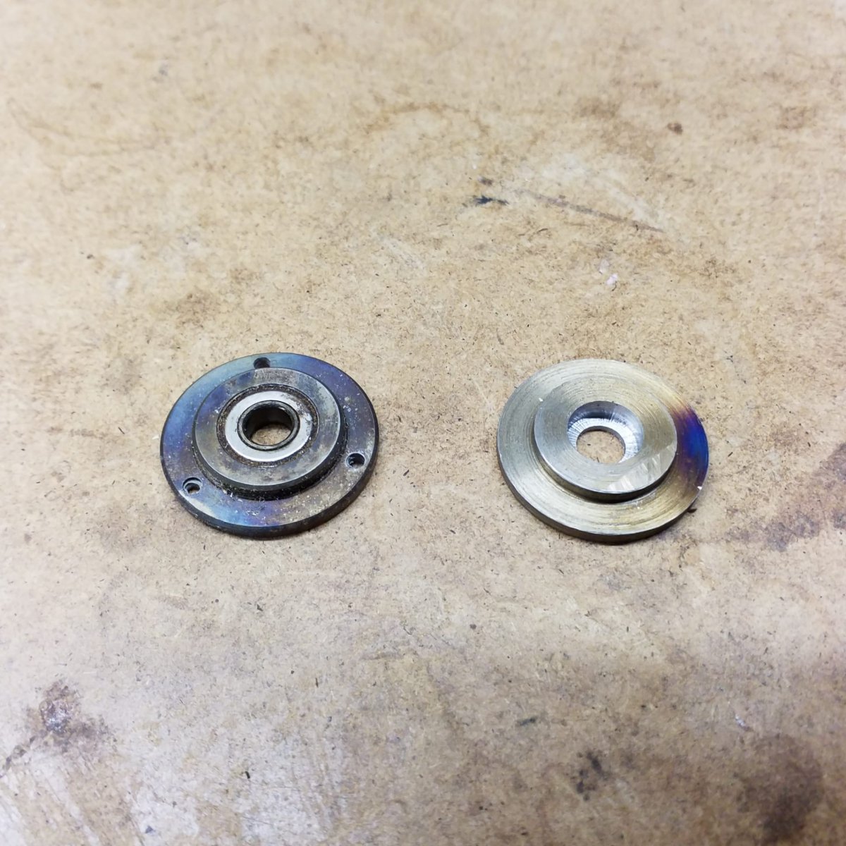

Ik heb 2 axiale lagers besteld die tussen de houten stomp komt en de tandriem schijf.
links het oude lager, rechts het nieuwe lager waar het axiale lager in komt.
Aan het steunlager hoeft dan ook niets te gebeuren, die zit op een hoeklijn aan het spant vast geschroefd en kan geen kant uit.
Nu even wachten dat mijn lagers binnen komen, dan kan ik 2 vlakke kantjes aan de assen maken op maat.

Ik snap wat je bedoelt qua motor ophanging, echter bij deze motoren gaat dat niet anders, je kan de motoras niet opschuiven bij deze.
Aan de andere zijde steek ie er een 5 mm uit, daar kan je geen tandriemschijf op monteren.
grt Peter
Inderdaad Peter, dan kan de borgmoer de axiale speling niet opsluiten. Zit er achter je schroef nog een borgmoer? En kijk eens of je, zoals Bas en ik voorstelden, de motor om kunt keren en de motoras naar de andere kant kunt schuiven. De motoras en lagers zullen je het in dank afnemen. Wel extra werk natuurlijk! Succes met de modificatie(s). Gr. Klaas.
Waarom heb je axiale lagers besteld, als diepgroef lagers al een hoge weerstand hebben tegen axiale krachten?
Zie : https://www.skf.com/group/products/rolling-bearings/ball-bearings/deep-groove-ball-bearings
Deze lagers zijn goed bestand tegen de schuifkrachten van de schroef en je hoeft alleen een stelring stijf aan weerszijden van het lager te monteren.
Wel, de schroefas aan de buitenkant laten uitsteken om de stelring te monteren.

Na 2 man aandringen over mijn motoren eens beter naar gekeken.
Na wat speur werk op die dingen kwam ik er achter dat die as toch verschoven kan worden, dus dat maar gedaan.
echter moet ik geheel nieuwe steunen maken, omdat de motor daar niet past in afstand.
