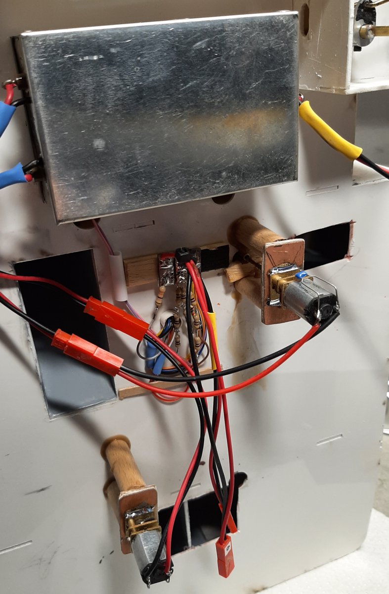

Ik moet dingen via flight modus regelen i.v.m. te weinig schakelaars. heb er nu 3, varen, kraan en spuiten. En sommige gedeeld door een 2 standen schakelaar, best wennen.
het zijn ook 32 kanalen, weinig kans dat je een zender vind met zoveel schakelaars :confused:
En er staat een geluid arme generator in, van het merk accu :D
grt Peter

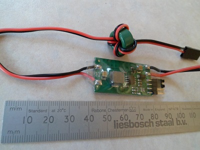

Over storen van een schakelende regelaar.
Ik heb onlangs een UBEC gekocht, 4A continue, 6A max. 15sec.
Deze heeft een ferrietring waardoor de voedingsdraden van b.v. de ontvanger lopen.
Ik verwacht niet, dat dit zonder reden is gedaan.
Groet, Henk.

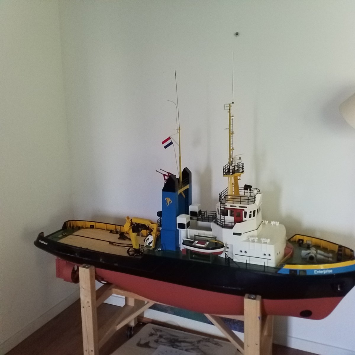

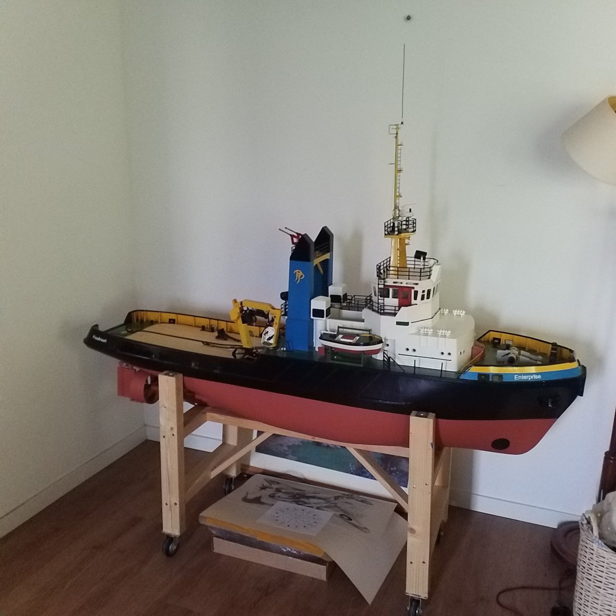

Vandaag is de enterprise van zolder gehaald en zijn plekje in de huiskamer gekregen. Er moet nog een relais in, maar dat is eenvoudig te doen. Nog een mooie standaart maken, en een vervoers karretje.
Oeps mast vergeten er op te zetten.
Grt peter.
mooi blikvanger in de woonkamer, Tof dat je partner hiermee akkoord gaat, mijn vrouwtje vind dat mijn schepen niet passen in haar woonkamer :(
Weer een stukje dichter bij het water Peter!. Is deze stander niet te transformeren in een transportkarretje? Het onderste deel er onderuit en dan op het onderstel van een bolderkar.
En de nieuwe stander wordt ook weer van hout? Heb er twee van multiplex en twee van perspex. Voor een zwaarder schip is het dragende gedeelte altijd belangrijk. Hopelijk komen er wat suggesties los bij de lezers. Kunnen we allemaal ons voordeel mee doen. Bij mijn standers is het probleem dat het randje schuimrubber op het dragende vlak op den duur wegschuift. De zelfklevende laag is niet bestand tegen langdurige druk. Eens een proef(je) doen met leer, gelijmd met Bisonfix. Eigenlijk is de dragende rand te smal. Een optie is om het leer wat breder te houden en een cm "om de hoek" te lijmen. Succes ermee! Gr. Klaas.
