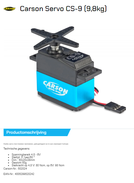

Kwam er achter dat er geen servo's bijzitten. Welke raden jullie aan?
Denk niet dat het model ooit echt op een baan zware opleggers zal moeten trekken.
Kan ook Wetronics even contacten.
ik gebruik deze vaak als stuur servo
Die carson zijn inderdaad goede servo's.

Zal hem aanraden de carson servo's bij Wetronics te bestellen.

Kan die als stuurservo beter een goedkopere van Ali nemen. Die Carson is aan de prijs en niet de sterkste.

Ja zal eens kijken welke maat die servo's moeten zijn. Probleem is geloof ik dat je niet verder kunt bouwen aan het chassis als de servo's niet hebt. Want dan moet alles weer los.
Dank Rolf ja alles op originele plaats. Zal al moeite kosten om te overtuigen de vooras te modificeren. Kan ik wel doorbouwen zonder de servo's?
Optie is ook ook om anders eerst de achteras in elkaar te bouwen. Zal een potje vet meenemen.
Je kunt de bouw volgorde wel enigzins aanpassen. Achter as en bak bijvoorbeeld inderdaad. Maar daarna voor chassis wel servos nodig. Laat trouwens de Servo savers eruit en gebruik gewoon armpjes. Zitten ook bij de Servo.
