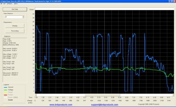

Ik vlieg met 4 A123 cellen, prop is een 10*7E. Maximum stroom is zo'n 34A, maximum vermogen 408W.
Na 8 minuten vliegen is de accu leeg en de pret over. Bij het laden kom ik de beperkingen van m'n lader (swallow EQ) tegen, maximum laadstroom is 3,6A. Ik moet dus echt op zoek naar een andere lader om ten volle te kunnen profiteren van de hoge laadstroom die mogelijk is bij deze cellen.
