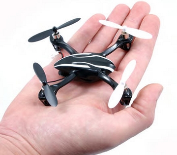

Het vliegen in normal mode van de QR is voor mij geen probleem (meer) omdat ik al vaak binnen geoefend had met de Hubsan X4.
Als ik dit niet gedaan zou hebben dan denk ik dat het vliegen met de QR wel eens mis had kunnen gaan !!!!!!
Ha ha ja blijven leuk di kleintjes :-)
